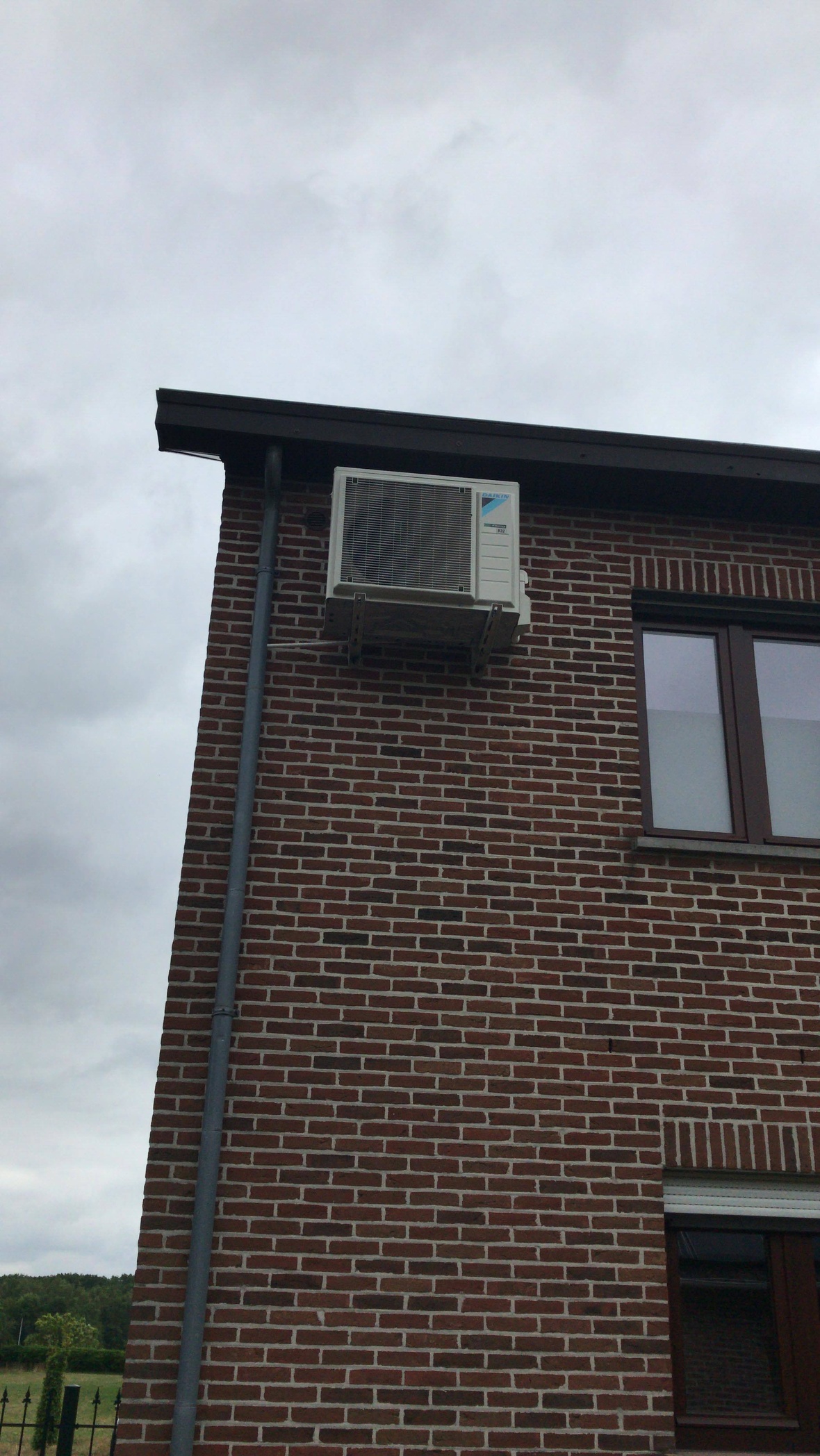

Na 2-3 weken vertraging.. (stelling nodig)
airco
Daikin Comfora FTXP50M / RXP50M 5,0kW
buitenunitAirco
enkel nog eens kijken voor de Wi-Fi module.. dit was jammer genoeg de enigste plek waar ik hem binnen kon zetten. Hopelijk kan ik hiermee in de zomer de boven verdieping voldoende koelen en ook gebruiken en verwarming 's ochtends om de badkamer rap op temperatuur te krijgen.
[ Voor 21% gewijzigd door Icekiller2k6 op 15-07-2019 11:41 ]

@IssY_I Buitenkant wordt proper gemaakt via ladder en compresseur (beiden heb ik).
Desnoods een stelling dat 3meter hoog kan voor extra materiaal op te zetten. Installatie is overigens gedaan door een bedrijf. Dus geen leiding of goot over..
Er zit langs de airco een verluchtingsgat, en ik wou geen opbouw goot op de muur.. omdat zodra de badkamer gerenoveerd wordt dit tot het plafond betegeld wordt.
Door oriëntatie is er jammer genoeg geen andere mogelijkheid voor een airco te zetten, voorkant en zijkant huis mag niet.
Verwarming zou enkel voor 's ochtends de badkamer zijn.. voor de kou te breken. De radiator gaat nog steeds hoofd verwarming eenheid zijn. De airco is inderdaad bedoeld voor boven te verkoelen en inderdaad een open traphal (is een 3d air model zodat ik luchtstroom rechtstreeks kan mikken op de deur ;)), daarmee is de airco feitelijk ook *te zwaar* een 5kw om dit te kunnen trekken.
Gelukkig is door nieuw dubbelglas (1,0), muur isolatie, dakisolatie en rolluiken het onder nooit echt te warm. De slaapkamer voorkant van het huis echter wel. vrouw is airco gewoon van thuis..
Als ik me niet vergis beschikt deze ook over een ontvochtigersfunctie.. dus zou me straf zijn dat schimmel een groot probleem is?
@mr_evil08 geen kinderen, en vrouw doucht nooit heet/lang ivm beperkte boiler en wordt raam opengezet.

Ik heb een Daikin besteld in Italie en deze door een vakman aan laten sluiten.
De eerste paar minuten hoor je alleen de ventilator draaien. Daarna lijkt hij wat harder te moeten gaan werken en dan begint de unit geluid te maken waarvan ik denk dat het niet goed is.
Ik durf de unit niet te lang te laten draaien als hij dit geluid maakt om te kijken of het weer verdwijnt....niet voordat ik weet of het kwaad kan of niet.
De buitenunit staat perfect waterpas en hij staat op een trillingsmatje.

Afca_020 schreef op zaterdag 20 juli 2019 @ 10:02:
[YouTube: 20190720 090526 1]
Het klinkt of er iets bij de fan aanloopt ? Kijken of je kan bepalen welk deel het vandaan komt en dan bepalen of het zichtbaar is. Als het uit een gesloten onderdeel komt dan vrees ik dat je het nadeel van importeren gaat ervaren :/

Klinkt niet echt alsof er iets aanloopt. Klinkt eerder als resonantie oid. Misschien de vakman even om advies vragen? (Die installeert daarna ook nooit meer als het niet door hem geleverd is :P)

@Afca_020 lijkt wel de compressor die erg hoog in toeren zit. Dat zou niet zo moeten zijn. heb je wellicht de wifi module dan kan je uitlezen hoe snel de compressor draait.
maar hoe was het dan na installatie ? ik neem aan dat er toch proefgedraaid is ..... ?

Ik heb contact gehad met de vakman en mee laten luisteren aan de telefoon.
Hij denkt (voor zover dat mogelijk is aan de telefoon) aan het geluid te horen dat het de compressor is.
"Gewoon laten draaien, als hij stuk gaat dan gaat ie stuk" was zijn advies.
En dan kon hij wel een nieuwe buitenunit leveren.
Onderdelen vervangen dat deden ze niet, valt toch altijd duurder uit.
Hij wil ook wel iemand langs sturen om even in het echt te luisteren.
De installatie is door een medewerker gedaan van de man die ik vandaag gesproken heb.
Na de installatie was het geluid er ook, maar als je de unit aan de voorkant heel iets op tilde was het geluid even weg.
De unit stond toen ook niet waterpas dus dachten we beiden dat het daar aan lag.
Nu heb ik m echt perfect waterpas staan en het geluid blijft dus nog steeds.
Ik heb een wifi module maar kan nergens in de app het toerental van de compressor uitlezen.
Net nog even verder geëxperimenteerd en als ik hem in eco mode zet dan is er niks aan de hand.
Zet ik de airco echt aan het werk dan hoor je de buitenunit echt in toeren omhoog gaan en dan begint het geluid weer,
Hoelang zijn de leidingen? Volgens mij zijn daikin buiten units als ik mij niet vergis standaard voorgevuld t/m 15 meter aan koudemiddel (correct me some one if im wrong) Kijk even in de handleiding boekjes over de vulling.. Aangezien dit een splinter nieuwe unit is en jij mischien leidingen eraan hebt hangen die veel korter zijn bijvoorbeeld 5 meter en de "Vakman" heeft niets afgetapt en enkel gevacumeerd dan zit er dus te veel koudemiddel in en krijg je ook dit soort geluiden.
Werkt de unit voor de rest wel goed kwa koelen binnen?

De leiding is 6 a 7 meter lang en de buitenunit is voor 10 meter leiding voorgevuld.
Quote uit de handleiding. "Wanneer de koelmiddelleiding langer is dan 10m, is extra koelmiddel nodig."
Op de factuur staan alleen uren en materiaalkosten, daar kan ik dus niet aflezen of er ook koelmiddel is afgetapt.
Maar zou voor 3 meter teveel aan koelmiddel dit geluid ook kunnen veroorzaken?
De unit binnen werkt perfect.
Het is nu natuurlijk niet super warm buiten maar tijden het testen koelt hij goed.
[ Voor 5% gewijzigd door Afca_020 op 20-07-2019 13:49 ]
Het is opzich een herkenbaar geluid voor mij. Klinkt ieder geval alsof het van de compressor komt. In winter, als ik hem in power mode gooi, klinkt het ook zo, maar lagere frequentie en minder hard.

Ander filmpje met de kap er af.
En de ventilator gefilmd om te kijken of er iets van onbalans in zit.
  • IssY_I
  • Laatst online: 12-10 08:11
In dat filmpje hoor ik bijna niks meer, klinkt normaal vergeleken met de eerste filmpje :P
Mischien resonantie in de kap zelf ?
3 meter extra aan koudemiddel mag geen problemen opleveren lijkt mij, ik denk dat de heren bij Daikin en al die anderen daar wel rekening mee hebben gehouden aan die paar grammetjes teveel of te weinig.
[ Voor 44% gewijzigd door IssY_I op 20-07-2019 14:20 ]
Via je App kan je het ip-adres van je wifi controler op zoeken, rechts boven het tandwieltje.
Ip adres invullen in de zoekbalk van je browser
http://x.x.x.x/aircon/get_sensor_info

Ja. Bij te weinig vulling zal de compressor dus harder moeten werken.
Lees hem maar eens uit zoals net uitgelegd. Normaal zou hij niet boven de 40 hèrz komen bij dit weer vermoed ik.
@IssY_I de vulling af fabriek is tot een bepaalde lengte. Aftappen is dus nooit aan de orde .... al zit er maar 2 meter leiding aan gewoon in bedrijf stellen. Pas als de lengte de fabrieksvulling overschrijdt moet je gaan bijvullen
Daarnaast, maar dat is hier niet al wel heel vaak gezegd, is de enige zuivere manier om te weten of er voldoende inzit extern leegpompen en wegen. Druk meten zegt niet zo heel veel en enkel op basis daarvan er ‘ zo maar’. Wat bij in doen is gewoon geen goed idee. Is hier echt diverse keren al uitvoering uitgelegd (of in het andere airco topic)
Mmm haal nu twee vraagstellers door elkaar zie ik :o maar de reactie is redelijk universeel :)

Deze waardes heb ik net uitgelezen.
ret=OK,htemp=23.0,hhum=-,otemp=23.0,err=0,cmpfreq=62,mompow=7
Dit is na een paar minuten als hij dus harder begint te draaien.
Wat ik kan doen is kijken of de lengte van de leiding stiekem toch niet langer is dan 10 meter.
Maar dan mag ik weer de kruipruimte in onder het huis.
  • linp

62 Hz is richting Max vermogen dus mijn vermoeden dat het de compressor is klopt wel. Ter vergelijking die van mij loopt nu op 15 hz
Een paar meter extra leiding zal dit ook niet veroorzaken. Als het de vulling is zit er echt veel te weinig in. Hij moet nu dus bijna Max draaien om druk op te bouwen. Bij iets te weinig merk je alleen dat je niet het maximale koelvernogen haalt .

Enig idee wat dan wel de oorzaak zou kunnen zijn dat de compressor zo max draait?
Of is dit in het begin normaal om de kamer op de gewenste temperatuur te krijgen?
Wat ik kan doen is hem een tijd laten draaien en dan kijken wat er gebeurd.

Afca_020 schreef op zaterdag 20 juli 2019 @ 17:52:
Te weinig koelmiddel of gebruik vd powerfull stand en of lage setpoint vraagt ook meer vermogen. Hij meet Binnen 23 graden. Op hoeveel staat je doel?
Dan nog is 62 Hz voor koelen met dit weer erg hoog.
Het kan zijn dat hij terug gaat toeren maar te lang zonder voldoende koelmiddel draaien is niet goed. Daar zit wel een protectie ingebouwd dacht ik
[ Voor 4% gewijzigd door Ray op 20-07-2019 18:11 ]

Ray schreef op zaterdag 20 juli 2019 @ 17:59:
Ik had het doel op 19 graden staan.
Dus eigenlijk moet ik even exact de leidinglengte opmeten en iemand laten komen om de juiste hoeveelheid koelmiddel toe te laten voegen.
Heb de oorzaak trouwens ook gevonden.
Beetje raar gefilmd zie ik. :X
De oplossing om de buitenunit zonder kabaal te laten draaien...zelfs op freq=70... is een stukje karton.
Afbeeldingslocatie: https://www.mupload.nl/img/bvwekf.jpg

@Afca_020 maar daalt hij wel toeren en draait de fan rustig of als een orkaan? Mijn ervaring is dat met deze temperaturen de compressor absoluut niet hoog in toeren draait maar enkel de fan soms wat harder draait om de hitte af te geven
De enige manier om zeker te weten of de vulling klopt is wegen

Ray schreef op zaterdag 20 juli 2019 @ 21:09:
Hij daalt op een gegeven moment zeker in toeren, maar haalt zeker niet de 15hz van jou.
Laagste wat ik gezien heb is 40hz.
De fan draait hard vind ik, al heb ik niet echt vergelijkingsmateriaal.
Maar ik zal vandaag eens wat langer de airco laten draaien en loggen wat er gebeurd.
Verder ga ik toch maar onder de vloer om de exacte leidinglengte op te meten.
En dan even zoeken of ik iemand kan vinden die voor een redelijke prijs de vulling kan nakijken.
