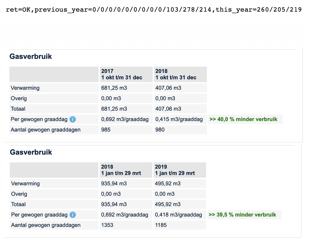

400m3 puur aan SWW? Dat vind ik nog best pittig; groot gezin, ieder dag in bad....?RAFA schreef op zaterdag 30 maart 2019 @ 09:51:
Het verbruiksjaar is hier bijna rond (4 april). Vanaf oktober 2018 begonnen met het (bij)verwarmen met de Daikin Emura (3.5kW).
Resultaat;
[Afbeelding: Verbruik Daikin]
Grofweg is 700m3 aan gas vervangen door 1300kWh aan stroom. Dit is excl. koelen in de zomer maar met een overschot van 2000kWh ga ik daar niet overheen komen.
Totaalverbruik op jaarbasis is ongeveer 1700-1750m3 aan gas waarvan een dikke 350-400m3 aan warm water.
We verwarmen alleen de woonkamer & keuken, zo'n 70-80m2. Op koude dagen onder het vriespunt de cv aan met ondersteuning van de Daikin. In de koude avonden puur gestookt op de CV i.v.m. comfort.
Op zich niet ontevreden en al met al bijna 40% minder verbruik. Echter helemaal overstappen op L/L gaat hem voor ons niet worden puur i.v.m. stukje comfort dat we daardoor missen, de warmte voelt totaal anders aan.
Nog 2 jaartjes zo doorstoken en de Daikin is terugverdiend.

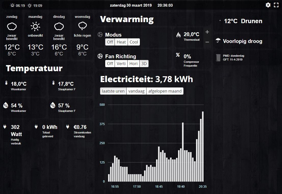

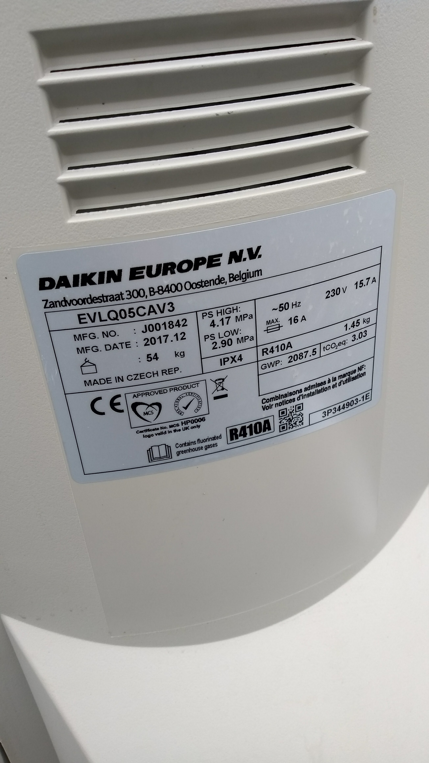

Heb inmiddels sinds eind januari mijn ftxa 5 kW in gebruik voor (nu nog) verwarmen.
Echter de laatste twee weken klapt de zekering in de meterkast er (ongeveer) om de 2 dagen uit.
De airco is op een eigen 16A B-automaat aangesloten en ik merk geen echt patroon in het uitslaan. Soms is het in de ochtend, nu net rond half 7. Tot nu toe nog niet in de nacht (met 2 graden nachtverlaging).
Iemand enig idee of ik hier een elektricien voor moet bellen of de airco installateur?

Als ik even ervanuitga dat deze automaat geschikt is voor jouw Daikin (en dat is hij volgens mij wel) dan hou je over: automaat defect, kabel beschadigd of sluiting/piekstroom in de buitenunit/werkschakelaar. Laatstgenoemd is de grootste kans dus ik zou eerst je aircoman inschakelen.
@Fly-guy @Jim423Jim423 schreef op dinsdag 2 april 2019 @ 21:40:
Ik snap je wil om een afweging te maken, welke firma je als eerste terug laat komen.
Maar het is niet aan jouw als "leek" om dat te beoordelen.
Anders gezegd, je hebt 100% garantie op je installatie, dus maak je niet druk.
Mijn advies is, verzoek beide partijen om gelijktijdig het probleem te onderzoeken.
Stel ze gaan wijzen naar elkaar, dan is het waanzinnig makkelijk dat de ander dan direct het tegendeel kan bewijzen.
Edit: En daarbij...je automaat is te licht. Ik dacht dat 16A genoeg was voor de 5kW en de 8kW 20A nodig had
Toch even nagekeken....Maar zowel de 5 als 8kW buitenunit heet een max current van 18A.
Je hebt dus een 20A automaat nodig. Je aircoman is dus fout, hij had direct aan moeten geven dat 16 niet voldoende is.

@Fly-guy in de uitgebreide installateurs handleiding staat het ergens achterin de handleiding.
De 5kW buitenunit trekt 15.7A volgens de typeplaat, dus 16A is erg krap, want de binnenunit komt daar nog gedeeltelijk bij.
Nooit gedacht aan de plaat op de buitenunit (rxa50a), maar net gekeken en er staat bij mij 12,9A. Nu is de binnenunit op dezelfde groep aangesloten, zou deze 3,1A trekken?Oxellaar schreef op dinsdag 2 april 2019 @ 22:27:
@Fly-guy de binnenunit word gevoed door het buitendeel.
Ik heb gespiekt in een wat oudere handleiding en de foto is ook van een wat oudere unit, ergens voorjaar 2018.
Of dat advies van 20A afzekeren nog steeds geld voor de huidige unit, weet ik niet.
Check dus even je eigen, recente handleiding.

16A moet voor L\L warmtepompten normaliter voldoende zijn hoor.
Je moet de Ampère ook niet laten afmeten door max afgegeven vermogen zoals het typenummer zegt (5Kw) in zijn geval, maar in het max opgenomen vermogen. Dat staat wel ergens vermeld.
Ik heb een 6,2kW LL, maar max opgenomen vermogen is 2,3kW. In dat geval neemt hij max 11A.
Juist rond deze tijd nemen de LL warmtepompen maar tussen de 200-500W. Dan is er maar 3A.
Wellicht dat de man in kwestie de Airco eens volledig opendraait en een vermogensmeter ertussen kan zetten.

Als ik toch moet rekenen naar 1700 m3 gas dan zal mijn stroomverbruik ook 2,5 keer hoger zijn als dat van jou. Is het dan reëel om te zeggen dat ik naar een stroomverbruik van 3500 kwh moet kijken?Speedy-Andre schreef op maandag 25 maart 2019 @ 14:55:
Ik vervang rond 700m3 gas met de 2 airco's, bj 1990 met oud dubbel glas en lege spouwen.
Sinds ik de eco mode gebruik en power op 50% begrens is het verbruik verder gedaald, 1250kWh voor de 2 samen als ik nu naar 1 jaar terug kijk en daar zit koelen bij
Het vermogen daalt idd mee met de buiten temperatuur, daarom laat je ze in de nacht aan ipv een verlaging.
Is het boven 0 dan redden ze het wel na een nachtverlaging.
Zijn hier ook andere forummers die hun jaar verbruik kunnen geven, geeft wat meer inzicht in het geheel. En als je wilt ook even een beetje een situatie geven van de woning, bouwjaar en gezinssamenstelling.
RobertV70 schreef op vrijdag 5 april 2019 @ 12:29:
RobertV70 schreef op donderdag 21 maart 2019 @ 15:50:
Ik moet 110 m3 verwarmen en heb daar zeker 10 kw voor nodig wat bij winterse temeraturen afloopt naar 6 kw.
We hebben een zachte winter gehad, ik heb ook jaren gehad met 1600kWh maar dan zal gas ook meer zijn.RobertV70 schreef op dinsdag 26 maart 2019 @ 13:29:
Mijn gas verbruik is overigens wel veel hoger dan jou 700 m3, 1650 m3. Maar komt wellicht ook omdat het huis dagelijks vanaf een uur of 11 wordt verwarmt tot 11 uur 's avonds en we niet graag in de kou zitten. Vriendin werkt halve dagen dus die is vaak om 12.00 uur weer thuis. Minimaal 1 keer per week bad vullen en ongeveer 10 tot 12 douchebeurten per week a 10 minuten.
Mij airco's halen een cop van 5 op papier en reken je met 4 dan kan je stellen gasverbruik x2 = kWh.
Echter komt die 1650m3 ergens vandaan, bj 2003 en hoe groot is de woning nu?

Qua ampère heb je gelijk, de airco man is vrijdag geweest. Was helaas zelf niet thuis, maar hij heeft intern gekeken, niets gevonden en een C automaat in de meterkast geïnstalleerd.De_Sint schreef op woensdag 3 april 2019 @ 09:04:
