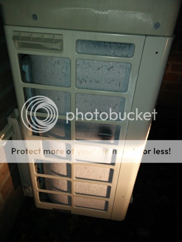

Wat ik me nu afvraag, is het verbruik bij koude dagen en een hoge luchtvochtigheid/mist nu stukken hoger dan met alleen koude heldere dagen zonder mist? Mist slaat op de unit en bevriest zou je denken.
Gisteren kwam ik thuis in de mist, rond 19 uur. Het was toen zo'n 0 graden:
Afbeeldingslocatie: https://i204.photobucket.com/albums/bb128/Binnetie/IMG_20161126_182611_zps8u0fohut.jpg
Vlak daarna begon een defrost. Nadeel is dat de temp dan bijna een graad terugloop en wanneer het weer op temperatuur is dat er weer een defrost komt.
Ik ben bij mijn kwh-meter in de meterkast wezen kijken en daar viel me op dat er nauwelijks verschil tussen fanstand 2 en 5 zit. Met zulk weer lijkt het me beter om niet de autofanstand te gebruiken maar gewoon zelf te bepalen. Want de autofanstand gaan bij mij niet echt harder blazen. Alleen als de lamellen van onder naar boven bewegen dan gaat hij even een stuk harder blazen.

Binnetie schreef op zondag 27 november 2016 @ 13:16:
De (interne) ventilator gaat alleen maar harder draaien bij stand 5 vs 2 en daarom verbruikt het amper meer stroom. Een hogere setpoint daarentegen wel.
En ik was al een tijdje terug tot dezelfde conclusie gekomen overigens; auto is alleen handig als de temp al behaald is.
Xbox Live ID:Notna8310

Lekker eigenwijs geweest en gewoon de AC uitgezet om 22.30 gisteravond.
Temperatuur was toen 19.2. Blijkbaar is het vannacht tot 06.20 teruggelopen naar 15.4 (ventilatieroosters stonden vol open :+ ) en is de AC toen gaan stoken.
Het is nu, een uur later 17.6 binnen en hij verbruikt ongeveer 850 wh (tot nu toe 900 watt verbruikt, dus dat klopt wel). Je merkt wel dat het -4 is buiten; normaal verbruikt hij ruim de helft op deze stand (19 graden, stand 5 fan)
Zal zo wel een defrost aankomen, de unit buiten was aardig bevroren :P
