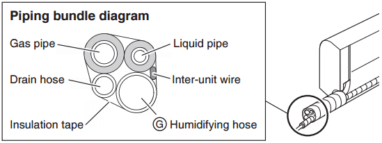

Vandaag is mijn Daikin dan eindelijk officieel goed geïnstalleerd.
Koelleidingen geïsoleerd, condensslang goed aangesloten, werkschakelaar buiten vervangen. De condensafvoerleiding buiten geïsoleerd (witte slang dat nu mooi zwart is en niet opvalt in de border).
Vooral het isoleren van de koelleidingen was een flink klusje omdat het zoals eerder door iemand opgemerkt is, erg lastig is om bij die leidingen te komen, ook voorzichtig werken om de leidingen niet te beschadigen.
Al met al is de beste man toch nog een kleine 3,5 uur met een paar telefoontjes tussendoor bezig geweest.
En dat allemaal voor 642 eu excl. BTW (wat ik gelukkig niet hoef te betalen) :) Destijds met de installatie waren ze met 2 man na 2 uur alweer weg.

Ik merk alleen nu (maar kan ook tussen de oren zitten). Dat hij nu warmer blaast en het dus warmer wordt. Mijn vriendin is al van 22 graden (setpoint op AB) naar 20 graden gegaan.
Misschien dat door de ongeisoleerde leiding (2x en stuk van 20cm) de warmte afgifte op een verkeerde plek is en daardoor zijn interne tempsensor in de war is?

  • zeegerd
  • Laatst online: 14-10 06:56
ThinkPadd schreef op donderdag 17 november 2016 @ 11:51:
Eigenlijk is dat ook wel vreemd. De ventilatie-stand van de Daikin is niets meer dan het rondblazen van de lucht toch? Met mechanische ventilatie zuig je af naar buiten, maar met de Daikin wordt er niets afgezogen toch?
:X[/mbr]
Nee, hij zuigt verse lucht aan van buiten via de buitenunit. Dit geeft wat extra geluid trouwens. Voordeel is eventueel dat de lucht voorverwarmd is ipv als koude tocht via een ventilatierooster naar binnen gaat.
There's nothing moister than an oyster.
  • ThinkPad
  • Laatst online: 22:47
zeegerd schreef op donderdag 17 november 2016 @ 12:58:
Loopt er dan een extra buis naar buiten? Ik dacht dat er alleen twee koelleidingen, een stroomkabel en de condensafvoerleiding door het gat in de muur liepen?
[ Voor 3% gewijzigd door ThinkPad op 17-11-2016 13:44 ]
  • zeegerd
ThinkPadd schreef op donderdag 17 november 2016 @ 13:43:
Ja... en inderdaad een extra buis. In de installatiehandleiding genoemd: humidifying hose, omdat ie (ook) voor bevochtiging wordt gebruikt. Zie bijv in:
http://pure-electric.com....ion%20manuals_English.pdf
  • ThinkPad
Ik zie het inderdaad. Weer wat geleerd :)
