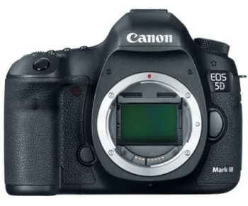

  • Mount: Canon EF
  • Sensor: 22,3 Megapixel Fullframe CMOS
  • ISO (extended): 100-25600 (50-102400)
  • Snelheid: 6 fps
  • Opslag: CFII, SDXC
  • Stabilisatie: in de lens
  • Zoeker: Pentaprisma (100% / 0,71x)
  • Live View: Ja
  • Filmfunctie:Ja
pricewatch: Canon EOS 5D Mark III
Meer info: Canon 5D Mark III
