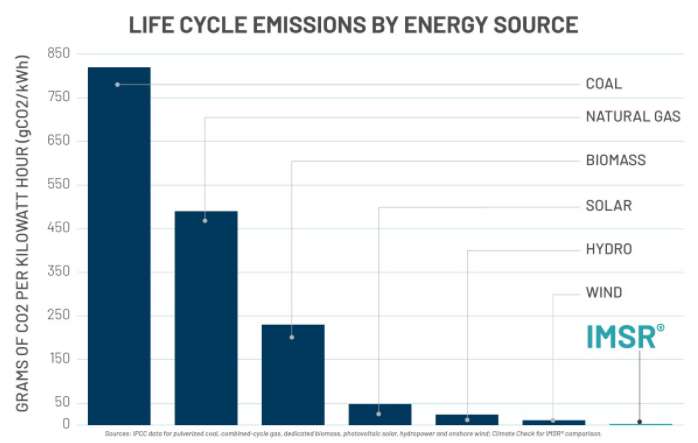

@YoMajesty Ik heb ze zijdelings genoemd in Qwerty-273 in "Kernenergie" . Seaborg ontwerpt een cmsr (compact molten salt reactor) en heeft daar een interessante infographic bijstaan op hun website.
Afbeeldingslocatie: https://tweakers.net/ext/f/y623P2ytD9wSPCWpyBTrRaIM/full.png

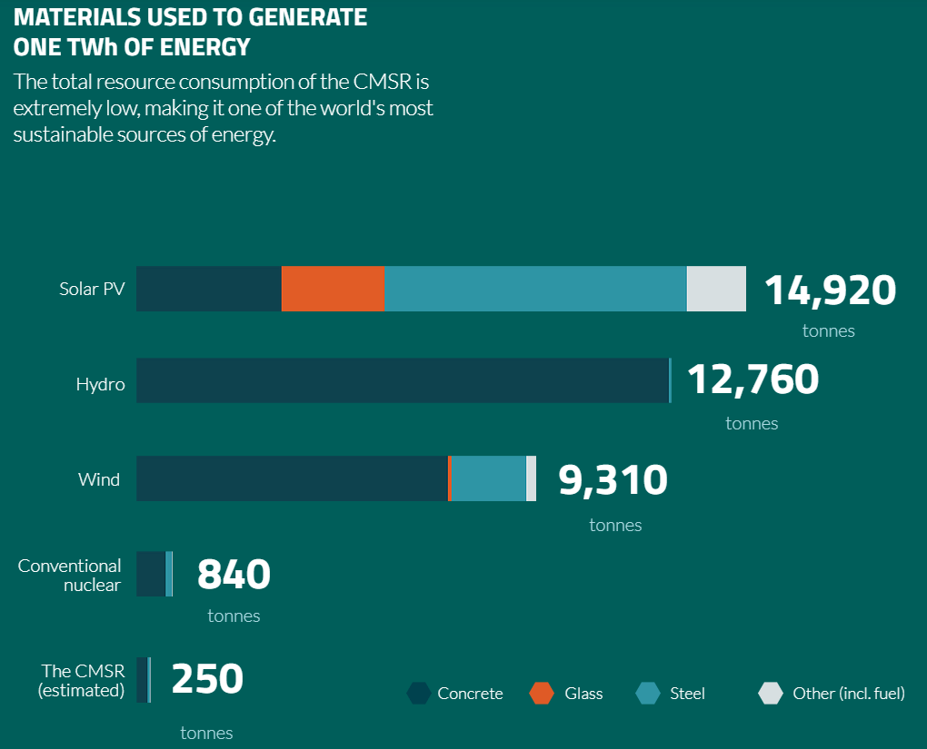

Ook Terrestrial Energy werkt aan hun imsr (integral molten salt reactor) en heeft ook op hun website een infographic er bij staan.
Afbeeldingslocatie: https://tweakers.net/ext/f/URU1vTnjIdiGqE2Fh2jHpnIr/full.png

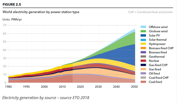

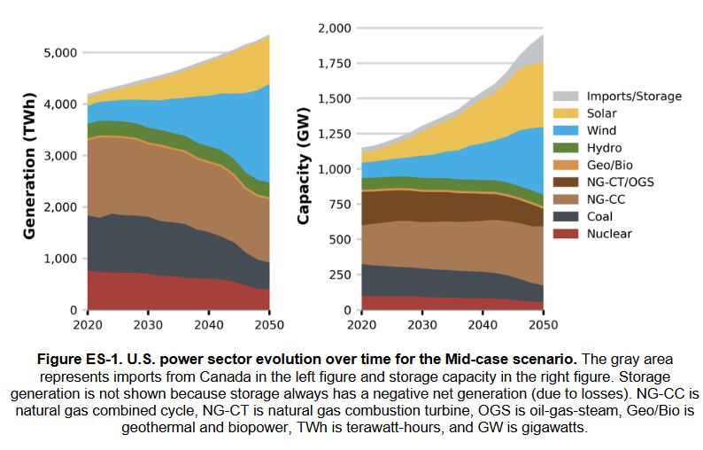

National Renewable Energy Laboratory (NREL) in de VS heeft z'n rapportage gemaakt over de energietransititie in de VS naar 2050 toe, het moment waarop feitelijk de hele wereld CO2 neutraal zou moeten zijn, link (PDF alert).
Ze hebben ook een interactieve map.
Maar kijk bijvoorbeeld naar het gemiddelde scenario:
Afbeeldingslocatie: https://tweakers.net/ext/f/0m00AIX8mOENLtUo188SPVCP/full.png
Je ziet direct al het probleem, in 2050 waarin we als wereld uiterlijk CO2 neutraal zouden moeten zijn maken fossiele brandstoffen nog belangrijk deel uit van de energiemix.
Of kijk naar een andere rapport van DNV GL’s:, dit keer wereldwijd, dat uitgaat van een optimistisch scenario:
Afbeeldingslocatie: https://tweakers.net/ext/f/tSN8Pi8a9bzz6Xw5B8xGJqox/full.png
En dit gaat nog maar over elektriciteit generatie, niet eens over transport (lucht, weg, water). Hierin is de wereld in 2050 ook nog steeds niet CO2 neutraal.
Het probleem is, we worden gebombardeert van alle kanten vanuit politiek, industrie, lobbygroepen en interest groups dat hernieuwbare energie zo "goedkoop" (een verkeerde term, zie m'n vorig post) is dat de transitie alleen kwestie is van uitvoeren en politieke wil. Maar dat optimisme vertaald zich niet naar scenario's die in 2050 een CO2 neutrale wereld opleveren.
De ERoEI van kernenergie is hoog genoeg om in 2050 ervoor te zorgen dat in ieder geval voor elektriciteitsproductie geen fossiel brandstof installaties voor elektriciteit meer nodig zouden hoeven hebben.
En dat is ook altijd het kern van mijn argument, kernenergie is geen ideale energiebron, maar je moet het afwegen tegen het alternatief. We zijn veel en veel te laat begonnen met de energietransitie en we hebben alles nodig om de CO2 uitstoot zoveel mogelijk naar nul te krijgen. We zijn op een of andere manier meer bang voor de negatieve milieugevolgen van kernenergie, dan voor catastrofale klimaatverandering (>2.0 graden IPCC), terwijl het ene een lokaal risico is en het andere een globaal.
Begrijp me niet verkeerd, ik zou elke initiatief verwelkomen die in 2050 ervoor zorgt dat zonder fossiel en kernergie de hele wereld 100% CO2 neutraal is. Ik zie het alleen niet gebeuren en de scenario's zijn het met me eens.
