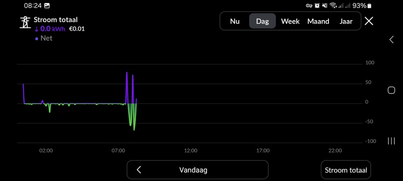

Plug-in batterij enquête ontvangen van Homewizard.
De basale dingen kon ik goed invullen, maar door de tijd van het jaar + een loeiende warmtepomp is m'n ervaring helaas nog minimaal. ;)

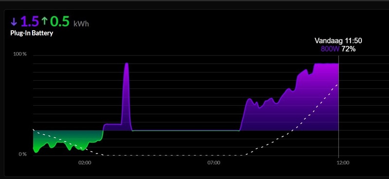

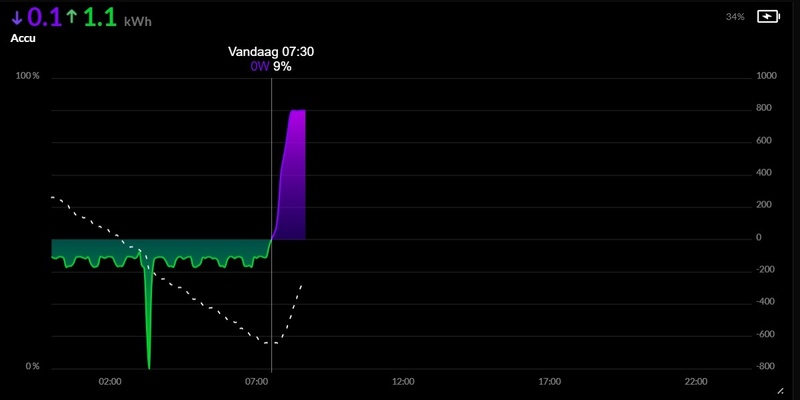

Vanmorgen nog 9% in de batterij, dus geen goede RTE berekening meer...
Afbeeldingslocatie: https://tweakers.net/i/UK_ZDuwsutn0lOc2HNzHdEDWYRI=/800x/filters:strip_icc():strip_exif()/f/image/jNDPGS0ls3riUFwmRVUXeJQH.jpg?f=fotoalbum_large

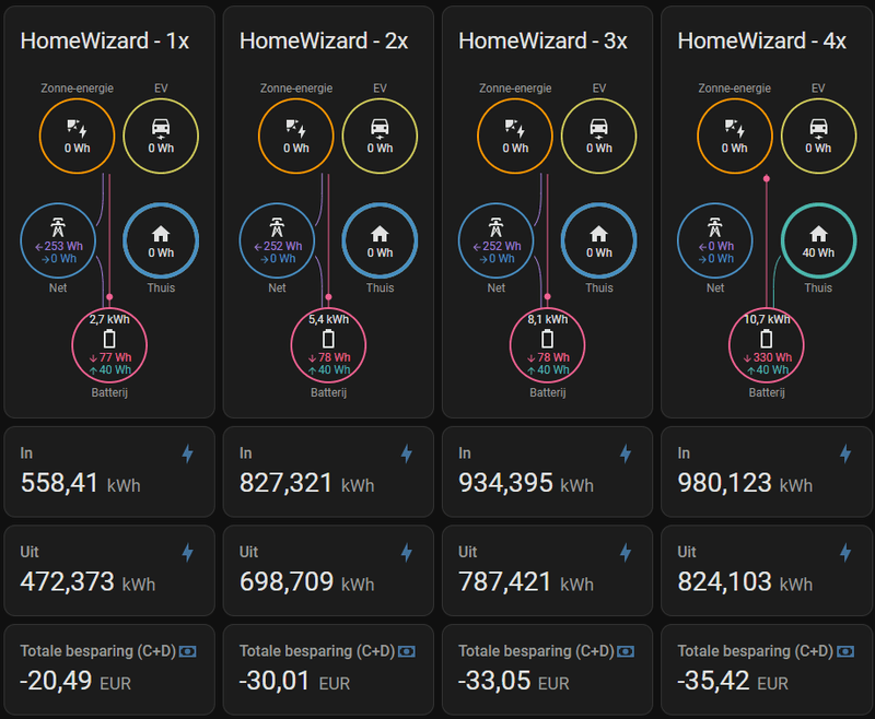

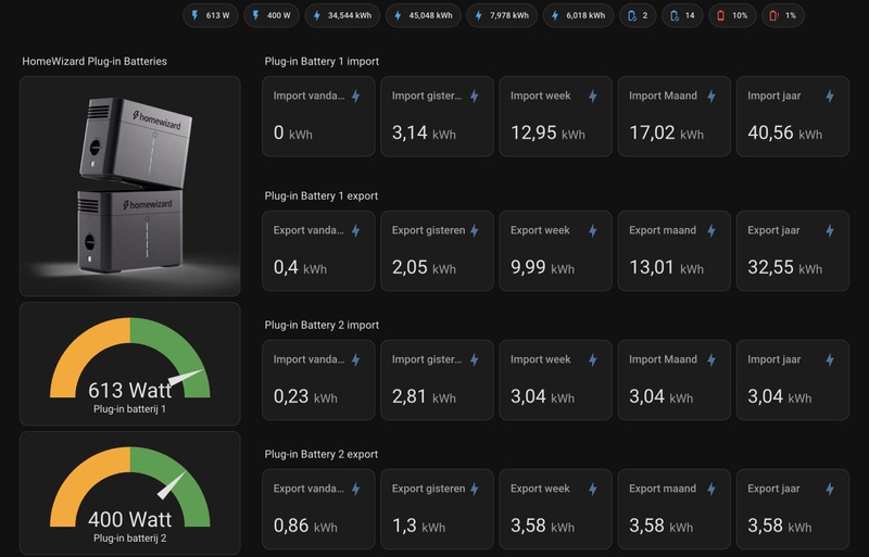

Tweede Plug-in Battery ook binnen eergisteren (Besteld 26-06 in de avond). Nice. Aangepaste HomeWizard Dash:
Afbeeldingslocatie: https://tweakers.net/i/rTTtCPtG6bQvzrXo29Y9gToOyO4=/800x/filters:strip_icc():strip_exif()/f/image/DMBiqxb5IW6DE8Uk0ltrsPQi.jpg?f=fotoalbum_large
EV VW ID.4 77 kWh | EV VW e-UP! 32kWh | 3,38 kWp SolarEdge SE3000 | Oost 3x375 Jinko Solar 2x325W Technaxx | Drie HomeWizard PiBs | LG 3,5 kW Standaard Plus | 100L QH Boiler
Inmiddels de 2 batterijen 5 weken in gebruik met de 800 watt ontladen instelling (zijn leeg om 02:00). Alle gegevens worden heerlijk in Home Assistant verzameld waardoor ik goed kan zien hoe het één en ander loopt.
De RTE is nu dagelijks rond de 75-77% met een avond verbruik van 500-700 watt en standby verbruik van 150-180 watt. Het voordeel wat ik bij de installatie hier zie is dat wij 8x400wp op oost, 2x400wp op zuid en 6x400wp op west hebben liggen. 30 minuten na de eerste opwek gaat hij al snel richting de 800 watt en na 45minuten is al 1 batterij zich aan het laden op 800 watt.
Er valt dus wellicht wel iets te behalen in het opstartgedrag. Binnen de HW app heb je voor de energysaver een aanschakeling met en zonopkomst en ondergang (inclusief vertraging). Als Homewizard deze beschikbaar maakt binnen de batterij dan ben je er niet helemaal voor de donkere dagen maar dan ga je wel meer de kant op; "probeer het maximale te behalen tenzij het bewolkt is of een slechtere maand is". Hier zou dat betekenen dat wij van Maart t/m Oktober het maximale er uit halen zonder op bewolkte dagen helemaal niets te doen.
Dit zou nu al te testen zijn door op een accespoint een energysocket te zetten met deze energysaver taak. Dat kan hier niet want alles is bedraad en 1 centrale modem/router in het huis draait alles.
@HomeWizard_NL is dit een idee waar jullie al mee bezig zijn?

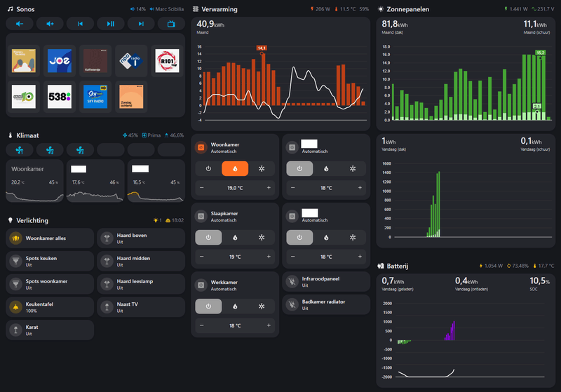

Binnen Home Assistant maak ik nu gebruik van 1 grafiek voor de 2 batterijen. Voor de gene die deze willen hebben hierbij de code;

type: custom:apexcharts-card
experimental:
  color_threshold: true
cache: true
stacked: true
header:
  show: true
  show_states: true
graph_span: 1d
series:
  - entity: sensor.battery_1_en_2_laadpercentage
    type: line
    color: "#fff"
    stroke_width: 2
    extend_to: false
    curve: straight
    group_by:
      func: min
      duration: 15min
    show:
      in_header: false
  - entity: sensor.battery_1_vermogen
    group_by:
      func: avg
      duration: 15min
    type: column
    yaxis_id: energy
    show:
      in_header: false
    float_precision: 0
    color: "#6700a7"
    color_threshold:
      - value: 0
        opacity: 1
        color: "#6700a7"
      - value: -1
        opacity: 1
        color: "#aff5a4"
  - entity: sensor.battery_2_vermogen_2
    group_by:
      func: avg
      duration: 15min
    type: column
    yaxis_id: energy
    show:
      in_header: false
    float_precision: 0
    color: "#8f05e4"
    color_threshold:
      - value: 0
        opacity: 1
        color: "#8f05e4"
      - value: -1
        opacity: 1
        color: "#46a635"
  - entity: sensor.battery_1_en_2_import_dagelijks
    yaxis_id: header_only
    name: Vandaag (geladen)
    show:
      in_header: true
      in_chart: false
  - entity: sensor.battery_1_en_2_export_dagelijks
    name: Vandaag (ontladen)
    show:
      in_header: true
      in_chart: false
    type: line
    color: "#fff"
    stroke_width: 2
    curve: smooth
    group_by:
      func: min
      duration: 15min
    show:
      in_header: true
      in_chart: false
span:
  start: day
apex_config:
  xaxis:
    labels:
      show: false
      style:
        colors: grey
    axisTicks:
      show: false
  yaxis:
    - title:
        text: ""
      decimalsInFloat: 0
      min: 0
      max: 100
      tickAmount: 6
      opposite: true
      labels:
        show: false
        style:
          colors: "#e4e4e7"
    - title:
        text: ""
      decimalsInFloat: 0
      min: -2000
      max: 2000
      tickAmount: 8
      labels:
        style:
          colors: "#e4e4e7"
  grid:
    strokeDashArray: 0
    borderColor: "#343434"
    show: true
  chart:
    height: 250px
  legend:
    show: false
Afbeeldingslocatie: https://tweakers.net/i/8CaecXdo817PP2WIjHgm-Cf-Q2k=/800x/filters:strip_exif()/f/image/ASGN20aIDJOm4oLOJuzbCoCn.png?f=fotoalbum_large

Nieuwste firmware op de P1 meter maar vannacht schoot de ontlading blijkbaar weer te ver door.
Afbeeldingslocatie: https://tweakers.net/i/LzoSl6Y-nEJjKkcVx96SlzIXkTw=/800x/filters:strip_icc():strip_exif()/f/image/95YHk2NjWqoFpi7VlfslIN6F.jpg?f=fotoalbum_large

Merkwaardig, een dergelijke situatie heb ik nog niet kunnen constateren. Terwijl je oplaad/ontlaad situatie vergelijkbaar is.

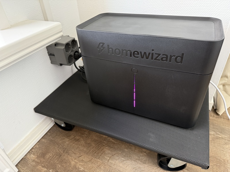

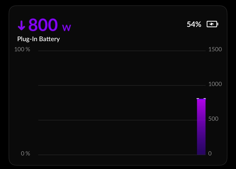

  • blackmore87
  • Laatst online: 20-08 13:25
Afbeeldingslocatie: https://tweakers.net/i/CjpFLRW7BxHKkxZdULlaKoTwMiw=/800x/filters:strip_icc():strip_exif()/f/image/hWx3RNt5R3pyCwBAZTN96tw4.jpg?f=fotoalbum_large
Afbeeldingslocatie: https://tweakers.net/i/dPZLUfrkHv3IbTHPsSlQlnDMHbo=/800x/filters:strip_icc():strip_exif()/f/image/XY78en6YBJZNqwjGWhDnQYRj.jpg?f=fotoalbum_large
Met dank aan @Flesym draait de eerste PiB hier ook. Ik heb zijn PiB overgenomen en nu in afwachting van de andere 2 (eind april).

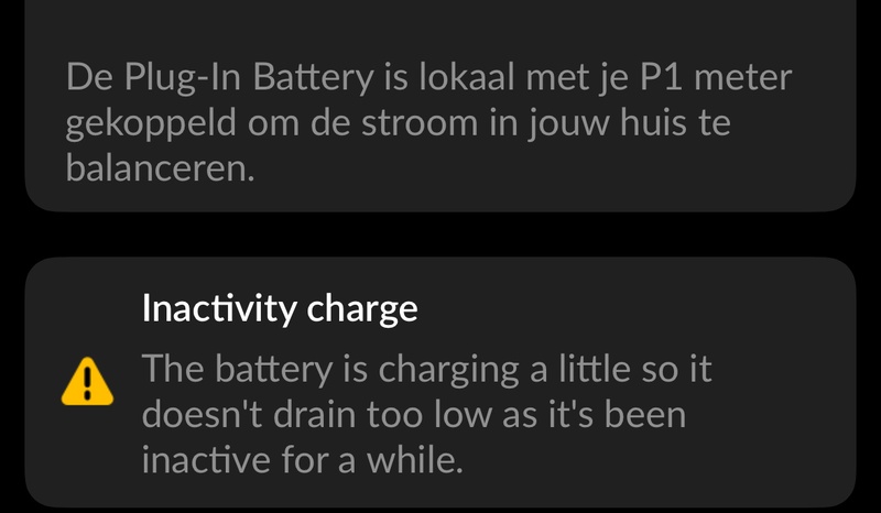

De batterij was weer helemaal leeggetrokken vandaag, wat wel gek is dat de accu al een half uur staat te laden op 75watt.
Ik begrijp dat hij niet mag onderladen maar waarom op een normale ontlading staat de accu dan toch al 30min langzaam te laden?
Kan het systeem dus onder de 8% reserve ontladen terwijl dat dus niet zou mogen ?
Afbeeldingslocatie: https://tweakers.net/i/ACF7Dyto8v0Q6urII5IipJ9djxM=/800x/filters:strip_icc():strip_exif()/f/image/nELbKJScViNDh6tQLzduiMxH.jpg?f=fotoalbum_large
  • SniperEye
  • Laatst online: 10:20

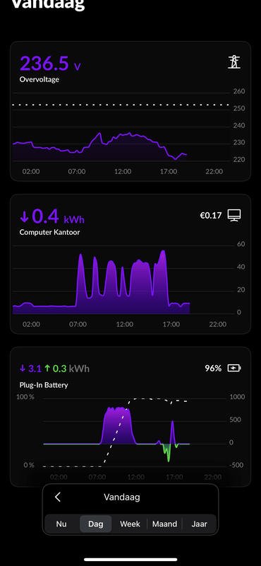

Ik heb een mogelijk probleem gesignaleerd. De zon is onder inmiddels en na het eten de vaatwasser aangezet. Helaas ontlaadt de batterij niet. Batterijniveau is 96%. Aan het witte licht te zien is de batterij inactief. In de app merk ik ook geen afwijkende zaken op. Wat kan hier aan de hand zijn?
Afbeeldingslocatie: https://tweakers.net/i/RbxgYDaZR12l1HOPggFqPxbTnQM=/x800/filters:strip_exif()/f/image/oqF2ADXFDDv0iGPDPp5Ehf5M.png?f=fotoalbum_large
Afbeeldingslocatie: https://tweakers.net/i/R6JOjs_NE6KtjeJwvZ7Kgg0SXfg=/x800/filters:strip_exif()/f/image/L4Hu6ECreUxcqaLg8OtWwtSg.png?f=fotoalbum_large
Afbeeldingslocatie: https://tweakers.net/i/BsjRsYsKzzxfW4IjuuKKJUEZMpI=/x800/filters:strip_exif()/f/image/MV81OdXmcLw0yFqT4Rvl73jX.png?f=fotoalbum_large

  • dotternetta
  • Laatst online: 15-08 09:05
SniperEye schreef op vrijdag 7 maart 2025 @ 19:36:
Kijk eens bij meters->batterij of daar een melding staat

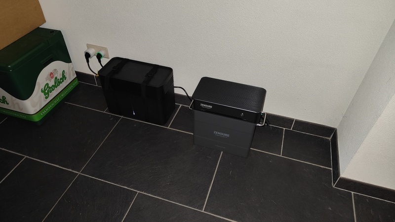

  • peterbier
  • Laatst online: 20:35
naffffffffff schreef op zaterdag 8 maart 2025 @ 00:21:
Mooie opstelling. Heb zelf voor hw gekozen vanwege de p1 koppeling. Wat zijn de verschillen tussen deze 2?
De info kun je lezen op.
https://nl.zendure.com/
Voor mij is belangrijk dat vorstvrij niet hoeft.
En geen koeling die via een ventilator gaat.
De opstelling van mij komt in een paardenstal.
En de latere keuze 4 panelen per Hyper waar ik er 3 stuks van in ga zetten.

  • SniperEye
dotternetta schreef op vrijdag 7 maart 2025 @ 20:24:
Nee, geen meldingen. Het frappante was dat dit begon rond de tijd dat vaak mijn wifi probleem begint. Dat ligt vermoedelijk aan KPN.
Ik heb daarop de wifi opnieuw ingesteld en toen werkte alles weer.

  • winwiz
  • Laatst online: 20:19
Flodder325 schreef op vrijdag 7 maart 2025 @ 19:28:
Ja hij kan blijkbaar wel eens te diep gaan zo lijkt het. Hij gaat dan iets van 3 kwartier op 75 Watt laden en een paar minuten op 800 Watt. Daarna alles weer normaal.
  • alwind
  • Registratie: Maart 2015
  • Laatst online: 21-08 17:03
heejijdaar schreef op zaterdag 8 maart 2025 @ 07:28:
Binnen twee weken is de levering, voor degene die ‘m al hebben ik ben nieuwsgierig naar de gemiddelde tijd die nodig is om de hw volledig op te laden, iemand die daar wat over kan roepen ?
3 dagen achter elkaar 08:00 beginnen met laden en iets voor 13:00 vol.

Perfect NOM is lastig. Algemeen bekend. Ik vind hem best strak. Kijk eens naar het energieverbruik /teruglevering bij je energiemaatschappij. Dan denk ik dat je ziet dat het allemaal heel minimalistisch is. Ik heb er hier uren bij zitten waarbij het om 1 watt leveren en 1 Watt terugleveren in een uur gaat. Wat mij betreft perfect.
Sinds ik een thuisaccu heb ben ik eigenlijk helemaal niet meer bezig met de simulaties die ik ergens midden 2024 heb aangemaakt (Zie de uitleg daarvoor: Taro in "Het HomeWizard Plug-In Battery topic") waaronder HomeWizard, Sessy, Victron en Anker.
Ben dat daarom nu aan het opruimen, maar misschien wel leuk om de resultaten met 1, 2, 3 en 4 stuks HomeWizard Battery alsnog even te delen, waarbij ik destijds rekening heb gehouden met 85% Round Trip Efficiency omdat de accu toen nog niet leverbaar was en we die waarde moesten schatten. Inmiddels zien we in de praktijk dat de RTE nog een stukje lager ligt, dus de daadwerkelijke resultaten zullen minder goed zijn dan in mijn simulatie.
Let op: Deze simulatie is in combinatie met dynamische tarieven zonder bijv. terugleverkosten/boetes en zal voor iemand met een vast contract en terugleverboetes positiever uitpakken. Maar goed, heb je dus dynamische tarieven én bijv. 1 of meerdere EV's, dan is het belangrijk om daar op te kunnen sturen, anders eindig je zoals bij mij zou zijn gebeurd in de min (=kost geld, geen besparing) met deze oplossing, waarbij je dan ook nog met 6-7% lagere RTE zou moeten rekenen en het plaatje nog minder rooskleurig wordt. Ik kan niet precies nagaan hoe lang deze simulaties nu draaien, maar dat zal sinds juni/juli 2024 zijn:
Afbeeldingslocatie: https://tweakers.net/i/gdmUMMCQmaGEzRBi7hqe_Ky-x6U=/800x/filters:strip_exif()/f/image/Uu8Zxrjnj5NvpnNzJu4wZ8W0.png?f=fotoalbum_large
Natuurlijk doen veel mensen het niet per se voor de financiële resultaten, maar ook voor het goede gevoel, de netcongestie, etc. en helemaal eens. Maar wel interessant om te zien wat het op de achtergrond financieel doet.
Ik ga niet alle mitsen, maren en disclaimers herhalen over deze simulatie, die zijn in het vorige topic al ruimschoots langsgekomen. Nou twijfel ik alleen of ik de simulatie alsnog weggooi of nu actualiseer met de praktijk RTE en gewoon door laat lopen, ben eigenlijk wel benieuwd hoe dat er rondom de zomer uit gaat zien :)
