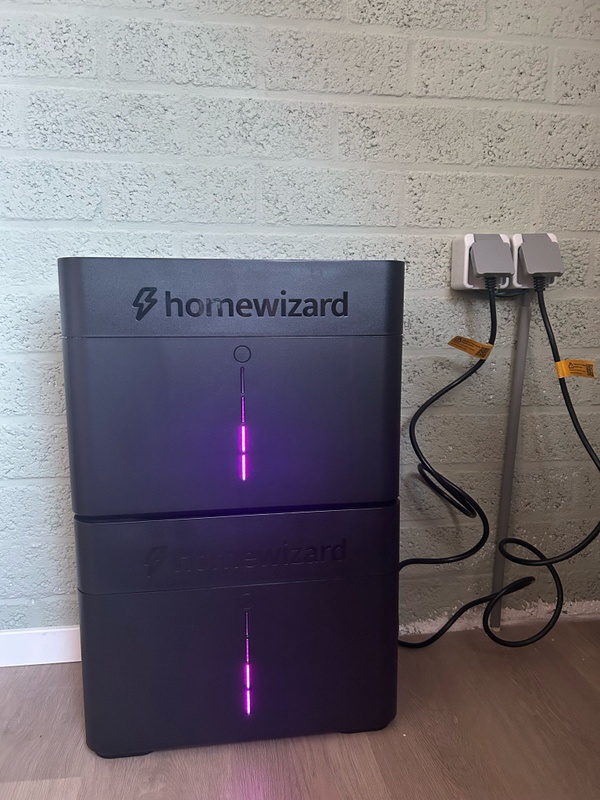

  • Erik-1978
  • Laatst online: 21-10-2025
Besteld 27/6/24, betaling eerder deze week, beide batterijen vandaag keurig volgens opgave geleverd. Installatie ging zonder problemen, (over)duidelijke instructies in de app en zowel batterij en P1-dongel worden geupdate gedurende process.
Geleverd met ca. 50% lading en inmiddels staan ze lekker op te laden. Geluidsniveau is verwaarloosbaar.
Afbeeldingslocatie: https://tweakers.net/i/wQC_c8qFuUPhDLjMSVc4UzNbC40=/x800/filters:strip_icc():strip_exif()/f/image/N1Wj66Qi3WLoYkOgqp6K46ek.jpg?f=fotoalbum_large

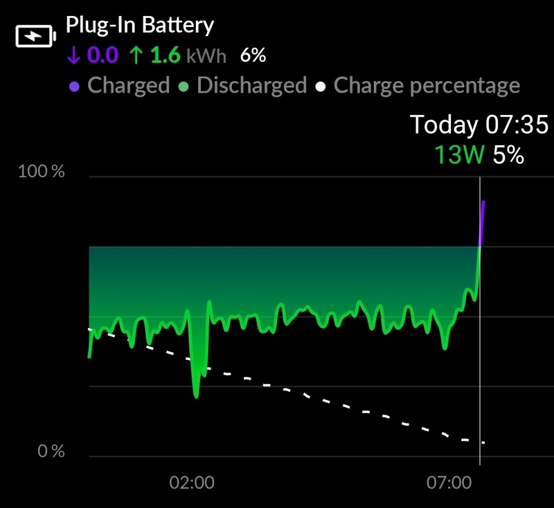

crryp schreef op donderdag 6 maart 2025 @ 11:52:
Misschien nog leuk voor de HA gebruikers een inschatting hoelang je batterij nog vooruit kan of nog moet opladen.
[/code]
Bedankt! Ik ga 'm even testen en bedenken of ik dit toch wil combineren naar één getalletje. De gauges zijn gecombineerd, de onderste tiles zijn op basis van jouw templates. :Y)

Erik-1978 schreef op donderdag 6 maart 2025 @ 16:00:
Mooie setup, Is dat 1 aparte, dedicated groep die je daar hebt?
  1. Bij mij staat batterij nummer 1 op zolder, op een algemene WCD (licht + WCD kantoor, badkamer, allemaal redelijk licht spul dus)
    Denk niet dat ik batterij 2 daarbij kan zetten, wel? (2 batterijen op gedeelde groep = no go, of is dit wel mogelijk?)
  2. Als ik de startpost lees zou ik een evt. tweede batterij wel op een andere gedeelde groep kunnen, met beperking van max 800W ontladen (maar wel 2x800W=1600W opladen).
  3. Beste optie is om een aparte groep aan te laten leggen hiervoor, die zou dan naar zolder moeten (veiligste plek), dan kan ik max 2x800W - 1600W laden en ontladen

Beste @Canis Lupus
Ik had reeds kabel liggen op voorzolder / overloop t.b.v. een mogelijk later te plaatsen sauna. Ik heb dus 'tijdelijk' 2 wandcontactdozen aangesloten op seperate fases van gemeenschappelijke 3f groep (achter een 3f Alamat). Dus 1 batterij per fase.
Ik ga ze uiteindelijk verplaatsen naar de kelder (onder de meterkast) op aparte groep.
Ik zou inderdaad niet 2 batterijen bijplaatsen op een bestaande groep, beide op een aparte groep lijkt mij de betere/veiligere keuze.
Canis Lupus schreef op donderdag 6 maart 2025 @ 17:16:

Het valt mij nu ook op dat stroomverbruik niet klopt
Afbeeldingslocatie: https://tweakers.net/i/MsEE-JhHyBND49ddGD_Rm9B63sM=/x800/filters:strip_icc():strip_exif()/f/image/42zMbYRYTx6pABvl9Nf0ikOk.jpg?f=fotoalbum_large
"Just charge the freaking thing to 100 percent" 😄

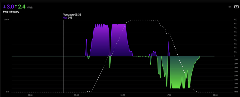

Afbeeldingslocatie: https://tweakers.net/i/ohwcOcU2CbpGfBd3-h4kLz6z5nE=/800x/filters:strip_icc():strip_exif()/f/image/thhfR1bv1yMEYEd3fgJxbjcI.jpg?f=fotoalbum_large
Nog steeds NOM met 2 PiB's. 500w van het net gehaald in 4 dagen 😃

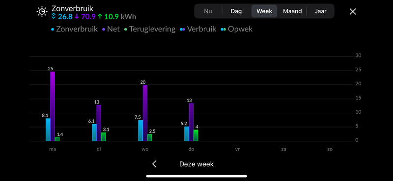

Afbeeldingslocatie: https://tweakers.net/i/ra8EmGtnm6PPG6RTbSCWHN48Z_k=/800x/filters:strip_exif()/f/image/0wop51ZE7JbDjJ4TWuiCeNVR.png?f=fotoalbum_large
  • ffw8n
  • Registratie: Januari 2025
  • Laatst online: 23-02 06:37
Flodder325 schreef op donderdag 6 maart 2025 @ 20:44:
Ik vindt het wel knap dat je in een week zo weinig van het net hebt gehaald, dit zijn cijfers waar ik alleen van kan dromen.
Hieronder mijn week overzicht tot nu toe.
Haha ja maar zo te zien heb jij een warmtepomp en ik helaas nog veel te dure stadsverwarming.

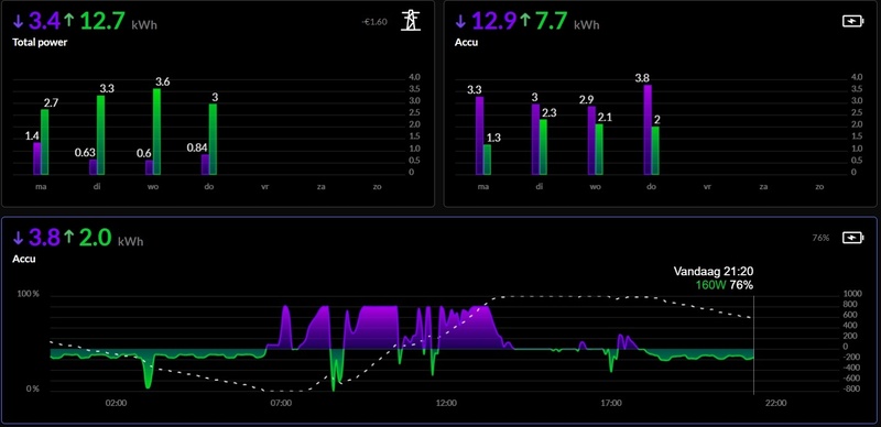

Gaat hier goed, toch mooi dat de zon energie ook later gebruikt wordt ;)
Afbeeldingslocatie: https://tweakers.net/i/06_Zrl9yag8jYR4RBCtFf_vzQqI=/800x/filters:strip_icc():strip_exif()/f/image/xgxvswMzbZhDxc0rL9lxXfx8.jpg?f=fotoalbum_large
LG (5kW AWHP R32) / ESPhome (ESP32) / GoodWe 4K-DT (5kWp) / Homewizard (1 PiB 2kW) / Home Assistant (NUC) / BMW K13 F8

Ik zie een week lang de batterij volledig laden en ook volledig ontladen. Hoe kan het dan toch dat de batterij vannacht na volledige ontlading toch besluit bij te laden? @HomeWizard_NL . SoC drift? Verwacht ik persoonlijk niet daar er een hele week steeds de uitersten zijn opgezocht. Software?
