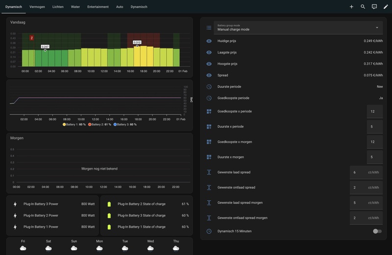

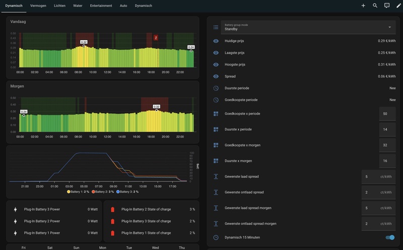

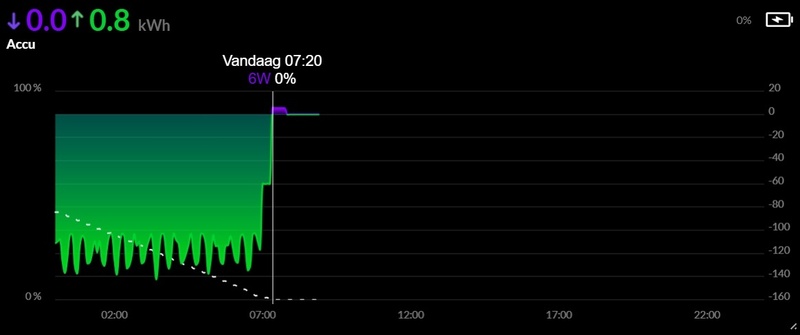

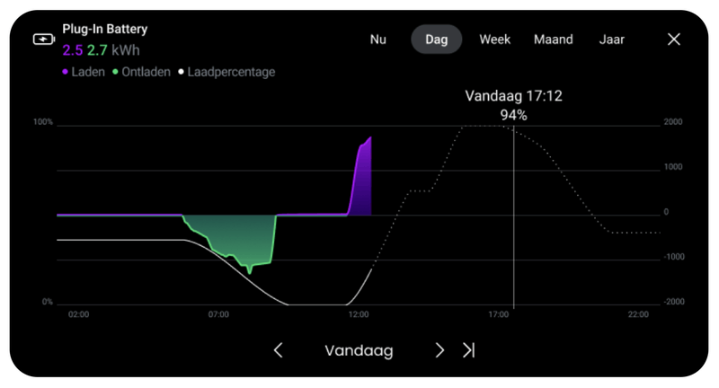

phYzar schreef op maandag 26 oktober 2026 @ 08:01:
Mijne hebben zich vannacht volgeladen (16cent) en helpen nu de warmtepomp over de ochtendpiek heen (52 cent). Niet verkeerd :)
Yep. Hier ook. Dan wel (nog) geen warmte pomp, maar wel mooi de ochtend piek eruit 8)
Hier ook, gewoon hands off en minimalisatie van je verbruikskosten. Het werkt echt perfect.

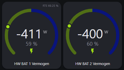

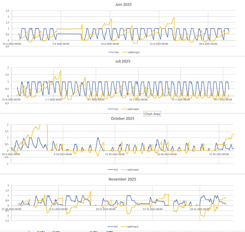

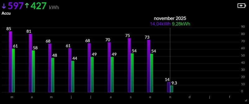

Prutsky schreef op maandag 26 oktober 2026 @ 13:56:
Is dit eigenlijk sowieso een goed idee, ook als je een variabel contract heb met hoog/laag tarief, om de accu (zeker in de winter) 's nacht bij laag tarief vol te laden? Scheelt misschien niet veel maar toch weer wat.
Of weegt dit niet op tegen de "slijtage" van de accu?
In principe klinkt dit goed, echter als je de RTE verliezen van de accu's / PiB's er bij pakt, dan zul je zien dat je dan dus tot 20% (of meer) stroom moet gaan gebruiken (laden in de PiB's) om je normale verbruik af te vangen. Dat is de reden dat de PiB's bij een spread die kleiner is dan 20% (oid) toch niet extra gaan laden.
Met een variabel contract moet je dus kijken naar het verschil tussen het dure en goedkope tarief. Als dat niet voldoende is (dus de RTE van 80% kan opvangen) dan heeft het geen zin en moet je het dus niet doen. Dan kost het alsnog meer onder de streep.

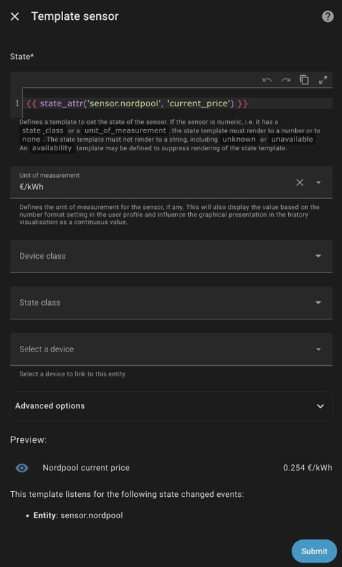

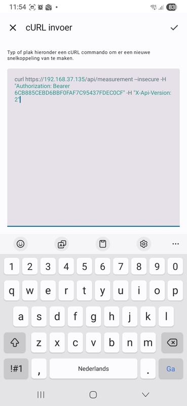

Kalipeen schreef op vrijdag 23 oktober 2026 @ 08:53:
@netappie en @Maasluip, Dan maak je een eigen EnergyDisplay. Echt simpel met ai. En je hebt 100% zelf de controle wat je wil zien.
Hoi,
Welke AI gebruikte jij?
Ik heb jouw documentatie bekeken en ik vind het niet simpel. Kan je mij helpen met een prompt die jij gebruikte?
  • Kalipeen
  • Laatst online: 16:47
@rtunru ChatGPT Business
Al je de documentatie upload en je geeft de juiste prompt, met alle context moet het lukken.
Uiteraard moet je wel meegeven wat je Home Assistant Identities zijn e.d. Geef ook ook dat AI enkel een zip met debroncode moet geven. Jij kan dan zelf de PAK compileren met Androis Studion. Ook daar praat AI he gewoon doorheen.
Ik heb een project aangemaakt binnen ChatGPT met alle relevante informatie betreffende Home Assistant. Dat komt neer op alle identities, yaml's, automations, eigenlijk de hele HomeAssistant config. Dan heb je alle relevate context.
(Maar dit gaat te ver off-topic)

Afbeeldingslocatie: https://tweakers.net/i/2Az6G859k1ol9Cb7X24Nz3DeTK0=/800x/filters:strip_exif()/f/image/VryQLIpLLuR0dQ1scsSoejQc.png?f=fotoalbum_large Reden plaatsing van dit plaatje is dat je goed kunt zien dat de batterijen vrijwel gelijk gedragen. Dit houdt in dat de software in P1 zijn werk goed doet.
Homey, Homewizard battery 2x, 9 zonnepanelen 3100W piek, power SolarEdge omvormer ,Airco als verwarming, IPad, Iphone
  • ManS-H
  • Laatst online: 23:46
GL007 schreef op woensdag 28 oktober 2026 @ 10:14:
[Afbeelding] Reden plaatsing van dit plaatje is dat je goed kunt zien dat de batterijen vrijwel gelijk gedragen. Dit houdt in dat de software in P1 zijn werk goed doet.
Ziet er netjes uit.
  • TFX77
  • Laatst online: 01:13
TFX77
Netjes!

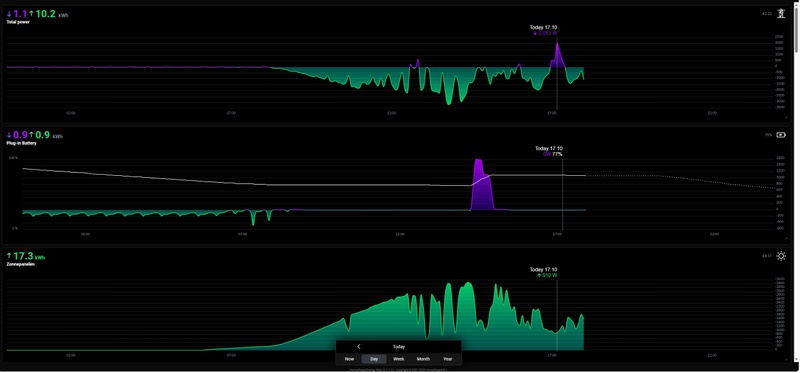

Afbeeldingslocatie: https://tweakers.net/i/Fa94aLXRAaWlmoqJQ0j9UURaj9A=/x800/filters:strip_icc():strip_exif()/f/image/rpjRnXxQOAwWVxSFKABnhNfU.jpg?f=fotoalbum_large
Hier lekker de Plug-In Batteries aan het laden voor een dure avond. Deels op zonnestroom even afwachten wat de prijs morgen gaat doen. De Voltdeer batterij en de auto van mijn vrouw zijn ook aan het laden.
Mooi om te zien in de grafiek hoe de Plug-In Batteries om beurten ontladen in de nacht.

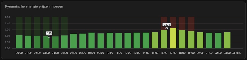

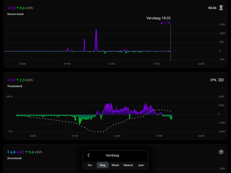

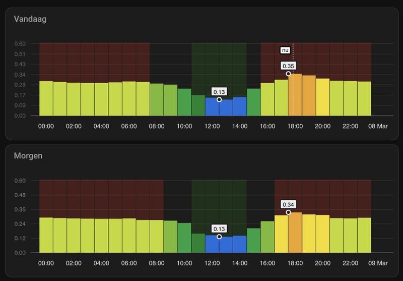

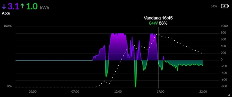

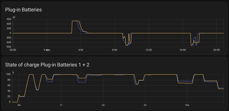

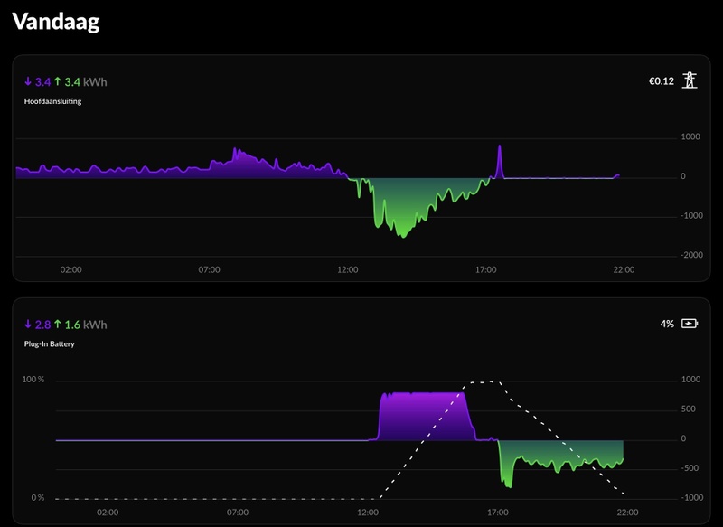

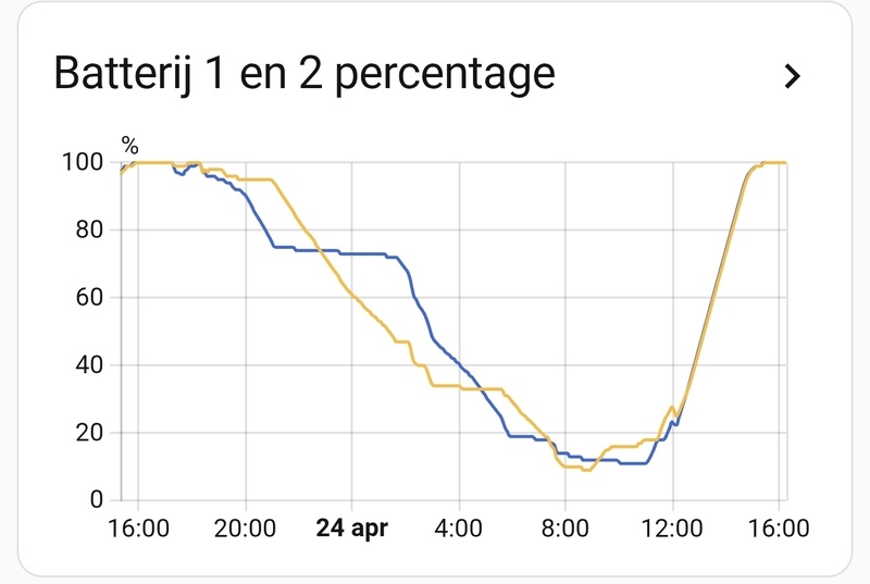

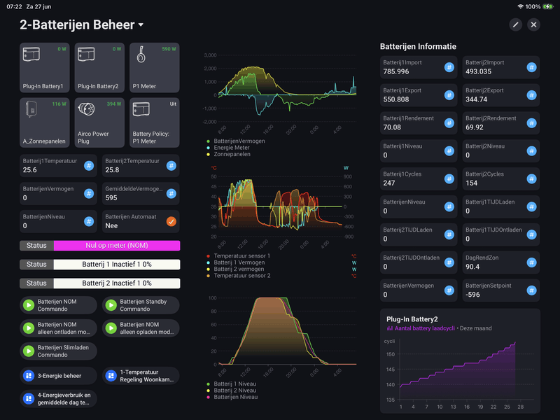

TFX77 schreef op woensdag 28 oktober 2026 @ 12:28:
Netjes!

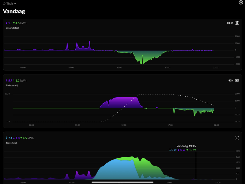

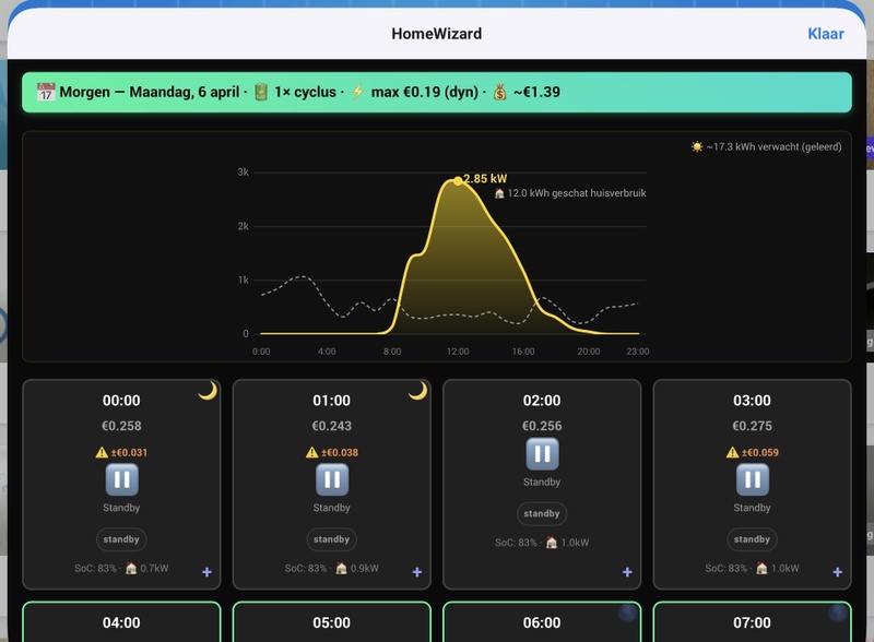

Is dat met AI gemaakt
  • TFX77
TFX77
Het design is van mijzelf. Binnen Home Assistant gemaakt. Ik gebruik wel eens AI maar dat is meestal bij algoritme(n)s of berekeningen, bijvoorbeeld een binaire sensor zitten we nu in het goedkoopste vier uren blok. Maar die gebruik ik niet voor de Plug-In Batteries.
EV VW ID.4 77 kWh | EV VW e-UP! 32kWh | 3,38 kWp SolarEdge SE3000 | Oost 3x375 Jinko Solar 2x325W Technaxx | Drie HomeWizard PiBs 8,1 kWh | Voltdeer SR5000 (5,12 kWh) | LG 3,5 kW Dualcool Plus | 100L QH Boiler

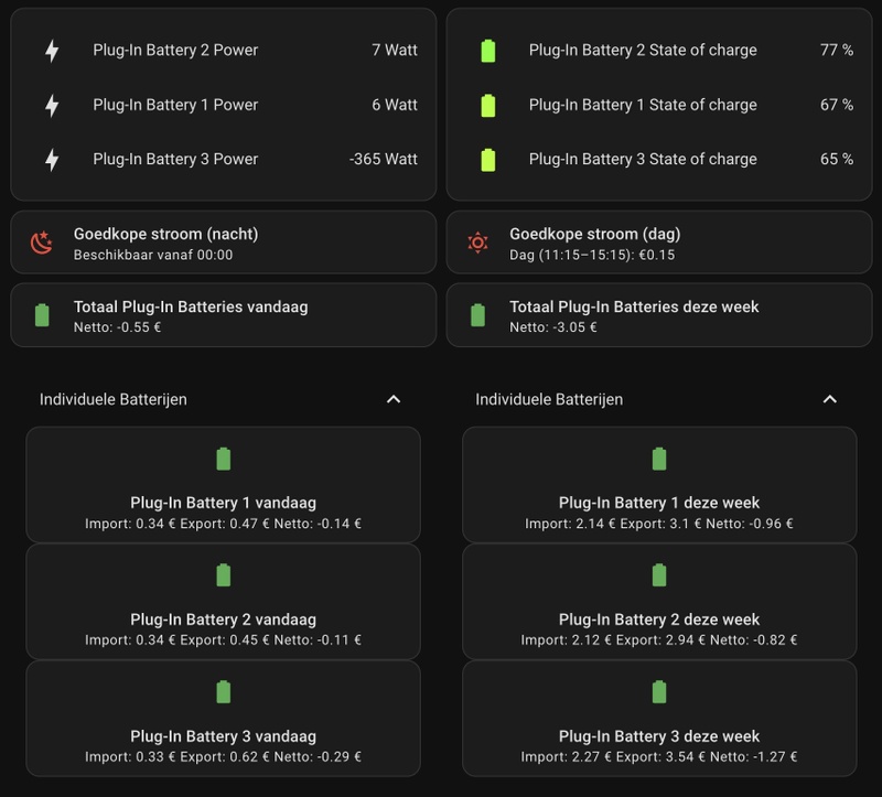

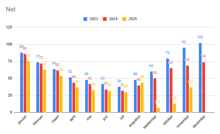

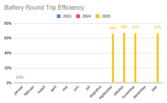

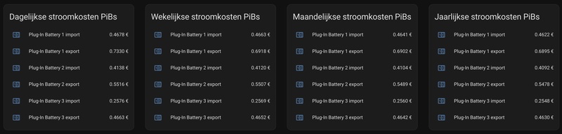

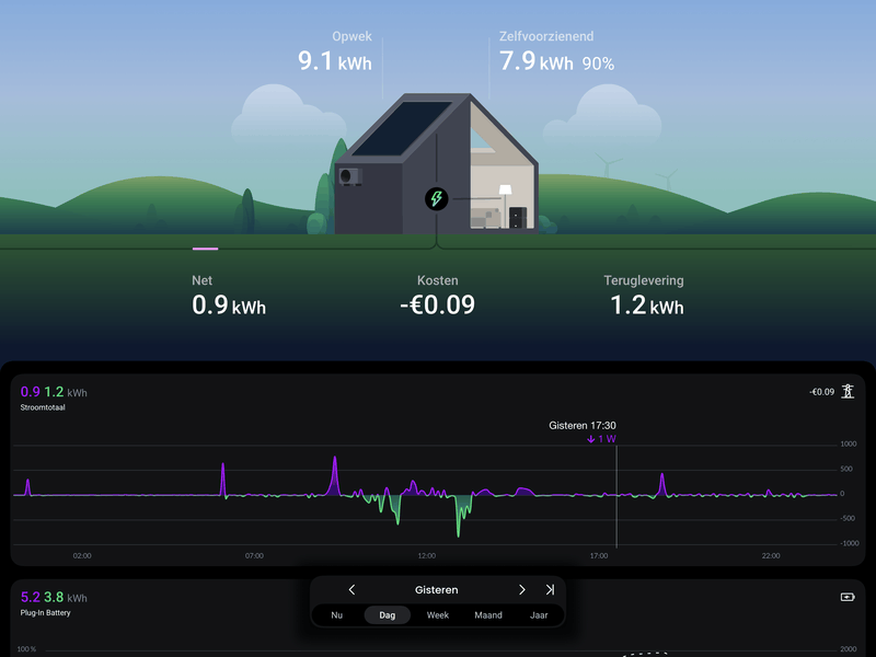

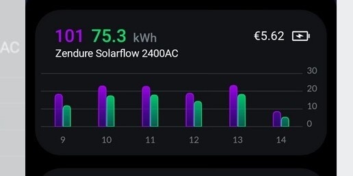

Bij mij is gisteren batterij drie aangekomen.. installatie helemaal voorspoedig en draait netjes mee met z'n andere vriendjes.
Afbeeldingslocatie: https://tweakers.net/i/_ARWz4rbwKgeG2s8y_rUKv7sCCc=/800x/filters:strip_icc():strip_exif()/f/image/c6Ygq9VUOsB5F4tFneJ0pAzq.jpg?f=fotoalbum_large
Afbeeldingslocatie: https://tweakers.net/i/J9zwdIzVRu7eGY_duNcuDKodANo=/800x/filters:strip_icc():strip_exif()/f/image/gKVlDwVDDKiUoVljHdsz8Npk.jpg?f=fotoalbum_large De RTE zal nog even duren voor deze een beeitje klopt.

fredhuizinga schreef op vrijdag 30 oktober 2026 @ 09:05:
Misschien beter om dan een eigen topic te maken over verzekeringen en stekkerbatterijen, voor degene die hier behoefte aan hebben...
[Afbeelding] De RTE zal nog even duren voor deze een beeitje klopt.

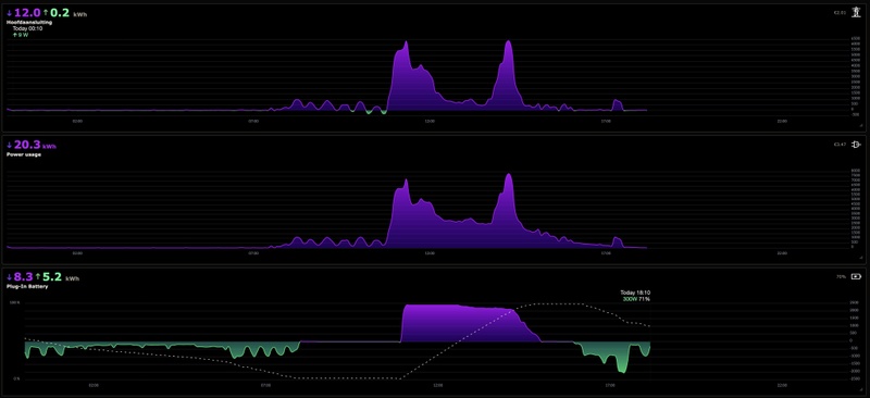

GL007
Afbeeldingslocatie: https://tweakers.net/i/0OKM9Dgk1FNMj1WUeesQ8ipB0-A=/800x/filters:strip_exif()/f/image/a97gnJu9HBgZTm8ADvzUfl19.png?f=fotoalbum_large
Nu met Claude AI de energie gegevens uit Homey berekend

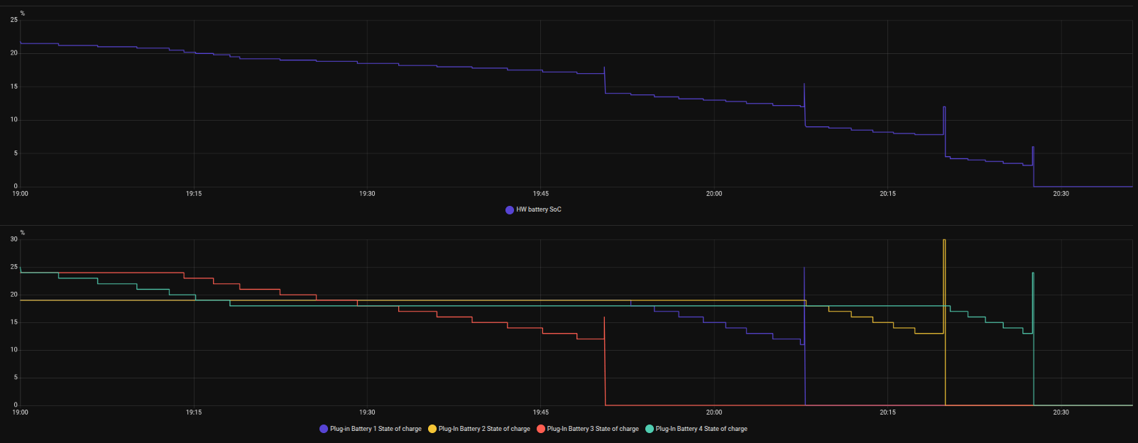

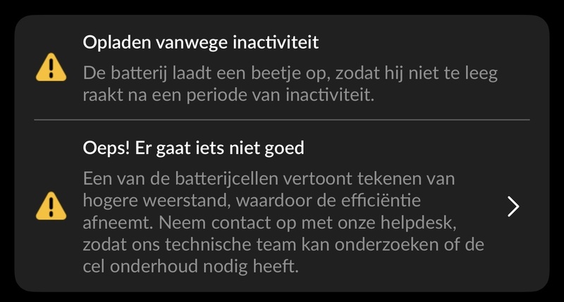

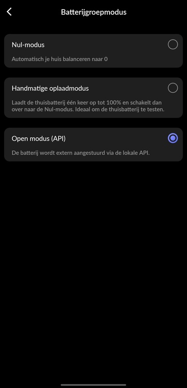

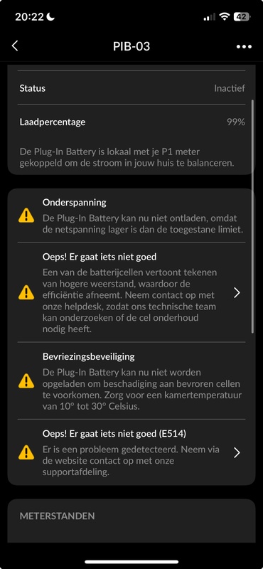

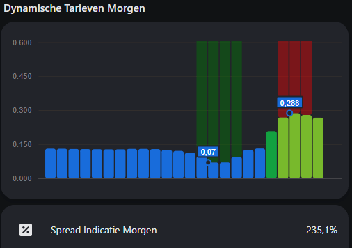

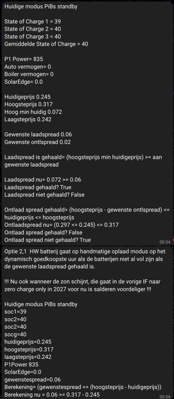

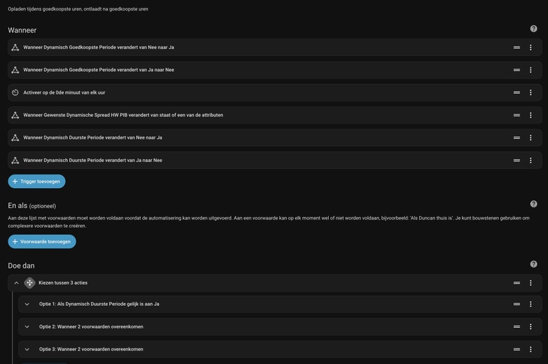

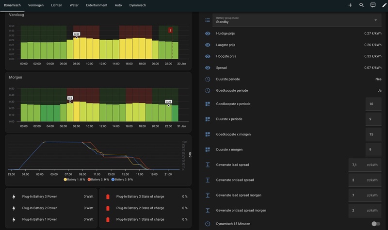

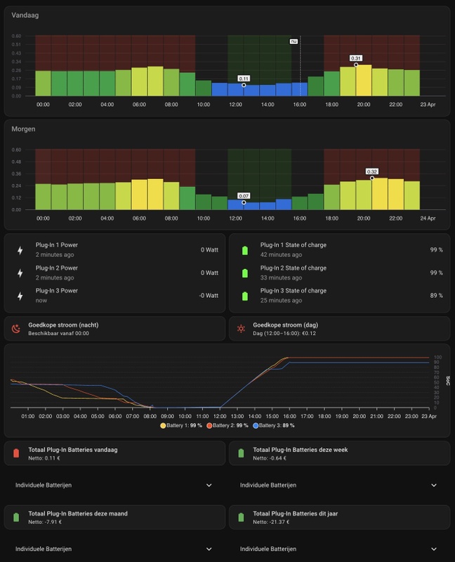

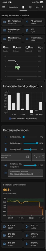

  • DJ
  • Laatst online: 19:39
DJ

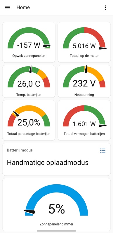

Hallo Allen. Ik heb met HA (en veel hulp van Claude via de HA-MCP integratie) de webapp van HomeWizard laten uitlezen. Dit omdat ik de temperatuur en luchtvochtigheid van de HW Display wilde uitlezen in HA, wat normaal niet kan. Dit werkt, wat anderen in het HW Algemeen topic ook al melden.
Wat ik ook gevonden heb is dat de webapp omgeving ook foutmeldingen van de PiB's bijhoudt. Ik heb nu dit in HA laten bouwen:
Afbeeldingslocatie: https://tweakers.net/i/DpC34WmPJ7aczX4Bt5h-npsqHJk=/fit-in/4000x4000/filters:no_upscale():strip_exif()/f/image/UUTW7D3RbRck7IbS0O3nkAyL.png?f=user_large Die temperatuur melding is overigens niet wat het lijkt. Het is alleen een melding dat hij te koud of te warm geworden is, en niet de temperatuur van de PiB zelf helaas . . .
Ik ben geen coder, dus kan ook niet makkelijk de code laten zien, maar als je een beetje handig bent, en de webapp integratie zelf al gebouwd had, dan kun je deze gegevens dus uit de webapp omgeving halen en zo dus wat meer gezondheid statistieken halen uit de PiB's :)

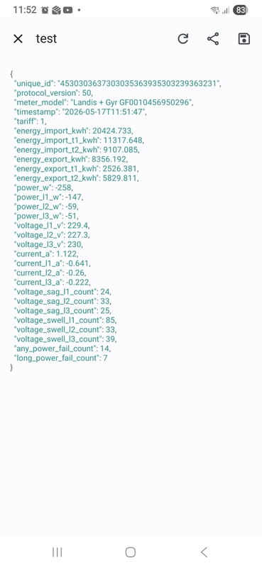

DJ schreef op zaterdag 31 oktober 2026 @ 11:46:
[Afbeelding] Die temperatuur melding is overigens niet wat het lijkt. Het is alleen een melding dat hij te koud of te warm geworden is, en niet de temperatuur van de PiB zelf helaas . . .

GL007 schreef op zaterdag 31 oktober 2026 @ 18:19:
Hoe was jouw vraagstelling in claude
Ik ben begonnen met vragen of hij de temperatuur en luchtvochtigheid van de Display kon uitlezen via de webapp (HomeWizard Energy). Dit via HA-MCP en Claude Pro (Claude Code op Linux). Ik heb de BETA functies van HA-MCP aangezet waardoor hij direct in de YAML's kan wroeten. Hij wilde uiteraard een inlog hiervoor hebben en daarvoor heeft hij een inlog-secrets bestand gemaakt waar ik dan mijn gegevens in kon zetten.
Daarna heeft hij bevestigd dat hij de Display sensoren kan uitlezen. Ik was ook bezig om een eigen 'slim laden' functie te maken, maar dan eentje die elke dag om 17h de PiB's vol heeft. Daarvoor wilde ik dat hij de webapp ging controleren omdat daarin de PiB laad voorspelling van HomeWizard staat als stippellijn. Die kon hij zien, en toen melde hij dat hij ook BMS meldingen zag, en dat triggerde mij door te vragen of hij meer kon zien, en zo ja, of hij dat in een simpel dashboard wilde zetten.
Dus, even doorvragen en meedenken, maar dan heb je ook wat 8)
