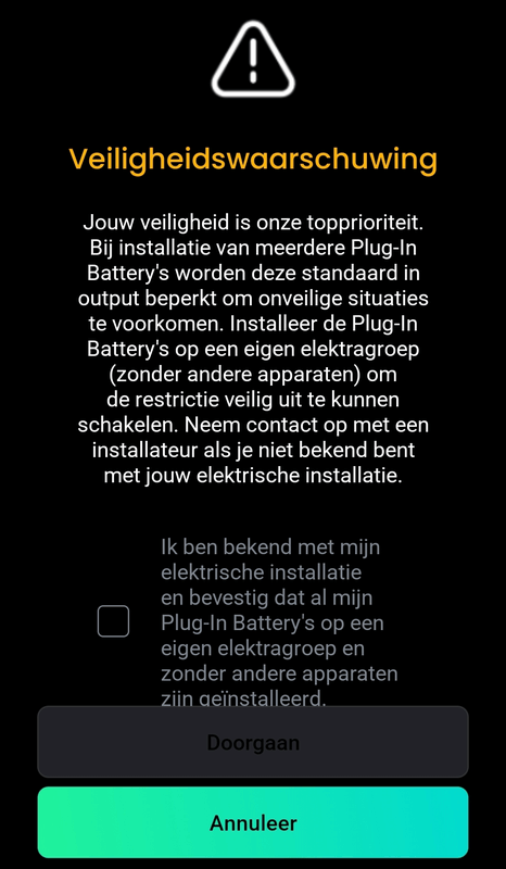

Door te klikken op "Veiligheid restricties" krijg je een nieuw scherm waar je akkoord moet gaan met de gestelde voorwaarden.
Afbeeldingslocatie: https://tweakers.net/i/ytd9fOG02PBH1jPTz0q2RqohMqI=/x800/filters:strip_exif()/f/image/48W20Hc2V2Yfx5nGBGaSA9c9.png?f=fotoalbum_large
LET OP:'
Als je deze optie vrijgeeft moet je beseffen wat je doet als je de batterijen NIET op een aparte groep hebt aangesloten. Uitleg meerdere PIB's op dezelfde groep en risico's

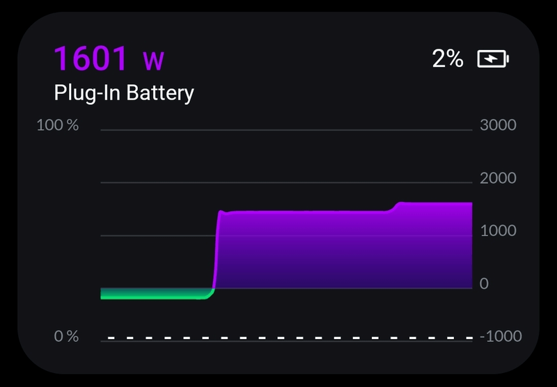

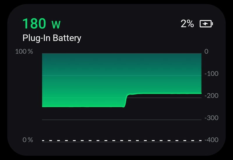

De batterij in actie. Paars geeft aan dat de batterij aan het laden is. Dit kan overschot van de zonne opwek zijn of de eerder beschreven handmatige opdracht om te laden via netstroom. Deze optie is beschikbaar in de app. Groen betekend dat de batterij aan het ontladen is. De stippellijn geeft de State of Charge (SoC) aan. De SoC wordt ook weergegeven in de rechter boven hoek. In dit geval 4%. Bij meerdere batterijen geeft deze SoC het gemiddelde over deze batterijen weer. Linksboven in de grafiek staat met paars aangeven hoeveel kWh die dag geladen is. Hoeveel er ontladen is wordt weergegeven in groen.

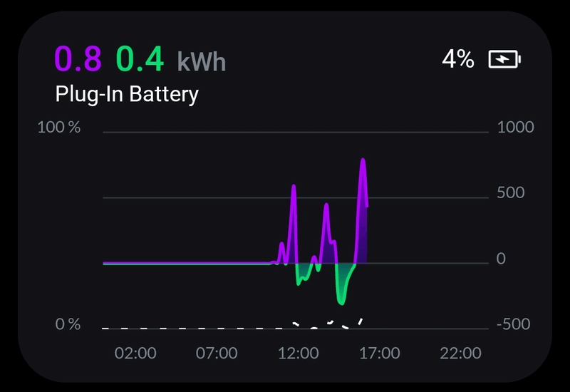

Daarnaast is er nog een interessante grafiek te zien binnen de app. Hoeveel van de eigen opwek verbruik je nu met deze batterij op een dag zelf? Dit is te zien in onderstaande grafiek. In het licht blauwe deel zie je wat je dus zelf verbruikt van de opwek. Let op dat je hiervoor wel een HW kWh meter tussen je zonnepanelen hebt zitten of de opwek van je omvormer in de HW app laat uitlezen (je omvormer is toegevoegd in de app). Nu steekt er nog net een stukje groen boven de grafiek uit. Waarom is dat niet de batterij in gegaan of verbruikt? Dit komt omdat dit 2 batterijen zijn. Deze kunnen maximaal met 1600 Watt opladen waardoor de rest van de opwek naar het net gestuurd wordt. Houdt er ook rekening mee dat de app het opladen van de batterij met het overschot van eigen opwek al telt als verbruik. Deze stroom wordt op een later moment vrijgegeven en dus verbruikt.
Afbeeldingslocatie: https://tweakers.net/i/Mkz3-J2eQBdm_U-chSeYipe6WQI=/800x/filters:strip_exif()/f/image/veUriEcn410bwuSV7JrB8DRt.png?f=fotoalbum_large

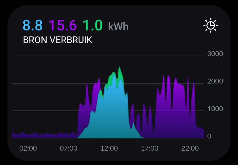

In de NU grafiek kun je de actie van de batterij ook volgen. Paars is wederom laden en groen ontladen. Te zien in onderstaande afbeeldingen. Je ziet dat er eerst even ontladen is om vervolgens weer te gaan laden. De 2e afbeelding laat alleen ontladen zien.
Afbeeldingslocatie: https://tweakers.net/i/9wflfCrijN3jM7NyVMD7Z2lEK7Q=/800x/filters:strip_exif()/f/image/MXtA5Kkl7u2JyFbOx3YIi8Iu.png?f=fotoalbum_large
Afbeeldingslocatie: https://tweakers.net/i/8DSmCDLy4SD8qVZGhgb8a3fqaFc=/800x/filters:strip_exif()/f/image/KM9ipzlYa4qOZ1hkFH8cYsCH.png?f=fotoalbum_large

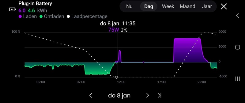

Wat is SoC drift en hoe herken ik dit bij de batterij?
SOC drift (State of Charge drift) verwijst naar een situatie waarin de werkelijke laadtoestand (State of Charge, SOC) van een batterij afwijkt van de verwachte of berekende SOC. Dit kan ervoor zorgen dat de batterijmanagementsoftware (BMS) onnauwkeurig wordt in het inschatten van de resterende capaciteit.
Dit is te zien in onderstaande afbeelding. De batterij begint dan op een willekeurig moment te laden. Dit zal voor korte duur zijn. De batterij zal beginnen te laden met een vermogen van 75 Watt. Na ongeveer 45 minuten wordt nog 15 min met 800 Watt geladen. De batterij pakt zijn werkzaamheden daarna vanzelf op.
Afbeeldingslocatie: https://tweakers.net/i/pRSJipFgirPUQcaQlHJAmfZmpHQ=/800x/filters:strip_icc():strip_exif()/f/image/zxo0rI29I96ViL7mjq73Tpgt.jpg?f=fotoalbum_large
De batterij zal in de app de volgende melding tonen:
Afbeeldingslocatie: https://tweakers.net/i/9gDDmcIIbW6ITF_Wheeu4bfpAb0=/800x/filters:strip_icc():strip_exif()/f/image/EeqBJdftF0c6coP8oHPPJeiB.jpg?f=fotoalbum_large

  • phYzar
  • Laatst online: 10:27
(RSH) schreef op vrijdag 31 januari 2025 @ 12:15:
ik heb dit ook, ik heb dit al gemeld bij de support. Misschien verklaard dit ook het weer spontaan uitschakelen van de 1600W ontlaad modus op wisselende momenten.
In het vorige topic zegt Homewizard:
HomeWizard_NL schreef op donderdag 30 januari 2025 @ 09:29:
De batterij vergrendeling wordt automatisch heractiveert als er een batterij uit het stopcontact is geweest of als er een nieuwe batterij wordt toegevoegd.
Maar heb nav jullie posts ook ff mijn setting gechecked en de veiligheidsrestrictie was inderdaad weer geactiveerd terwijl mijn batterijen niet zijn ontkoppeld en er is ook niets 'toegevoegd' (ook niet setup herlopen ofzo).
[ Voor 6% gewijzigd door phYzar op 31-01-2025 13:42 ]

  • phYzar
Over de reset van de veiligheidsrestrictie:
Heeft Homewizard misschien een softwareupdate gepushed die de boel gereset heeft? Ik zie in deze post van @Flodder325 versie 1.0010, mijne hebben nu 1.0014. Geen idee wanneer die hier is geüpdate.
Flodder325 schreef op dinsdag 28 januari 2025 @ 17:51:
Goed nieuws HW heeft de fout in het opladen verholpen in de app (server kant denk ik) mijn accu staat nu te laden zoals het hoort 👍
  • fredhuizinga
  • Registratie: Februari 2015
  • Laatst online: 13:25
phYzar schreef op vrijdag 31 januari 2025 @ 13:33:
Vanochtend was de mijne ook nog 0010, nu idd 0014.

Zonder de batterij kon je heel mooi zien wat je woning verbruik was. Nu met batterij moet je volgens mij een berekening zelf maken in de app. Zie onderstaande:
Let even niet op een paar Watt. Dit heeft te maken met de tijd die er zit tussen het maken van 2 screens.
De opwek is op het moment 1244 Watt. De batterij staat de laden met 800 Watt. Er wordt netto 214 Watt terug geleverd. Mijn stroomverbruik is 1035 Watt. Dit is wel met de batterij erin. Als ik wil weten wat de woning verbruikt zonder batterij dan moet ik er 800 Watt af tellen. Dit is bij 800 Watt makkelijk maar wat als de opwek en de batterij heen en weer fietsen?
Nu dacht ik, is het handig om voor mensen die een batterij hebben een aparte grafiek te maken die het verbruik in huis laat zien, exclusief de batterij. Zodat er te sturen is op je eigenverbruik ook weer zonder die batterij. Ik snap dat hier het gevaar om de hoek komt kijken van eventuele dubbele telling van kWh's. Heeft @HomeWizard_NL dit ook gezien en is dit te implementeren? Anders inzichtelijk te maken? Niet iedere klant beschikt over HA of zie ik iets over het hoofd?
Afbeeldingslocatie: https://tweakers.net/i/ys9Pq7METNKHTbTE-5O_6SwR8ds=/800x/filters:strip_icc():strip_exif()/f/image/840Cx9OxJogbjwrGn5xEVx7B.jpg?f=fotoalbum_large
Afbeeldingslocatie: https://tweakers.net/i/shznQqUC8GG16tGqxmMXRWzo0Eg=/x800/filters:strip_icc():strip_exif()/f/image/KqgNlyY4oPyWOzYvPvw21Rft.jpg?f=fotoalbum_large

peterbier
Devke schreef op vrijdag 31 januari 2025 @ 13:53:
Deze mededeling had ik ook al gemaakt in het vorige topic.
Hier zal een extra in kunnen + batterij is eigen verbruik. (Situatie plaatje)
Maar kennelijk is de batterij in eigen verbruik opgenomen.
De conclusie is dan dat je het verbruik van de apparatuur in huis niet weet exclusief batterij (en).
Een extra teller is dan ook welkom.
Afbeeldingslocatie: https://tweakers.net/i/kRf9WYHNbDOXX6lt_4H05Iq7-7k=/x800/filters:strip_icc():strip_exif()/f/image/bcPz9eWU5DLd4mDlRkFeXFf3.jpg?f=fotoalbum_large
Stroomverbruik zal in dit geval 1028watt zijn.
