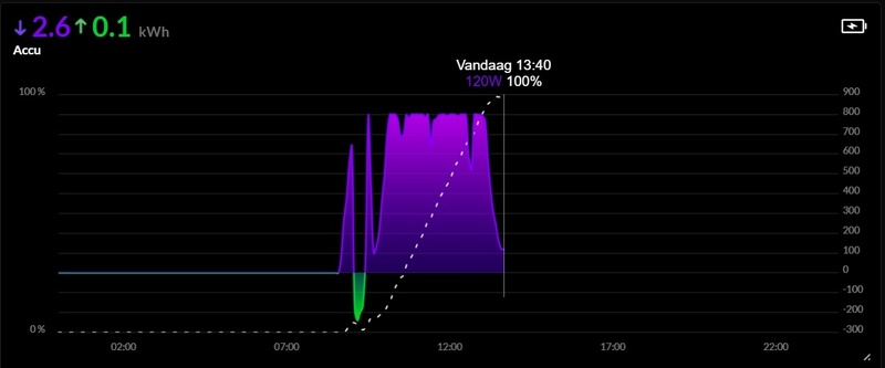

Ik ben mijn HomeWizard batterij weer aan het opladen en deze blijft netjes op 800 watt.

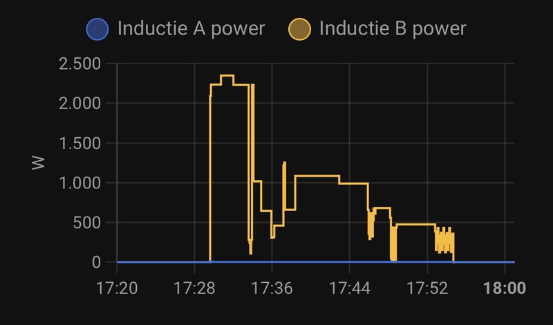

  • EvaluationCopy
  • Laatst online: 16:04
Webarcher schreef op zaterdag 1 februari 2025 @ 12:17:
Ik zou graag een optie in de batterij willen die bij een verbruik van meer dan 800 Watt in huis dat de batterij niet ontlaad. Nu trekt het koken met inductie de batterij voor 75% leeg, zodat ik einde van de avond al met een lege accu zit.
Koken duurt toch geen drie uur?? Misschien als je een keer een stoof maakt, maar gemiddeld?
Ik snap em ook niet. Mijn inductieplaat geeft na het koken aan hoeveel energie het koken heeft gekost. Nou, met 0.2-0.3kWh ben ik er wel. Als je er een half uur over doet en je belast de HW batterij vol dan ben je 0.4kWh kwijt. Dat is geen driekwart lading.

ik weet het niet
Vandaag de eerste keer helemaal geladen (heb de knop voor laden niet gebruikt)
met de energie uit de zonnepanelen. De laatste 10% ging heel wat langzamer...
Afbeeldingslocatie: https://tweakers.net/i/4_zzcyKrMsKVi0i8Y83vGmfkOeo=/800x/filters:strip_icc():strip_exif()/f/image/6PsE7N9hqHuqFyBI2Du516AQ.jpg?f=fotoalbum_large
EDIT, en nu in standby totdat er energie nodig is
Afbeeldingslocatie: https://tweakers.net/i/rp4ADSv_azS7WLnLq54cIb3NUdQ=/800x/filters:strip_icc():strip_exif()/f/image/83ABYJ8deBrx7PkyAZkEvMO6.jpg?f=fotoalbum_large
EDIT, een totale cyclus vandaag, de tweede, de eerste was maar tot 33%.
De laatste 15% ontladen ging weer langzamer...
Afbeeldingslocatie: https://tweakers.net/i/9rQ0SoQjFdfRgZq6c2h3XDzk_zE=/800x/filters:strip_icc():strip_exif()/f/image/m38YcCU67YPhjjYy9b4D2HRH.jpg?f=fotoalbum_large
2.3 / 2.9 = 79 %

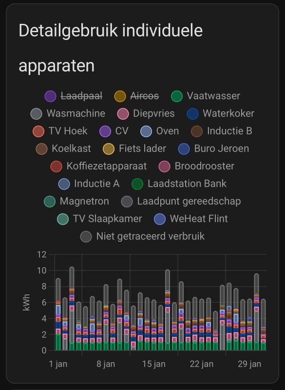

EvaluationCopy schreef op zaterdag 1 februari 2025 @ 12:54:
Iedereen gilt altijd zo over inductie koken. Maar datvis echt maar 0,4 tot 0,6 kWh per dag.
Een waterkoker gebruikt meer per dag. Geen grap.
Zou je dat kunnen onderbouwen? Hoe lang koken tegen hoe vaak de waterkoker aan? Zonder meer info kan je hier echt niets over zeggen.
Over Bor | Vraag & Aanbod feedback | Frontpagemoderatie Forum

En iedereen die ik dit zeg en het echt is gaat meten verbaast zich over de waterkoker.

Dit zegt toch helemaal niets over hoe vaak je de waterkoker gebruikt (afgaande op de grafiek heel erg vaak en / of lang), hoe je op inductie kookt (hoe lang en met welk vermogen etc)?
Wat is inductie A en inductie B in deze grafiek?
Klopt. Exacte cijfers zijn natuurlijk per huishouden anders.
Waterkoker is op een typische dag 3 of 4 keer met dan 1,5 liter water per keer.
Inductie is 1 plaat. Zo’n dubbele automaat op 1 fase. Daarom in de doos onder de keukenkast 2 Shelly PM modules. Dus a en b. Ik zou ze in een sensor kunnen combineren. Maar ik was ook benieuwd hoeveel er over de po ader paar precies ging.
Koken is over het algemeen 30 a 40 minuten. Maar een ineuctieplaat op standje 9 gebruikt 4x zoveel als op standje 4 en met 4 hou ik op m’n favoriete kookplaat de pan met water netjes aan de kook. Inductie heeft een hoog piekvermogen. Maar bijna nooit zal je dit piekvermogen voor langer dan een pan water aan de kookbrengen of een biefstuk bakken nodig hebben.
Dit is heel typisch vermogen gedrag met inductie. Even knallen en dan lekker pruttelen. Vanavond een pan rijst en een hapjes pan op gehad. Beiden op de rechterkant. Dus slechts 1 groep is hoog geweest.

Bij het plaatsen van meerdere batterijen zonder ontgrendelen is het toch 800 watt per batterij opladen.
Bij drie stuks is dat 2400 watt laden vanaf de zonnepanelen.
Ontladen blijft dan wel 800 watt.

peterbier schreef op zaterdag 1 februari 2025 @ 22:59:
@Devke
.[Afbeelding]
Volgens mij ben je incorrect. Ontladen is altijd met max 800w tenzij je unlocked. Laden kan, mits voldoende stroom, met alle accus tegelijkertijd.

asing schreef op zaterdag 1 februari 2025 @ 23:13:
Lees mijn post nog eens een keer.

peterbier schreef op zaterdag 1 februari 2025 @ 23:18:
Hier doel ik op. Bij 2 batterijen laden ze maximaal 1600 Watt, 3 stuks 2400 Watt etc. Alleen het terugleveren is standaard beperkt. Je bewoording en de omlijnde tekst maakt het voor de lezer ingewikkeld.
