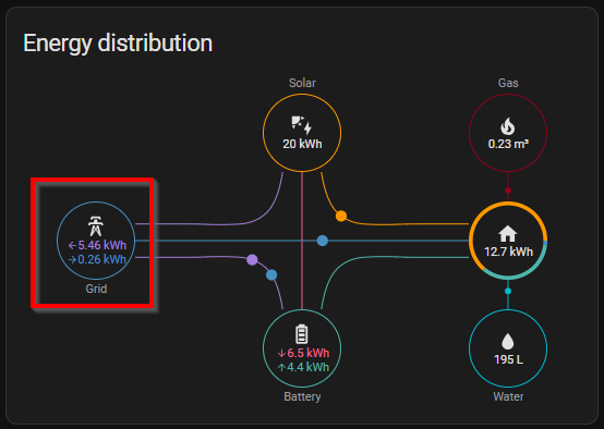

Ral23087 schreef op woensdag 12 augustus 2026 @ 08:16:
Snap iets niet. Heb 3 batterijen helemaal vol maar als ik nu eens kijk van vannacht tot nu 8.15. Verbruik 159Wh €0,05. Maar verbruik zou toch 0 moeten zijn met de batterijen
Precies van @Holvoetn zegt, vnl. door onvermijdelijke vertragingen in alle deelsysteempjes (slimme meter, P1-meter, wifi, microcontroller in de PiB, enz) neem je ook op NOM in de loop van een dag altijd wel wat af, en lever je altijd wat terug, zelfs als de PiB nog de capaciteit heeft om stroom te leveren/op te nemen.
Dit was bv hier bij mij gisteren (vier PiB's):
Afbeeldingslocatie: https://tweakers.net/fotoalbum/image/f0Ig2vtHUUV48mxkm8UULgaY.png
Toch nog 0,26 kWh afgenomen. De grootste boosdoeners hier zijn de inductiekookplaat en de oven, als die hun setpoint bereikt hebben gaan ze pendelen tussen 0 watt en 2,4 kW. Bij elk schakelmoment ijlt de PiB nog een beetje na, en zo stromen er toch nog wat wattuurtjes van en naar het net. Dat is onvermijdelijk, zeker met dit type batterij (AC-batterij).
Die 5,46 kWh teruglevering kwam omdat we gisteren overdag niet veel verbruikten, en wat we verbruikten kwam direct uit de zonnepanelen. Daardoor was de PiB halverwege de middag al helemaal vol. Maar ik heb een dynamisch contract dus terugleveren kost me niets, sterker nog, levert me wat op.

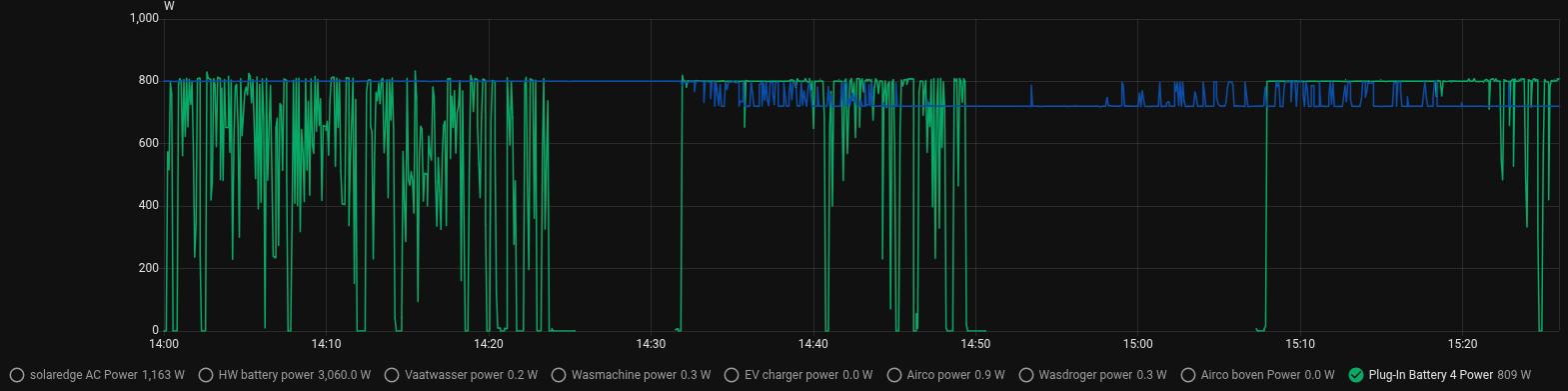

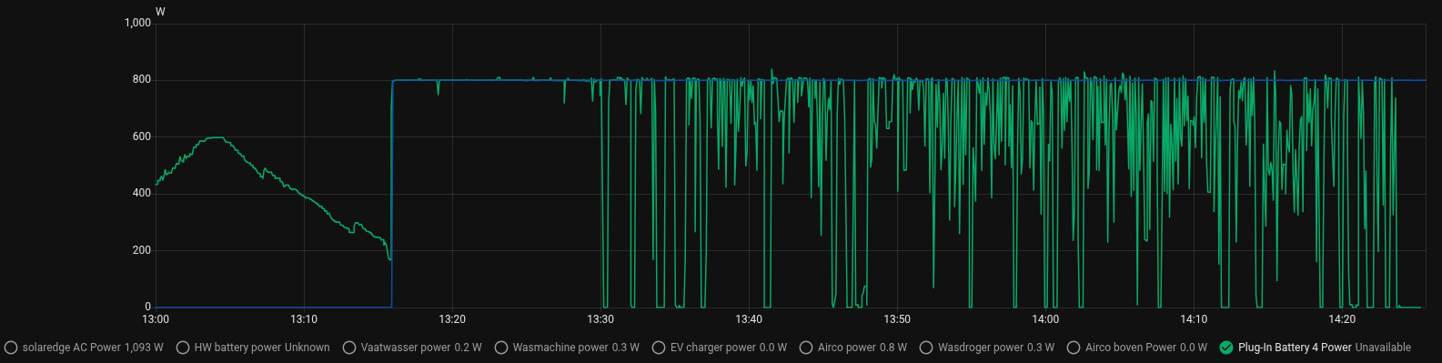

johnhemmers schreef op dinsdag 11 augustus 2026 @ 15:24:
Sinds enkele dagen kan één van de twee home wizard batterijen bij een state of charge boven de 80% nog met 720 watt opladen en niet langer met 800 watt. Dat zie ik in home assistent.
Tussen ongeveer de 75% en de 80% state of charge wisselt de batterij steeds tussen 800 en 720 watt vermogen. De batterij klimt naar 800 watt maar zakt dan vrij snel terug naar 720, klimt opnieuw naar 800 watt etc.
Onder de 75% state of charge wordt er opgeladen met 800 watt.
Er zijn geen foutmeldingen, de batterij functioneert volgens de app goed. De kamertemperatuur is optimaal en niet veranderd.
Uiteindelijk laadt de batterij op tot 100% state of charge, maar duidelijk langzamer dan de tweede batterij, die vrijwel het hele traject (tot 95% state of charge of daaromtrent) met 800 watt oplaadt.
Iemand dit ook ervaren? Dit gedrag is nieuw en pas enkele dagen zichtbaar. Vraag staat uit bij home wizard.
Ik zie ook dat de betreffende batterij veelvuldig balanceert met 6 watt. Vermoedelijk is het toch een probleem op het niveau van de afzonderlijke cellen. Ben benieuwd naar de reactie van Home Wizard. Het betreft een 'renewed batterij'.

johnhemmers schreef op woensdag 12 augustus 2026 @ 09:43:
Bedoel je dat je een gebruik van rond de 6 watt ziet? Als het dat is dan is het niets bijzonders maar het standby gebruik van de batterij dat plaats vind nadat een batterij actief is geweest en voordat de interne omvormer helemaal uitschakelt.
  • johnhemmers
  • Registratie: December 2024
  • Laatst online: 18-09 14:50
hanev001 schreef op woensdag 12 augustus 2026 @ 09:57:
Ok, het verbruik van 6 watt is dan niet gerelateerd zijn aan het terugschakelen van de omvormer boven de 80% state of charge en heeft niks met balanceren te maken (bij nader inzien is dat ook gek ergens midden in het state of charge bereik)
Reactie van Home Wizard inmiddels binnen: batterij drie kwartier uitschakelen. Ben benieuwd of dat het oplost, het zou me verbazen, we zullen zien.

  • johnhemmers
crryp schreef op dinsdag 11 augustus 2026 @ 15:36:
Staat er in de app ook neit dat het warm is of lang continue gebruik dat hij het vermogen iets knijpt? Bolletje is dan gewoon groen in de app maar de tekst is anders.
Ik heb de batterijen aan de kant van de ventilatie (linkerzijde) eergisteren meer ruimte gegeven, van 15 cm afstand tot de muur aan de linkerkant (staan in een 'hoek', specs zijn 10 centimeter, https://helpdesk.homewiza...ie-van-de-plug-in-battery) naar 30 centimeter afstand tot de muur, lo and behold, ook de onderste batterij laadt het hele traject weer met 800 watt (gisteren en vandaag).
Het was dus vermoedelijk een temperatuur probleem, ondanks de lage temperatuur van de ruimte waar de batterijen staan (20 graden). De app gaf er geen melding van. De tip van home wizard om de onderste batterij 45 minuten uit te zetten lijkt dan niet nodig.
Conclusie is dan wel: bij meerdere batterijen op elkaar is een afstand aan de linkerzijde tot de muur van 10 centimeter niet voldoende, @HomeWizard_NL , ook 15 centimeter is te weinig.

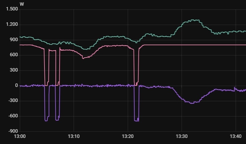

  • TripleQ
Ik heb denk ik precies hetzelfde probleem.. al aantal keren opgevallen. Gewoon via de home assistant interface op "alleen laden" gezet. En toch wordt die meteen weer omgezet. Bij een tweede klik blijft die wel staan.
Zie screenshot voor gisteravond , je ziet ook duidelijk dat er geen J bij staat, en deze update door HW zelf is geïnitieerd
Afbeeldingslocatie: https://tweakers.net/i/b2Pn20oN2YQko32FvcVEVyOSqfg=/x800/filters:strip_exif()/f/image/J6WrgEvSX57khK45p0uLfFkm.png?f=fotoalbum_large

Wel leuk zo. Terugleveren levert nog geld op. Mijn eigen laadstrategie voor de Plug-In Batteries, geen Slim Laden™ van HomeWizard.

Hm. Batterij nr 4 (een renewed die ik nu ongeveer een jaar heb) voelt zich toch af en toe niet zo happy:
Afbeeldingslocatie: https://tweakers.net/fotoalbum/image/29XcyC50GN1Htq97heZMo6JA.png
De PiB staat nu volle bak op te laden omdat er vandaag veel te weinig zon gaat zijn, en de stroom uit het net nu goedkoop is. De blauwe lijn is batterij 3, de lijnen van batterijen 1 en 2 zien er hetzelfde uit maar heb ik weggelaten. Alleen batterij 4 stuitert, zie de groene lijn, hij knippert dan ook met gele LEDs enz.
De app meldt dat alle batterijen, dus ook nr 4, zich happy voelen. Ik heb nr 4 maar even uitgezet en zal hem zo weer aanzetten. Wie weet gaat het dan beter.
Er is echt iets met batterij nr 4, en volgens mij heeft het te maken met oververhitting. Ik heb hem twee keer een tijdje uitgezet, de tweede keer wat langer dan de eerste keer, en als hij langer uit is doet hij het langer goed voordat hij weer begint te stuiteren:

De app beweert bij hoog en bij laag dat alle batterijen incl deze "OK" zijn. Was er maar een manier om via de API de oorzaak van problemen te weten te komen :'( (kom op @HomeWizard_NL )
Hij staat naast batterij nr 3 waar niets mee aan de hand is, dus iets met de omgevingstemperatuur kan het bijna niet zijn. Maar ik ga de batterij in eerste instantie toch maar eens ergens anders neerzetten, kijken of dat helpt.

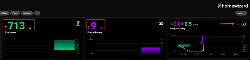

Jammer jammer, zag vanavond ineens een van mijn accus op 9 procent staan. Leek me raar zo laat gezien de andere al uur leeg waren. Knop omgezet maar helaas nu gebeurd er niks meer lampjes gaan niet eens meer aan.
Na 359 cycles lijkt het dan toch einde verhaal.
Heb vaker gelezen 45 minuten uit het stopcontact laten dat doe ik nu! Maar gezien die totaal dood lijkt zal het me verbazen. Wordt swap nummer 3 waarschijnlijk…
update na 45 min aan deed niks. Ik denk laat ik die qr code is checken. Stond wel online. Maar zag geen leds. Toen na 10 min ineens leds. Maar deed niks. Hard reset gedaan via de knop aan de voorkant. En hij draaid weer. Raaaaar maar fijn i guess,

Iemand een idee waarom de wifi sterkte op de PiBs steeds fluctueren ?
Winkiller schreef op dinsdag 18 augustus 2026 @ 16:37:
Nee doe maar niet om er om te vragen, is off topic :+
Slecht Wifi netwerk? Inteferentie? Hier is het zo te zien stabiel.

Hier doet de batterij ook maar raar vanmorgend... meermaals stopt ze gewoon met laden ookal is ze bijlange na niet vol. Er staat "alles ok" bij status en "Ruststand"...
Afbeeldingslocatie: https://tweakers.net/i/zBAebuKGcqXSP141JzkLHIV0cB4=/800x/filters:strip_icc():strip_exif()/f/image/R5zarKaq7ABKti7MOSVxNK3t.jpg?f=fotoalbum_large
Na een tijdje gaat ze weer laden...
RaVenXeoN schreef op woensdag 19 augustus 2026 @ 10:03:
Welke modus?

  • hanev001
  • Laatst online: 15:53
Heb je gekeken of je wel een overschot of tekort hebt waarop de batterij kan reageren. Ik zie bij dit weer dat mijn batterijen regelmatig niets staan te doen omdat de panelen net genoeg opleveren om het gebruik te dekken. Je hebt ca een overschot of tekort van 100W nodig. Als je dat niet hebt valt er voor de batterij niets te doen.
  • RaVenXeoN
  • Registratie: Januari 2023
  • Laatst online: 11:26
hanev001 schreef op woensdag 19 augustus 2026 @ 11:24:
Er werd > 700w geinjecteerd (zie screenshot)
Ik heb ze maar even uitgezet en terug aan. Zal straks zien of het gedrag nog terugkeerd, momenteel is de auto alle zonnestroom aan het opslurpen :-)

Mijn batterij stopt vaak met laden (bij Nul op de meter NoM) voor minder dan een minuut.
Dit gebeurt sinds de update met de introductie van slimmer laden.
Op de homewizard app zie je niets, omdat het maar zo kort is...
Hier de grafiek uit Home Assistant van vandaag
(groen=zon opwek / oranje=batterij / paars=p1 meter)
Afbeeldingslocatie: https://tweakers.net/i/5HKI4qtuL2S5HyAVPQe9-j2uCsE=/800x/filters:strip_icc():strip_exif()/f/image/LT45j9fb7lIqheCvxCyzGp2q.jpg?f=fotoalbum_large

Misschien wel interessant om eens te kijken waarom je bijvoorbeeld 2400 W ontladen in de praktijk wellicht helemaal niet zo vaak nodig hebt. Ik denk dat HomeWizard daar best goed over heeft nagedacht. Sterker nog, ik vermoed dat ze dat ook prima kunnen onderbouwen met alle data die ze inmiddels verzamelen.
Even wat context.
Ik heb naast mijn HomeWizard ook twee Zendure-batterijen staan. Beide kunnen 2400 W laden én ontladen. Ik heb een dynamisch energiecontract en heb afgelopen zondag, toen de tarieven laag waren, beide batterijen gevuld. Niet eens op maximaal vermogen, omdat de tarieven lang genoeg laag waren om ze rustig te laden.
De afgelopen dagen hadden we hier behoorlijk wat regen en weinig zon, dus ook weinig PV-opwek. Ik heb de batterijen op ‘Alleen Slim Ontladen’ gezet. Een tekort in huis werd vanuit de batterijen aangevuld en een overschot ging het net op. Omdat de tarieven behoorlijk hoog lagen, leverde dat overschot bovendien een leuke vergoeding op.
Daarmee heb ik het uiteindelijk twee volle dagen kunnen volhouden. Best leuk om te zien. Je krijgt er bijna een soort net-onafhankelijk gevoel van.
Afbeeldingslocatie: https://tweakers.net/i/uRgVF3C9em_DfMT0imicsGJmORs=/800x/filters:strip_exif()/f/image/kUL4TugqUP7904srYV2bLUXu.png?f=fotoalbum_large
Maar als je het financieel gaat doorrekenen, heb je wel behoorlijk wat dagen nodig voordat dit zich echt als een duidelijke financiële winst gaat uitbetalen. Voor ons is dat overigens prima. Wij vinden het prettig om op deze manier met de batterijen om te gaan.
De hoofdtaak van mijn batterijen is wat mij betreft dan ook simpel:
goedkoop inkopen → opslaan → duur verkopen, met het doel het net te ondersteunen bij overschot en tekort. Maar dan komt de vraag. Hoe vaak tik je bij NOM eigenlijk die 2400 W ontladen aan? In onze situatie.
Daarvoor moet je de twee onderstaande plaatjes eigenlijk even bij elkaar optellen.
Afbeeldingslocatie: https://tweakers.net/i/dj3EZO1z0iOMhsBxkekYfPN8-BU=/x800/filters:strip_icc():strip_exif()/f/image/2Q3g69w6diso1bqiFE8C6xFd.jpg?f=fotoalbum_large
Wat je dan ziet, is dat dit in de zomermaanden eigenlijk nauwelijks voorkomt, of zelfs helemaal niet. In de winter kan dat natuurlijk een ander verhaal worden, wanneer de PV-opwek echt langere tijd (vrijwel) stilvalt.
