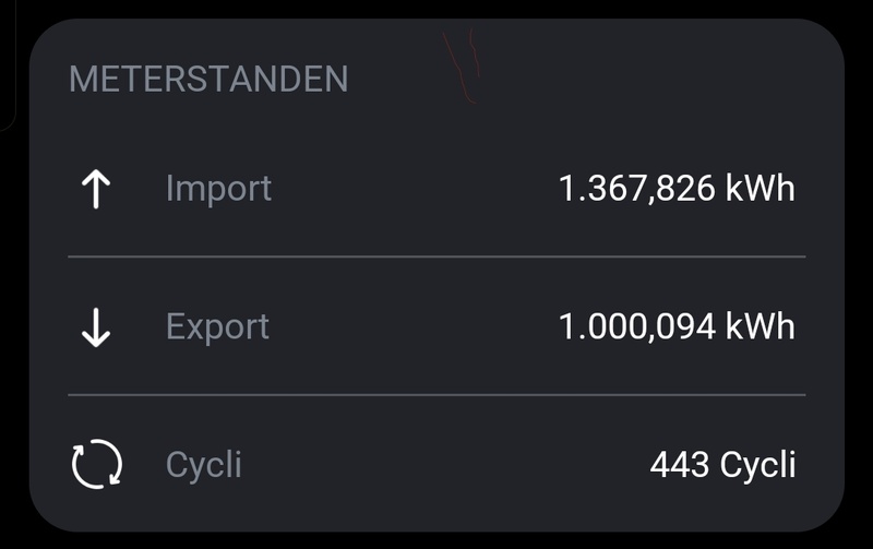

  • Laatst online: 23:03
Met dynamisch laden en ontladen van mijn drie HomeWizard Plug-In Batteries tot nu toe gemiddeld €13,64 per maand bespaard, dit komt neerkomt op een verwachte jaarlijkse besparing van €163,62.
Afbeeldingslocatie: https://tweakers.net/i/hce9rAwvU7_YniwvXpwWqn47pSc=/800x/filters:strip_icc():strip_exif()/f/image/YK5dmTT2huAQWF9leJO8Y1NE.jpg?f=fotoalbum_large
EV VW ID.4 77 kWh | EV VW e-UP! 32kWh | 3,38 kWp SolarEdge SE3000 | Oost 3x375 Jinko Solar 2x325W Technaxx | Drie HomeWizard PiBs | LG 3,5 kW Standaard Plus | 100L QH Boiler

  • Knurt
  • Registratie: Juli 2022
Vandaag 1 megawattuur aan export/ontladen gehaald in een klein anderhalf jaar sinds inpluggen. :)
Afbeeldingslocatie: https://tweakers.net/i/DXcgJY4xNGnh62mb8MIIphLJhco=/800x/filters:strip_icc():strip_exif()/f/image/S2REcytsiIa4ZUzfjbe9V3wH.jpg?f=fotoalbum_large
Vooralsnog nog steeds zonder echte problemen. Paar keer (op één hand te tellen) moeten resetten wegens oranje knipperende lampjes, af en toe wat geknepen vermogen bij laden en ontladen (iets te warm?) maar verder eigenlijk compleet probleemloos en stilletjes in een hoekje zijn werk aan het doen. Nog steeds blij en tevreden mee dus...

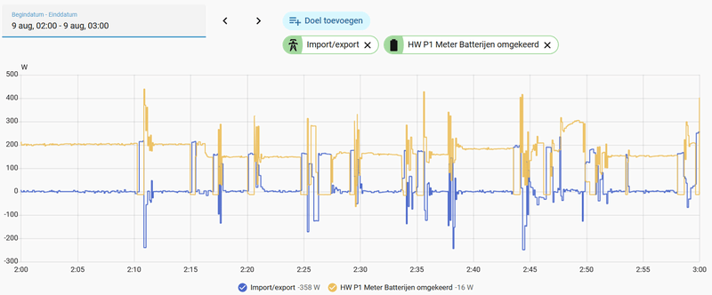

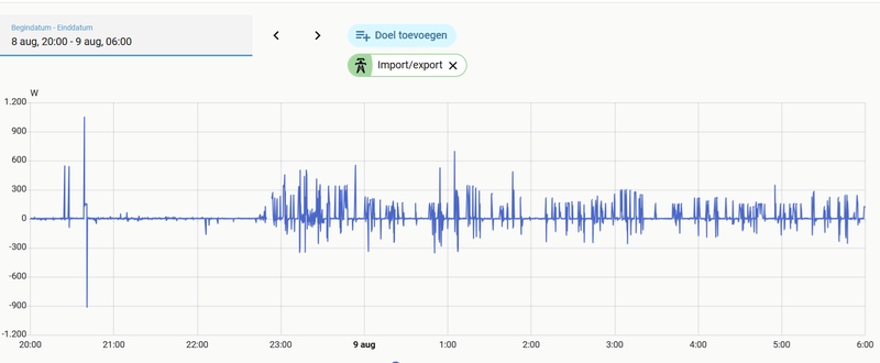

Ik heb 2 dagen geleden een update gehad van mijn KPN router.
Sindsdien heb ik meer energieverbruik. Waar ik de afgelopen maanden rond 7 uur 's ochtends op zo'n 10Wh aan verbruik zat zat ik gisteren op 250Wh en vandaag op 150Wh terwijl de batterijen gewoon genoeg opslag hebben.
Ik ga straks de P1 meter wel resetten. Maar ik ben vooral benieuwd of iemand een verklaring heeft over wat er nu precies gebeurd is.
Afbeeldingslocatie: https://tweakers.net/i/FwkaF7KePbBlIm-BXraB1ABo9pc=/fit-in/4000x4000/filters:no_upscale():strip_exif()/f/image/Tu8ktvvHGoSfrnSm8NCKIZPJ.png?f=user_large
Het gedeelte links is hoe het eigenlijk altijd was, en het gedeelte rechts is wat ik nu heb op moment dat de batterijen aan het leveren zijn.

ArthurMorgan schreef op maandag 10 augustus 2026 @ 07:02:
Geen idee of je een HW-Socket hebt, zou je verbruik van modem/router ook kunnen meten.
Want wanneer daar alleen een verandering in is geweest, zou je daar in eerste instantie dan ook de afwijking moeten zoeken.
Daar je maar een klein stukje van deze grafiek laat zien (zonder de tijd), kan het ook zijn dat de zonnepanelen aan het leveren zijn, maar net niet genoeg, zodat de batterij aanslaat.
Dit zie ik ook in begin, de zonnepanelen leveren dan <100W, maar verbruik is huis is dan 130W, ik meen dat de batterij pas aanslaat vanaf iets van 40W.
[ Voor 28% gewijzigd door DG64 op 10-08-2026 08:29 ]
1x HW PIB sinds 04-2025, 1x HW PIB sinds 09-2026, 8x DMEGC 450 WP op zuid, Solis S6-GR1P3.6K-M met datalogger
  • ArthurMorgan
Ik was niet duidelijk sorry.
Het gaat om een verhoging van de totale import. Wat gebeurde na een korte periode van waarop er geen internet was. (het gaat dus niet zozeer om de kpn update, maar meer om dat gedurende de update internet even niet werkte)
Wat je op het plaatje ziet is de overgang van voor de onderbreking en erna. (rond 23:00)
Voor de update was er een heel mooie NOM werking, daarna een heel slechte. En dat is nu meer dan 36 uur aan de gang.
En hij staat hier op de normale NOM instelling, dus geen slim laden etc. Op het moment van overgang van goed naar veel minder goed zaten de batterijen voor 77% vol.

Aangezien je aanhaalt dat je Home Assistant gebruikt, wat laat de grafiek voor dezelfde meting je zien vanuit die omgeving ?
  • ArthurMorgan
Holvoetn schreef op maandag 10 augustus 2026 @ 09:16:
Afbeeldingslocatie: https://tweakers.net/i/YFLevsLXYNc7TEUr5-XC9KYRNro=/800x/filters:strip_exif()/f/image/RQ7xuVtKsJBf00F4L4zwqhSV.png?f=fotoalbum_large

Er is dus "iets" wat zo ineens meer verbruikt.
Dan lijkt me inderdaad de meest logische reflex om eens te kijken of het die modem niet is (maar 150-250W voor enkel een modem erbij, dat lijkt me wel héél veel).
Metertje ervoor zetten. Meten is weten.

  • ArthurMorgan
Ik ben eens gaan inzoomen op een uur in de nacht:
Afbeeldingslocatie: https://tweakers.net/i/clB1OD-fL6KHfRm4scE53K5qSOQ=/800x/filters:strip_exif()/f/image/GQd03XbJ5N79wnkfS6ydQu4R.png?f=fotoalbum_large
De batterijen stoppen soms opeens met helpen en vallen kort naar 0.
Ik zie geen verlies van verbinding met WIFI.
Ik moet nu weg, maar ga denk ik vanmiddag maar eens naar de Beta Github om HW zelf mee te laten kijken

Wat ik in deze grafiek zie is kort puls gebruik. Het is een bekend effect dat de batterij aansturing daar niet snel genoeg op kan reageren.
Aangezien je hebt gemeld dat de enige wijziging die je hebt gedaan een update van je router is zou ik toch eens naar de instellingen daarvan gaan kijken om te zien of daar niet iets anders is geworden. Ook het meten van het gebuik van die router lijkt me een goed idee.
