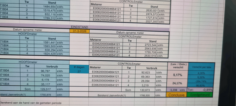

De controle meter is weer weggehaald. Resultaat: meter goedgekeurd.
MAAR. Er klopt helemaal niets van! De controle meter meet ongeveer 10 kWh minder verbruik (± 5%) en 10 kWh minder teruglevering (± 25%) dan mijn Ziv meter. Omdat die tegen elkaar wegvallen in hun spreadsheet (zie foto), is het verschil in opgetelde waarden -0.89%. Dus goedgekeurd! Onbegrijpelijk.
In de toekomst betaal ik dus teveel door betaling voor niet geleverde stroom èn betaal ik extra terugleverboete voor niet terug geleverde energie.
Ben benieuwd of ik nog in hoger beroep kan.

  • ReBr
De optelsom van beide meters is fout.
Afwijking is niet 1,156 kWh, maar 18,808 kWh (jouw meter telt te veel, afwijking van ong 11,3%)
De berekening, telwerk 1+2 (totaal levering)
minus, telwerk 3+4 (totaal terug levering)
Levert wel de som op , die in je tabel staat, maar dit mag idd niet, de meter heeft 4 telwerken, die oplopen.
Dus optelsom verbruik is telwerk 1+2+3+4
Controlemeter verbruik is ook telwerk 1+2+3+4
Verschil tussen beide is de procentuele afwijking.
Conclusie van Enexis is een hele nare..., namelijk, je leveringsafwijking is ong 10% , maar je teruglevering is dat ook.. dus wat zeur je nou....(netto)
Maar straks ga jij meer gebruiken (bv elektrisch laden van auto) en verwijder je de zonnepannelen. Kost je dus meer dan 10% extra.
Ik heb nog wel 1 belangrijke vraag over de (1 maand) meetperiode, namelijk, Wanneer is deze gestart?
Je bericht van 4 maart maakt mij duidelijk dat de fase, in-uit verkeerdom waren gemonteerd, met deze data in mijn achterhoofd, is telwerk 3 op de controlemeter te verklaren. (tijdstip teruglevering tussen bv 23:00 - 08:00 uur en weekendtarief) en ook de verschilen (afwijking tussen de telwerken van de meters) , maw, de data van de controlemeter is vernaggeld. Dan is de betekening van Enexis wel correct (omdat ze verkeerom aangesloten, hebben gecorrigeerd)
[ Voor 105% gewijzigd door ReBr op 31-03-2026 18:01 ]

  • Ferdinand Oeinck
  • Laatst online: 22:14
ReBr schreef op dinsdag 31 maart 2026 @ 16:19:
Ja, 4 maart is de start van deze tweede meting. De eerste meting was niet correct omdat bij 1 fase de kabels verkeerd waren aangesloten.
Maar de telwerk standen op 4 maart zijn wel correct genoteerd na correctie van de aansluit fout. De afwijkingen die tussen de overeenkomstige telwerken te zien is, zou veroorzaakt zijn doordat de meters verschillende tijdstippen hanteren om van telwerk te wisselen. Dat zou dus de waarden in de blauwe kolom helemaal rechts onder in de afbeelding verklaren.
https://solar.bigroses.net, https://quatt.bigroses.net/
  • ReBr
Ah, duidelijk. Het klopt idd dat een meter, indien deze nog geen data verbinding heeft opgebouwd, de interne klok niet gebruikt, en alleen op telwerk 1, en 3 registreert (laag tarief)
Technisch goed aangesloten, dan is onderstaand van toepassing.
Wat van belang is, is totaal IN, en totaal UIT.
Even simpel berekend,
jouw meter > controle meter:
170,812 kWh, en 161,983 kWh, verschil van 8,829 kWh bij levering (IN) afwijking +5,5%
41,295 kWh, en 31,313 kWh, verschil van 9,989 kWh bij teruglevering (UIT) afwijking +32%
De berekening van Enexis komt nu toevallig heel goed uit, wat jouw meter teveel registreerd (5,5%) wordt gecompenseerd door de, te hoge registratie van teruglevering. Deze is toevallig 8,829 - 9.989 = -1,16 (en waar zien we deze staan op de berekening..de conclusie! -0,89%)
Wat zou er nu gebeuren als jouw verbruik x4 gaat, en je opbrengst blijft hetzelfde?
161kWh x 4 = 644kWh + 5,5% =679,42 kWh. Dan is het verschil al 35,42 kWh, in de berekening van Enexis: 35,42 kWh - 9,989 kWh = 25,43 kWh netto afwijking, ong 3,8%, zonder teruglevering 5,5%
Bij meer verbruik, blijft de afwijking 5.5%, maar dit gaat natuurlijk wel oplopen in de kosten.
Bij teruglevering gaat dit nog harder oplopen, ivm de hogere afwijking van 32%
Blijf je verbruik hetzelfde, maar ga je veel meer terug leveren, dan veranderd de verhouding, en zal je ook in de berekening van Enexis zien, dat je vrij snel boven de 5% netto afwijking gaat komen.
Mijn conclusie, aan de hand van de aangeleverde data, telwerk IN is net wel / niet binnen de norm. Telwerk UIT valt ruim buiten de norm.
Zolang er nog saldering is, is deze meter flink in je voordeel (het tegen elkaar wegstrepen)
Het kan ook nog in 2027 en langer gunstig zijn, omdat de meter intern ook het verbruik, en teruglevering saldeert. (bij gelijktijdig gebruik, en opwekking, wordt er minder netto levering geregistreerd)
Maar de conclusie op deze rekenwijze, welke Enexis gebruikt om de meterafwijking te bepalen is toch apart, het verschil, na salderen, bepaald de meterafwijking. terwijl de meter duidelijk afwijkt, zowel bij levering/teruglevering...
