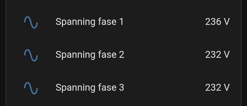

  • peterbier
  • Laatst online: 00:31
peterbier
Het idee met spanning drukking werkt.
Wat een geweldig product de HomeWizard batterij.
Ik kan niet wachten tot ik de volgende geleverd krijg.
Mijn zonnepanelen zijn verdeeld over L1 en L2 de batterij staat op L2 te laden nu.
Spanning slimme meter.

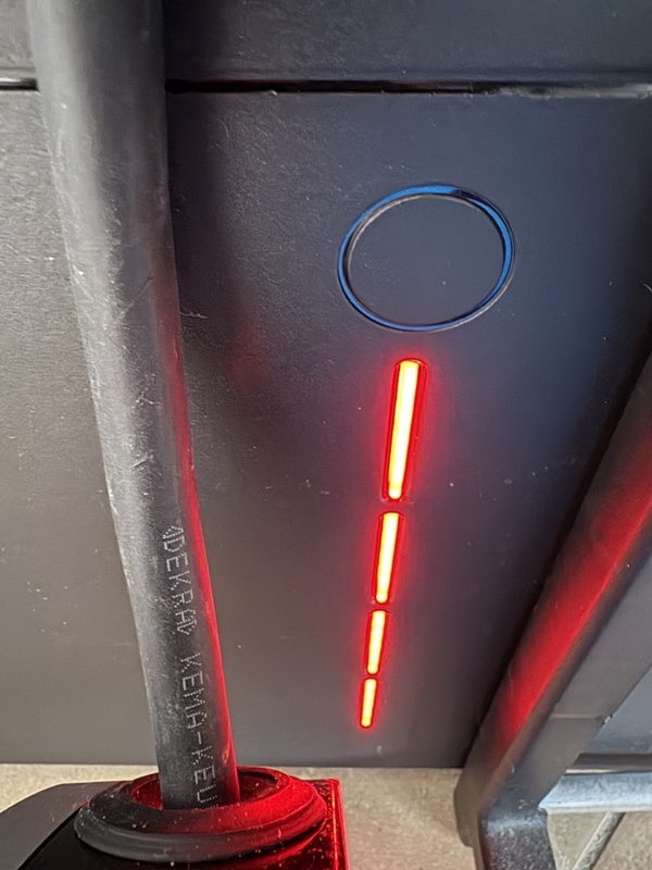

  • Flodder325
  • Registratie: Mei 2024
  • Laatst online: 18-03-2025
Remco2001 schreef op zondag 2 februari 2025 @ 15:38:
Hm, dat durf ik niet te zeggen. Ik zie ‘m dan alleen in de lijst met “blocked devices” staan.
Je blokkeert de batterij dus die ziet dan niets meer ook de P1 meter niet.
Na een paar tellen zal de batterij led balk dan rood knipperen ten teken dat hij geen verbinding meer heeft.
Zie hieronder:
Afbeeldingslocatie: https://tweakers.net/i/f_4dAAOCDObb35wY5sZNb5-fvqY=/x800/filters:strip_icc():strip_exif()/f/image/66pArKSZLvrqirCRVJZfinhj.jpg?f=fotoalbum_large
[ Voor 31% gewijzigd door Flodder325 op 02-02-2025 15:58 ]
