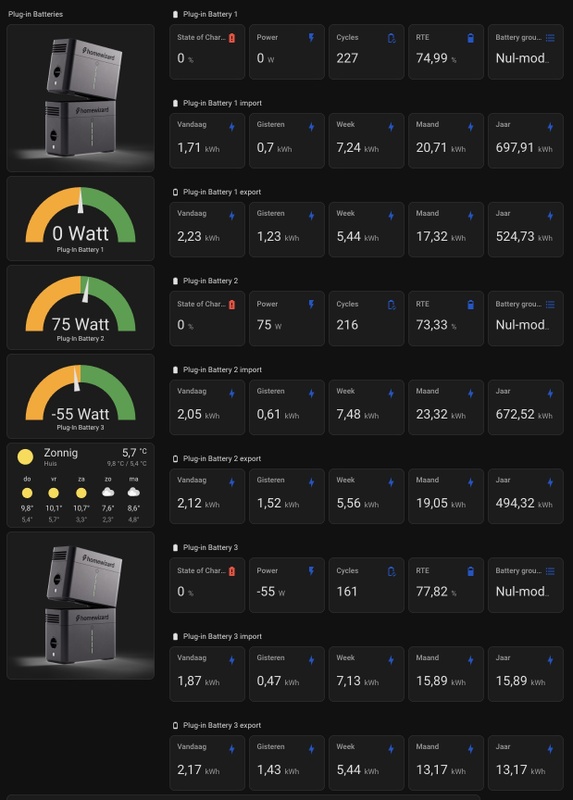

RTE nu de batterijen helemaal ontladen zijn. 74,99 / 73,33 / 77,82. Gaat bij de oudere PiBs langzaam omhoog sinds ik laad op dynamisch lage prijzen en ontlaad op dynamisch hoge prijzen.Afbeeldingslocatie: https://tweakers.net/i/Q4t4_2Go0W_aO9Y5s9x9qydlQu4=/x800/filters:strip_icc():strip_exif()/f/image/HfM6pOeqwYxVhNTfAugHJdU7.jpg?f=fotoalbum_large

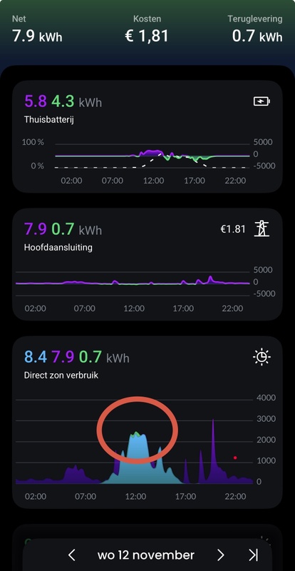

MakeItSo schreef op donderdag 11 december 2025 @ 14:02:

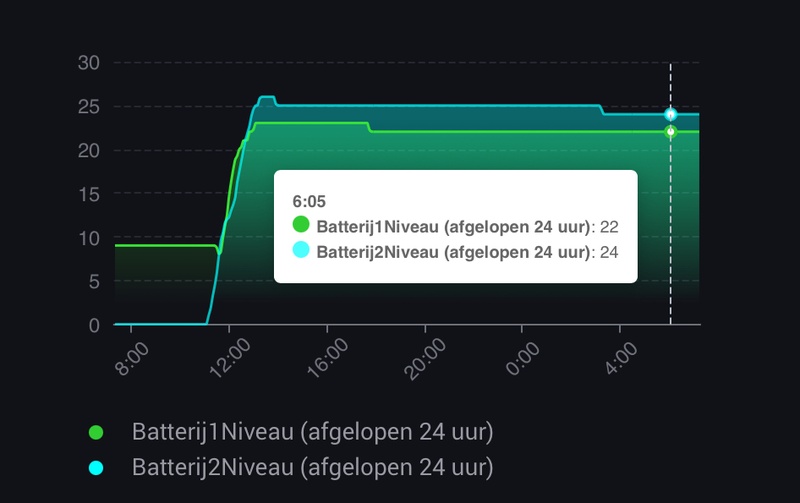

Wij hebben vorige week onze 4e batterij ontvangen. Ik had voor dat die 4e kwam al het idee dat er vrij langzaam geschakeld wordt tussen batterijen opladen of ontladen. Met de nieuwe app zie ik dat de impact van dat trage reageren best wel fors is. Vandaag is er eindelijk een beetje zon, er staan wat apparaten aan (WP, WPB) en er zit af en toe een wolkje voor de zon. De zonnepanelen hebben in totaal 5,1kWh opgewekt, maar in de app zie ik dat er maar liefst 0,9kWh is teruggeleverd aan het net, terwijl de batterijen niet vol zaten en er absoluut niet met 3200w werd opgeladen. Zie screenshots van de app.
Is dit trage reageren normaal?
Bij mij niet. Heb je toevallig nog een oude slimme meter?
Met een DSMR 5 meter krijgt de P1 elke seconde een waarde, met DSMR 4 is dat elke 10 seconden, wat het sturen naar NoM lastig maakt.

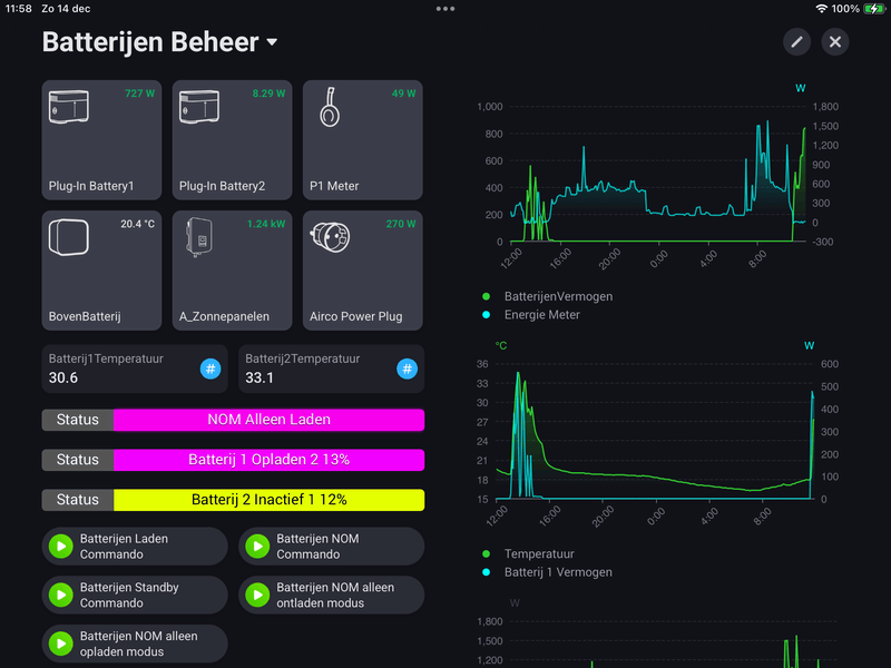

Vandaag. De proef herhalen. Kijken wat er gebeurt.
Homey, Homewizard battery 2x, 9 zonnepanelen 3100W piek, power SolarEdge omvormer ,Airco als verwarming, IPad, Iphone

netappie schreef op vrijdag 12 december 2025 @ 06:10:
Ja het is zeker een ouder type meter. Ik snap dat dat van invloed kan zijn, maar waarom werkt dat dan nu bij 4 PiB's zoveel trager dan bij 1 PiB? Dan zou ik verwachten dat het daarbij ook traag zou gaan. Maar toen viel dat wel mee.
Edit: ik zie dat ik dat er in mijn oorspronkelijke bericht niet bij gezet had, dat het met 1 PiB sneller leek te gaan dan met 3 en nu 4.

MakeItSo schreef op vrijdag 12 december 2025 @ 16:51:
je hebt met 2 zaken te maken. De oudere meter die dus altijd voor 10 seconde vertraging zorgt.
Maar belangrijker om deze tijd van het jaar is de lage opbrengst en de wisselvalligheid van de zon.
Je panelen kunnen best wat opbrengen maar veel daarvan zal vaak al gebruikt worden door bv een warmtepomp. De batterijen worden alleen geladen met het netto overschot en dat moet dan in de buurt van 100W zitten voordat een batterij zelfs maar wakker wordt.
Dus als je denkt dat de batterij zou moeten gaan laden kijk dan eens in de App in de NU mode wat de P1-meter aan netto teruglevering toont.
Ps ik heb zelf ook 4 batterijen en zie niet het gedrag wat jij noemt maar ik heb wel een nieuwe meter die met 1 seconde interval werkt.

TFX77 schreef op donderdag 11 december 2025 @ 23:56:
RTE nu de batterijen helemaal ontladen zijn. 74,99 / 73,33 / 77,82. Gaat bij de oudere PiBs langzaam omhoog sinds ik laad op dynamisch lage prijzen en ontlaad op dynamisch hoge prijzen.[Afbeelding]
@TFX77
Ik laad al van het begin met de panelen en indien gunstig, qua spread, dan ook met stroom van het net via mijn Tibber contract.
Mijn RTE is nooit beneden de 75% geweest. Kan zijn dat dit komt omdat laden hier heel vaak dus met 800W per batterij gaat, en ontladen vaak ook met flinke vermogens.
75% is nog steeds wat lager dan ik zou wensen, maar gegeven de rapporten hier aan de hogere kant van de bandbreedte.
Ik denk dat het lastig vergelijken is met grillig weer en momenteel zullen de accu's waarschijnlijk ook vooral zo goed als leeg zijn met een relatief lage spanning per cel en ook niet lekker voorverwarmd om snel te laden (iets wat je bij elektrische auto's ook merkt aan de snellader, vooral met LFP).
Om die nul komma nog wat kWh zou ik mij niet te druk maken. Misschien kan je wel even melden bij de netbeheerder dat die oude meter zo ontzettend traag is, dat je niet echt lekker kan helpen met hun netcongestie probleem :P
EV laders wil je het liefst van actuele data voorzien voor correcte loadbalancing, dus als je die ook hebt of wil gaan laten plaatsen, dan is het in het belang van de netbeheerder dat die jouw meter alvast even kosteloos omruilen.

hanev001 schreef op vrijdag 12 december 2025 @ 17:04:
Ik was waarschijnlijk niet helemaal duidelijk, maar dat is exact wat ik gedaan heb, in de app kijken naar de de P1 meter. Het is mij meerdere keren opgevallen dat er gedurende langere tijd (zeg ergens tussen de 10 seconden en een halve minuut) een ruim overschot opgewekte stroom is (van zeker 500w tot wel 1500w) zonder dat dit de batterijen in gaat.

netappie schreef op vrijdag 12 december 2025 @ 22:42:
De trigger dat ik er nu toch maar een berichtje over plaatste hier was juist op een dag dat het lekker zonnig was, de batterijen al op 12% zaten, dus al lekker op temperatuur waren. Dus koude en lege batterijen speelde niet.
Ik vind 0,9kWh op 4Kwh opwek die niet de batterijen in gaat best veel. Het komt de terugverdientijd zeker niet ten goede.

Connectieproblemen? Gebruik je nog meer connecties op je p1 meter? Bv HA erbij? Nu moet ik echt even graven hoor maar vlgs mij waren die issues opgelost. De P1 heeft het wat lastiger als er veel connecties zijn. Volgens mij was dat opgelost maar dat kan iemand met 4 batterijen en HA wellicht bevestigen. Ik lees er ook niets meer over. Zoek eens in het topic als je wilt.
  • Ferdinand Oeinck
  • Laatst online: 20:07
MakeItSo schreef op zaterdag 13 december 2025 @ 09:38:
Heb je een Quooker? Of een vergelijkbaar appparaat dat steeds korte stroom pulsen vraagt? Zoals de pid waarmee ik mijn rancillio silvia heb uitgebreid.
Mijn ervaring is dat de P1 meter hier erg slecht mee om gaat. Ipv deze pulsen te negeren, vraagt de P1 de batterij te ontladen. Maar omdat de pulse alweer voorbij is, ontlaadt de PiB dan steeds naar het grid. Dus de stroompiek wordt in eerste instantie al gemist waarna er ook nog onnodig teruglevering volgt. Ik wil hier pleiten voor een api uitbreiding waarmee de reactietijd van de p1 meter te beïnvloeden is. Klanten met apparatuur die snel schakelt kunnen daarmee dan een poging doen onnodige teruglevering te voorkomen. De RTE zou hiermee ook een stuk beter kunnen worden.
Ik heb hetzelfde met terugleveren, drie batterijen en een 10 seconden interval. Hij schakelt gewoon niet snel genoeg om 0 te halen(en dat kan ook niet) Wat ik teruglever ligt meestal tussen de 0,3 en 0,7 kWh, wel iets minder als jij aangeeft.
Het is niet zo dat je overdag boven de 3200 watt zit met je zonnepanelen? Met de winter denk ik het niet maar dat lever je dan terug. Ik heb dat wat sneller met de 2400 watt bij 3 batterijen. Zo heel af en toe een piekje met de volle zon dat dit voorkomt.

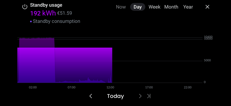

Hallo, ben al enige tijd een HW gebruiker, heb zonnepalen (9x400Wp), een EV en sinds kort een HW plug-in batterij. Na vannacht de EV te hebben geladen (iets van 50kWh), zag ik vanmorgen een mega sluipverbruik in de app terug. Op de HW website heb ik gelezen dat het sluipverbruik hoger kan zijn dan het stroomtotaal in het geval je zonnepanelen hebt (in dit geval niet van toepassing, want 's nachts) of wanneer je tussen 00.00 en 06.00 uur apparaten hebt aangehad die later op de dag uitgaan. Naast mijn reguliere sluitverbruik van ca. 250W, heb ik inderdaad mijn EV opgeladen, maar maximaal met 50kWh. Ik begrijp werkelijk niet hoe ik in nog geen dag op een sluipverbruik van 192kWh kan komen. Heeft iemand een idee?

Variolamajor schreef op zaterdag 13 december 2025 @ 12:34:
Dit is een fout. Terug melden aan Homewizard
Heb ik ook sinds ik de auto dynamisch goedkoop in de nacht laad. Blijkbaar wordt alles in de nacht als sluipverbruik gezien. Daar moet @HomeWizard_NL nog iets slims voor schrijven. Kan je sluipverbruik helemaal uitzetten? Totaal niet interessant ik weet wat mijn huis qua sluip verbruikt, mede dankzij HomeWizard.
EV VW ID.4 77 kWh | EV VW e-UP! 32kWh | 3,38 kWp SolarEdge SE3000 | Oost 3x375 Jinko Solar 2x325W Technaxx | Drie HomeWizard PiBs 8,1 kWh | Voltdeer SR5000 (5,12 kWh) | LG 3,5 kW Dualcool Plus | 100L QH Boiler
  • M4rS
  • Registratie: Oktober 2022
  • Laatst online: 02-10 19:33
dit staat er bij slimmemeterportal.nl over sluip verbruik :
Sluimerverbruik wordt bepaald op basis van de laagste kwartierwaarden tussen 1 en 5 uur ’s
nachts. Het opladen van een elektrische auto in die periode geeft een vertekend beeld.
  • Variolamajor
  • Registratie: Maart 2019
  • Laatst online: 24-09 15:58
TFX77 schreef op zaterdag 13 december 2025 @ 13:23:
Bedankt voor de reacties iedereen! In de app kan ik de weergave van het sluipverbruik inderdaad uitzetten. Ik denk zelf dat ik het wel aan laat staan. Zojuist kreeg ik de onderstaande reactie van de chatbot van HW. Voor nu ben ik gerust.
Dat sluipverbruik van 192kWh klopt inderdaad niet - dit lijkt een fout in de berekening.
Het sluipverbruik wordt berekend op basis van je stroomverbruik tussen 00.00 en 06.00 uur. Omdat je EV 's nachts heeft geladen (50kWh), heeft het algoritme dit waarschijnlijk meegenomen in de sluipverbruiksberekening en geëxtrapoleerd naar de hele dag.
Wat er waarschijnlijk gebeurt:
Het algoritme detecteert het hoge verbruik van je EV-lading (50kWh) tussen 00.00-06.00
Het schat dit als "continu verbruik" en rekent dit door naar 24 uur
Hierdoor ontstaat het onrealistische sluipverbruik van 192kWh
Dit is een bekende beperking van de sluipverbruiksmeting bij grote apparaten die 's nachts laden. Je werkelijke sluipverbruik van ~250W (6kWh per dag) is veel realistischer.

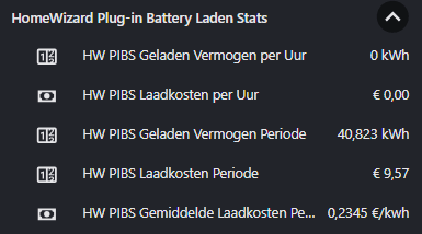

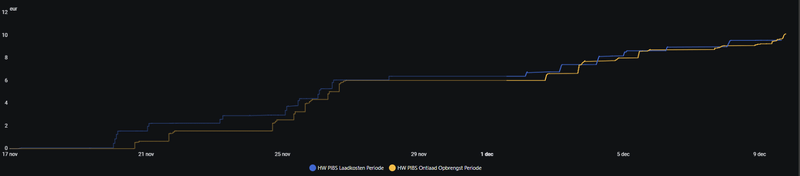

Een tijdje terug schreef ik dat er hier thuis door mij getest werd met de PIB's om kostendekkend / winstgevend te zijn op een dynamisch energie contract. Zeker nu de spread toch regelmatig vrij vlak is. Echter is de gedachte erachter dat de PIB niet voor niets gekocht is en dus ook zou moeten kunnen werken als de zon ons meer in de steek gaat laten en/of de opwek direct geconsumeerd wordt door warmtepompen o.i.d.

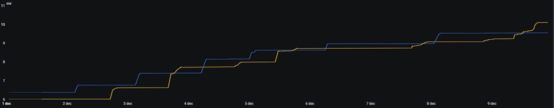

Ik heb 1x nu een volledige testfase doorlopen. Hieronder 2 grafieken. 1 van de complete periode. De 2e is een iets meer ingezoomde grafiek van dezelfde periode.
Afbeeldingslocatie: https://tweakers.net/i/wDOUdRbyH-bO4aM8OdkUxnmiwYQ=/800x/filters:strip_exif()/f/image/87sz6237cKsd26ypT64fRTDG.png?f=fotoalbum_large
Te zien is dat rond de 20 november de test start. Het laden van de batterij brengt kosten mee. De kosten worden bij elkaar opgeteld gedurende de periode. De kosten zijn de kosten die in een specifiek uur worden gemaakt. De opbrengsten zijn de opbrengsten die behaald zijn door op duurdere uren niet van het net te behoeven afnemen. Hierin is de RTE van de batterij verwerkt. Het gaat om duidelijke laad en ontlaad vermogens gemeten met een HW kWh MID meter. Geen tellers van de batterij zelf. Had ik die gebruikt dan was het resultaat hoger geweest, maar mijn inziens is dit de meest zuivere vorm van meten haalbaar hier in huis.
In onderstaande grafiek zoom ik dus wat meer in.
Afbeeldingslocatie: https://tweakers.net/i/_1RuXxIT8JriFSIBOTi9POsQN90=/800x/filters:strip_exif()/f/image/ocCNozuhn4fjgXptidRg5xUn.png?f=fotoalbum_large
Je ziet dat de opbrengsten gedurende de test zo nu en dan boven de kosten uit pieken. Dat is ook het doel natuurlijk. Op het einde zie je het gerealiseerde resultaat. De test is gelukt. De opbrengst is hoger dan de kosten.

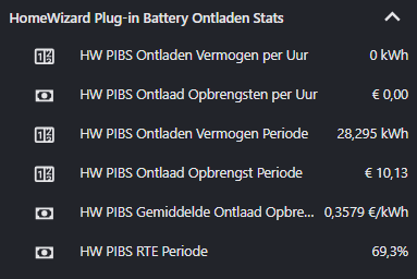

Wat dieper in de cijfers dan. De laadstats:
Afbeeldingslocatie: https://tweakers.net/i/zgPggLs9eeeu5VDXZ9X2LmV2QCI=/fit-in/4000x4000/filters:no_upscale():strip_exif()/f/image/gXv9v7ktMB6fRIjEROxmGMKQ.png?f=user_large
De testperiode besloeg bijna 41 kWh laden tegen een gemiddeld tarief van bijna 23,5 ct per kWh. Een ruime 9 euro aan laadkosten.
De ontlaadstats:
Afbeeldingslocatie: https://tweakers.net/i/Axft6AaMbVtvowFnmLeM-d91FlQ=/fit-in/4000x4000/filters:no_upscale():strip_exif()/f/image/i2fkASPDUQdToyML2by3TeN8.png?f=user_large
Gemiddelde ontlaadprijs bijna 35,8 ct per kWh. Wat een netto winst oplevert van (10,13- 9,57) een 57 ct inclusief de omzettingsverliezen. Daar waren wel een paar cycli voor nodig. Het is geen schokkend bedrag. Wel laat het zien dat de batterij in te zetten is zonder dat opwek benodigd is. Dus een dynamisch contract. In de testfase waren er momenten genoeg om de batterij in stand-by te zetten omdat het gewoon geen zin had hem te laden of ontladen. De tarieven lagen te dicht op elkaar. Het was dus goed kijken en timen. Tellers in de gaten houden etc. Leuk om een x te testen. Voor de 1 wederom gerommel in de marge voor de ander leuke hobby projecten. Ik hoop daarmee ook wat extra dimensie aan het topic toe te voegen.

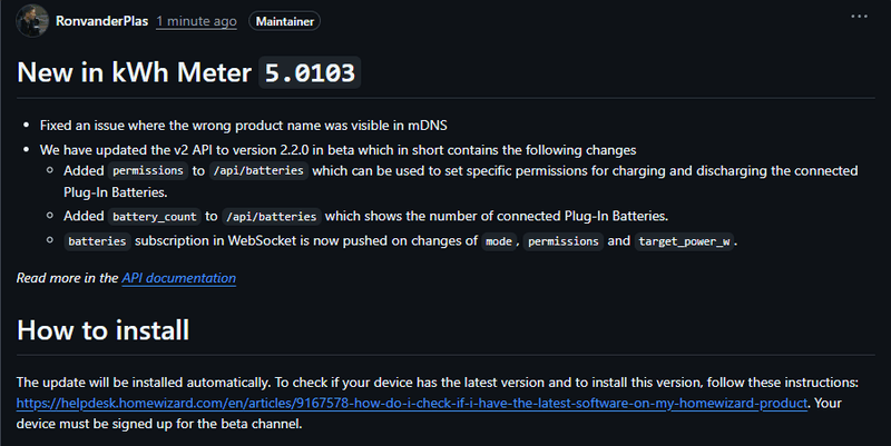

P.S. Een kleine update m.b.t. de nieuwe P1 beta versie.
Ik zie dat er wat bugjes gemeld worden. Er is een update geweest al naar een nieuwe versie maar we zien nog wat ongewenst gedrag. Een voorbeeld hiervan is dat de batterij er soms spontaan voor kiest om naar een ontlaadstand te gaan terwijl dat niet de bedoeling is. Ik ervaar ze zelf ook. Naast de andere beta testers lever ik ook zoveel mogelijk input naar HW om dit probleem te ondervangen. Vind je het leuk zelf mee te lezen op het beta kanaal? https://github.com/homewizard/beta/discussions
Let op dat je hier geen vragen gaat stellen die helemaal los staan van de beta. Daar is het kanaal niet voor bedoeld.
Afbeeldingslocatie: https://tweakers.net/i/FnPSgdvJfsWyBYv6xx1rBwIKe1k=/800x/filters:strip_exif()/f/image/rAU4hojEpZszqbjQR7EyKeV5.png?f=fotoalbum_large
Het alleen laden mode werkt prima. Vanmorgen zat er nog 5% van gisteren en vandaag laat ik het verder opladen.
Afbeeldingslocatie: https://tweakers.net/i/VoYS3_4IxtfIdHmxCrpXIl9bskU=/x800/filters:strip_icc():strip_exif()/f/image/k1hTwZaOlZGUMRwRgzwRnWCz.jpg?f=fotoalbum_large
De mode werkt mooi

Nee maar het wel een bevestiging dat de Homewizard app in homey goed werkt. Ik ben in de praktijk aan het testen in alle mode standen die met nom te maken hebben. Tot zo ver werkt alles correct. Dit dankzij Homewizard en @Tebbie

Afbeeldingslocatie: https://tweakers.net/i/FYAagW1TeWg4y9sQe3akoLhHgNI=/800x/filters:strip_icc():strip_exif()/f/image/3nAZwArg7fEhPkYrEaPv3yDZ.jpg?f=fotoalbum_large
1% verlies over 24:00 uur in Charge only mode. Dat is veel. Het is maar goed dat de energie van de zon afkomt.

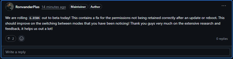

  • henkzelf
  • Laatst online: 02-10 20:20

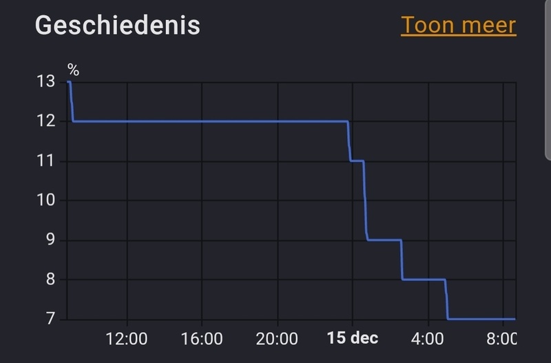

GL007 schreef op maandag 15 december 2025 @ 07:22:
Iets in de batterij moet er natuurlijk wel wakker blijven om te zien wanneer je weer een andere modus inschakelt. Dus is het verlies of eigen verbruik?
1% heeft denk ik weinig met de modus te maken. Bij langer stand-by staan zie ik dat percentage ook. Ik heb eens gekeken hoe de vlag er vanmorgen bij hangt. Deze drop vind ik wel fors.

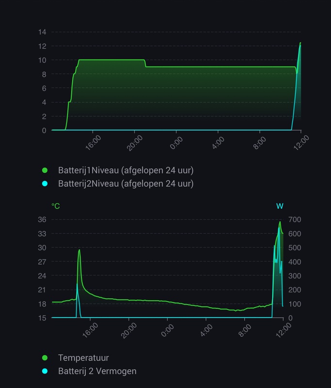

Afbeeldingslocatie: https://tweakers.net/i/CLYBwbbW7s1uNNYfzR5RsrAWhM4=/800x/filters:strip_icc():strip_exif()/f/image/pSbGDKcwKnQM6GAJCa1b8hGX.jpg?f=fotoalbum_large
Afbeeldingslocatie: https://tweakers.net/i/lqt7e-THCfv1x2SM1XpHi0Uw03Q=/800x/filters:strip_icc():strip_exif()/f/image/0vBx34pezTRcuRNwwSVQcUxO.jpg?f=fotoalbum_large
Als ik dan kijk wat er in deze testperiode geladen is en wat er nog beschikbaar is.....
Afbeeldingslocatie: https://tweakers.net/i/AfMhgJbzOysvkBdYbHgeOckKNZs=/x800/filters:strip_icc():strip_exif()/f/image/obP8qScZGXXZG2ed1NfdoBvh.jpg?f=fotoalbum_large
Op 12 december waren de SoC 97 en 98%.... net niet vol dus. Ik denk een gevalletje niet goed gecalibreerd. We houden het in de gaten.
henkzelf schreef op maandag 15 december 2025 @ 08:40:
Mee eens maar die energie komt van het net en niet van de batterij. Het zal wel een SOC correctie zijn. Dit zal wel komen door de lagere batterij temperatuur.

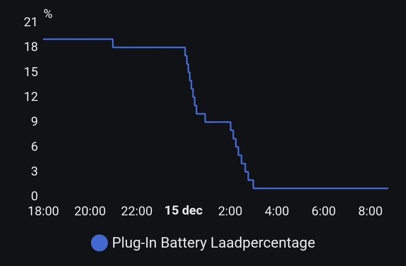

Met 2,7 kWh betekent 1% verlies 27 Wh (?) dat is erg flink.
toch twijfel ik ook aan de 1 watt verbruik - ja ik heb het zelf ook gemeten met mijn Energie Socket, maar recent 2 keer een SOC drift gehad - wel wat zonopbrengst, maar geen verbruik.
carpcatcher schreef op maandag 15 december 2025 @ 16:51:
Wel over 2 batterijen dus 2x 1% 54Wh.
Vandaag verder opgeladen naar batterij1 54% en batterij2 73%.
Ik ben benieuwd hoe het vannacht gaat Ik zet de mode op stand-by

Vahalis schreef op maandag 15 december 2025 @ 18:26:
Het kan ook om tienden gaan. Van 24,6 naar 24.4 lijkt op hele procenten afgerond een verschil van 1.
Afbeeldingslocatie: https://tweakers.net/i/0daJXNL5_JwK4h7ZNDb7WB0g2fA=/800x/filters:strip_icc():strip_exif()/f/image/q1YXPbptkFm3CZtEVy8bsRbD.jpg?f=fotoalbum_large
Nu in stand-by mode vannacht. Helaas beide batterijen 1 % verlies.
GL007 schreef op dinsdag 16 december 2025 @ 09:07:
Wat nu als HW afronding gebruikt. Dus 99.49% wordt 99%. Maar ook 98.51% is 99% afgerond. Dus eigenlijk kun je niet zeggen wat het verbruik in standby is mijn inziens. Dat gebeurd hier ook. Daarnaast zie ik dit ook bij mijn andere merk batterijen. Als die een nacht op standby staan zijn ze ook gezakt naar 99%. Met dezelfde uitleg eraan als bij HW. Ik denk niks vreemds aan. Sterker nog ik zie 1 set op 99% staan en de andere op 100%. Dat nadat ze vannacht hebben staan laden zelfs.
[ Voor 6% gewijzigd door Devke op 16-12-2025 09:16 ]
Devke schreef op dinsdag 16 december 2025 @ 09:14:
Klopt de afronding kan een probleem zijn maar ook de batterij temperatuur speelt ook een belangrijke factor.

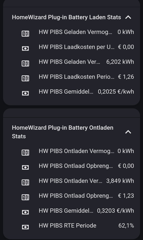

Rte gisteren (met twee PiB's) was slechts 59%.
Dan is teruglevering beter voor de portemonnee...(nog geen dynamisch contract hier, mogelijk wel vanaf midden januari)
Vrijstaand 1914 | Extra vloer en muurisolatie | Triple glas | WTW: in aanmaak | WP: Nibe F2120-16 + VVM310 met SMO40 + RMU40 | CV wonen: vloerverwarming, slapen: Jaga Strada DHB Hybrid | Solar: Fronius west 7.0kVA | Accu 2x HomeWizard PiB
RISL schreef op dinsdag 16 december 2025 @ 09:29:
Om hoeveel kWh gaat het. Als het om 0,1 kWh gaat dat is deze RTE natuurlijk weinig zeggend. Ik zit gemiddeld op 75-77%.

2,2 kWh.
Ik zit met accu 1 ook ongeveer op 75%. Accu 2 staat er pas twee weken.
Natuurlijk ook maar een kleine hoeveelheid. Maar wat mij betreft zou Homewizard vlot mogen uitrollen dat je uitgesteld gaat laden of dat je zelf een drempel instelt, zodat hij minstens met een bepaald vermogen gaat laden o.i.d..

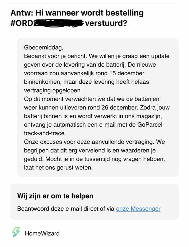

Afbeeldingslocatie: https://tweakers.net/i/KdCvNhl5SLHaD-VReVoLsc7MbCk=/x800/filters:strip_icc():strip_exif()/f/image/jmQruKnFvkPqJS3oiuhSdt1M.jpg?f=fotoalbum_large
Voor iedereen die een batterij heeft gekocht tijdens Black Friday.
[ Voor 21% gewijzigd door Xelation op 17-12-2025 09:48 ]

Xelation schreef op dinsdag 16 december 2025 @ 17:27:
Had op de woensdag voor black friday besteld en heb 'm al ruim een week staan. Er is niet echt 1 lijn in de leveringen.

Tebbie schreef op woensdag 17 december 2025 @ 10:33:
Inderdaad verwacht ik het ook niet meer voor kerst. Beta test/bugs gevonden die krijgen een fix en moeten opnieuw getest worden. Kerst (change freeze) dus zal inderdaad over het nieuwe jaar getild worden.
Dit kan in bevestigen. We verwachten vandaag een nieuwe (en hopelijk laatste) beta, ook voor de kWh Meter. Bugs in deze beta zullen we zo snel mogelijk aanpakken, maar een release naar iedereen zal pas begin volgend jaar gebeuren.
De PR voor Home Assistant staat inmiddels klaar en volgens mij ben jij (@Tebbie) ook al lekker bezig voor Homey, dan kan bij de firmware release iedereen er gelijk gebruik van maken!

Nieuwe beta voor de kWh.
Afbeeldingslocatie: https://tweakers.net/i/HFZC5Fob7uOJ89QgPi5C6Dkl6x4=/800x/filters:strip_exif()/f/image/Td4asiV0HxR6A9iYC3jRBWDx.png?f=fotoalbum_large
En een beta update voor de P1.
Afbeeldingslocatie: https://tweakers.net/i/EYsCCjDUo2-bm8D9cwGPgIm2Ai0=/800x/filters:strip_exif()/f/image/L5WiyyAGFmu79KU8VJUBdt1j.png?f=fotoalbum_large
[ Voor 5% gewijzigd door fxs81 op 17-12-2025 14:21 ]
WGA | Napoleon Pro 22 K-Leg-3 | KamadoJoe Big Joe I | Inkbird ISC-027BW | JoeFyr | JoyStove Large | Weber Smokey Joe | Ooni Karu 2 | www.bbq-brethren.nl | MHI SRK35ZSX-WF | HomeWizard PiB 2x | 3450 Wp 100% Zuid
fxs81 schreef op woensdag 17 december 2025 @ 14:20:
Mooi.... dan kunnen ze gelijk mee nu in de test :-)

DCSBL schreef op woensdag 17 december 2025 @ 13:35:
Wil je meehelpen met testen, stuur dan even een mail naar beta@homewizard.com met jouw HomeWizard account e-mail en de serienummers van de apparaten die jij wilt toevoegen.
Ja correct, voor de P1 / PIB met de nieuwe opties is al beschikbaar in de test (v3.9.9) nu totdat beide firmwares naar stable gaan bij jullie.
De kWH meter(s) moet ik nog doen het is alleen een beetje druk op het werk nu dus nog geen tijd gehad. 8)7
EDIT: Eeeeh SDM230 en SDM630 zit er al in alleen niet getest omdat firmware er nog niet was :+

TeCuMSeH schreef op vrijdag 19 december 2025 @ 14:52:
Is er ergens uitgeschreven hoe je de beta aansturing met de nieuwe permissions in Home Assistant kunt uitvoeren? Ik wil eigenlijk wel eens kijken of ik de RTE kan verbeteren door charge_only in te stellen tot minstens 90% en dan overgaan naar zero modus.
Ik denk dat deze link je wel gaat helpen https://api-documentation.homewizard.com/docs/v2/batteries/
