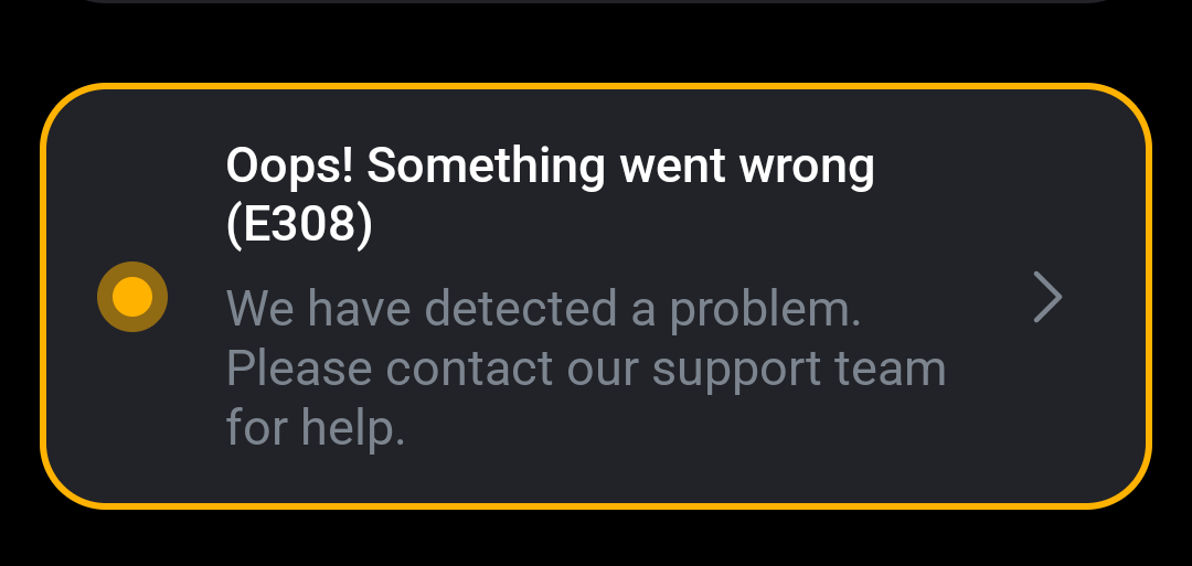

oef, kom thuis van vakantie en had al verwacht dat de PIB te warm zou worden: zag geen foutcodes of meldingen (grrrr) maar wel dat hij ergens deze week op 80 procent is blijven hangen, en helaas toen ook is gestopt met ontladen. Jammer, heb er net de stekker uit moeten trekken en nu slurp ik weer opgespaarde kWh's. Jammer dat het apparaat dat dan niet zelf doet (power cycle) of de app me netjes informeert.
De ventilatieroosters voor de meterkast stonden al op de lijst, maar goed airco komt echt wel op de wensenlijst :P
  • henkzelf
  • Laatst online: 10:30
Natuurlijk hoort er een melding en een foutcode te zijn. Maar voor als ooit .. heb ik er toch een energy socket tussen zitten. En ik kijk meestal even bij het ontbijt in de app.
Nu ik dit schrijf denk ik waarom heb ik geen notificatie ingesteld. Bijvoorbeeld als om 11:00 uur de accu niet met minstens 200 watt geladen wordt.

Problemen met P1 en de cloud. Rechtstreeks naar de batterijen en Homey geen probleem. Wel viel later batterij2 in storing (reageerde niet op de test ping van uit homey). Door P1 spanning loos toemaken en op nieuw opstarten was het probleem op gelost. Ik ga een powersocket tussen de voeding van de splitter hangen zodat ik het op afstand kan resetten. Waardeloos dat dit moet.
Ik was 2 weken op vakantie, en zag dit ook op afstand. Aangezien de aansturing van de batterijen gewoon werkte en de grafieken in de app er ook normaal uitzagen, was er geen acuut probleem. Na een paar dagen was het vanzelf opgelost, geen oranje bolletjes meer in de app nu.

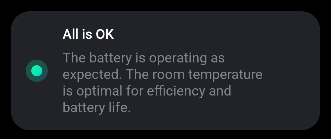

Toch is het mij hier ook opgevallen dat hij onder vollast, vooral bij ontladen, vaak terug kneep tot 720 of zelfs 640 watt. In de kamer is het tot 26/27 graden warm geworden maximaal. In die hoek is het misschien door de eigen ontwikkeling van warmte van de pib enkele graden hoger geworden. Ik vind het goed dat ie zelf terugregelt wanneer het te warm wordt, maar desondanks toch wel opvallend dat ie niet 1 maar zelfs regelmatig 2 "stapjes" terug moet regelen. Want zoals gezegd, hij heeft feitelijk genoeg ruimte en natuurlijke ventilatie om zijn warmte af te kunnen voeren. Optimale temperatuur zou tot 30 graden zijn en hij zou sowieso tot 40 graden moeten kunnen handelen.
Maar als ie dus al zo reageert in een setup "volgens het boekje" zou ik inderdaad zorgen dat als je hem al in de meterkast plaatst (wat denk ik bij de meeste meterkasten niet echt aan te raden is) er sowieso zo ruim mogelijk warmte af te voeren is.

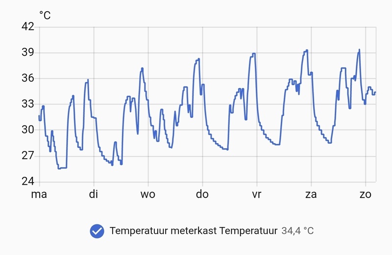

Afbeeldingslocatie: https://tweakers.net/i/ExERJVnEGpMM-d-AhswLCNWdKcE=/x800/filters:strip_icc():strip_exif()/f/image/iEMSlniftkY9OzYCQhruEMvK.jpg?f=fotoalbum_large
Tadaaa, hier gewoon in de meterkast. Temperatuur loopt soms aardig op, dan gaan ze in beperkte werking. Maar nog nooit storingsmelding gehad.
Afbeeldingslocatie: https://tweakers.net/i/2DJm_x5jAaIt1LawD4nWOQE2nNs=/800x/filters:strip_icc():strip_exif()/f/image/0iE49QRhaCrmkt10vXzh1AgQ.jpg?f=fotoalbum_large
Verder inmiddels twee hw stekkers ertussen gekoppeld aan een rookmelder in de meterkast, en ook nog gewoon een achterdeur als vluchtweg.

Ik zou de meterkast deur wel voorzien van roosters onder en boven indien dit nog niet het geval is.

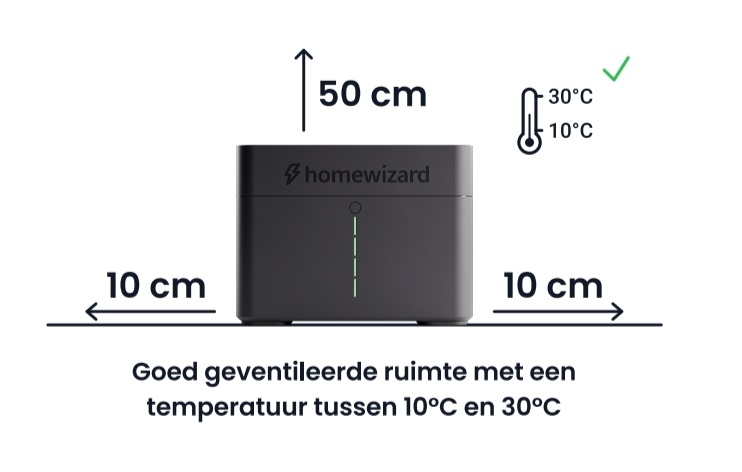

HomeWizard Plug-In Batteries in de meterkast.. Dit is echt levensgevaarlijk en mag absoluut niet.
Een meterkast is veel te klein en heeft geen ventilatie. De batterijen produceren flink wat warmte met laden en ontladen (helemaal als je er twee hebt staan, dat is 1600W continu vermogen). Als zo'n lithium-batterij oververhit raakt, krijg je een onblusbare brand in het hart van je stroomvoorziening.
HomeWizard schrijft in de handleiding zelf ook heel duidelijk voor: minimaal 50 cm vrije ruimte aan de bovenkant, 10 cm aan de zijkanten, een goed geventileerde ruimte (max 30 graden) en absoluut niet op vluchtroutes zoals de gang of meterkast.
Grootste risico, als het misgaat en de brandweer/verzekering ziet dat die dingen in de meterkast stonden, keert de verzekering niets uit wegens grove nalatigheid. Je negeert namelijk de installatie voorschriften van de fabrikant.
Lithium-ijzerfosfaat (LFP) cellen zijn relatief veilig, maar constante hitte boven de 30 °C sloopt de levensduur van de accu in sneltreinvaart. Bij bijna 40 zou ik mij zelfs zorgen gaan maken over thermal runaway.

Bij mij is het in de meterkast, waar geen PiB in staat, en de NAS uit staat, nu 33,4 graden. Deur staat al een paar dagen open, maar koeler wordt het met deze dagen niet.
2 HomeWizard PIB’s | 5400 wp | Homey Pro 2019 | Homey Pro 2023

Let wel even op de locatie van je temperatuursensor. De norm van max 25C is gesteld met het oog op de temperatuur van het drinkwater.

Waar ik me dus vooral al tijden aan stoor is het gebrek aan pushmessages vanuit de app. Je heb geen flauw idee wat er allemaal aan de hand is tot je daadwerkelijk IN de app zit. Normaal word je eerder gek van de 1001 meldingen van apps, maar hier is het -crickets-. Ook de nodige cloudstoringen die er waren merk je pas op als je in de app bent, imho moet dat met een simpele - poke naar thuisbasis- oid netjes geregeld kunnen worden. En ja er zijn opties voor monitoren via omwegen, maar ik ga ff voor het gemak uit van een gemiddelde gebruiker die dat dus niet heeft. Of iemand zoals ik die het ergens onderaan de priolijst heeft bungelen :P
Maar goed ik ben nog niet ingelezen hoe het in elkaar steekt bij andere systemen, misschien hebben ze allemaal wel wat ;)

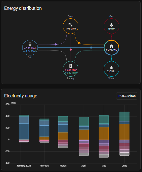

Dit is een Home Assistant screenshot.
Django/Jinja:
{{ average(states('sensor.pib1_rte') | float, states('sensor.pib2_rte') | float, states('sensor.pib3_rte') | float) | round(0) }}
Vast ook te fixen met Homey.
Ok dat is duidelijk. Ik heb zelf zoiets voor homey

Ach wat leuk, net als ik op mijn werk natuurlijk:
Afbeeldingslocatie: https://tweakers.net/fotoalbum/image/T2rnYRQNhhZiANo6lHJ0HtS9.png
Gelukkig maar één van de vier, maar toch.
-edit-
Als ik vanavond thuiskom maar even power eraf -> >1 min wachten -> power er weer op en open dat dit het probleem oplost.
Anders moet ik weer met wizzy aan de gang :F :'(
[ Voor 33% gewijzigd door JeroenH op 01-07-2026 13:35 ]

JeroenH schreef op woensdag 1 juli 2026 @ 13:30:
-edit-
Balen maar iemand zoals jij heeft er geen slimme stekker tussen zitten ? waarom niet ?
-edit-
Volgens mij was het een half uur power eraf.. of langer, om alle electronica ook te ontladen ofzo...

fredhuizinga schreef op woensdag 1 juli 2026 @ 13:41:
Nee hoor, slechts 1 minuut volgens dit topic :)
Klinkt mij zeer.... amateuristisch... in de oren als dit het zou moeten zijn. Maar bedankt voor de tip. Ik zal hem uit het stopkontakt halen als ik thuiskom, en hem na het eten weer inpluggen.

Half uur stroomloos en hij doet het weer...
Afbeeldingslocatie: https://tweakers.net/fotoalbum/image/BWT4twL681oYiwBiTMMjErzI.png
Over tot de orde van de dag maar weer. Moet niet te vaak gebeuren dit! Ik zou het helemaal niet gek vinden als de batterij zelf een keer reboot bij dit probleem. @HomeWizard_NL tip voor de volgende FW-update.
