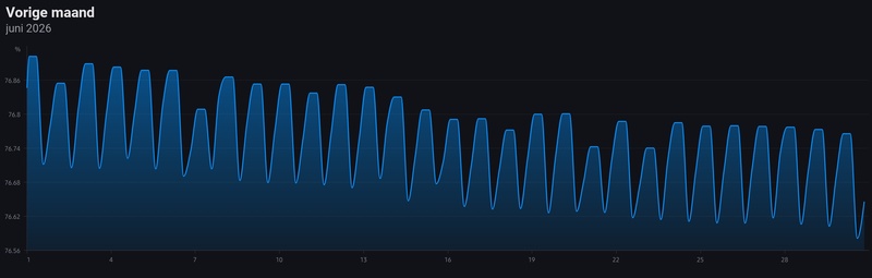

Als ik de interne kWh meter van de batterij mag geloven, heb er geen losse kWh meter of slimme stekker tussen, dan is mijn RTE op dit moment 76,6%.
Dat is dan vanaf vorig jaar maart/april gemeten. Batterij staat op de logeerkamer, en dat is het.
Grafiekje uit Homey van afgelopen maand.

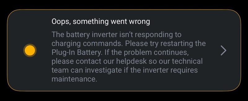

Hier 3 batterijen draaien (in Beta 1.0706) tot op heden geen problemen gehad to afgelopen zondag.
Batterij 2 (230 cycles) in storing:
Afbeeldingslocatie: https://tweakers.net/i/O8nCwjQTMrMjnANsngzv4ynjtVU=/800x/filters:strip_icc():strip_exif()/f/image/PsqicIXJ57hm52qVINuYawvY.jpg?f=fotoalbum_large
daarnaa maandag nog een keertje hetzelfde met batterij 2, en nu net deze melding met batterij 1 290 cycles).
Oplossing is om ze uit te zetten, stekker er uit, even tot 10 tellen en stekker er weer in en aan. maar toch. Vervelende is ook dat de beveiliging er weer op springt. Aanstaande zondag vertrekken we voor vakantie en zit er dan niet op te wachten om na een paar dagen 3 batterijen in storing te hebben en niet de mogelijk heid heb om ze te resetten

Toevallig, hier ook 1 van de twee batterijen met dezelfde melding.
hij gaf wel aan dat de beveiling eraf was, maar uiteindelijk staat het nog op 1600w laden/ ontladen en bij Veiligheidsrestrictie een groen bolletje en "aan". daar gaat dus iets mis.
@simonmdejong is er niemand die voor je op het huis past die even de knop kan uitzetten/ aanzetten?

Ik had deze melding onlangs ook. Was na een heftige onweersbui met erg veel bliksem, waarbij ook mijn versterker 2x in de bescherming vloog. Het zou idd fijn zijn als HW iets in zou kunnen bouwen dat de batterij zichzelf herstart na een disruptie.

  • frye
  • Laatst online: 13:51
Afbeeldingslocatie: https://tweakers.net/i/YdAftztEI5Z4ZUasKu1mSBOq_cM=/x800/filters:strip_exif()/f/image/55qmtjYMbd8tD703iiFWSYP3.png?f=fotoalbum_large Dag 1 van een vakantie… 😔
1 van de 2 plug-in batterijen doet het niet meer. Iets wat ik kan doen remote?

TFX77 schreef op donderdag 2 juli 2026 @ 22:39:

frye schreef op vrijdag 3 juli 2026 @ 07:05:
[Afbeelding] Dag 1 van een vakantie… 😔
Er komt een nieuwe firmware voor uit, wellicht dat die het oplost. Verder is de enige optie om iemand met de sleutel even langs te sturen.

Ik ben betatester, hier nu ook oranje leds op beide pibs, gisteren voor het eerst 2x gebeurt en nu net nog eens, zag op het display dat ze niets stonden te doen. Maar weer eens aan en uit gezet, zag op github dat er idd gewerkt word aan een nieuwe firmware met een oplossing. Even geduld nog dus. Hoop wel dat het snel gebeurt, best vervelend maargoed we wachten af. Ook maar even gemeld via wizzi voor wat het waard is.
WGA | Napoleon Pro 22 K-Leg-3 | KamadoJoe Big Joe I | Inkbird ISC-027BW | JoeFyr | JoyStove Large | Weber Smokey Joe | Ooni Karu 2 | www.bbq-brethren.nl | MHI SRK35ZSX-WF | HomeWizard PiB 2x | 3450 Wp 100% Zuid
  • Holvoetn
  • Registratie: April 2021
  • Laatst online: 10:09
Same here.
Allebei op oranje leds.
Knop omgedraaid en stekker uitgetrokken.
Ik zal ze een half uurtje laten rusten ...
En net morgen voor een week weg ... het moet weer lukken.

  • Knurt
  • Registratie: Juli 2022
fxs81 schreef op vrijdag 3 juli 2026 @ 10:33:
Ok, dus echt steeds meer mensen hebben die oranje LED's nu... Maar ook wel weer fijn dat ze kennelijk al met een oplossing bezig zijn.

Ook bij mijn ouders is de batterij gestopt met een knipperende (deel van) led strip. Aanraken van de touch knop, je krijgt dan knipperende blauwe leds, nog een x de touch knop en het werkt weer. Wachten op de update van de FW dus.
[ Voor 33% gewijzigd door Devke op 04-07-2026 12:10 ]
  • Knurt
Bij mij ook net weer knipperende oranje LEDs. En gestopt, accu op 86 procent vol. Eerder op de dag zag ik ook weer de "beperkte werking" melding toevallig in de app bij de PiB gegevens.
Temperatuur direct bij inlaat pib was 24,3 graden. Lijkt mij niet al te warm...
Maar goed, knop omgedraaid en 15 minuten gewacht en net weer aangezet.
Hij is nu weer netjes aan het laden op overschot.
Hoop dat komende update dit idd oplost, wel een beetje onhandig dit natuurlijk. Volgende week op vakantie dus ik voorzie dat ie terwijl ik weg ben dit weer gaat doen. Ik heb wel een soort van house-sitter maar die wil liever niet aan de accu hoeven laten rommelen.
  • ArthurMorgan
Hier ook, vanmorgen de ene, vanmiddag de andere. Beide keren (toevallig) snel achter gekomen. Hoop wel dat dit snel wordt opgelost.
Moet er ook wel echt opletten dat ik steeds de veiligheidsrestrictie weer uit zet.
(overigens wacht ik geen 15 minuten, maar eerder 15-30 seconden)
/edit: Ik zag dat bij beiden op dat moment de spanning naar 0 ging, dus nu een HA automatisering gemaakt die een bericht stuurt als de spanning naar 0 gaat.

Helemaal gek van die knipperende batterijen. Elke keer doen ze het een paar uur na een reset en dan gaan ze weer. Bericht naar klantenservice duurt ook weer paar dagen. Wat zal er aan de hand zijn..? 🫩 [Afbeelding]
Die van mij staan beide ook weer geel te knipperen.
Na een reset doen ze het weer een dag...
Zal het zo ook bij de klantenservice melden...

DennisDCT schreef op maandag 6 juli 2026 @ 17:57:
Snap het helemaal, heb precies hetzelfde maar er is vandaag actie ondernomen door HW (beta programma) met hopelijk een positief resultaat. Denk nog heel even geduld.

Ik begin het nu wel echt heel erg zat te worden. 5 keer oranje knipperen binnen 24 uur op een totaal van 2 batterijen. En je moet er steeds maar net langs lopen om het te ontdekken.
/edit: en dat is 6
en dat is 7
WTF!
[ Voor 9% gewijzigd door ArthurMorgan op 07-07-2026 11:14 ]
ArthurMorgan schreef op dinsdag 7 juli 2026 @ 10:49:
/edit: en dat is 6
en dat is 7
WTF!
Vlgs mij werkt HW aan een oplossing. Voor nu wellicht handig even een automatisering te maken? Als er beschikbare SoC is, vraag uit de woning en 0 Watt dan melding naar je mobiel? Voor laden idem. Is niet de oplossing maar maakt signalering wat sneller.

Zit je in het bètaprogramma? Bij mij lijkt dit (voorzichtig gezegd) opgelost doordat HW een nieuwe, niet-openbare bètaversie heeft geïnstalleerd op mijn beide PiB’s. De oplossing is dus in zicht.

Ik denk dat ze bij jouw hetzelfde hebben gedaan als bij mij (ook betatester p1 fw: 6.0502 en beide pibs op fw 1.0706), tijdelijk de fw van de omvormer van de pibs gedowngrade omdat het zo vaak gebeurde. Oplossing zit in de pen, nog even geduld allemaal.
