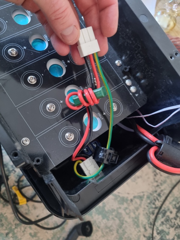

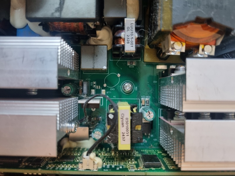

Kon het niet laten wat foto's van de binnenkant te maken. Cellen zelf zijn blauw van kleur.
De batterij heb ik afgelopen Maart mogen ontvangen.Afbeeldingslocatie: https://tweakers.net/i/uWps7OJ5RfrVwJuVaFzf5PUBEos=/x800/filters:strip_icc():strip_exif()/f/image/BWfY0bK7hboYKTUjpdPv3tq8.jpg?f=fotoalbum_large

Mooi om wat meer van de binnenkant te zien. Ik vraag me wel af of je daarmee je garantie niet onderuit hebt gehaald.

Mooie foto’s. Bedankt

Interessant om te zien, bedankt. Mij viel dit op, is dat stof of iets anders?
Afbeeldingslocatie: https://tweakers.net/i/V6SEt8B-mfS4g-V1X9Ny6O66OzQ=/800x/filters:strip_exif()/f/image/UMDt6cAjqTQyVTzfyFSESdKA.png?f=fotoalbum_large
Daarnaast hebben ze zo te zien geen rekening gehouden met expansie, de printplaat die wordt gebruikt om de polen te verbinden bestaat uit 1 geheel, terwijl de cellen op een andere manier kunnen uitzetten/krimpen op basis van temperatuursverschillen dan een printplaat. Veel merken gebruiken daarom flexibele busbars die mee kunnen bewegen, dat is een stuk veiliger en voorkomt druk op de plus en min polen met risico op beschadiging en in het ergste geval kortsluiting.

  • admano
  • Registratie: December 2025
  • Laatst online: 28-09 19:52
Taro schreef op zondag 21 december 2025 @ 15:12:
Dit is dus stof. Ik heb aan de buitenzijde van de batterij een 120 mm ventilator bevestigd, draaiend op 9 volt. De plek waar deze staat – in de gang – is niet een locatie waar de (robot)stofzuiger vaak komt.
Onder de elektronica­kast zit een kunststof plaat met uitsparingen aan één zijde, waarschijnlijk bedoeld voor gedeeltelijke geforceerde ventilatie of afzuiging van de cellen. Daaronder bevindt zich een grote geplastificeerde printplaat met de opdruk **“HomeWizard”**. Deze kan alleen worden verwijderd door de schroeven langs de rand los te draaien én alle polen los te koppelen, wat ik niet aandurf.
Hoe het nu zit met de garantie? Geen idee – dat is natuurlijk mijn verantwoordelijkheid.
De grootste gok was of de omvormer zichzelf niet op slot zou zetten bij het af- en aankoppelen. Gelukkig ging na het aansluiten de batterij direct aan en verscheen binnen enkele seconden de melding: **“Synchronisatie met het lichtnet”**.
Het lijkt erop dat de omvormer zichzelf opnieuw moest ontladen. Hij stond volledig leeg in de stand-by modus in de app, maar blijkbaar had hij nog 1% gevonden en was rustig aan het ontladen met 60 watt.
admano schreef op zondag 21 december 2025 @ 16:17:

  • admano
Devke schreef op zondag 21 december 2025 @ 16:37:
Waar ik benieuwd naar ben is of je gemerkt hebt dat de extra ventilator de batterij in de zomer maanden langer "koel" hield, dus langer op vol vermogen door kon en of je iets kunt zeggen over eventuele RTE verbetering? Ik heb van de zomer eraan gedacht een extra fan te plaatsen om dit te testen maar heb het i.v.m. evt garantie afspraken maar gelaten zoals het was. Durfde die gok niet aan.
In de zomer heb ik één keer een melding gehad over de temperatuur. Dat gebeurde nadat de batterij volledig was ontladen en direct daarna weer maximaal werd opgeladen door de zon.
Na het plaatsen van de ventilator heb ik geen meldingen meer gehad.
De 120 mm ventilator op 9 volt maakt iets minder geluid dan de ventilatoren in de plug-in batterij op volle toeren.
De RTE staat momenteel op 75,3%, inclusief enkele keren handmatig opladen.
Ikzelf houd mij niet zo bezig met de RTE en kan ook niet aangeven of due hoger of lager zou zijn zonder fan
Afbeeldingslocatie: https://tweakers.net/i/HXnVsQ32TXpumWQpL9lvsca_dQU=/x800/filters:strip_icc():strip_exif()/f/image/wbEpAD019z2xjRWDorMDDmhl.jpg?f=fotoalbum_large
