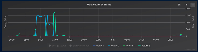

In ander nieuws:
Afbeeldingslocatie: https://tweakers.net/i/VGUNkG2QgWMbBJVtxUtMQEDyyJE=/800x/filters:strip_exif()/f/image/h5AxU6QmpfdOh8YvsYdgT276.png?f=fotoalbum_large
Ik draai NOM sinds gisterochtend. De piek tussen 2 en 4 in de middag was de Tesla die even aan de tap mocht (5A, 3F). Tegen 9 uur vanmorgen was het de koffiemachine. {Ik had vanmorgen nog 25% accu over.

asing schreef op zaterdag 8 maart 2025 @ 09:48:
In ander nieuws:
Jij hebt er 2 denk ik?
In deze periode zou ik denk ik een 2e kunnen rechtvaardigen. Vol komt ie wel. Niet helemaal leeg altijd.

  • naffffffffff
  • Registratie: September 2023
  • Laatst online: 28-09 17:50
Devke schreef op zaterdag 8 maart 2025 @ 19:19:
Je moet ervoor zorgen dat de batterij altijd verbonden blijft met het stroomnet. Balanceren van de cellen moet mogelijk zijn. Dit om schade aan de batterij te voorkomen. Wellicht ook veiligheden??? Ik heb begrepen dat je de batterij rustig van de wifi kunt halen. Als er dan toch geladen moet worden door onbalans dan pakt de batterij het laden zelf op om dit weer recht te trekken. Veiligheidje.
Ik zie het probleem niet. Voor de duidelijkheid, ik heb het hierover:
Afbeeldingslocatie: https://tweakers.net/i/6IUQv2NrBIWG-RQbpr8eYiwZ21o=/800x/filters:strip_icc():strip_exif()/f/image/gRpdL5orVP2gkgcWcR8kDhPo.jpg?f=fotoalbum_large

  • TiBoD
  • Laatst online: 01-10 18:28
Ha, mijn POC werkt!
Ik heb zojuist met een virtuele/nep P1-meter (draaiend op ESPhome) de HomeWizard Connect data weten te voeden die onder mijn controle is. In Home Assistant geef ik via een number input aan hoeveel mijn huis "(terug)levert" aan het net. De batterij volgt netjes die gegevens.
Morgen maar even scripten dat de batterij vol oplaadt op goedkoopste uren (op dynamisch contract) en teruglevert op de duurste. :D
Ben benieuwd naar jullie reacties. Ik ben bereid wat meer te delen zodra ik het helemaal werkend heb/de code opgeschoond heb. Al zullen er ook mensen zijn die vinden dat dit echt niet kan. :P
