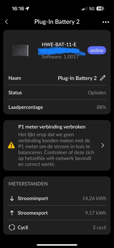

Weer de P1 meter offline vannacht.
Heb de P1 meter en batterij nu een vast IP gegeven en me aangemeld voor de beta ;)
Blijft typisch ruim een half jaar gewoon strak online, nu de batterij erbij en al 3 keer dat de P1 meter offline gegaan is.

Hier nu batterij2 ‘offline’ in de app. Maar ze laden gewoon beide op volgens de leds op de PIB. 😌
Kijk eens naar de opmerking bij je wifi. "Je kunt enkele offline tijden ervaren". Wifi signaal omhoog zien te krijgen? Althans in het plaatje wat je net had staan. Signaalsterkte 62%.

Soms moet je de app even afsluiten in zijn geheel en weer opstarten. Ik zie dat soms ook maar dan draait hij wel door. Ook de SoC springt soms naar een andere waarde. Gister van 2% naar 0% en na een restart naar 3% en counting.

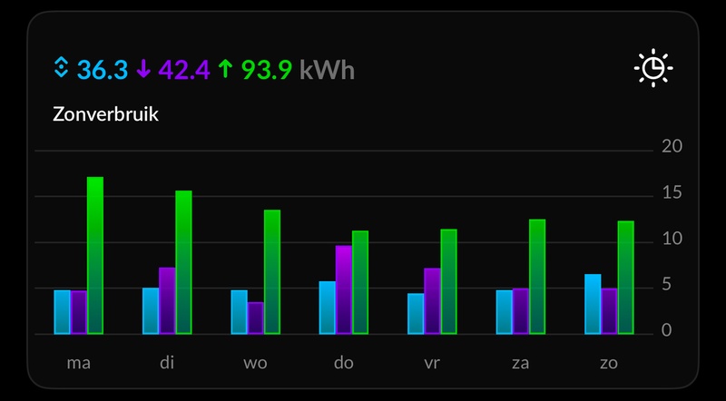

Whoei! NOM gedraaid op de panelen en HW batterijen van vrijdagochtend 09:00 uur tot zondagochtend 02:40. Toen waren ze echt leeg.

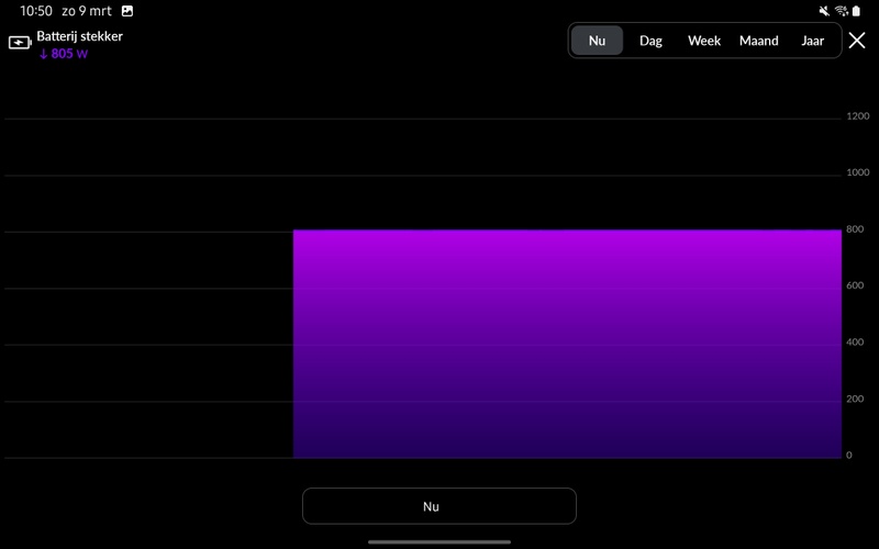

Iemand hier die zowel Eva Power als de HW PiB heeft getest (eventueel zelfs naast elkaar)?
Gister een RTE van 78,5%.
[ Voor 13% gewijzigd door blackmore87 op 09-03-2025 10:34 ]

blackmore87 schreef op zondag 9 maart 2025 @ 10:31:

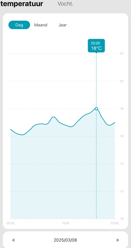

Beter. Ben wel benieuwd hoe het laden en ontladen er dan uitzag. Temperatuur waar de batterijen in staan? Ik ben wel naar minimaal een week meting gegaan. De batterij is vaak voor 0:00 uur niet leeg. Maand metingen zijn nog nauwkeuriger. Vanaf lifetime RTE zit op 76,4%

Devke schreef op zondag 9 maart 2025 @ 10:39:

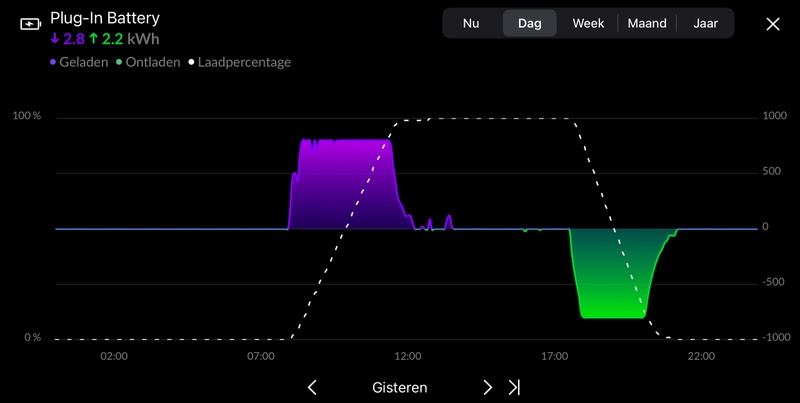

Afbeeldingslocatie: https://tweakers.net/i/6Bx9nKGWt3lp-Kgb7yUTl_d8ays=/800x/filters:strip_icc():strip_exif()/f/image/pY01IEqnVC9asuzQoigKvTJw.jpg?f=fotoalbum_large
Beide op volle snelheid.

Welke meting is correct? De 800W battery of 805W energy socket?
Afbeeldingslocatie: https://tweakers.net/i/YFO70D1r2hImYo1NvvoywvpFc-g=/800x/filters:strip_icc():strip_exif()/f/image/EsItz1HfTk20eUEv8e751Xqh.jpg?f=fotoalbum_large
Afbeeldingslocatie: https://tweakers.net/i/fNQE1LDoouh2IqtJoe63tDdMmyQ=/800x/filters:strip_icc():strip_exif()/f/image/eVc7laDmpj0tndZ77DasLkye.jpg?f=fotoalbum_large

fikkie123 schreef op zondag 9 maart 2025 @ 10:53:
Het is bekend dat dit afwijkt. De reden is een moeilijk verhaal met condensatoren, spoelen, reële stroom en imaginaire stroom. Oftewel : wat meet je nu eigenlijk.

asing schreef op zondag 9 maart 2025 @ 11:06:
En ook nog eens een afwijking van een half procent.

  • buddow
  • Laatst online: 01-10 08:16
Vreemd, de eerste weken probleemloos maar nu toch al een paar keer verlies van de WiFi verbinding. Laatst bekende sterkte staat dan op 100%. Heb een mesh systeem met op dezelfde verdieping een satelliet en de overige apparaten hebben nooit problemen. Iemand tips misschien?

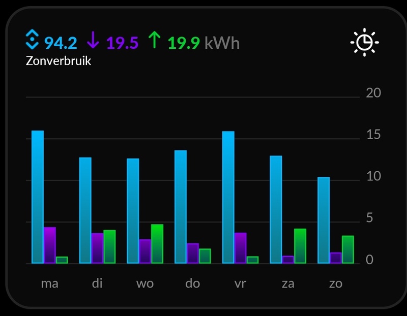

Het verbruik van afgelopen week, die tweede accu (die nog komen moet) had ik met gemak vol kunnen krijgen en had bijna de 18 kWh die nog verbruikt is naar 0 kunnen krijgen.
Afbeeldingslocatie: https://tweakers.net/i/g9hy9332ANVxcjL4HGF-MJnM8Yk=/800x/filters:strip_icc():strip_exif()/f/image/yXeuHRiPeIoj17kV5AjjzEF8.jpg?f=fotoalbum_large
Opbrengst zonnepanelen:
Afbeeldingslocatie: https://tweakers.net/i/NjqDC5a-Bw67Slr9rNTHpWj4VsE=/800x/filters:strip_icc():strip_exif()/f/image/tEPPYriWkKA487LUaoi4IDOS.jpg?f=fotoalbum_large
Een vergelijkbare week in 2024:
Afbeeldingslocatie: https://tweakers.net/i/WIYaAyNt-An9ONs3HpV4EZF744o=/800x/filters:strip_icc():strip_exif()/f/image/RyOLngQ033ZAPdsQNJeONcLW.jpg?f=fotoalbum_large
Veel hogere teruglevering en stroomverbruik van het net en minder zonverbruik dan nu met accu.
Afbeeldingslocatie: https://tweakers.net/i/xh2Jr9yxIL8JB-0BPIS2lvoA24A=/800x/filters:strip_icc():strip_exif()/f/image/xbDucjukUEv0KiKgLxXtsbdC.jpg?f=fotoalbum_large
Als ik het zo een beetje logisch bekijk dan zijn 2 accu’s voor mij wel de sweetspot en zelfs met 1 is het al een merkbaar verschil
[ Voor 73% gewijzigd door Cardwizard op 09-03-2025 16:13 ]

Ik heb een 2e batterij via iemand anders overgenomen, deze werkt goed maar zegt de hele tijd dat hij geen verbinding met de P1 meter heeft terwijl hij wel laad/ontlaad.
De persoon waarvan ik hem overgenomen heb had de batterij nog niet uit de app verwijderd, kan dat een probleem zijn?
Hij kan de batterij nu niet meer zien in zijn app, dus is er een reset mogelijkheid zodat de batterij bij mij die waarschuwing niet meer geeft?

Hoe komen jullie nu aan dat veel duidelijkere plaatje?
Uit te Energy app
  • Cardwizard
  • Laatst online: 16:52
Flodder325 schreef op zondag 9 maart 2025 @ 16:25:
Was dat niet de knop een tijdje ingedrukt houden? Tot de led blauw wordt dacht ik
  • Flodder325
  • Registratie: Mei 2024
  • Laatst online: 18-03-2025
Cardwizard schreef op zondag 9 maart 2025 @ 16:29:
Nee dat is verbinden met netwerk, dat is de batterij al gewoon.

Ergens in deze topic rond 19-2 vraagt iemand:
Bedankt voor je bericht, zou je de batterij willen proberen te resetten? Dit kan je doen door de touchknop (knop boven de LED-lampjes) op de batterij 10 seconden ingedrukt te houden.
  • Flodder325
ffw8n schreef op zondag 9 maart 2025 @ 16:32:
Top dat ga ik dan later vanavond eens proberen.
Echter de batterij doet wel gewoon zijn dingetje laden/ontladen etc dus ik vindt half geïnstalleerd zoals het er nu uitziet wel gek overkomen.
Maar ik ga het proberen en laat het hier weten voor diegene die ook een in bedrijf genomen batterij overnemen.

De p1 meter heeft de fw update al gehad?
  • Flodder325
AtlAntA schreef op zondag 9 maart 2025 @ 17:02:
Ja de P1 meter is up to date.
V6.0110

  • Flodder325
Het is opgelost, ik was niet thuis dus kon niet de knop indrukken.
Netwerk was prima daar kan ik op afstand bij, het bleek dat de batterij een mesh voorkeur had voor de router die op zolder staat dus matige verbinding met wifi, ik heb de batterij op de juiste router geforceerd en tevens een vast IP gegeven en mesh op de batterij verbinding uitgezet zodat deze alleen nog met de juiste router verbind.
En zie daar, alles zonder meldingen. 👍
Afbeeldingslocatie: https://tweakers.net/i/DpbMGtGWYeSCNrGI3_Vo_b9Gq04=/x800/filters:strip_icc():strip_exif()/f/image/3wlCSwLMeSfZ6oAT61hm6wad.jpg?f=fotoalbum_large
Bedankt iedereen nog voor het meedenken met dit issue _/-\o_
