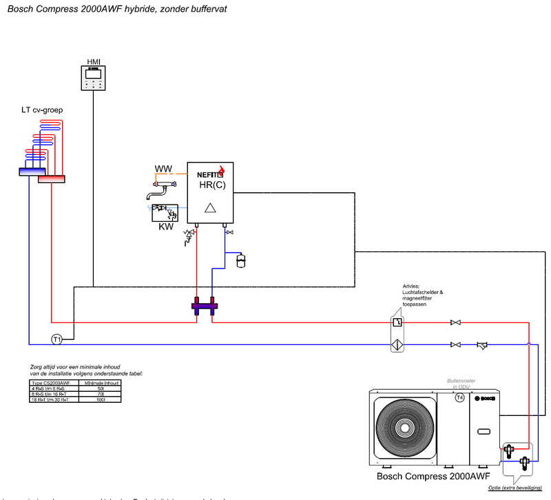

Een installatieschema staat nog niet online, maar heb ik opgevraagd.
Zie schema hieronder.
- Wat vinden jullie van deze WP?
- Is iemand dit al toevallig aan het overwegen?
- Installatie lijkt mij erg eenvoudig, zien jullie valkuilen?

Externe e-heater is wel een punt van aandacht, welk vermogen (ivm defrosts en de minimale systeeminhoud is dat ergens op gebaseerd, wellicht optioneel)? Schakelen met los relais of doet die op de print al 16A? Faseverdeling?
Proton_ schreef op woensdag 25 oktober 2023 @ 19:43:
Bij de omschrijving schema staat:
Indien de warmtepomp niet voldoende vermogen kan leveren wordt er door middel van het elektrisch element naverwarmd.
Links onderin staat:
Let altijd op voldoende systeeminhoud.
Edit - Ik heb dit nog gevonden op internet:
All-electric Ready en geen binnenunit
De nieuwe Bosch Compress 2000 AWF serie is van het type full-monoblock. Dit kosten- en ruimtebesparende concept kent enkel een buitendeel waarin alle warmtepompcomponenten zijn geïntegreerd. In hybride installaties kan de Compress 2000 AWF warmtepomp worden gecombineerd met bijvoorbeeld de nieuwe Nefit 1200 HR-combiketel en vrijwel alle andere cv-ketels. Voorzien van het als accessoire verkrijgbare elektrische element, kan de warmtepomp alle functies, verwarmen, koelen en warmwaterbereiding, zelfstandig vervullen. De bijpassende voorraad- en zonneboilers van Nefit Bosch bieden uitgebreide mogelijkheden voor warmwatercomfort op maat.
Denk dat dit idd optionele ondersteuning is.
Niet voor defrost.
Aansturing en schakeling gaat via de HMI met externe 400V voeding. Dit schema had ik even niet mee gekopieerd.

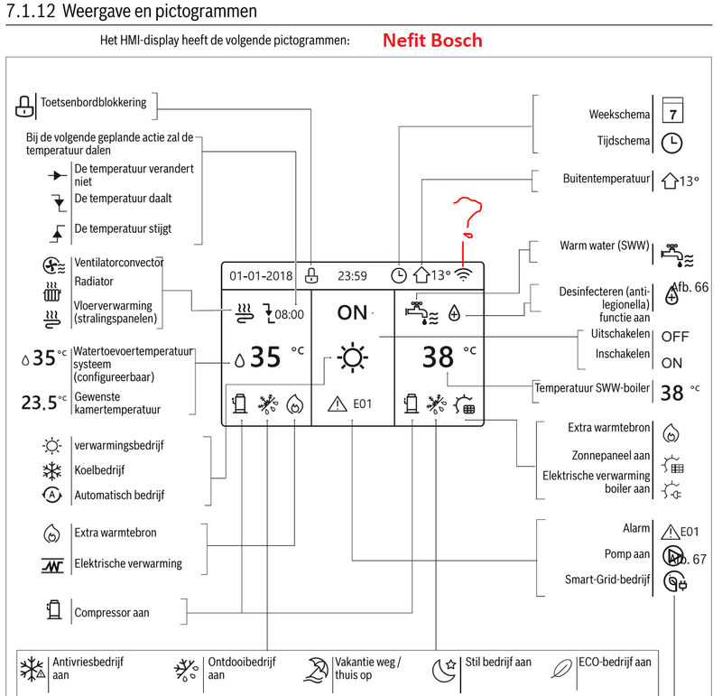

- Na van beide units de handboeken doorgescrolld te hebben, ook de bediening/HMI en menu is hetzelfde. De pictogrammen e.d. allemaal gelijk. Alleen de Ferroli heeft ook Wifi, en de mogelijkheid de unit te bedienen via wifi. Wifi functie lijkt ook voorbereid te zijn in de Bosch unit, want je ziet in de manual wel het wifi symbool op dezelfde plek staan, maar word nergens omschreven in tegenstelling tot bij de Ferroli. gemiste kans voor Bosch lijkt mij, want op hun andere (duurdere) units doen ze dit wél.
Ferroli manual hier, Bosch Installatie- en gebruikersinstructie is hier te vinden
Afbeeldingslocatie: https://tweakers.net/i/ZOuBvr_LXCmFWoAuTuYh9IlUhJc=/800x/filters:strip_exif()/f/image/yQcC5misn65AeMNBkDH4YJpv.png?f=fotoalbum_large
Afbeeldingslocatie: https://tweakers.net/i/S3GHxfERIaplT_7zA1Kgxq9iLf0=/800x/filters:strip_exif()/f/image/zQN1TCoH2PeejNiIwtF6V1nv.png?f=fotoalbum_large

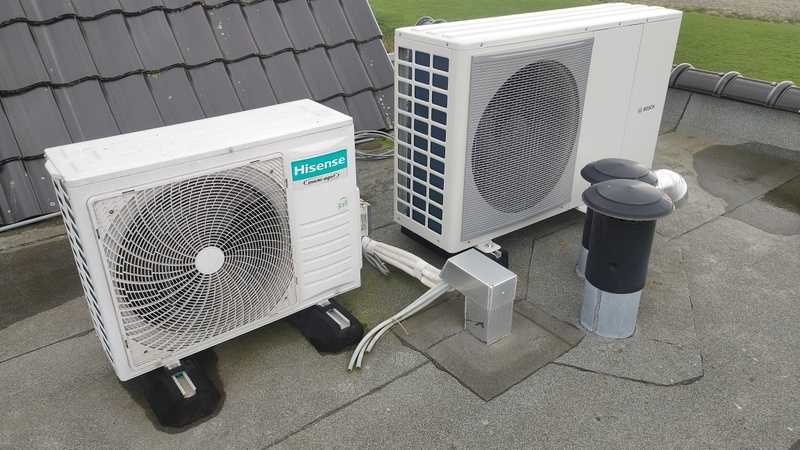

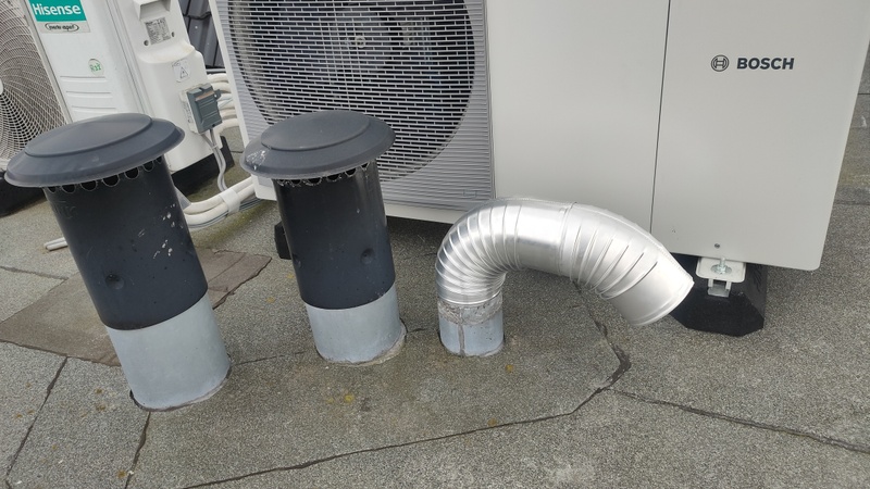

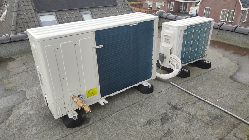

Sinds 22 januari staat bij de 8 kw versie op het dak van de garage te draaien. Nog in een hybride opstelling, even ervaren hoe het gaat. Wellicht over 2 jaar naar all electric. Kwestie van backupheater van 9 kw in het monoblock plaatsen en een warmwatervat .
Ik ben tot nu toe tevreden. Geen extra kasten etc in de garage alles staat op het dak.
Lawaai valt erg mee, alleen het stromen van het water door de leidingen geeft best wel herrie. Had ik niet verwacht.
De pomp levert water met een temp van ca. 39 graden en gaat zonder buffervat rechtstreeks via een openverdeler in de vloerverwarming. 2 thermostaten die ieder een verdieping regelen.
Ben nu benieuwd wat dit op jaar basis gaat verbruiken.

Hij staat op het dak dankzij een buurman met een trekker met hef en een jip. Wat een bakbeest! 132 kg staat op de verpakking. De Hisense is een 7 kW triple split.
Vond bij de bouwmarkt de perfecte bochten voor de dakdoorvoer waar de buizen straks doorheen moeten (na het verwijderen van de rookgasafvoer van de oude ketel blijft een buis 130 mm zitten die in het dak geplakt zit)

Leidingen incl. gaas filter, vorstkleppen en magnetische afscheider geplaatst 😅
De datakabel voor de controller is niet meegeleverd en moeten we nog kopen, 5 aderig afgeschermd, netwerkkabel zal ook wel werken. Twijfel nog of we zullen proberen de 2 aderige naar de oude thermostaat er uit kunnen trekken.

  • ErnstvV
  • Registratie: Februari 2023
Blaast die nu niet precies die ventilatiepijpen in?
  • Proton_
  • Laatst online: 31-10 18:36
Proton_
Team Welles
@dotternetta ziet er leuk uit, welke buisisolatie heb je gebruikt? Gaat daar nog PVC omheen, tegen snavels en UV?
  • dotternetta
  • Laatst online: 01-11 12:53
Ja, helaas wel. Dat is het enige nadeel van deze plek. Ik verwacht er niet zoveel last van te hebben, zoveel draait de wpboiler niet. Ga wel eens het temperatuurverschil meten als alles draait.
ErnstvV schreef op vrijdag 5 april 2024 @ 20:17:
"Just charge the freaking thing to 100 percent" 😄

Vandaag dipswitches goed gezet, test runs gedaan die mislukten omdat de pomp vast zat. Gelukkig was dat eenvoudig op te lossen door hem uitelkaar te halen. Tip: sluit de blauwe kabel voor T2 aan, anders doet ie het niet (daarna kun je de uitlezing uitschakelen). Hij draait nu een uurtje.
5 aderige kabel trekken naar oude thermostaat punt in de woonkamer is het volgende project (de buis is in het plafond uitgehaakt en trekveer is losgeschoten 😥)
Heeft een gebruiker al uitgevonden hoe je de huidige kamertemperatuur op het display krijgt?

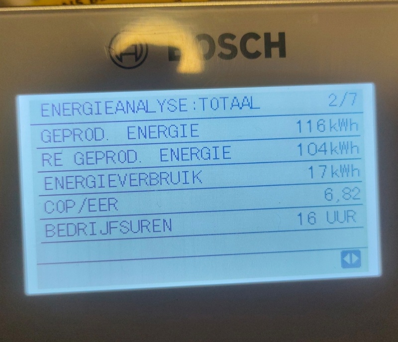

Na een week draaien hierbij de eerste bevindingen:
Bij deze temperaturen doet hij bij mij 's morgens 1 run, waarna het huis de rest van de dag warm blijft.
Gemiddeld 9 kW verbruik, COP 5,75.
Ik zie 2 tot 8 A compressorstroom, dus 500 - 1840 Watt, en geleverde vermogens tot 10,5 kW voorbij komen in de parameters. Maximale waterflow is bij mij 1,5 m3/h. Bovenradiatoren bijna dicht, rond 19 graden. Vloer bijna helemaal open, 3 korte groepen iets geknepen, die werden warmer dan de rest zag ik met de warmtebeeld camera.
Op Eco draait de compressor op 2A en duurt alles wat langer om op te warmen, COP blijft gelijk dus ik zie (icm vloerverwarming) weinig voordelen om te draaien op die instelling.
Delta T voor verwarming (HMI als kamerthermostaat) staat standaard op 2 graden, die heb ik op 1 graad gezet. HMI staat nu op 20,5 graden ingesteld en bij 19,5 graden begint hij weer.
Hij is binnen hoorbaar, bij ons alleen duidelijk hoorbaar in de badkamer. Je hoort de compressor brommen. Ik heb er een filmpje van gemaakt, maar op de telefoon hoor je de lage tonen niet. Ik kan dit delen maar dan moet je flinke speakers of een headphone gebruiken.
Oh ja, de wind fluit door de lamellen van de Bosch op het dak. Mijn aircounit heeft hier geen last van maar de Bosch geeft een fluitend geluid, ik geloof niet dat de buren er last van hebben, door de opstaande rand rondom mijn dak gaat het geluid naar boven.
Stooklijn net op 9 gezet ipv 3, nog geen inzicht in de gevolgen daarvan.
[ Voor 9% gewijzigd door dotternetta op 22-04-2024 09:41 ]
