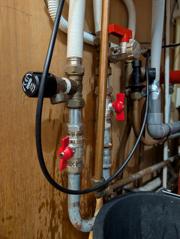

De Bosch was in de badkamer duidelijk hoorbaar. Ik heb dempende matjes geplaatst en dat scheelt dag en nacht! 12 dB verschil, dat is meer dan 10 x zo stil. Matjes kosten 5 euro per stuk. 1 rubbersteun vervangen door een langere (1000 mm ipv 600 mm), installateur was bij de buurman bezig en had 1 over. Het kan hier flink stormen, nu heeft hij wat meer steun tegen omwaaien.
Voor:
Afbeeldingslocatie: https://tweakers.net/i/qiRe4nlKqjrONpzXod8wMe9cbVY=/x800/filters:strip_icc():strip_exif()/f/image/kDf4C9StOXMWaeeOMhwk1bQP.jpg?f=fotoalbum_large
Na:
Afbeeldingslocatie: https://tweakers.net/i/eWrCQEGcGGzEtZUrMkLZIXPRrTA=/x800/filters:strip_icc():strip_exif()/f/image/P999rrUmSGtMoeeNwxG7YRle.jpg?f=fotoalbum_large

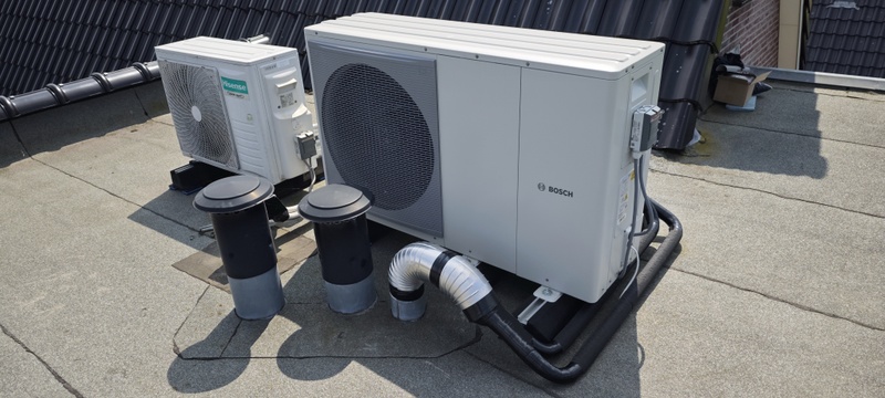

Verder niet veel gestookt. Dakdoorlaat afgetaped, de isolatie die er in had gepropt viel er uit door het getilt voor de matjes.
Afbeeldingslocatie: https://tweakers.net/i/34_nFCb_vvcpNet43JCqwmcqK9I=/800x/filters:strip_icc():strip_exif()/f/image/16rjB5NtUpOJzJPAYj8QCWjE.jpg?f=fotoalbum_large
Afbeeldingslocatie: https://tweakers.net/i/EXiD6LlU8m9hY88BM4TczAWove8=/800x/filters:strip_icc():strip_exif()/f/image/4kJAYOZcKunxGnzmcPq1SGcZ.jpg?f=fotoalbum_large
Afbeeldingslocatie: https://tweakers.net/i/lyyem5Kp16yK__91tI-cXKkpP8Q=/800x/filters:strip_icc():strip_exif()/f/image/H8KYJKI5LXsd2VV7NUWV2emq.jpg?f=fotoalbum_large

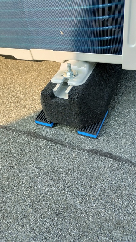

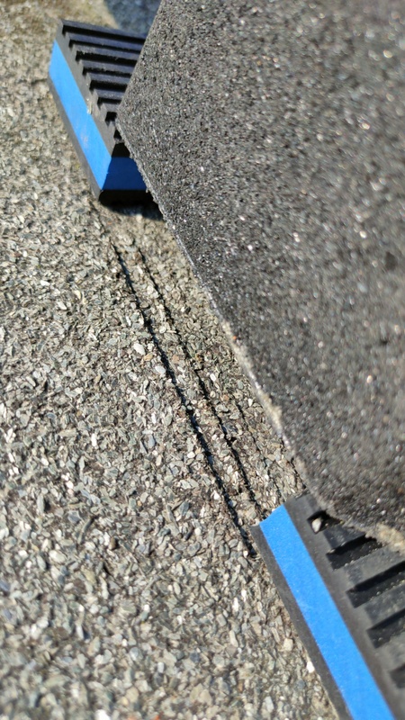

Ik heb de rubbermatjes aangepast, door midden gesneden, om de belasting beter te verdelen. Ik was bang dat de geperste rubberkorrels de verkeerde en te hoge belasting niet, jaren in de zon, zou kunnen weerstaan. De rubberprofielen zijn hol van binnen en al het gewicht werd door de uiteinden naar het dak gesteund, nu ligt het rubber onder de 3 cm dikke randen. Je kunt duidelijk zien dat het bitumen het ook niet fijn vond (2 dagen in de hete zon)
Afbeeldingslocatie: https://tweakers.net/i/c4a5HJ6WsaoH2R9Coni_nBPVQB8=/x800/filters:strip_icc():strip_exif()/f/image/zsaxlwqSA7663ILnTBZnSQRG.jpg?f=fotoalbum_large
Afbeeldingslocatie: https://tweakers.net/i/GmBguX2YZ6JnI9Cnficwhkbu3Gk=/800x/filters:strip_icc():strip_exif()/f/image/OfMMikeGOeC98FuNI07C7uuz.jpg?f=fotoalbum_large
Afbeeldingslocatie: https://tweakers.net/i/XacHdYNiykxgdOWdTWIWP_k-M6k=/x800/filters:strip_icc():strip_exif()/f/image/K94DM0Gkf0BIa2T6PPF5S8ec.jpg?f=fotoalbum_large

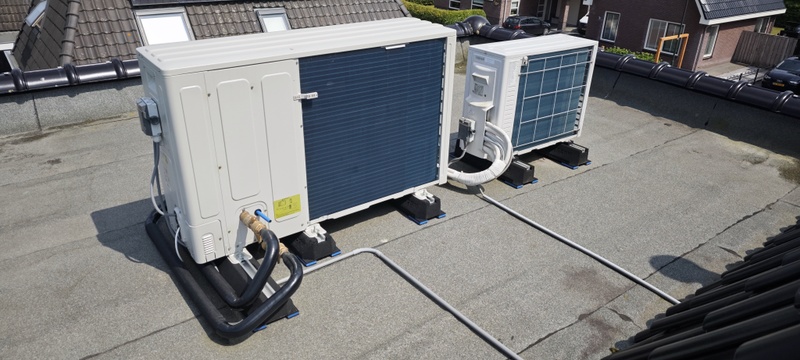

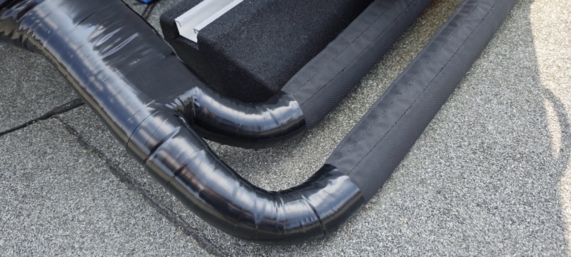

Eindelijk mooi weer, en de isolatie fatsoenlijk afgewerkt. Omdat de buizen op het dak liggen kon ik er niet onheen tapen. Na wat Googlen kwam ik dit tegen:
https://www.techflex.nl/e...tribute_pa_kleur=black-en
En dat heb ik net gemonteerd. De dakdoorlaat liet soms wat regenwater door, waarschijnlijk doordat het tussen de buizen opgedrukt werd door de wind. Heb nu alles volgepropt met noppen folie en beter getaped.
Niet veel gestookt afgelopen tijd, COP staat op 5,95. Totaal 170 kWh verbruikt en meer dan 1000 kWh geproduceerd.

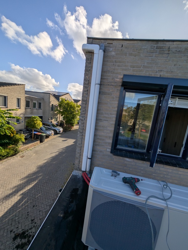

Update(je). Ik had steeds een drup water binnen als het regende. De felsnaad blijkt niet waterdicht te zijn bij deze bochten. Nu gekit en geen water meer (zeer goed getest de afgelopen dagen 😏)
Afbeeldingslocatie: https://tweakers.net/i/64Jok0VZ4E9My3-XyMbb6oUbyTA=/800x/filters:strip_icc():strip_exif()/f/image/nxJyoFkOUzkVNSnjnrU8fxWq.jpg?f=fotoalbum_large

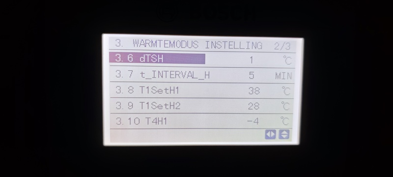

Update over de eerste stookweken:
dT1SH lager gezet (van 5 naar 2), compressor ging uit terwijl temp nog niet was bereikt. Zit nog te bedenken of dit handig kan zijn boven ook nog wat warmte te krijgen (radiatoren, de pomp blijft draaien), nog niet nodig gehad trouwens.
(retour water temp was binnen de 5 graden gekomen, het was ook nog niet koud buiten)
Ben wat aan het spelen met de stooklijn. Staat nu op 25 graden bij 10 en 35 bij -7. Mijn vrouw haar bakhobby helpt niet echt bij het inregelen :P
Bedieningsunit als kamerthermostaat werkt bij mij goed, max 1 graad variatie (staat standaard op 2, gewijzigd naar 1) Ingestelde temp zakt ie 1 graad onder en verwarmd dan weer tot de ingestelde temp is bereikt.
COP tussen 7 en 10 tot nu toe. Ik schrok wel even zaterdag, 13 kWh verbruik, terwijl we met de airco max 12 deden per dag, gelukkig bleef hij de dag daarna uit, omdat er zoveel warmte in de vloer zat :)

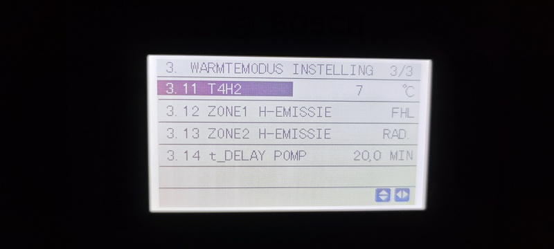

Ik denk dat ik een bug heb ontdekt!
De circulatiepomp heeft de afgelopen 2 dagen continu doorgedraaid, terwijl er geen warmtevraag was en de compressor uit stond. Zelf op standje "uit" bleef hij draaien. Dit deed hij nu voor het eerst sinds installatie.
Toen ik de parameter:
3.14 t_DELAY POMP (standaard: 2 - instelbaar: 0,5/20)
Stelt het aantal minuten vertraging in tussen het uitschakelen van de
compressor en het uitschakelen van de pomp
veranderde na 20 naar 0,5 ging alles in rust.
Ik ga kijken of dit bij buurman ook gebeurt, en er mee testen.
"Just charge the freaking thing to 100 percent" 😄
  • dotternetta
  • Laatst online: 01-11 12:53
Onnodig pomp draaien treedt nog steeds op.

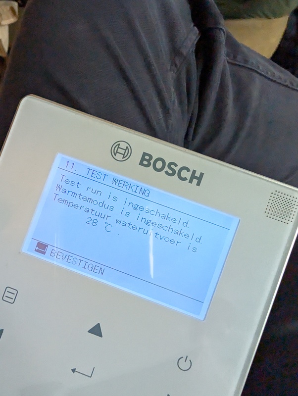

Bosch gemaild (die zeggen dat hij normaal soms even aan gaat om te kijken wat de water-temps zijn.

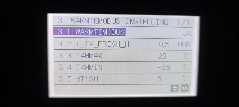

Gevonden!
dT1SH = 2 (ipv 5) is de dader, ik zat verkeerd om te denken.
3.5 dT1SH (standaard: 5 - instelbaar: 2/10)
Bepaalt het bereik tussen de watertoevoertemperatuur (T1) en het in-
stelpunt (T1S) waarin de unit begint te werken in verwarmingsbedrijf.
De warmtepomp start wanneer T1 ≤ T1S - dT1SH en stopt wanneer T1 ≥ T1S.
Ik begrijp deze parameter niet. Instelpunt T1S is nu 28, dTSH1 is nu 5, dus..T1 is 23? En omdat dat boven de gevraagde kamertemp (21) ligt werkt de compressor. Maar met dT1SH op 2, TS1 op 25 kom je ook op een T1 van 23, maar dan sloeg de compressor niet aan.
Wat is mijn denkfout?
[ Voor 245% gewijzigd door dotternetta op 21-10-2024 22:48 ]

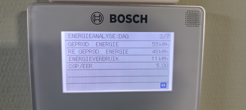

Update: werkt (bij mij*) boven verwachting. Jaar COP 6,1 en vannacht rond het vriespunt een COP van 5.0 (**) Stooklijn 9, standaard settings, watertemp nu rond de 31°. Hele huis lekker warm, beneden vloerverwarming en boven LT radiatoren. Mooie lange runs van minimaal 5 uur tot 24 uur op 600 Watt meestal. Afgelopen nacht @ 1500 Watt.
Ik zie wat kW dipjes in Homewizard, dat zullen ontdooi-cycli zijn, maar ik heb het nog nooit gehoord overdag.
HMI als kamerthermostaat werkt goed, temperatuur blijft tussen de 21 en 22 als er geen externe factoren zijn (bakhobby van vrouw of zon)
Afbeeldingslocatie: https://tweakers.net/i/VTTkDdIJ3wXr4gfnfMJPVuP4VsE=/800x/filters:strip_icc():strip_exif()/f/image/6xWQs4tycQckV92JWuDi4S8t.jpg?f=fotoalbum_large
Afbeeldingslocatie: https://tweakers.net/i/qwuWy99SVKdGJ2ABKjDgsgz8OEM=/800x/filters:strip_icc():strip_exif()/f/image/fmFFQ9lDNYKR8hX0w5GSxgsn.jpg?f=fotoalbum_large
* Bij mij want ik heb contact net iemand die een COP van 3,5 heeft. Waarschijnlijk door de open vloer verdeler (met pomp en regeling)
** Als je geen Energie Analyse in je menu hebt neem dan contact op met Nefit Bosch, ze moeten hem updaten naar:
Afbeeldingslocatie: https://tweakers.net/i/NYzeNxOe_F4pMn8TeYZF4w4bfRs=/800x/filters:strip_icc():strip_exif()/f/image/R8WNaAnbLgbNa9penqhOr1Qi.jpg?f=fotoalbum_large
[ Voor 20% gewijzigd door dotternetta op 30-11-2024 20:47 ]

Heb je wel een open verdeler? Wat is je verwarming COP van het afgelopen jaar? Is uit te lezen op de HMI (onderste menu item)
Uiteraard heb ik een open verdeler erin.
Ik kan de cop niet uitlezen want het menu registreert niets. Energiemeting staat niet aan denk ik.
Ik heb Bosch gebeld maar die staan geen particuliere te woord. Ze verwijzen naar de installateur en die zegt hoort zo. Pomp kan niet zachter. Het meeste lawaai komt van de 7 groeps verdeler. ( zonder drukverschil regelaar, zou dit nog iets uitmaken?)

Als je geen energieanalyse hebt kan Bosch bij je langskomen om het te updaten, dan heb je het wel. Een andere gebruiker heeft dat ook gedaan. Ik zit op:
Afbeeldingslocatie: https://tweakers.net/i/UgaW3dJ4KXJVOZqIfrDCjDyGAdI=/800x/filters:strip_icc():strip_exif()/f/image/nViaBT1Mp35hmqI3cA76uV1U.jpg?f=fotoalbum_large
Je kan "pomp i silent mode" proberen: menu 9.2.15 (ik heb hier geen ervaring mee)
Pomp_i stil bedrijf (standaard: NEE - instelbaar: JA/NEE)
Schakelt het stil bedrijf voor de pomp van de unit in/uit, waardoor het
pompvermogen met 5 % wordt verlaagd om het apparaat stiller te maken.

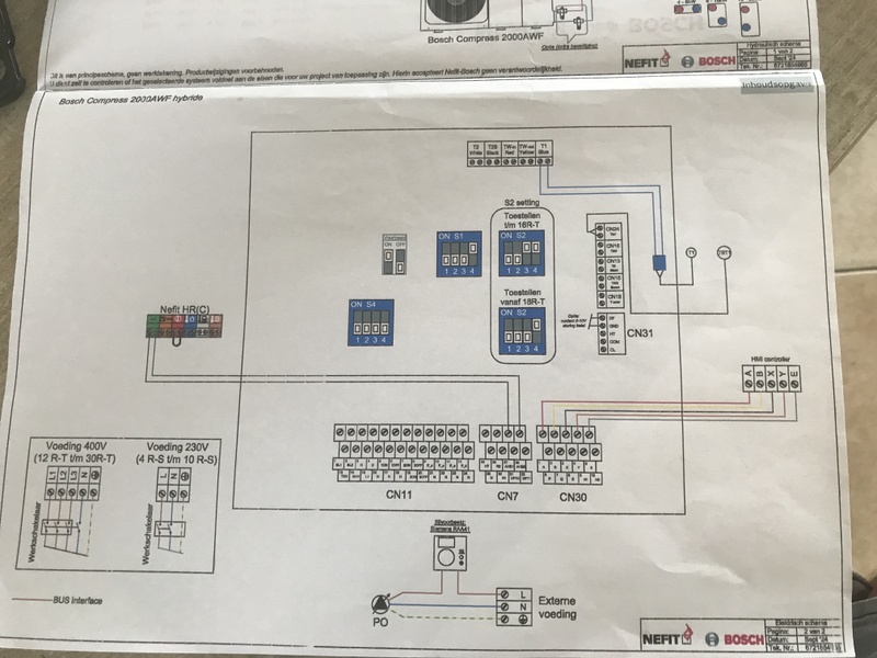

  • Hoepla
  • Registratie: Juli 2025
  • Laatst online: 23-06 22:13
Afbeeldingslocatie: https://tweakers.net/i/jZPAdPTnqaXddwwgs8OJdOEw504=/800x/filters:strip_icc():strip_exif()/f/image/hb2qeoiXdmLf9We2gsFb5CeX.jpg?f=fotoalbum_large
Afbeeldingslocatie: https://tweakers.net/i/qGaRfmh1fSSFFgjBjB7oo2SGCyw=/800x/filters:strip_icc():strip_exif()/f/image/i9Ce0eXT9jTPmFw9TvrZge5A.jpg?f=fotoalbum_large
Volgens dit schema aangesloten, ga ervanuit dat T1 in de wp zit.
  • dotternetta
Ja, Intern gemonteerd op de uitlaat van de warmtewisselaarmodule. De connector is te vinden in de hydraulische module van de warmtepomp.

Hallo,
Ik ben nieuw hier.
Ik heb ook net een Bosch Compress 2000AWF 4 R-S geinstalleerd. Die probeer ik nu aan de gang te krijgen maar ik loop tegen een aantal problemen aan.
De WP wordt enkel gebruikt voor vloerverwarming, dus het is een vrij eenvoudige installatie.
Volgens mij heb ik alles goed ingesteld maar tijdens het runnen van de test cyclus krijg ik steeds de E8 en E0 foutmeldingen.
Ik heb de indruk dat de pomp helemaal niet draait. Hij maakt nauwelijks geluid en het rode ledje knippert. De WP is hagelnieuw en het hele systeem is gisteren voor het eerst gevuld met water. Kan het zijn dat de pomp toch vast zit?

Ja, dat gebeurt regelmatig. Vandeweek nog bij iemand test runs gedaan en de pomp begon na een uur, hij blijft het proberen tot hij los komt (plakt in de lagers/afdichting) Je kunt hem ook even uitelkaar halen als je er gemakkelijk bij kunt.
  • Binderman
  • Registratie: Augustus 2025
  • Laatst online: 07-11 14:51
Ik had het inmiddels ook al uitgevonden. Pomp gedemonteerd en de impellor zat muurvast in de keerring. Voorzichtig op en neer gewrikt tot ie los kwam en weer gemonteerd.
Nu lijkt alles te werken.

Wel bijzonder dat het bij die Bosch zo snel gebeurd. Mijn Midea heeft een paar jaar in de opslag gestaan, de pomp draaide gelijk normaal. Wel merk zit er in een Bosch?
  • Wizard208
  • Laatst online: 17-10 20:56
ErnstvV schreef op zaterdag 9 augustus 2025 @ 23:10:
Een Wilo 25/9-87/IPWM1
  • Binderman
Inderdaad een Wilo pomp. Ik denk dat ie in de fabriek getest word met water en dat er dan wat achterblijft waardoor er wat aanslag ontstaat. Productiedatum is van 2023, dus hij heeft wel een tijdje stil gestaan.
  • Binderman

  • dotternetta
DHoogstrate schreef op zondag 21 september 2025 @ 16:47:
Ja klopt. HMI als kamerthermostaat, gedaan zoals u in de vorige posts had benoemd, dank nog daarvoor!
3.8 en 3.9 zijn de stooklijn temperaturen, hierbij mijn instellingen. Het is belangrijk dat de monoblock zijn warmte altijd kwijt kan. Ik weet niet hoe uw installatie er uit ziet, maar ik heb alles altijd openstaan ivm met de benodigde flow en regel de watertemp met de stooklijn, hoe lager de temp hoe efficiënter de monoblock werkt. De laagst benodigde temp verschilt per woning. Als je op 65° wil stoken is het even duur als op gas.
Afbeeldingslocatie: https://tweakers.net/i/75HtCmhG1NH1ixDVpuz6EC8pLQ0=/800x/filters:strip_icc():strip_exif()/f/image/ITqZFq6cRaPH6ZqnnuGQuhcI.jpg?f=fotoalbum_large
Afbeeldingslocatie: https://tweakers.net/i/CjdRNWNEZKKhHnZp2O10UfsImLA=/800x/filters:strip_icc():strip_exif()/f/image/0fKNkIY00bY9Q0vopWZpwhfn.jpg?f=fotoalbum_large
Afbeeldingslocatie: https://tweakers.net/i/TKvfzl8NYtTVw6eWsRslzC1gCuA=/800x/filters:strip_icc():strip_exif()/f/image/72EoNf7ggIPRIfaPrHb9MXVl.jpg?f=fotoalbum_large
[ Voor 10% gewijzigd door dotternetta op 22-09-2025 07:15 ]

  • DHoogstrate
  • Registratie: September 2025
  • Laatst online: 13-10 07:46
dotternetta schreef op maandag 22 september 2025 @ 06:36:
Ik heb de monoblock direct op mijn vloerverwarming aangesloten, 7 groeps. Ik heb nu nog alles open staan. (Heb ook nog wat radiatoren op cv ketel)
En wat is precies het verschil tussen 3.8 en 3.9?
De pomp delay heb ik ook gewijzigd, deze stond op 2 minuten…
Ik zie dat u 3.12 op FHL heeft staan, wat houdt dat precies in?
[ Voor 5% gewijzigd door DHoogstrate op 22-09-2025 15:13 ]
  • dotternetta
DHoogstrate schreef op maandag 22 september 2025 @ 15:10:
FHL is floorheating. Je kunt 4 temperaturen instellen bij stooklijn 9. De start en eind van het gebied waarin de stooklijn reageert op de buitentemp (-4 tot +7) en de bijbehorende watertemps bij die buitentemps (buiten kouder, watertemp iets hoger)
Op al uw vragen staan de antwoorden in de handleiding. Thermostaatkraan op de vloerverdeler zou ik verwijderen of op hoogste stand zetten, die mag niet dicht gaan.
Hier ook vloerverwarming beneden, alles open, boven LT radiatoren met thermostaatknoppen, alles op de monoblock, geen groepen

Zo, hier is de installatie ook gelukt.
Betreft het 4kw model. Middels 26 henco aangesloten op mn bestaande circuit wat ook DN20 is. Vuilfilter, paar kogel afsluiters er tussen. Tussen de cv en het bestaande circuit 2kogelkraantjes gezet, zodat de ketel als t nodig is bij storingen of iets alsnog kan draaien als backup.
Testrun gedraaid en wordt warm. Nu nog het hele instellingen circus doorlopen. Hij gaat sec voor verwarmen gebruikt worden, ketel blijft voor warm water voor nu.
Bij het aanzetten gelijk E4 storing, maar als je in de instellingen uitzet dat hij ook voor warmwater gebruikt wordt dan is die gelijk verdwenen. Ben benieuwd hoe hij gaat presteren.

Nou, omdat het stookseizoen is begonnen (en ik tijd had) is mijn 10kw ook aangesloten. Het was wat werk om 28mm CV pijp via een ventilatieleiding naar de kelder te krijgen en vanaf daar het huis door maar het is gelukt. Verder ga ik volgend jaar er een 200l boilervat op plaatsen om helemaal van het gas af te kunnen.
De heatmeister komt vandaag ook binnen om de aanvoertemperatuur wat omlaag te krijgen (ja helaas nog radiatoren) Verder zat bij mij de pomp ook vast, even opengemaakt, met de hand gangbaar gemaakt en toen geen problemen meer.
Nu de vraag aan andere ervaringsdeskundigen: Momenteel maakt hij een start per uur zoals in het onderstaande screenshot van homewizzard:Afbeeldingslocatie: https://tweakers.net/i/rW9y_lJU4f7FZiqc9e1LrhrDrM0=/fit-in/4920x3264/filters:max_bytes(3145728):no_upscale():strip_icc():strip_exif()/f/image/Wf944xKWuWHloxonfBKkNDXx.jpg?f=user_large
Een start per uur is niet per se veel maar dat moet beter/dieper kunnen. De huidige COP is 3 dus dat zal betekenen dat hij met 1500watt gebruik op 45% aan staat terwijl hij 85% moet kunnen moduleren. (bron kan ik even niet meer vinden) Als instellingen heb ik hem op weersafhankelijk staan dus 41 graden met de huidige temperatuur (11 graden).
Is dit wat het is of kan je hem op een andere manier instellen om betere langere runs te maken?
Ik hoor het graag van jullie! Robert
(ps, foto van de instalatie volgt!)
Heb je wel genoeg flow? Hier draait ie 10 uur achter elkaar, 31°, COP 7.6

Hartelijk bedankt voor je reactie! Debiet is 0.28l/s, minimaal is 0.11 dus dat zal genoeg moeten zijn. Die 10 uur achter elkaar is inderdaad ook mijn doel. Verder heb ik als instelling ook radiator er ingezet, misschien is dat anders als ik hem op ventilatorconvector zet?
Bosch 2000AWF
  • dotternetta
H3nk1960 schreef op dinsdag 28 oktober 2025 @ 12:43:
Ja, 1000 liter per uur zou genoeg moeten zijn, ik zit rond 1400. Hij draaide gisteren bijna 10 uur op 600W (laagste stand)
Ik weet niet hoe je hem hebt draaien, ik all electric zonder buffervat of backupverwarming, rechtstreek op de vloerverwarmingverdeler (zonder pomp) met de HMI als kamerthermostaat. 15 jaar oud huis met vloerverwarming beneden en radiatoren boven. Losse WP boiler voor warmwater. Super simpel.
Ik wil mijn settings wel delen, PM me maar als je ze wil. Ik deel ze hier niet want het werkt alleen bij bovengenoemde setup.

Hij staat inderdaad all electric op de radiatoren alleen op een climaatcurve ipv de HMI als kamerthermostaat. Ik ben benieuwd naar je settings dus PM, bedankt alvast!

  • H3nk1960
  • Registratie: Mei 2025
  • Laatst online: 15:52
Afbeeldingslocatie: https://tweakers.net/i/EZI2KgRfvIQIFg_GHnoXtuMJFkw=/800x/filters:strip_exif()/f/image/N1tiPTFqjVYH08HDnvgdLlqj.png?f=fotoalbum_large
Ik gebruik zelf gewoon een boilerheater omdat ik overcapaciteit heb. Achteraf zal ik een kleinere pomp hebben gekocht en de opstelling zoals hierboven (en dan zonder buffer).

Bij welke buiten temperatuur gaat deze WP het water verwarmen om bevriezing te voorkomen, ook als er op dat moment geen warmtevraag is? Ik kan daar niets over vinden in de handleiding.

  • Binderman
Stefan2025 schreef op maandag 17 november 2025 @ 19:18:
Wanneer de unit in stand-by staat, gebruikt de software speciale func-
ties die de warmtepomp activeren om het hele systeem tegen bevriezing
te beschermen. Wanneer de temperatuur van het water in het circuit on-
der een bepaalde waarde daalt, verwarmt de unit het water door de cir-
culatie of de extra elektrische verwarming te activeren. De
vorstbeveiligingsfunctie wordt alleen uitgeschakeld wanneer de tempe-
ratuur boven een drempel stijgt die geen enkel risico vormt voor het sys-
teem.
Dit komt uit de handleiding
Dat klopt maar er staat niet bij welke temperatuur dat gebeurd. En die extra verwarming zit er standaard volgens mij niet in.
