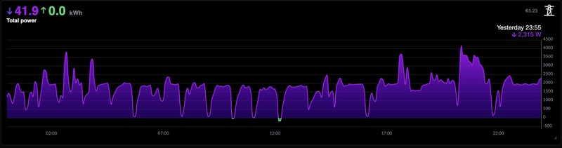

Eerste weken draait de pomp hier, so far so good.
Hier geen vorstventielen, daar ik vanuit ga dat het water in de pomp niet onder de 3 graden komt en hij dat zelf regelt zoals in de handleiding staat( hier ook full electric, ketel heb ik wel in een separaat circuit voor warm water).
Vraag:
Nu als het koud is staat de warmtepomp wel ong heel de dag en nacht aan. Nu vraag ik mij af, of dat door de hmi als thermostaat komt, die niet echt goed registreert en dus niet afslaat. Of dat ik misschien de temp iets moet opvoeren van de curve, zodat niet iets warmer water de vloer in stroomt en sneller op de gewenste temp is en dan wel afslaat
Hoe hebben jullie te pomp ingesteld. Op een klokprogramma? Of gewoon altijd zelfde temp

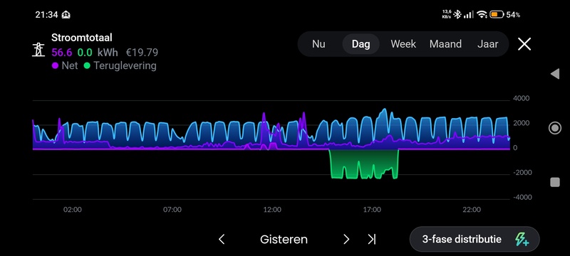

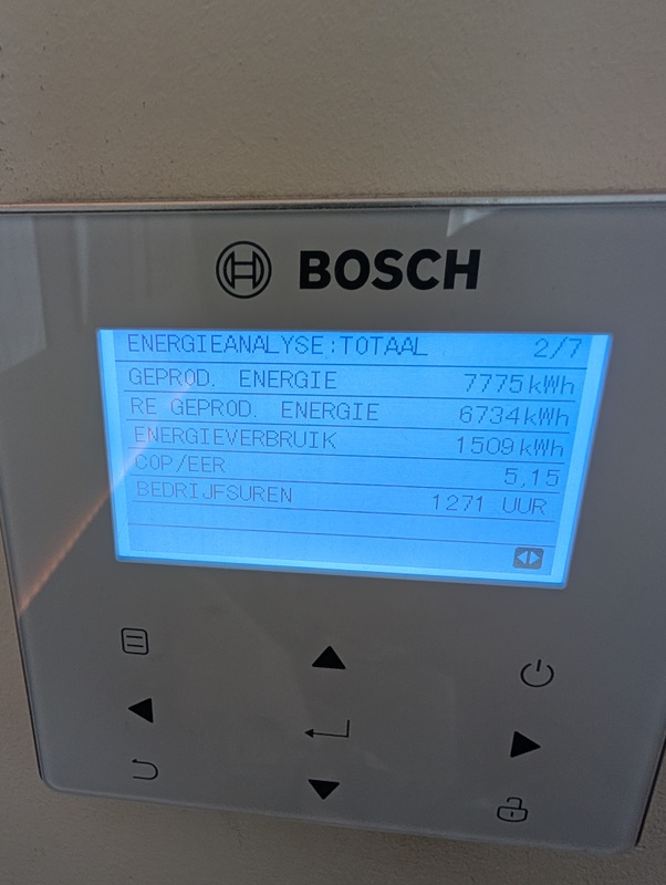

Je COP is goed. Hier de HMI als kamer thermostaat met dTSH (menu 3.6) op 1. Stooklijn 9 op -4/38 en 7/28. Beneden vloerverwarming boven radiatoren. Ik heb deze settings nu bij 4 huizen ingesteld en lijkt goed te werken. Als je huis niet warm wordt of je warmtepomp meer dan 24 uur draait kun je de watertemp 1 graadje hoger zetten, zo heb ik er mee gespeeld totdat mijn huis warm werd en de monoblock soms even rust krijgt. Watertemperatuur te hoog geeft een lagere COP en dat willen we natuurlijk niet 😅 Vorige winter €800 euro stroom ivp 1100 m3 gas 💪🏼

  • Hoepla
  • Registratie: Juli 2025
  • Laatst online: 23-06 22:13
Hybride opstelling Bosch awf 2000 6kw.
Verbruik van de afgelopen twee dagen met een buitentemperatuur van ca -4 á -5 graden, gasverbruik voor tapwater.
Is het vergelijkbaar bij andere?

  • dotternetta
  • Laatst online: 01-11 12:53
Hier gisteren 44 kWh verbruikt (lichtblauwe fase) 8 kW monoblock, COP net geen 4, simpele opstelling, geen buffervat, geen heet water.

  • Binderman
  • Registratie: Augustus 2025
  • Laatst online: 07-11 14:51
dotternetta schreef op zaterdag 10 januari 2026 @ 21:39:
Is dat 44kWh in 1 dag? En geven de rimpels in de blauwe lijn aan hoe vaak te WP aan is gegaan?
Dan snap ik wel waarom jij geen probleem hebt met de vorstkleppen. Bij mij staat de WP nog steeds soms bijna een etmaal uit tot de kamer temp. weer zover gezakt is dat ie aan gaat.
De truuk met de T1 sensor op de vorstklep werkt trouwens nog steeds perfect. Geen water meer verloren.
  • dotternetta
Binderman schreef op zondag 11 januari 2026 @ 09:41:
Ja, 44 kWh in 24 uur, vergelijkbare huizen waarbij ik mee kan kijken zaten allemaal boven de 14 m3 gas die dag dus ik klaag niet. Gemiddeld over een jaar kost het me 1/3 van van wat ik normaal aan gas verstookte (alleen verwarming) en de stroom heb ik deze zomer al opgewekt dus ik verwarm het huis gratis.
De dips zijn defrosts. Hij gaat hier ook weleens een halve dag uit, dan komt er 40 Watt verbruik na een paar uur (als het koud is) Dit was toevallig een mooie lange run door de kou en de harde wind. Je moet je watertemp lager zetten, dan pruttelt ie mooi de hele dag door en is je COP hoger.
Vandaag bij -6 tot -1 (nu) een COP van 3,5 gedraaid. Hij is nu uit.
Netjes, ik zat op zo’n 70 kWh, ( 190 m2 vloerverwarming op 20 graden), ook nog zeer tevreden, echter was de standaard stooklijn gewijzigd naar 35 graden, deze op handmatig op 40 graden gezet, anders werd de 20 graden binnen net niet gehaald.

Eerste stookseizoen zit er bijna op met de warmtepomp. Ong 1500kwh heeft hij deze winter verbruikt voor alleen verwarming, best prima lijkt.
Nu had ik deze winter nog de cv ketel hangen op zolder voor warm water (en om te kijken of de WP het huis warm kreeg), maar deze gaat eruit nu de test geslaagd is. Hier ga ik binnenkort een boiler van 200 liter voor terugplaatsen.
Nu twijfel ik tussen een elektrische rvs boiler of een warmtepomp boiler. Enige wat me tegen houd is misschien het geluid van een warmtepomp boiler, daar het op zolder in een hok staat(hangt nu de ketel) waar we ook slapen, dus het geluid is wel van belang.
Iemand ervaring met geluid van een WP boiler op een slaap etage?
