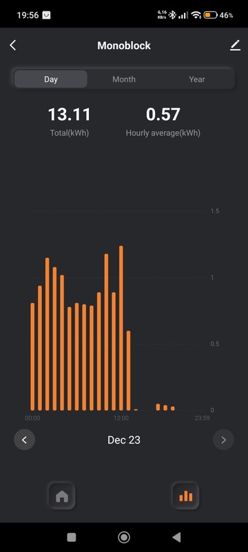

  • dotternetta
  • Laatst online: 01-11 12:53
Hier is om 14 uur uit gegaan. Ik zie nu 40W verbruik. Alle pompen staan uit (volgens de HMI). TW_0 en I beide 15°. T2 4°. T2B 6°. Buitentemp 1°. TF module temp 6°.
Kun je niet (tijdelijk) continu door laten draaien? Watertemp op 21° dan blijft je thermostaat vragen.

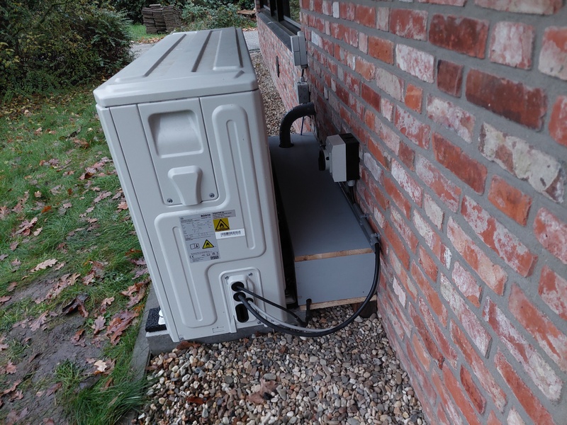

Ik heb nu een extra geisoleerde koof om de buitenleidingen gemaakt zodat de leidingen en ventielen uit de wind liggen.
Ik heb nu ook een paar keer het antivries pictogram op het scherm van de HMI gezien. De circulatiepomp gaat dan ca 5 minuten draaien. Dat gebeurd dus kennelijk bij de condities zoals in bovenstaand antwoord van Nefit. Maar de laatste keer dat dat gebeurde ging er toch weer een ventiel open en liep er weer een paar liter water uit. Dus dat is ook niet afdoende.
Volgens mij gaat het warmtelint ook helemaal niet aan, tenzij dat pas gebeurd als ook de circulatiepomp aan gaat door het antivries programma, maar dan is het te laat.
Ik heb een thermostaat besteld zodat ik het warmtelint onafhankelijk kan aansturen van de WP. Hopelijk lost dat het probleem op.
Afbeeldingslocatie: https://tweakers.net/i/bVQZUBC4yhbvIR-1oDfLvkdhQew=/800x/filters:strip_icc():strip_exif()/f/image/Qw4ZODqYKWu8om3OEDIidu3k.jpg?f=fotoalbum_large
Afbeeldingslocatie: https://tweakers.net/i/AcbDXywAUCgY3rGiFDvqgocY79M=/800x/filters:strip_icc():strip_exif()/f/image/epZWudaHFPwHvUBy5XV2prGQ.jpg?f=fotoalbum_large
Ik begrijp alleen niet waarom het bij mij allemaal zo kritisch is terwijl mijn setup niet afwijkt van anderen.

Hier gisteren 44 kWh verbruikt (lichtblauwe fase) 8 kW monoblock, COP net geen 4, simpele opstelling, geen buffervat, geen heet water.
Afbeeldingslocatie: https://tweakers.net/i/96ov2sIH9qPbLrs6Uki6khIE_s0=/800x/filters:strip_icc():strip_exif()/f/image/q87m8z2Fdh9f4M1ibdzGKIKv.jpg?f=fotoalbum_large
"Just charge the freaking thing to 100 percent" 😄

dotternetta schreef op zaterdag 10 januari 2026 @ 21:39:
Is dat 44kWh in 1 dag? En geven de rimpels in de blauwe lijn aan hoe vaak te WP aan is gegaan?
Dan snap ik wel waarom jij geen probleem hebt met de vorstkleppen. Bij mij staat de WP nog steeds soms bijna een etmaal uit tot de kamer temp. weer zover gezakt is dat ie aan gaat.
De truuk met de T1 sensor op de vorstklep werkt trouwens nog steeds perfect. Geen water meer verloren.

Binderman schreef op zondag 11 januari 2026 @ 09:41:
Ja, 44 kWh in 24 uur, vergelijkbare huizen waarbij ik mee kan kijken zaten allemaal boven de 14 m3 gas die dag dus ik klaag niet. Gemiddeld over een jaar kost het me 1/3 van van wat ik normaal aan gas verstookte (alleen verwarming) en de stroom heb ik deze zomer al opgewekt dus ik verwarm het huis gratis.
De dips zijn defrosts. Hij gaat hier ook weleens een halve dag uit, dan komt er 40 Watt verbruik na een paar uur (als het koud is) Dit was toevallig een mooie lange run door de kou en de harde wind. Je moet je watertemp lager zetten, dan pruttelt ie mooi de hele dag door en is je COP hoger.
Vandaag bij -6 tot -1 (nu) een COP van 3,5 gedraaid. Hij is nu uit.
