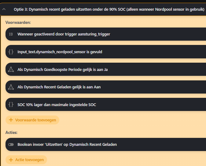

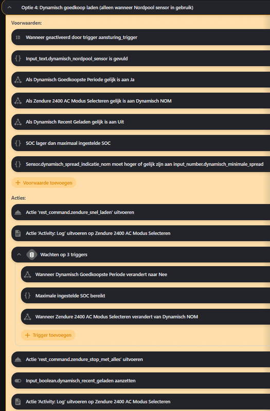

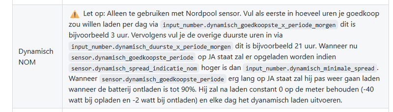

  • gielz
  • Laatst online: 21:13
gielz
ArthurMorgan schreef op zaterdag 6 december 2025 @ 10:01:
Ik ben aan het stoeien met de dynamische integratie van @gielz in HA. Meeste snap ik (denk ik ;) ) wel nu. Maar ik loop wel vast op "Dynamisch Minimale Spread". Ik heb alles doorgelopen, maar kan nergens vinden dat het iets doet. Klopt dat?
In de automatisering moet ik die blijkbaar gaan uitlezen om er pas vervolgens iets mee te doen.
Andere globale vraag. Ik heb heel erg het idee dat je voor echt optimaal gebruik nog steeds elke dag wat parameters moet gaan aanpassen. Nu het donker is en er (bij mij) echt 0 wattuur de batterij nog opgaat afgezien van SOCdrifts is het prima te automatiseren. Maar als je wel opwek hebt is het toch nog altijd zo dat je goed moet kijken naar wat de verwachte zonopbrengst de dag erna is om in elk geval te zorgen dat de batterij vol zit voor de dure uren.
De minimale spread instelling doet niets en is voor je eigen automatisering. Voor de Zendure batterijen werkt dit als volgt wellicht kun je hier wat van overnemen https://github.com/Gielz1986/Zendure-HA-zenSDK;
Afbeeldingslocatie: https://tweakers.net/i/f4MPS5RYPuhp_1KmgM4tVOJUxls=/800x/filters:strip_exif()/f/image/KgeMh2y4xHohDecNmDejt4t6.png?f=fotoalbum_large
Afbeeldingslocatie: https://tweakers.net/i/cdspwVloJURHAOM2MuS_deIIYLw=/fit-in/4000x4000/filters:no_upscale():strip_exif()/f/image/tLae05Um1YQc2AyvFMYys2V6.png?f=user_large
Afbeeldingslocatie: https://tweakers.net/i/60NCtKKvXnwO_il4RWVk_txOL2c=/x800/filters:strip_exif()/f/image/QKQZf0ar7dUO40MZIWWFe40p.png?f=fotoalbum_large
Je kunt het redelijk set and forget instellen zelfs zonder dat je de zonopbrengst gaat in programmeren. Laad een deel goedkoop op dagelijks met voldoende spread en laat de rest leeg voor eventueel zon. In november t/m februari is er nauwlijks zon.
Zendure-HA.com | Run Zendure your way — in Home Assistant
