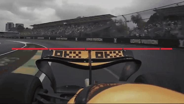

Filmpje van 1,5 minuut de achtervleugel van de McLaren tijdens de Grand Prix.
Ik zie weinig gebeuren.
https://x.com/mclarenf1_n...&t=UkkMboGqp6PrvFGrzDDj-g

Otto Jans schreef op maandag 17 maart 2025 @ 20:33:
Kwaliteit is erbarmelijk dus ik kan er ook vrij weinig van maken. Ik denk te zien dat de top vleugel kantelt en er dus ruimte ontstaat tussen beide delen. Lijkt mijn verbeelding het meest te triggeren bij de curves aan beide uiteinden. Dus niet de drs planes maar daarnaast.
Lastig te zien maar uiteindelijk duidelijk dat aan het einde rechte stuk start finish de vleugel omhoog komt.
Ik heb een pasje over de vleugel gelegd zodat je hem net niet ziet. En einde rechte stuk plop daar zie je wat
Er is vast wel een editor die er mee aan de haal kan gaan om het te verduidelijken.

De hele vleugel buigt achterover. Nu ben ik de eerste die zegt "niks is oneindig stijf", maar dit is wel veel en vrij duidelijk te zien, toch? Vooral aan het eind van het rechte stuk bij bocht 1.

De McLaren achtervleugel nu met lijntje getekend in de video
Afbeeldingslocatie: https://tweakers.net/i/CukizCPuZNIvWz0hvHUQnPaNKjk=/fit-in/4000x4000/filters:no_upscale():gifsicle():strip_exif()/f/image/bUu1dYVbxzZ4X3IdfyyBDw7o.gif?f=user_large
Afbeeldingslocatie: https://tweakers.net/i/PdgDKyawqyU7Y1FlvoXpUqteKfs=/800x/filters:strip_icc():strip_exif()/f/image/1aPATdYd687li2HwJT5mATSv.jpg?f=fotoalbum_large
Afbeeldingslocatie: https://tweakers.net/i/0hrTqaJxWdRO_84IssLnHLLRZJk=/800x/filters:strip_icc():strip_exif()/f/image/4ZcSU3VMLfRganCGM2AQFDn1.jpg?f=fotoalbum_large

d-vine schreef op dinsdag 18 maart 2025 @ 18:18:
[Twitter]
wat je lijkt te zien is bij snelheid de vleugel achterover leunt en daardoor minder weerstand geeft maar dat kan ook best het inzakken van de hele auto op snelheid zijn, dat kan ik uit die beelden niet afleiden.
Er zijn in ieder geval blijkbaar teams die er een vorm van voordeel uit halen anders zou de FIA niet zo snel reageren.
  • Beerkeeper
  • Laatst online: 17:02
Bvanham schreef op dinsdag 18 maart 2025 @ 19:25:
Maar maar maar, de camera zit vast aan de auto :?
DM me voor Joulo referral
  • RobertMe
  • Laatst online: 16:44
RobertMe
Wat @Beerkeeper aangeeft. De vleugel en camera "bewegen hetzelfde" aangezien ze op het chassis zitten. Wat jij beschrijft zie je ook, en dat is voornamelijk hoe de ophanging beweegt en dus de gehele auto (/vloer) hoger of lager bij het asfalt komt. Ergo: de hoek veranderd van de armen van de ophanging aan het chassis. / "De wielen komen omhoog" ten opzichte van de auto bij accelereren en bij remmen zakken de wielen weer naar beneden (in werkelijkheid is het natuurlijk de auto, met camera, die bij accelereren omlaag gaat en bij remmen omhoog schiet).

Flexibele achtervleugels zijn niet verboden. Er is een verbod vanaf een bepaalde mate van flexibiliteit. En deze achtervleugel van McLaren komt blijkbaar door de statische tests heen en visueel vond de FIA het, tot nu toe, ook wel prima. Alleen heeft men nu op basis van één race beslist dat het toch nog te flexibel is, dus worden de tests etc weer aangepast.
Als in: je kunt het niet 100% absoluut stijf maken. De vraag is vervolgens hoeveel flexibiliteit te flexibel is en hoe de FIA dat kan vaststellen. En de flexibiliteit van deze achtervleugel is echt al stukken minder dan wat Red Bull & Alpine in 2021 (en daarvoor) deden. Dus de regels van toen helpen wel. Alleen blijven er teams zoeken binnen die kleine marge die de regels toestaan. Daarom dat de regels nu steeds worden aangepast zodat de marge waarbinnen dit gedaan kan worden kleiner wordt.

Leuk om die beelden te zien met de McLaren auto maar daar valt me eigenlijk niet echt iets op. Ja, de vleugel kantelt een beetje maar dat is niet verboden en zal bij iedere auto zo zijn. Er is me tijdens de race eigenlijk niets opgevallen qua achterover leunen behalve, zoals eerder gezegd, bij Williams.
Die gap in de achtervleugel (mini-drs) lijkt me niet te veranderen op de hoge snelheid stukken. Dat gat blijft, volgens mij, even groot. Ik ga er dan ook beetje van uit dat dit gat er ook is als de auto stilstaat.
En die beelden en afbeelding zeggen totaal niets als er niet dezelfde beelden zijn van de andere wagens

Maar er zijn grenzen aan hoeveel de achtervleugel mag flexen en dat gaan ze dus ook aanpakken. We hebben tijden de testdagen een Mercedes achtervleugel zien flexen op een manier dat het bijna leek alsof deze zo van de wagen kon vliegen.
Inderdaad, er zijn grenzen. Maar als iedereen evenveel flext, lijkt het me correct. Daarom dat ik zei dat dezelfde beelden van andere wagens nodig zijn.
En tijdens de testdagen mag je rijden met wat je vilt, volgens mij. Heeft een team zin om met een oude V12 rondt te rijden, dan mogen ze dat volgens mij. Een wagen moet niet goedgekeurd zijn om er mee te testen. Het is ver gezocht maar het zou me niet verwonderen mocht Mercedes dat opzettelijk gedaan om de andere teams beetje op te jutten. Kans is extreem klein natuurlijk. Veel te duur maar ergens kan het wel.

A wing that passes static load tests is no longer necessarily compliant with the rules
Er zou serieus gedoe zijn met die achtervleugels. Ze zouden niet meer gaan vertrouwen op static load testen. Ook wordt er de vinger gewezen naar Rob Marschal.

als je maar lang genoeg kijkt dan zie je dat de MCL vleugel in z’n geheel vervormt. Zal wel aan mij liggen maar als dat het geval is vind ik het onwijs knap engineered. De top plane lijkt in het midden omlaag te vervormen en daarmee de buitenste randen omhoog te duwen. Nog los dat de hele vleugel constructie lijkt in te deuken.
Data uit foto's verkrijgen is ook erg gevaarlijk. Werk zelf ook bij een organisatie waar wij daar op een bepaald niveau op mogen vertrouwen (voornamelijk statische objecten) en toch klopt het niet altijd.
Verschillende lens hoeken blijft een dingetje, het kan wel, maar dan moeten de referentie foto's onder nagenoeg dezelfde parameters genomen moeten zijn (en dan heb je er eigenlijk niks aan voor dynamische vergelijkingen).
Mijn voorbumper en achterspoiler vervormen ook bij 250km/u, valt het dan onder "cheaten"?
Volgens Norris is er niks aan het handje en zit er zelfs nog meer potentie in de achtervleugel :+
McLaren gaat achtervleugel volgens Norris niet aanpassen na strengere regels

Wat gaat die 2 > 0,5mm maatregel schelen? Een paar km/u op het rechte stuk? 1 tiende per ronde?
  • Samoht93
  • Laatst online: 15:21
De winst zit hem meer in het feit dat je met iets grotere achtervleugel kan rijden voor zelfde topsnelheid. Dus meer downforce in de bochten en minder banden slijtage.
