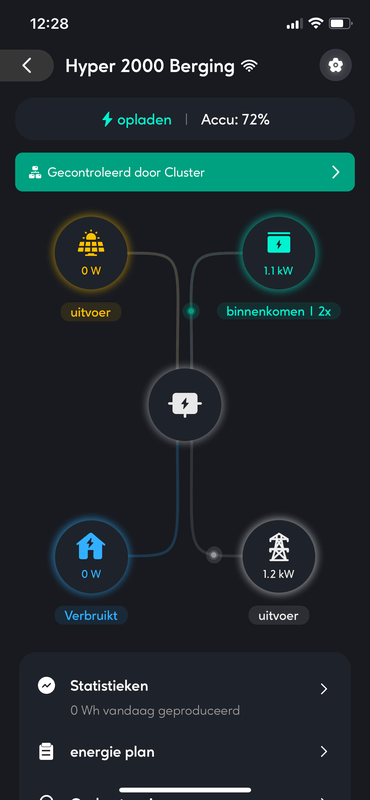

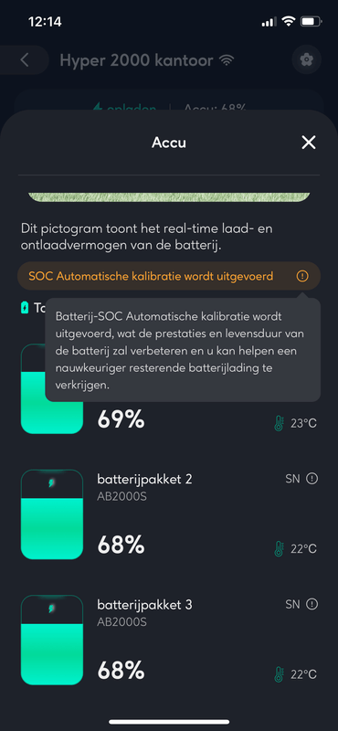

Vandaag zon, ca. 800 watt overtollig, begint de Zendure met 1200 watt op te laden. Blijkt de callibratie te zijn, geen idee of dit toeval is icm de zon, maar goed. Je kan vervolgens niet kiezen om op te laden met de 800 watt overtollig de komende uren. De callibratie is heilig.
Daarnaast viel mij op dat als ik er een paneel direct er aan vast hang plus aan het net gekoppeld, enkel wordt opgeladen met dat paneel en dus geen combinatie van opbrengsten. De 1200 watt per uur is dan wel even gestopt gelukkig. De andere hyper 2000 laadt nu wel de overige twee accu’s weer op met 1200 watt (800 watt zonnepanelen, 400 watt van het net)

JohnSnow schreef op zaterdag 1 februari 2025 @ 12:35:
Oh kijk daar is de periodieke calibratie. Ik heb mijn 1e Hyper nu ongeveer een maand en nog geen 1 x gezien dat die ging calibreren of dat ik deze melding kreeg. Heb wel aantal x de batterijen vol geladen met ac, daar zal het ook wel mee te maken hebben. Maar inderdaad wel ongelukkige timing. Op dit weer hebben we allemaal gewacht ;-)

Idd tot nu toe zelf nog niet 100 procent geladen. Wat je zegt, ongelukkig voor nu. Zou mooi zijn als je nog wel controle hebt over het maximale dat er binnenkomt. Nu heb ik NL geselecteerd en die criteria worden gehandhaafd.

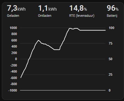

De PV overschot functie binnen Home assistant werkt perfect :-), heb ook al tijdje 1200w gehad.

  • mrme12345
mrme12345
Mijn grafiek van vandaag :-)
Best goed pv overschot kunnen laden (ondanks warmte in huis met airco's en warmtepomp voor wtw). En daarnaast heeft pv paneel die direct aangesloten zit ook nog ca 1 kWh toegevoegd (zit in totaal van 3,8 geladen). Soc is van ca.15% naar 15% gegaan. Heb deze grafiek vandaag opgezet dus komende weken maar eens volgen. Als je uitgaat van minimaal verlies van 10% op pv (1/3) en minimaal 20% op ac laden en ontladen (2/3) dan komt het wel in de buurt van de 84%. Maar voor mijn gevoel nog wel aan de hoge kant als je lage percentages ziet bij Homewizard en Marstek. Dus wellicht gaat er iets nog niet goed in berekening. En is ook niet heel nauwkeurig met losse homewizard plugs, maar gewoon met de data vanuit zendure. Dus onder grote voorbehoud allemaal, maar geeft wel leuke indruk.
Afbeeldingslocatie: https://tweakers.net/i/VY1mojFWeGCZQMBQHs3VR3eXK7M=/800x/filters:strip_icc():strip_exif()/f/image/aGM46YHTGZw4kgEY5D05lYKc.jpg?f=fotoalbum_large
Mocht je ook zo'n grafiek toe willen voegen, hier heb ik de inspiratie vandaan:
https://gathering.tweakers.net/forum/view_message/81526642
[ Voor 6% gewijzigd door mrme12345 op 03-02-2025 19:47 ]
energienerds.nl

Dat komt goed overeen dan, scheelt niet veel. En hoge percentages! Is denk ik wel goed om ook over langere tijd te beoordelen. Ik zit nu NOM te doen met ca 400-800w maar als ik straks in lente en zomer ook de nachten af ga dekken met maar 100w zal het percentage wel fors lager worden verwacht ik.

  • mrme12345
mrme12345
geert1992 schreef op maandag 3 februari 2025 @ 20:28:
Hoe heb je rekening gehouden met de 1kw DC lading?
Die zit in het totaal van geladen (3,8 kWh), dus 2,8 is afkomstig van AC laden en 1 van DC laden en dat heb ik vergeleken met de 3,2 die vanuit de batterij het huis is ingegaan. En vooraf en achteraf stond batterij op 15%.

  • Taro
Taro
Ik ben gisteren begonnen met een grafiekje in Home Assistant aan te maken, let niet op de RTE, die klopt nog niet. Hoe hebben anderen die RTE Helper aangemaakt zodat die wel klopt? En ik had voorheen een andere grafiek met daarin groene en (volgens mij) paarse laad/ontlaad strepen, die zijn gaandeweg verdwenen, hoe krijg ik die weer terug?
Afbeeldingslocatie: https://tweakers.net/i/FcwcPgnDLITMHj4KWWfhxQ5GD4E=/fit-in/4000x4000/filters:no_upscale():strip_exif()/f/image/BJdEkslQb8BvPG7bgWd2xCaj.png?f=user_large

Taro schreef op woensdag 5 februari 2025 @ 17:01:
Dit is de oorspronkelijke uitleg van @gielz die ik ook gevolgd heb en nu er zo uit ziet:
En de RTE is bij mij op dagbasis, maar in de oorspronkelijke post over de levensduur, dus als je die volgt komt het goed!
En mijn yaml voor de volledigheid:
24
25
26
27
28
29
30
31
32
33
34
35
36
37
38
39
40
41
42
43
44
45
46
47
48
49
50
51
52
53
54
55
56
57
58
59
60
61
62
63
64
65
66
67
68
69
70
71
72
73
74
75
76
77
78
79
80
81
82
83
84
85
86
87
88
89
90
91
92
93
94
95
96
97
98
99
100
101
102
103
104
105
106
107
108
109
110
111
112
113
114
115
116
117
118
119
120
121
122
123
124
125
126
127
128
129
130
type: custom:mod-card
card:
  type: custom:apexcharts-card
  header:
    title: Zendure Hyper 2000 bijkeuken
    show: true
    show_states: true
  graph_span: 24h
  series:
    - entity: sensor.zendure_batt_soc
      type: line
      color: orange
      stroke_width: 2
      curve: smooth
      group_by:
        func: min
      show:
        in_header: false
        extremas: true
    - entity: sensor.laden_totaal_batterij
      group_by:
        func: avg
        duration: 15min
      type: column
      yaxis_id: energy
      show:
        in_header: false
      color: "#6700a7"
      float_precision: 0
    - entity: sensor.inverted_sensor_2
      group_by:
        func: avg
        duration: 15min
      type: column
      yaxis_id: energy
      show:
        in_header: false
      color: green
      float_precision: 0
    - entity: sensor.laden_totaal_batterij_kwh
      yaxis_id: header_only
      show:
        in_header: true
        in_chart: false
    - entity: sensor.zendure_kwh_ontladen
      show:
        in_header: true
        in_chart: false
    - entity: sensor.rte_zendure_hyper_bk
      show:
        in_header: true
        in_chart: false
      type: line
      color: "#fff"
      stroke_width: 5
      curve: smooth
      group_by:
        func: min
        duration: 15min
      show:
        in_header: true
        in_chart: false
  span:
    start: day
  apex_config:
    xaxis:
      type: datetime
      labels:
        show: true
        datetimeFormatter:
          hour: HH:mm
        style:
          colors: grey
      axisTicks:
        show: true
        style:
          colors: grey
    yaxis:
      - title:
          text: ""
        decimalsInFloat: 0
        min: 0
        max: 100
        tickAmount: 4
        opposite: true
        labels:
          style:
            colors: "#e4e4e7"
      - title:
          text: ""
        decimalsInFloat: 0
        min: -800
        max: 1250
        tickAmount: 10
        labels:
          style:
            colors: "#e4e4e7"
    grid:
      strokeDashArray: 0
      borderColor: "#343434"
      show: true
    chart:
      height: 300px
    legend:
      show: false
    plotOptions:
      bar:
        colors:
          ranges:
            - from: 0
              to: 100000
              color: "#6700a7"
            - from: -100000
              to: 0
              color: "#46a635"
style: |
  ha-card .header__title {
    font-weight: bold;
    margin-bottom: 10px;
[ Voor 52% gewijzigd door mrme12345 op 05-02-2025 17:08 ]
