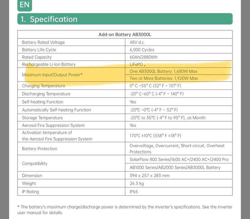

koboy schreef op dinsdag 24 maart 2026 @ 12:30:
Die C waarde gaat om de batterij..... Dan moet je ook met de ontlaadstroom aan de batterij-kant rekenen.....
Je hoeft dan ook niet moeilijk te doen met omrekenen, want de omreken factoren zijn gelijk en delen tegen elkaar weg. Je kunt dus gewoon 2,4kW delen door de accu capaciteit in kWh.
Kom je met 2,4kW en 1x 2,88kWh uit op wat minder dan 1, etc...
Je moet ook nog rekening houden met het rendement van de omvormer die volgens de specs 92 % is.
Voor een enkele batterij van 2,88 KWh wordt de C waarde dan (2400 * 0,92)/2880 = 0,77
De optimale C waarde van ongeveer 0,2 wordt dan met vier batterijen van 2,88 KWh bereikt.
(2400*0,92)/(4*2880) = 0,192

Klopt het is geen exacte wetenschap.
Die 8% zit voornamelijk in de omvormer en die zorgt ervoor dat bij het laden niet die 2400W in de batterijen gestopt kan worden.
Uiteraard is dat bij het ontladen precies andersom, maar het laden is de belangrijkste factor want dat gaat over het algemeen veel vaker met de volle 2400 W (volle zon) dan het ontladen.
Naast de warmte ontwikkeling door hoge stromen is de zogenaamde "Lithum Plating" een belangrijke oorzaak van het afnemen van de batterij capaciteit en dat ontstaat alleen bij het (snel)laden.

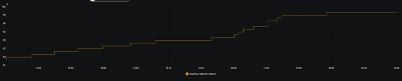

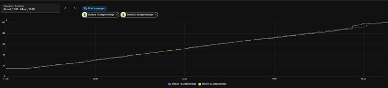

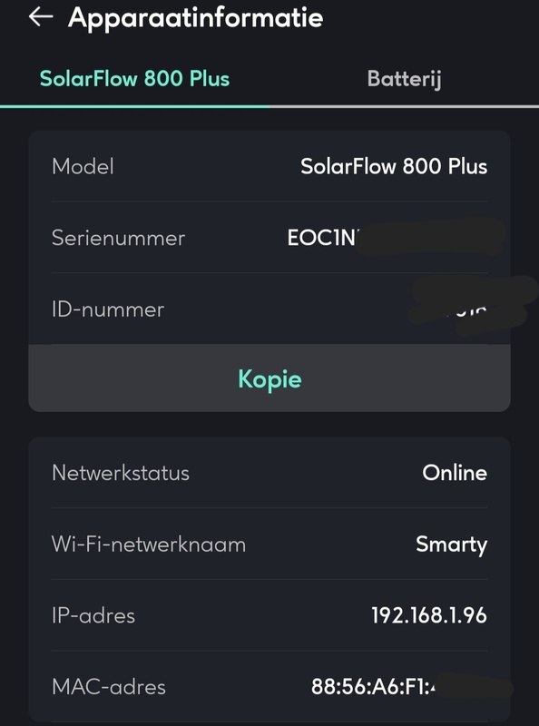

@bilgy_no1 @Devke
Zonder iets veranderd te hebben heb ik het idee dat de BMS van beide batterijen steeds beter beginnen te werken. Vandaag sprongen ze beide pas van 92 en 94% naar 99%.
Afbeeldingslocatie: https://tweakers.net/i/HJOfbnotu--g-vHLn5pur7hLXDw=/800x/filters:strip_icc():strip_exif()/f/image/jNHVUDp6K9RlvEx1a5CfPbv5.jpg?f=fotoalbum_large
Pakhaas schreef op dinsdag 24 maart 2026 @ 17:43:
@bilgy_no1 @Devke
Afbeeldingslocatie: https://tweakers.net/i/TA0s2XLwumuxPTLAiZTwFSeE3qE=/800x/filters:strip_exif()/f/image/nUktyZJ3CXiGjb2wDv790ENk.png?f=fotoalbum_large
Hier een week 5%-100% geladen, wat ook ten goede kwam van de soc sprongen.

Ik heb een testje gedaan om te kijken of ik die sprongen omhoog en drops ook kan verminderen. Oftewel: minder stijl in de SoC-veranderingen.
Kleine uitleg:
Ik heb per batterij gekeken vanaf welk SoC-percentage de batterij in één keer naar 100% springt. Uitgangspositie zie je in de eerste kolom. Daarna heb ik een swap gedaan tussen de batterij onder de omvormer van set 1 en set 2 om te zien of het “probleem” mee zou verhuizen. Tot slot een tweede test om te zien of het BMS wat leert en de sprongen minder worden.
SetBatterijPositieVoor swap SoC → 100%Na Swap 1e testNa Swap 2e test
Set 1B11 (boven)939192
Set 1B22 (midden)989698
Set 1B33 (onder)989598
Set 2B11 (boven)898893
Set 2B22 (midden)959698
Set 2B33 (onder)968898
Observaties:
  • Na de swap zie je dat de sprongen deels mee verhuizen. Set 1 had altijd al iets minder sprongen naar 100% SoC dan set 2.
  • Opvallend is B3 onder Set 2, die een forse jump maakte.
  • De tweede test laat een aanzienlijke verbetering zien: in beide sets schieten alle batterijen pas later door naar 100% SoC.
  • Het lijkt erop dat het BMS ook beter werkt.
Edit: ondergrens SoC 10% gehouden steeds.
Volgende stap: ontladen testen. To be continued…

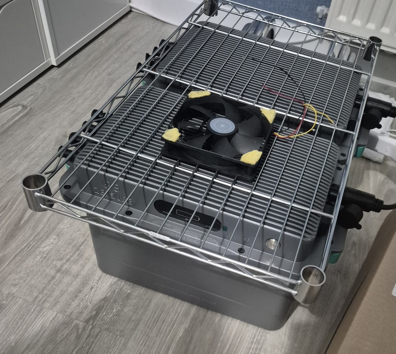

Op Amazon dit rek gekocht:
https://amzn.eu/d/07RdzyKy
Afbeeldingslocatie: https://tweakers.net/i/OM1XfensbcrfHGboBY0HJUOO8vA=/x800/filters:strip_icc():strip_exif()/f/image/1dmTZ1aFZ1J1CC3OHjLeL14R.jpg?f=fotoalbum_large
Aangezien het rek 160kg per plan aan kan, zou een 24kg wegende solarflow 800 plus makkelijk moeten kunnen toch? Nou, ik ga het niet gokken, want het buigt aardig door.
Niettemin, een nuttig rek. Het valt precies over 2 units heen. De accus gaan nu dus op de grond staan, dan 5cm boven de accus twee ventilators, en weer 10 cm daarboven plek om nog wat dingetjes te zetten.
De ventilatoren (usb-lader powered) denk ik in home assistant via slimme schakelaar aan te sturen op basis van accu temperatuur.
Wat is uw oordeel? :p

Bij het doorsluizen van de specificaties van de AB3000L kom ik tegen dat de maximale output 1920W is, terwijl de AC2400+ dit toch redelijk kan overschrijden. Ik heb ondertussen de 2400+ met 1 extra batterij en vraag mij nu toch af of het niet veiliger is het maximale vermogen op 2000W te beperken ipv 2400W. Afbeeldingslocatie: https://tweakers.net/i/Y4hUAzCfJ1k8m6TVFHzOwYelFEI=/800x/filters:strip_icc():strip_exif()/f/image/6eWtHTtiPLa6GdZDrhNyeOeD.jpg?f=fotoalbum_large

TomE schreef op dinsdag 24 maart 2026 @ 22:49:
Bij het doorsluizen van de specificaties van de AB3000L kom ik tegen dat de maximale output 1920W is, terwijl de AC2400+ dit toch redelijk kan overschrijden. Ik heb ondertussen de 2400+ met 1 extra batterij en vraag mij nu toch af of het niet veiliger is het maximale vermogen op 2000W te beperken ipv 2400W. [Afbeelding]
In de AC2400+ zit ook een batterij en hij trekt nooit zijn hele vermogen over één batterij maar zal het altijd verdelen. Daarom kan je met een stapel van de AC+ en twee batterijen, ontladen tot 2400W

AquilaXL schreef op dinsdag 24 maart 2026 @ 23:28:
Wat zeg je me daar nou, @AquilaXL? Ik was van plan om te gaan voor een 2400 AC+ met één extra batterij (samen ~5 kWh). Begrijp ik nou goed dat ik daar geen 2400 W mee kan (ont)laden?

Hippe Lip schreef op woensdag 25 maart 2026 @ 00:02:
Dat was dus ook mijn gedachtegang en ondertussen heb ik het ook gekocht. Maar volgens de informatie lijkt het mij veiliger die te beperken op 2000W alhoewel er bij de specificaties ook staat: het werkelijke vermogen hangt af van de omvormer.
Maar de vraag is: bedoelen ze hier mee “met een omvormer van 1000W haal je dus minder dan de specificaties” of “als je omvormer meer kan dan mag het”
Met een 2400AC+ met ingebouwde 2.4 kWh én een AB3000L met 2.88 kWh kan je naar mijn weten prima met 2400 Watt laden/ontladen. Wat ze weergeven is het laadvermogen van een accu zelf, niet van een set. Ik zou inderdaad een enkele accu niet regelmatig met 2400 Watt laden, dus bijv. 1920 Watt is prima, anders degradeert je accu heel erg snel omdat die heel erg warm wordt.
Verdeel je 2400 Watt over 2 accu's, dan zit je prima binnen die specs toch?

Het valt me wel op dat de netwerkgebevens nogal verschillen tussen de batterij en de homewizzard. Het mac adres bijvoorbeeld (hoewel dat ook op die manier in de homewizzard app staat) en de netwerknaam ontbreekt:
Afbeeldingslocatie: https://tweakers.net/i/41iu44LcQCW4aWQcHOVcPOxbXzw=/x800/filters:strip_icc():strip_exif()/f/image/D29XDYzJZdjFNfVenz7r5MsK.jpg?f=fotoalbum_large
Afbeeldingslocatie: https://tweakers.net/i/l3LJ5qbOZlFToiv_19VVrK_MjTA=/800x/filters:strip_icc():strip_exif()/f/image/4MWV9Slud4CGY6GMGvVY2bFw.jpg?f=fotoalbum_large
Ik heb ook al heel ander wifi netwerk geprobeerd (via Asus router ipv router van ISP).
Heb toch het idee dat we allemaal net een ander netwerk hebben en dat het daaraan ligt.
Voor degenen die wel hun homewizzard P1 werkend hebben, wat zien jullie bij zendure app bij apparaatinformatie?
[ Voor 10% gewijzigd door marteltor op 25-03-2026 10:51 ]

Taro schreef op woensdag 25 maart 2026 @ 08:51:
Dank @Taro, weer helemaal gerustgesteld.
Voor de zekerheid wacht ik nog even op de door jou aangekondigde 3600. Je mag er nog weinig over loslaten, maar als ik het zo inschat dan kan die met 3600 W laden en ontladen. Mogelijk is dat interessanter omdat je dan sneller inspeelt (en dus meer bereikt) op korte periodes van hoge of lage tarieven.
