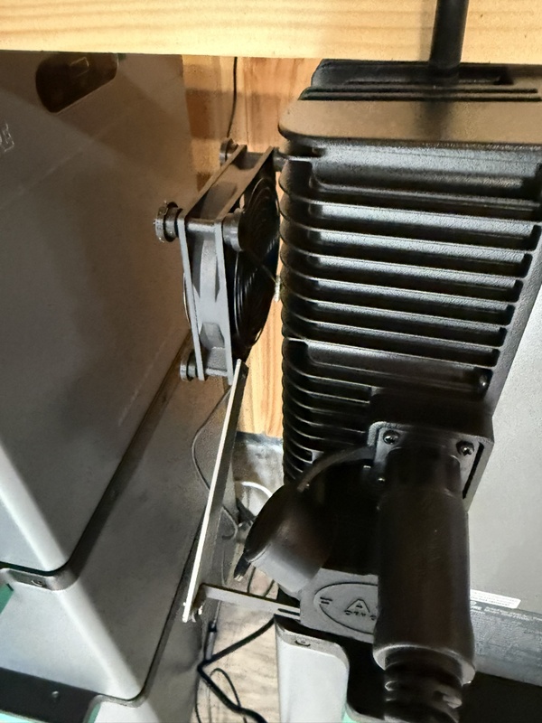

Maarten60 schreef op dinsdag 28 april 2026 @ 10:49:
Laatste update voor mijn AC2400+ throttle avontuur
Op verzoek van Zendure metingen gedaan met firmware v1.0.3, met en zonder fan.
Conclusie:
  • Firmware v1.0.3 verbetert de laadperformance door later en minder afschalen van de laadsnelheid (±81% → ±87% SoC, ~100–200 W)
  • Het laadperformanceverschil tussen met en zonder fan is relatief klein, maar het temperatuurverschil is aanzienlijk (~20°C)
  • Dat roept vooral de vraag op wat dit betekent voor de levensduur van de omvormer, zeker richting de zomer
  • Actieve koeling (fan) lijkt daarom een zinvolle verbetering
Zendure heeft de resultaten ontvangen en doorgestuurd naar R&D.

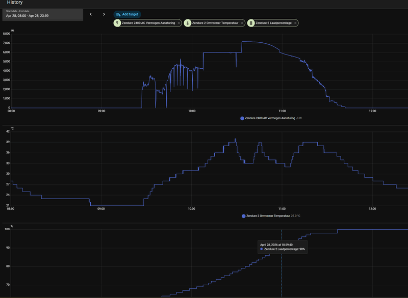

Zijn er mensen (bijv. met Gielz HA integratie) die vergelijkbare data hebben voor de oude AC2400? Ben benieuwd of daar verschil zit in laadperformance en temperatuurgedrag.
2400AC+ hier. Merk bij mij dat hij richting de 88-90% echt af begint te bouwen qua laadvermogen. Heb er 3 opgesteld staan op eigen groepen. Laadvermogen ingesteld op 6000 watt en 6000 watt ontladen.
Afbeeldingslocatie: https://tweakers.net/i/q56K6PsHCGlVKF2WfLKO8Ut7lGo=/800x/filters:strip_exif()/f/image/5S0SrODRSTtWgXHE3Ca329is.png?f=fotoalbum_large
PS: had hem initieel op 6000 staan en later naar 7200 watt gezet. Bewust systeem even op standby gezet om later aan te zetten zodat hij langer op vol vermogen laad. Vaak zit hij voor ~11:00 al vol :P.
Temperatuur schommeling komt door de fans: schakelen aan bij 40c en uit bij 35c. Loop met idee om die automatisering wat slimmer te maken en ze bij een laadvermogen van > 3000 watt de fan aan te laten tot het laadvermogen gezakt is tot een paar honderd watt.
Afbeeldingslocatie: https://tweakers.net/i/QoeghgP3b7UHUHMEVQJlDXfey4o=/x800/filters:strip_icc():strip_exif()/f/image/TOySjaeIRo1SrunDvmorfSpC.jpg?f=fotoalbum_large

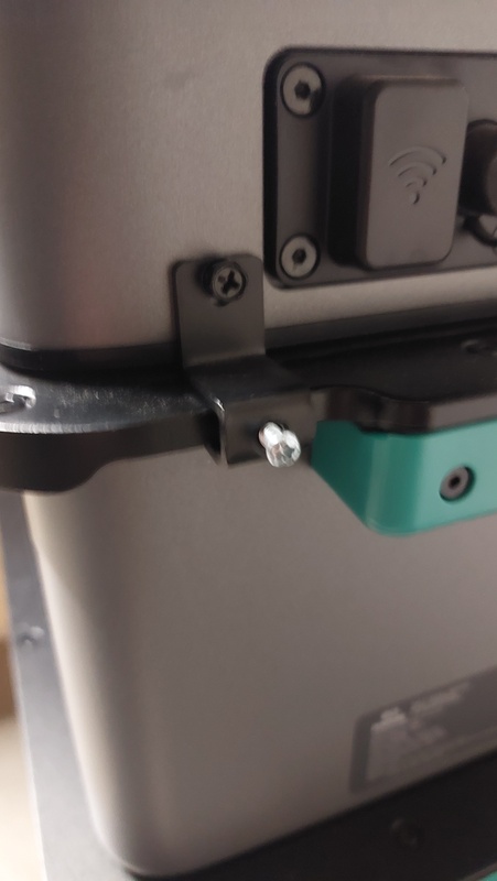

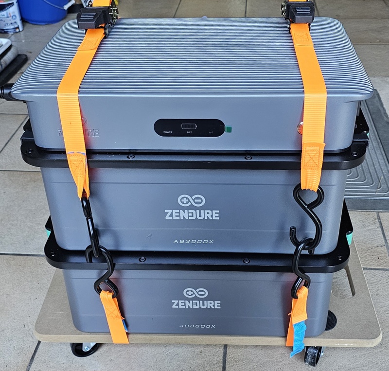

Eea staat in het (geïsoleerde) tuinhuis, netjes vrij van de wanden etc. Heb de “vastmaak beugel” mistbruikt om de vertilator aan op te hangen wat uitstekend lijkt te functioneren. Risico op omvallen is er feitelijk niet want eea staat in een hoek waar je toch niet bijkom.
Brandmelder hangt erboven, gekoppeld aan het Ajax alarm systeem.

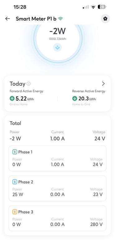

@Ben(V) Landis en Gyr e350 SMR 5.0
Het is nu erg zonnig en op dit moment geeft de Zendure P1:
Afbeeldingslocatie: https://tweakers.net/i/yzA3v3wL7e-k1WolckOIpEyywTY=/x800/filters:strip_exif()/f/image/kkVHhtAoWxZCbTUSoZDpEykW.png?f=fotoalbum_large
Als bij de HW P1 er WiFi problemen zijn, hoe kan dit verholpen. Of is dit een stukje compatibiliteit die te wensen over laat. De WiFi die gebruikt wordt is van de zender die bij de glasvezelaansluiting hoort. Deze staat ook in de meterkast direct bij de meter. Aan de andere kant van de muur is de garage en daar staat de 2400+ ook op dit netwerk verbonden.

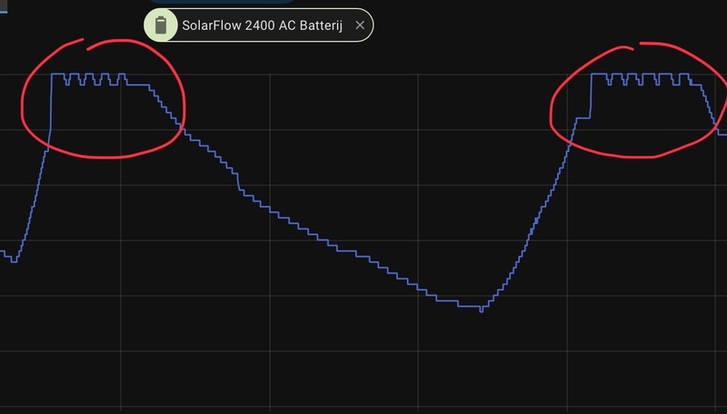

Hoe vaak zien jullie eigenlijk de bumps in de SOC van +-90% naar 100%
Valt bij mij op dat de eerste batterij onder de omvormer wat sneller zakt in % en dan vaak ook die jump van 90% naar 100% maakt.
is dit iets die jullie terug zien bij die eerste batterij onder de omvormer?

Pvdbogaard schreef op dinsdag 28 april 2026 @ 15:33:
Het is niet zozeer het wifi netwerk waar het probleem zit maar het uitlezen van de data door de Zendure via de wifi van de HW p1.
Zendure heeft de support voor de HW p1 meter ook teruggetrokken.
Bij sommige mensen werkt die HW p1 gewoon maar bij velen niet.
De spanningen die je ziet bij de drie fasen van de Zendure p1 meter moeten alle drie rond de 230V liggen.
Als je meer dan alleen die Zendure p1 meter hebt aangesloten heb je wel een actieve splitter nodig want je energie meter heeft maar beperkte voeding capaciteit.

Er zit op dit moment precies 1 meter op de P1 uitgang aangesloten die bovendien aan een eigen voeding hangt.
Dus de HW P1 is een gevalletje "Jammer dan". Daar hoeft niet meer bekeken te worden, hoewel deze goed lijkt te werken met de HW App op datzelfde netwerk.
En met die rare getallen lijkt de Zendure P1 meter dus een garantiegeval te zijn.

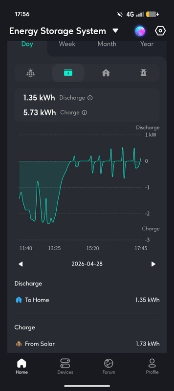

Hier het zelfde gedrag!
Itho WPU_5G. 3.5

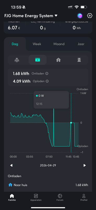

Afbeeldingslocatie: https://tweakers.net/i/TUI8EmegIa2dLhmlPojlnr4VE0o=/x800/filters:strip_icc():strip_exif()/f/image/ptkl82X4eY3aY600pFTg3MBH.jpg?f=fotoalbum_large
Hier ook hetzelfde gedrag. Batterij (AC 2400+) zat tegen 14:15 vol en mijn P1 geeft aan dat er deze middag geen enkel keer vraag is geweest vanaf de grid. Toch is de accu de hele tijd aan het ontladen en laden

meesje schreef op dinsdag 28 april 2026 @ 18:33:
Hoe weet je dat er geen vraag is geweest? Je hebt toch altijd in de huis de normale gebruikers (die ook ‘s nachts aan staan)?
Dat klopt. Maar de screenshot zie je in de middag op en neer gaan terwijl ik ruim overschot had van zonnepanelen
Send encrypted messages - Freelance Drupal Developer

  • meesje
  • Laatst online: 07:34
TimDJ schreef op dinsdag 28 april 2026 @ 20:55:
Zelf let ik daar eigenlijk niet goed genoeg op. Ik kijk voornamelijk of ik met mijn 3,84kwh capaciteit de avond/nacht door kom. Even teruggebladerd en ik zie dat de accu oplaadniveau grafiek op 26 april tot 07.00 uur was teruggelopen naar 19% en daarna weer snel gestegen naar 100%. Dus bij normaal gebruik (mijn vrouw moet ‘s avonds niet opeens de wasmachine en droger aanzetten) kunnen we de avond/nacht doorkomen bij zonnige dagen. Voor mij de bevestiging dat ik voldoende capaciteit heb, ook al kriebelt het om er nog een extra ab2000x toe te voegen aan mijn SF800Plus.

  • Ben(V)
Henkoes schreef op woensdag 29 april 2026 @ 09:25:
Ik had nog niet eens nagedacht over de verdeling van vermogen en de ingebouwde batterij. Dat zou weleens de life safe rkunnen zijn. Maar als je 5 batterijen plaatst onder de 1e omvormer incl batterij, dan gaat er toch nog steeds een groot vermogen door de koppeling onder de omvormer?
Zoals ik al eerder schreef, de bovenste batterij connector krijgt alle stroom te verwerken en de lager geplaatste batterijen neemt steeds een deel daarvan op dus het neemt af naarmate je lager in de stack komt.
Het is tenslotte een simpele bus.

  • PhilippeJoris
  • Registratie: December 2020
  • Laatst online: 15-05 15:18
Yuggo schreef op maandag 20 april 2026 @ 15:41:
Als ik het goed begrijp heb je de P1 splitter nu voorzien van extra voeding en dat werkte?
@Yuggo, klopt.

@Treur, wij hebben de twee: HW P1 voor het HW display, en Zendure P1 voor de batterij. Wanneer ik de Zendure app op mijn foon naast het HW display zet, zie ik duidelijk dat HW P1 ongeveer om de 10s update waar de Zendure P1 elke 3s update.
Treur schreef op maandag 20 april 2026 @ 14:29:
Hier wil ik juist weer bewust naar de hw p1.
Bij de zendure p1 gaat de regeling als een gek oscilleren (laden/ontladen) op laag vermogen.
Lees online dat het komt doordat de slimme meter (landis gyr e350 dsmr5.0) maar elke 10sec data ververst wat dit gedrag veroorzaakt.
Bij de hw p1 is er niets aan de hand en wordt NOM strak gehouden
Herkennen andere dit die beide p1 meters hebben?
Of kan er nog een setting verkeerd staan?
Dit komt omdat de Homewizard p1 in HEMS een interval van 20 seconden heeft op de sturing. De Zendure P1 is in HEMS een stuk sneller wat bij jou problemen geeft.
De slechte interval van de Homewizard p1 is bij jou dus juist een mooie interval.

  • Henkoes
  • Registratie: Juni 2022
  • Laatst online: 08:40
Ben(V) schreef op woensdag 29 april 2026 @ 09:58:
De nieuwe modellen hebben voor de eerste batterij geen connector, maar zit vast aan de omvormer, dus de grootste stroom hoeft niet door een connector.
Maar stel het volgende
In een 1 omvormer + 1 batterij opstelling bij 2400, dan leveren allebei de batterien 1200. Een mooie verdeling en du smaar 1200 door de koppeling.
Stel je hebt 1 omvormer en 5 batterijen, dan pakt de omvormer (met ingebouwde batterij 400 watt).
Door de koppeling onder de omvormer gaat dan 2000watt om bij de batterijen vermogen te halen.
Dat is nog steeds best veel wat er er door de connector gaat.
  • Jheroun
@Pvdbogaard @AquilaXL
De zendure P1 meter werkt niet lekker samen met sommige landys gyr meters. Ik had hetzelfde probleem met een E360, allemaal absurde getallen, en dan gaat hij na een tijdje uit.
Oplossing: homewizard actieve P1 splitter ertussen. Deze case mag ondertussen wel in de topicstart, als die daar niet al staat.
Ik heb hier een tijdje over heen en weer gemailed met zendure, de update die daarna voor die P1 kwam maakte echter niet uit. Ik heb ze veel info uit dit topic meegegeven, oa over het vermoeden van iemand hier dat er iets niet goed gaat met CRC checks op data uit de meter, en dat de actieve p1 splitter dat fixed. Na een handvol mails was ik het echter zat om langs die AI te manoeuvreren, en was ik ook klaar met de luie medewerkers die continue om informatie en screenshots vroegen die ze al lang van me hadden gehad. Toen kwam de realisatie dat ik hún helpdesk aan het worden was en ben ik het verder gaan negeren :p

  • Ben(V)
Henkoes schreef op woensdag 29 april 2026 @ 10:14:
Klopt, bij vijf batterijen pakt elke batterij een kleiner deel van het geheel.
Staat tegenover dat de connectors gemaakt zijn voor 80A (= 4000W) en zoveel wordt het nooit, dus het valt binnen de specs.
Het gaat ook bij de meeste mensen gewoon goed en dus moet de uitzonderingen iets doen wat afwijkt.

  • Ben(V)
Dat is uiteraard op 50V waar de batterij set op werkt.
En nee DC of AC maakt geen verschil in warmte ontwikkeling.
Wat wel verschil maakt is dat DC een vlamboog kan trekken die blijft bestaan en AC doet dat veel minder omdat die steeds van polariteit wisselt en door nul gaat.
Maar dat heeft hier weinig mee te maken, dit is meer een geval van iets minder goed contact in de connector waardoor er overgangs weerstand ontstaat en dus warmte ontwikkeling.
Met zulke hoge stromen heb je maar een klein beetje weerstand nodig om veel warmte te ontwikkelen.
Mijn idee blijft gewoon zorgvuldig plaatsen, klemmen monteren, goed waterpas zetten en niet op wieltjes (hondjes) zetten.

Is een klein beetje niet waterpas al catastrophic? Mijn vloer is niet recht.
  • Gramser
  • Registratie: Juli 2020
  • Laatst online: 08:03
Henkoes schreef op woensdag 29 april 2026 @ 11:06:
Het betreft nog steeds een theorie van @Ben(V) . Maar het lijkt me dat een niet rechte vloer in meer huizen voorkomt. Als je twijfelt, moet je daar iets aan doen.
  • jelleeelco
  • Laatst online: 09:52
Lijkt me niet. En waar het advies vandaan komt om niet op hondjes te plaatsen is me ook een raadsel.
Niemand hier weet waarom die connectoren, in best wel zeldzame gevallen, zijn doorgebrand. Begrijpelijk dat het een deuk in het vertrouwen geeft, maar omdat een aantal mensen hier last van hebben wil niet zeggen dat het ligt aan de plaatsing, waterpas, of op hondjes of niet. Ook al staat een zendure een beetje scheef, de wrijving die het gewicht van een omvormer met zich meebrengt zal echt niet dusdanige stress op een connector leveren dat deze kapot gaat.
Feit is dat we rustig moeten afwachten waar Zendure mee komt.
  • Ben(V)
Geen idee, maar een klein beetje niet waterpas kun je helaas weinig aan doen en alleen een geëgaliseerde vloer is 100% waterpas.
En ja het is een theorie, maar als je dat extrapoleert naar behoorlijk scheef zetten dan kan iedereen begrijpen dat er dwarskrachten op die connector komt te staan wat nooit goed kan zijn.
En wieltjes maakt de boel instabiel en zeker als je gaat rijden dan komen er krachten op die connecor waar ze niet voor gemaakt zijn.
Maar nogmaals het is een (onderbouwde) theorie en iedereen kan best onzin vinden, maar ik deel gewoon mijn gedachten hier over.
[ Voor 29% gewijzigd door Ben(V) op 29-04-2026 11:23 ]

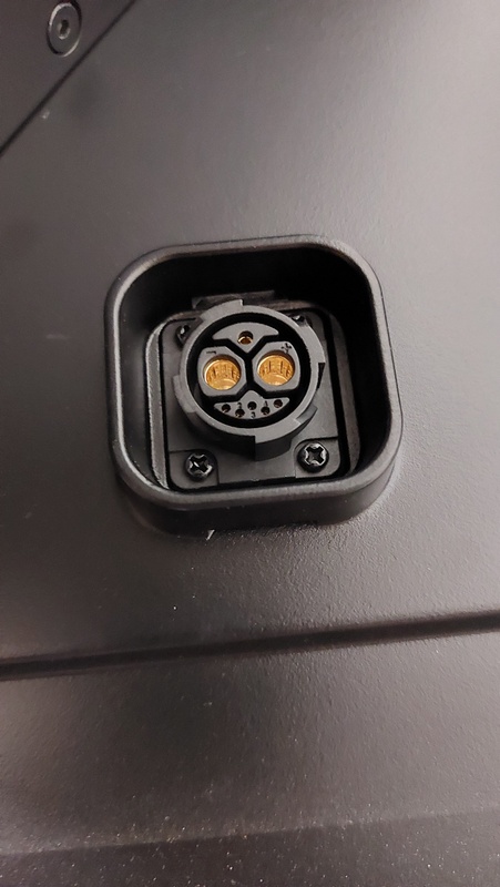

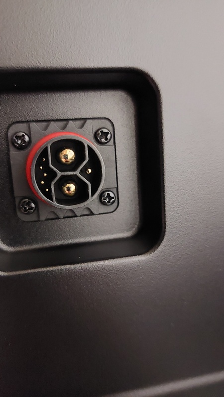

  • R.K
  • Registratie: Juli 2025
  • Laatst online: 10:13
R.K
Afbeeldingslocatie: https://tweakers.net/i/CjO7vyVr7dNJFJZQ5NabTNLoqHs=/x800/filters:strip_icc():strip_exif()/f/image/OaI1x7qdp7lOYOoRnTfPYdM4.jpg?f=fotoalbum_large
Afbeeldingslocatie: https://tweakers.net/i/iBPzBJxT8UeFYLhJrUDPV4yZqEA=/x800/filters:strip_icc():strip_exif()/f/image/GPfjmFhYRFVM5QTXsHppKdtp.jpg?f=fotoalbum_large
Afbeeldingslocatie: https://tweakers.net/i/4xPxoYsXIlPGFIMd4x2lpX6-c1M=/x800/filters:strip_icc():strip_exif()/f/image/5PcNuGTtYIEgqYdUtEnbjfVn.jpg?f=fotoalbum_large
Naar aanleiding van die verbrande connector berichten toch maar eens de omvormer van de batterij afgehaald, hier ziet alles er prima uit. Het systeem draait sinds augustus verleden jaar en altijd op 2400watt laden en ontladen. Met mijn door HA gestuurde ventilator wordt de omvormer niet warmer dan 26 graden.
  • Henkoes
R.K schreef op woensdag 29 april 2026 @ 11:23:
Het hele vlak en hele connector zijn zwart geblakerd en niet meer mooi zilver :+

  • PhilippeJoris
jelleeelco schreef op zondag 26 april 2026 @ 11:40:
Wat ik zo raar vind is dat je alleen de omvormer aan de eerste batterij vast maakt, maar verder de batterijen onderling niet. Waarom niet bij iedere accu 4 van die klemmetjes meeleveren, dan wordt het één geheel.
@jelleeelco, ja, dat bedacht ik mij ook. Ik heb ze dus op een rolplaat geplaatst en met twee spanbanden vastgezet. Plus natuurlijk die meegeleverde haken. Afbeeldingslocatie: https://tweakers.net/i/jrsVCH0DKnzbocLiDIJ5EMpzUB4=/800x/filters:strip_icc():strip_exif()/f/image/dwFGS2eed1qdLKFuPFkg6X3j.jpg?f=fotoalbum_large
  • Gramser
Ik ga ervan uit dat de batterijen onderling zwaar genoeg zijn en niet zomaar verschuiven, mede door het profiel van de onder- en bovenkant, die in elkaar grijpen. Althans, de 2400AC+ heeft dat. De 2400AC is waarschijnlijk een stuk lichter, zonder batterij, en verschuift misschien makkelijker. Of die ook een profiel heeft dat het tegenovergestelde is van de batterijbovenkant, weet ik niet. Maar de spanbandenoplossing zou in een statische opstelling echt niet nodig moeten zijn.
Disclaimer: pure aannames mijnerzijds :)

  • PhilippeJoris
Gramser schreef op woensdag 29 april 2026 @ 13:03:
@Gramser, ik vrees vooral voor torsie op de sterk asymmetrisch geplaatste connectoren. Als je bovenaan aan de verkeerde zijde (links) toevallig je knie stoot, zet je heel wat kracht op die connector tussen 2400AC en de AB3000. Gezien eerdere meldingen van verbrande connectoren vond ik die € 2.00 best goed gespendeerd.
  • Gramser
Oh je moet zeker doen wat je goeddunkt hoor! Ik weet ook niet hoe makkelijk zo’n 2400AC verschuift als je er tegenaan stoot (vandaar mijn opmerking over een al dan niet geprofileerde onderkant).
  • MacFan
  • Registratie: April 2022
  • Laatst online: 15-05 15:35
Gramser schreef op woensdag 29 april 2026 @ 13:25:
Met 6 accu's, omvormer aan eerste accu vast en omvormer aan muur vast met meegeleverde beugels heb je een olifant nodig om hem te laten verschuiven. Op een plavuizenvloer in ieder geval.

  • jelleeelco
MacFan schreef op woensdag 29 april 2026 @ 13:28:
Jij houdt geen rekening met die onverwachte olifant :) Je weet maar nooit wanneer er een uit de dierentuin ontsnapt!

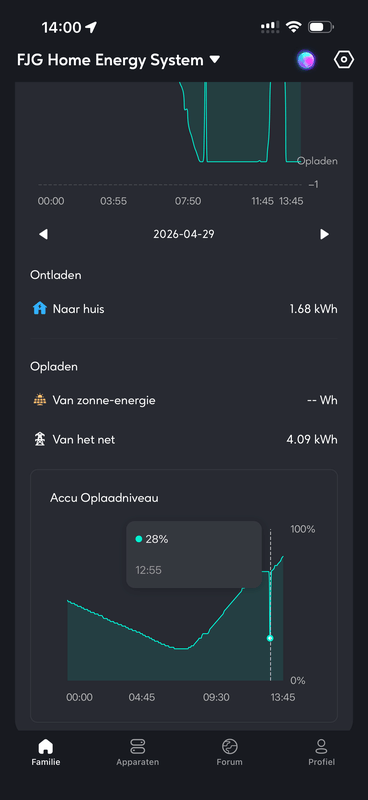

  • Tosti Ham-Kaas245
  • Laatst online: 07-05 20:29
Vandaag ging mijn systeem (AC 2400+ en AB3000L) om 12.15 plots in standby bij 72% acculading. De Zendure P1 smart meter bleef in operatie. Moest het systeem uit HEMS halen en weer opnieuw toevoegen om hem weer uit standby te krijgen, en laat vervolgens een kortstondige drop in acculading zien naar 28%. Wellicht betreft dat laatste een syncprobleem, maar iemand dit eerder gehad?
Afbeeldingslocatie: https://tweakers.net/i/EEFqKiwvqLpuduES1vqHeAbWxSI=/x800/filters:strip_exif()/f/image/UuRMckz7XXOhnmqjg6SCU3Ts.png?f=fotoalbum_large
Afbeeldingslocatie: https://tweakers.net/i/O36NAM75z-6SdVHZFjiw_IbbRQ0=/x800/filters:strip_exif()/f/image/V7lmv8tu4TD2y6PzcXjsSn5k.png?f=fotoalbum_large
