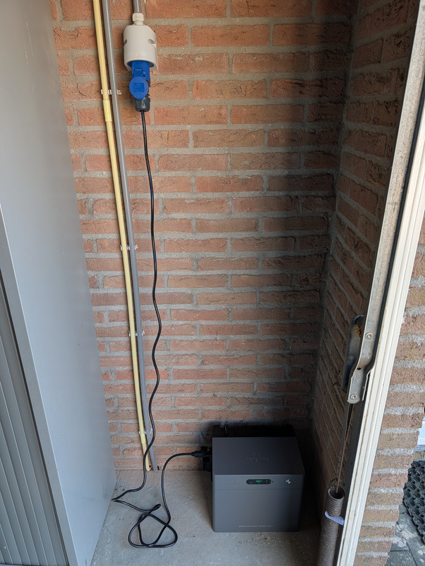

PindaRots schreef op woensdag 29 april 2026 @ 15:29:
Vandaag de 2400 AC+ aangesloten in de garage dmv een CEE-stekker.
Je hebt nog ruimte genoeg in de hoogte zo te zien ;)

  • PindaRots
  • Registratie: Maart 2023
  • Laatst online: 07:38
jelleeelco schreef op woensdag 29 april 2026 @ 15:45:
Tegen optrekkende kou vermoed ik zo
Inderdaad tegen de optrekkende kou. Voor als het echt koude dagen worden weer.

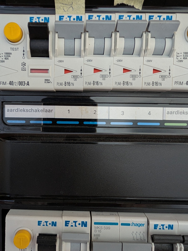

Afbeeldingslocatie: https://i.postimg.cc/4yHDwWkM/PXL-20260429-135618855.jpg
Hij heeft z'n eigen groep (rechts op de foto zit de Zendure op aangesloten), achter een aardlekschakelaar. Ik wist het even niet beter te benoemen.

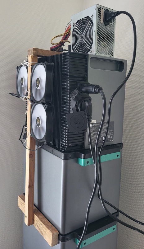

Nou daar zeg je wat. Ik ga mijn Zendure ook in de schuur plaatsen (nog even wachten op de elektricien die een 3-fase verdeelkast gaat aansluiten) - onverwarmd, matig geisoleerd. In de zomer warm, in de winter koud.
Voor de warme zomer ga ik een heatmeister gebruiken met een aantal fans - paar boven de omvormer, en een aantal achter iedere batterij. Dat komt denk ik wel goed. Maar daar zou juist een 'koude' van onderen goed uitkomen.
In de winter vraag ik me af of die kou nou zo slecht is - de batterijen hebben toch warmtematten?

PindaRots schreef op woensdag 29 april 2026 @ 15:57:
Lijkt me geen enkel probleem? Je hebt gewoon geen alamat maar een 'gewone' automaat die met meerdere achter 1 aardlek zit. Dus als groep 1 een probleem heeft, vliegen alle groepen op die aardlek eruit. Dat is eigenlijk het enige nadeel zover ik weet.
  • PindaRots
jelleeelco schreef op woensdag 29 april 2026 @ 16:00:
Dat dacht ik dus ook, maar dacht ik vraag het toch even voor de zekerheid.
  • gast777
  • Registratie: Februari 2023
Niks mis mee inderdaad. Maar je moet wel zeker weten dat je nooit over de max 40A stroom van die aardlekschakelaar gaat, want die is niet beveiligd tegen te hoge stroom (hoeft ook niet als je geen zonnepanelen hebt op die fase en nooit >40A naar binnen kan trekken). Anders moet je toch naar een alamat gaan of een 40A remautomaat voor de aardlekschakelaar zetten.
Maar dat is meer iets voor Het grote topic voor Elektra huisinstallaties - Deel 3.

  • Ben(V)
  • Laatst online: 10:44
jelleeelco schreef op woensdag 29 april 2026 @ 15:58:
Die verwarming van de Zendure batterijen is voor nood als ze dreigen te bevriezen, niet om ze op werk temperatuur te houden.
LifoPo batterijen hebben een optimaal werkgebied tussen de 20 en 35 graden, daarbuiten gaan ze sneller degraderen.
Plaatsing in een schuur lijkt handig, maar als het buiten 35 graden is in de zomer explodeert de temperatuur van de batterij en een ventilator helpt daar weinig tegen die verplaatst dan alleen maar warme lucht.
Hetzelfde maar dan erger gebeurt er in de winter, de kou is echt heel slecht voor een LifePo batterij.
  • jelleeelco
  • Laatst online: 10:36
Ben(V) schreef op woensdag 29 april 2026 @ 16:16:
Hmm ok. Dus beter wel op een wat geisoleerde ondergrond zetten?
Ik heb vrees ik weinig keus. Ik heb geen plek in mijn huis waar ik een accu wil. En daarnaast, Zendure stelt zelf een omgevingstemp van -20 tot +60 of zo als werk temperatuur, ik neem aan dat het dan binnen de 10jaar garantie geen issue mag zijn.
Mss in de toekomst een simpel airco'tje ophangen in de schuur :)

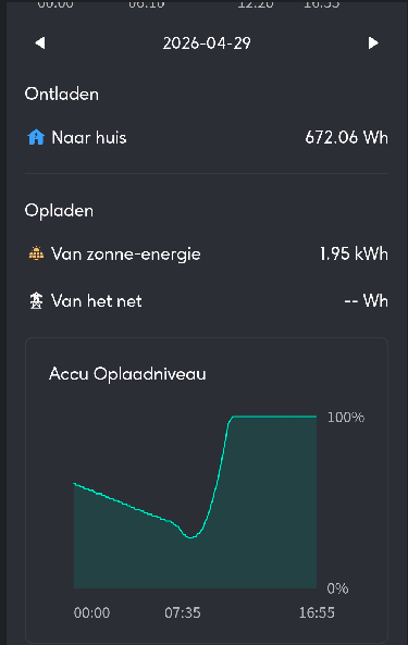

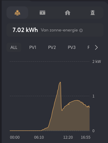

Ik heb sinds kort een Solarflow 2400 pro met 4 zonnepanelen op de MPPT poorten en 2 zonnepanelen via de Off Grid poort. Het geheel is aangesloten via een eigen groep in de meterkast in combinatie met de Zendure P1 meter. De optie Overtollige Energie Exporteren staat op Toegestaan in de app.
In de nacht ontlaadt de accu netjes en zodra de zon in de ochtend begint te schijnen, laadt de accu ook in een paar uur tijd netjes op naar 100%.
Daarna gebeurt er iets geks, zodra de accu (bijna) vol zit worden de zonnepanelen op de MPPT poorten terug geregeld en al vrij snel volledig uitgeschakeld. Over de Off Grid poort blijft de Solarflow wel gewoon de hele dag terugleveren aan het net. Soms aan het einde van de dag springen de panelen weer bij, dat lijkt te gebeuren als er weer wat verbruikers in huis aan gaan zoals de inductie kookplaat.
Zelf dacht ik aan een te hoge temperatuur, maar die is op dit moment rond de 35 graden. Ik begreep uit berichten in dit forum dat het terugregelen richting de 50 graden pas gebeurd. Morgen gaat er een ventilator op, hopelijk maakt dat toch nog verschil.
Ik vroeg mij af of er iemand is die zowel de MPPTs als de Off Grid poort gebruikt en dit herkent?

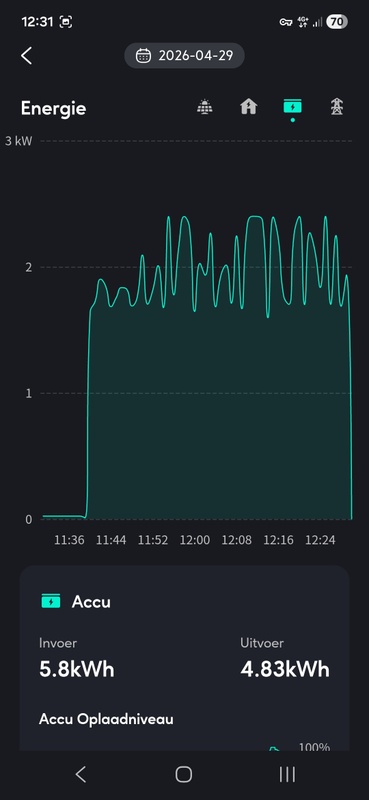

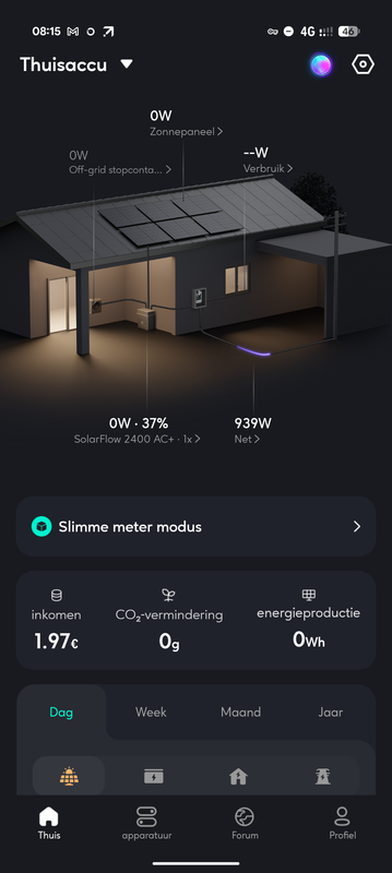

Vandaag heb ik de AC2400+ met 1 AB3000L binnen gekregen.
Ik heb ook de zendure smart P1 meter aangesloten.
De installatie liep vlekkeloos en ging makkelijk.
De batterijen waren voor zo’n 66% vol.
Ik had de maximale laad vermogen op 2400 watt ingesteld.
Maar hij wou de batterijen maar met 1200 watt opladen met soms een uitschieter naar 1600 maar ook vaak onder de 1200 watt.
Terwijl ik nog ruim -2000 a -3000 watt terug aan het terugsturen was op het net.
Ik heb hem nog niet op een aparte groep aangesloten maar ga dat binnenkort wel doen.
Daarom ook de ontlaad op 800 watt laten staan.
Doe ik iets fout waarom hij geen 2400 watt wil opladen?

Fairy schreef op woensdag 29 april 2026 @ 20:20:
Vraagje, de DOA 2400 AC+ is teruggestuurd. Er komt een nieuwe unit onze kant op. Nu heeft dat erg lang geduurd voordat dit eindelijk een keer werd geregeld, maar toch iets positiefs als de bon klopt hebben ze hem omgeruild voor een 2400 PRO, leuke coulance zeg maar. Nu heeft mijn pa die PV ingangen niet nodig, dus ik mag hem ruilen met die van hem, want ik heb nog wel een micro die ik er aan kan hangen en in de toekomst kan ik hier nog wel mini strings voor maken.
Nu vraag ik mij wel af, als de batterij vol is, gaat hij dan ook die panelen aan het net terugvoeden? In de handleiding kan ik er niets over vinden.
Als hij dat namelijk niet doet, dan verlies ik een groot deel van de dag energie, want met het huidige weer en straks 2 units heb ik rond het middaguur de batterij al vol verwacht ik.
Hoop dat iemand dit weet.
Dit is instelbaar, affakkelen of terugleveren aan het net als de batterij vol is.

Over Throttling van de Zendure SolarFlow 2400 Pro heb ik exact dezelfde problemen.
Heb ook een Forumpost op zendure en Ticket ingeschoten bij Zendure. Maar daar kom je niet echt verder mee.
Heb er zelfs al koelers op gezet maar dat mocht ook niet baten.
Dit is de grafiek als ik hem op Basislastmodus van 2400 watt zet, en valt als heel snel terug (bijna direct) naar 1500/1600 watt.

stoelpascal schreef op woensdag 29 april 2026 @ 21:19:
Ik heb zojuist mijn Solarflow 2400 pro ontladen dmv een basislast van 2400w. Dit ging zonder problemen en geen enkele vorm van throttling; bijna een half uur lang 2380W terug aan het net geleverd. Temperatuur, gemeten via de hyperTmp parameter steeg van 35 naar 53. Dat geeft mij goede hoop dat extra koeling wel verschil gaat maken. Tegelijkertijd ook wel bezorgd want de accu staat in de schuur met de panelen op het schuurdak. Dat wordt lastig koel houden denk ik in de zomer.
Mijn Solarflow heeft nog geen accu's, Dus wellicht dat er bij jou echt sprake is van een defect of bug mbt 1 van de accu's ?

Vanochtend met wakker worden zag ik dit:
Afbeeldingslocatie: https://i.postimg.cc/BvDmLVFY/Screenshot-20260430-081543.png
Ik zie dat er al wordt opgewekt van de panelen maar de accu laat niet op. Zoals je in het screenshot kunt zien detecteert de P1 meter wel dat er stroom het net in gaat.
Gisterenavond zag ik dat de accu mooi bijspringt als de stroom aanvraag meer is dan m'n panelen kunnen opwerken.
Alleen hier zou ik verwachten dat hij in slimme meter modus toch automatisch de accu gaat bijladen zodra en stroom van mijn dak komt.
Weet iemand hoe dit zit?

PindaRots schreef op donderdag 30 april 2026 @ 08:32:

  • PindaRots
Tosti Ham-Kaas245 schreef op donderdag 30 april 2026 @ 09:03:
Staat die van jou niet ook in standby?
Nu je het zegt: ja inderdaad.
Hoe kan dat? Welke setting moet ik hebben om dat aan te passen? De app is soms best nog wat onoverzichtelijk.
Had m'n rondgestuurde blokken voor laden en ontladen voor de zekerheid ook verwijderd voor de zekerheid.
  • frankj030
  • Laatst online: 09:19
PindaRots schreef op donderdag 30 april 2026 @ 09:35:
Als check: heb je wel het schuifje “ac laden bij overschot” aangezet in de instellingen van slimme meter modus? (Weet niet hoe dat in de NL app versie heet, bij mij staat de app in het Engels ivm slechte vertalingen). Bij mij heet schuifje onderaan “start ac charging” met als voorwaarde “when power backfeed to the grid is detected”.
@Taro heeft op zijn website een mooi artikel geschreven over alle verschillende instellingen. https://iotdomotica.nl/th...n-en-slim-thuisaccubeheer

Tosti Ham-Kaas245 schreef op donderdag 30 april 2026 @ 09:53:
En nu dit... Zwaar overschot op dit moment, maar toch gaat hij ontladen. Zendure P1 smart meter geeft verkeerde waarden door...
Afbeeldingslocatie: https://tweakers.net/i/YaiMDnfwd6t7HXD2-Yh_Y_SwfTM=/x800/filters:strip_icc():strip_exif()/f/image/JEV7LSEdDPocDPXGmbwJqsdJ.jpg?f=fotoalbum_large
Ik snap sowieso weinig van die waardes. Waar slaat de 'Current' op hier?

  • Gramser
  • Registratie: Juli 2020
HEMS2.0... was vandaag niet de dag? Ben benieuwd.

  • frankj030
TimDJ schreef op donderdag 30 april 2026 @ 10:02:
Ziet er idd vreemd uit. Volgens mij hadden meerdere mensen die een Zendure P1 gebruiken wat gedoe met waardes tot ze een nieuwe firmware hadden geïnstalleerd. Staat de slimme meter wel op de lijst van compatible apparaten (zie Zendure NL product pagina van de P1 meter).
  • jannus66
  • Registratie: Mei 2019
  • Laatst online: 09:29
Current is stroomsterkte.
Wordt gemeten in Ampere's

  • Tosti Ham-Kaas245
  • Laatst online: 07-05 20:29
En krijg nu deze waarschuwing (heb zelf een +, dus niet relevant), maar heeft ongetijfeld te maken met de issues met smelten van de connector te maken die hier de afgelopen dagen zijn gemeld.
Afbeeldingslocatie: https://tweakers.net/i/nB4gCVghvq2R1EoXK7FbOWt1hWQ=/x800/filters:strip_icc():strip_exif()/f/image/9pcfKn446axAEdKxxOzMJmLb.jpg?f=fotoalbum_large
