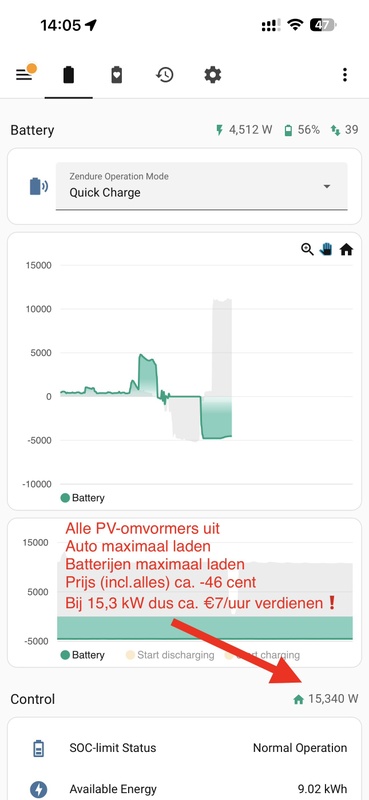

Zag dat om en om 1 van de 5 SF800's steeds 0 Watt levert. Zie in de App: Overvoltage protection meldingen.
De accu's laden maximaal (incl. de Mix en nog 3 anderen), oven aan, auto's vol. Meer kan ik niet doen. Toch zonde
Ja dat is een bekendeTaro schreef op donderdag 30 april 2026 @ 13:15:

Lostrekken die auto! Morgen bij Zonneplan -47,2 cent om 13u!Taro schreef op donderdag 30 april 2026 @ 13:15:
Is inderdaad een Zendure specifieke instelling.

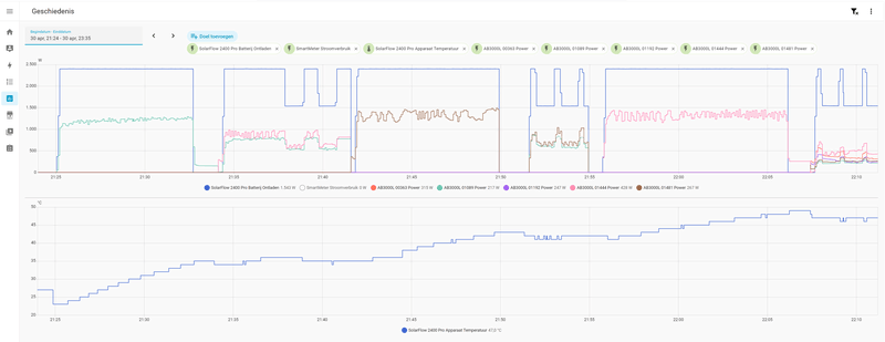

Ik heb het ook getest zonder Accu's daar werkte het inderdaad beter.KNDS schreef op woensdag 29 april 2026 @ 22:03:
Ik heb zojuist mijn Solarflow 2400 pro ontladen dmv een basislast van 2400w. Dit ging zonder problemen en geen enkele vorm van throttling; bijna een half uur lang 2380W terug aan het net geleverd. Temperatuur, gemeten via de hyperTmp parameter steeg van 35 naar 53. Dat geeft mij goede hoop dat extra koeling wel verschil gaat maken. Tegelijkertijd ook wel bezorgd want de accu staat in de schuur met de panelen op het schuurdak. Dat wordt lastig koel houden denk ik in de zomer.
Mijn Solarflow heeft nog geen accu's, Dus wellicht dat er bij jou echt sprake is van een defect of bug mbt 1 van de accu's ?
Ben benieuwd wat je bevindingen zijn als jij meerdere accu's aansluit

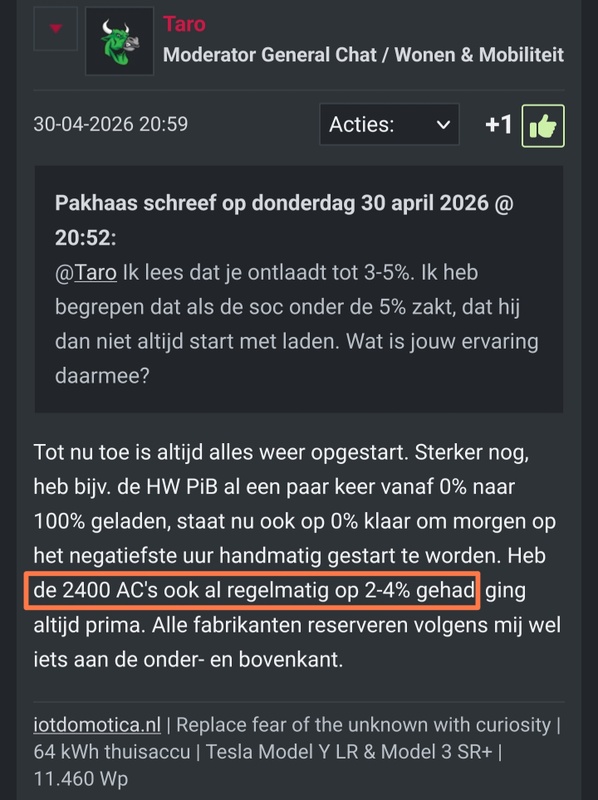

@Taro Ik lees dat je ontlaadt tot 3-5%. Ik heb begrepen dat als de soc onder de 5% zakt, dat hij dan niet altijd start met laden. Wat is jouw ervaring daarmee?
- Taro
- Registratie: September 2000
- Niet online
Tot nu toe is altijd alles weer opgestart. Sterker nog, heb bijv. de HW PiB al een paar keer vanaf 0% naar 100% geladen, staat nu ook op 0% klaar om morgen op het negatiefste uur handmatig gestart te worden. Heb de 2400 AC's ook al regelmatig op 2-4% gehad, ging altijd prima. Alle fabrikanten reserveren volgens mij wel iets aan de onder- en bovenkant.Pakhaas schreef op donderdag 30 april 2026 @ 20:52:

Ik heb Home assistent laten monitoren. Vanaf de 2de extra accu gaat het mis, en kan niet zeggen dat het met temperatuur te maken heeft. Mogelijk zijn de aansluitingen aan de onderkant van de accu's gaar? Waardoor de communicatie niet vlekkeloos verloopt.stoelpascal schreef op woensdag 29 april 2026 @ 21:19:
Over Throttling van de Zendure SolarFlow 2400 Pro heb ik exact dezelfde problemen.
Heb ook een Forumpost op zendure en Ticket ingeschoten bij Zendure. Maar daar kom je niet echt verder mee.
Heb er zelfs al koelers op gezet maar dat mocht ook niet baten.
Dit is de grafiek als ik hem op Basislastmodus van 2400 watt zet, en valt als heel snel terug (bijna direct) naar 1500/1600 watt.

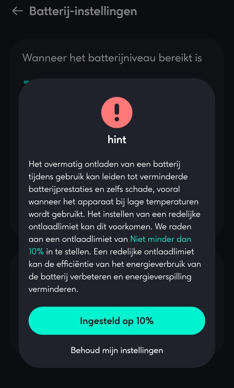

Volgens mij laat je eigen screenshot zien dat het vooral een aandachtspunt is bij lage temperaturen. Daar zit dus wat nuance.peterbier schreef op donderdag 30 april 2026 @ 21:30:
En toch lijkt het mij niet handig om dat zo te doen.
Ik hou gewoon de aanbevolen 10-100% soc aan.
Het echte risico zit ‘m er vooral in dat een batterij te lang op de ondergrens blijft staan, niet zozeer in het incidenteel wat verder ontladen. Zolang je voorkomt dat hij langdurig rond dat minimum blijft hangen, is er mijn inziens weinig aan de hand.
Daarom is die ondergrens vooral een praktische veiligheidsmarge. Af en toe wat lager uitkomen kan prima, maar structureel of langdurig laag laten staan ,zeker bij kou, is wat je wilt vermijden.
Ik houd zelf ook 5-100 aan, nu de batterij vollop gebruikt word.

5-100% kan nog maar lager zal ik niet doen.geert1992 schreef op donderdag 30 april 2026 @ 22:51:
Omdat er een waarschuwing komt bij lager dan 10% hou ik gewoon dat aan en vindt dat prima.

Het was gisteren al laat, en heb even snel in HAOS gekeken.a2aan schreef op vrijdag 1 mei 2026 @ 08:46:

Ik hou het liever bij 10-100% soc.
Ieder zijn/haar keuze.
Ik zou daarom willen toevoegen dat Zendure ook wel in bepaalde gevallen adviseert om tot 5% te ontladen. Dit kwam althans als advies bij vragen over de sprongen in SOC bij laden/ontladen. Dus voor een goede kalibratie is 5-100% soms juist goed. En een goed gekalibreerde batterij is voor de levensduur ook weer beter.
Ik heb hem nu ook een tijdje op 5% ondergrens ingesteld. Er is geen vorst meer en bovendien draait de batterij minstens 1x per dag een cyclus. Hij staat hoogstens een paar uur op die 5%.
Richting de winter zal ik weer 10% instellen. Voor een dag als vandaag kan het sowieso geen kwaad om incidenteel van 10% naar 5% te zakken en wat extra winst te pakken.

In principe kun je best tot 0% ontladen want de BMS zorgt ervoor dat de cellen niet te ver ontladen worden om defecten te voorkomen.bilgy_no1 schreef op vrijdag 1 mei 2026 @ 10:31:
Inderdaad ieder z'n keuze, maar ook wel goed om de overwegingen op een rijtje te hebben.
Echter hebben cellen enige zelf ontlading en gebruikt de Zendure zelf ook wat vermogen als hij in standby staat en daar kan de BMS niets tegen doen, dus is het verstandig wat extra lading te hebben om dat een lange standby tijd te hebben.
5% lijkt dus een prima compromis en komt de kalibaratie kwaliteit ook ten goede.

Ik heb nog geen extra accu's aangesloten op de SF2400pro, mogelijk ga ik er eentje aanschaffen als het salderen volgend jaar helemaal stopt.stoelpascal schreef op donderdag 30 april 2026 @ 20:06:
Ik heb er nu wel precies de vinger op kunnen leggen wat er precies gebeurd. Het lijkt toch niets te maken te hebben met throttling door temperatuur, maar echt echt een bug te zijn. Ik heb dan ook een ticket ingeschoten bij Zendure. Wellicht hebben andere mensen met een Solarflow 2400 pro er ook iets aan:
Iedere keer als de accu wisselt van laden naar bypass modus zodra hij vol zit, schakelt hij de zonnepanelen op de MPPT poorten uit en levert hij alleen nog terug aan het net via de zonnepanelen die ik op de Off Grid poort heb aangesloten. Ik heb een work around gevonden: als ik vervolgens via de instellingen in de app de Off Grid poort uit- en dan weer inschakel springen ook de zonnepanelen op de MPPT poorten weer bij.
Dit gaat dan weer goed totdat de batterij weer moet bijspringen voor een verbruiker. Dan gaat hij daarna namelijk weer laden, springt vervolgens in de bypass mode en herhaalt bovenstaande zich. Work around is nu dus om iedere keer maar weer de Off Grid poort uit en aan te schakelen als ik zie dat 5 minuten na overgang naar bypass mode de MPPT poorten nog steeds uit staan. Ik heb overdag geen hele grote verbruikers en dit komt daarom een keer of vijf voor op een middag, maar dat is natuurlijk geen praktische workaround als ik volgende week weer gewoon aan het werk ben overdag.
Afhankelijk van het antwoord van Zendure wellicht maar is kijken of dit zich ook voordoet als ik het geheel aanstuur met home assistant in plaats van de app. Ik heb echter geen ervaring met home assistant, dus dan zal dan nog wat inspanning van mijn kant vergen
