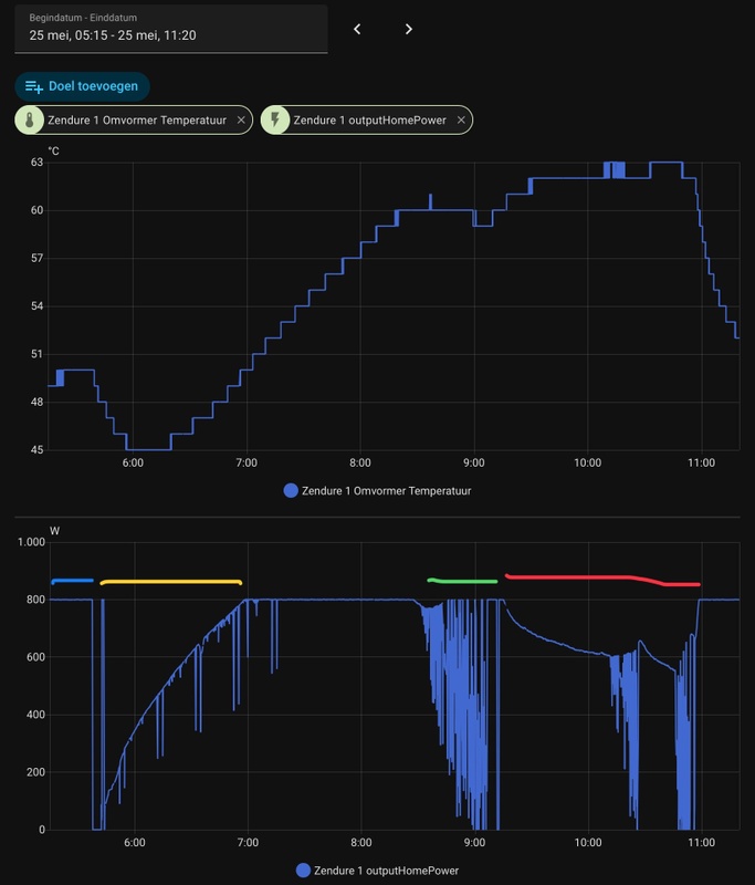

Het is mij vandaag voor het eerst overkomen dat een 800pro zijn vermogen ging berperken vanwege de omvormer temperatuur.
In het screenshot is te zien:
Blauw: De omvormer heeft 's nachts de batterij geleegd. Rond zons opkomst is deze op 5% en stopt de omvormer.
Geel: PV bouwt zich op en de omvormer ook.Deze blijft vervolgens op zijn max vermogen leveren
Groen: Dit is wat chaotisch. De waterpomp stond even te pendelen en de omvormer van de zendure levert tot een max 5500W terug. Hij pendelt dus mee met de waterpomp.
Tussen groen en rood is de EV lader aangesprongen en is er dus altijd voldoende ruimte voor de 800pro om te leveren wat hij kan.
Rood: Ondanks de ruimte pakt de Zendure deze niet meer. Ik zag de omvormer langzaam vermogen terug regelen.
Vervolgens heb ik een ventilator op de zendure gericht en nam de temperatuur af en kon deze weer op vermogen door.

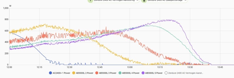

Ik zie dat het vermogen per accu variabel is en op kan lopen tot 800W laden. Verder begrijp ik niet waarom het laadvermogen afneemt tot 1750W, terwijl die bij mijn AC2400+ wel op 2200W blijft tot 90%SoC.BizzieBis schreef op zondag 24 mei 2026 @ 16:46:
Ik denk dat het gedrag in verhouding staat tot het aantal batterijen in je stapel. Ik heb er 4, dus ongeveer 600W per batterij als er evenredige stroomverdeling plaatsvindt. In mijn geval blijft er 2400-600=1800W over wanneer batterij 1 vol is. In jouw geval heb je 5 batterijen en dus ongeveer 480W per batterij. Dus 2400-480=1920W nadat batterij 1 vol is. De verdeling is echter niet volledig gelijk, dus het hogere vermogen bij jou kan ook wel kloppen.
