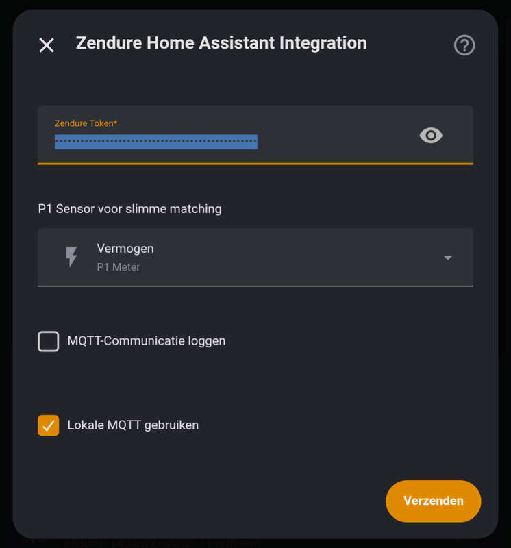

geert1992 schreef op zaterdag 23 mei 2026 @ 16:05:
Je hebt tegenwoordig een token, waarmee je je devices aan HA kan koppelen.
Dat moet de "Autorisatiecloudsleutel" zijn. Het werkt, dank je! _/-\o_
20x400wp O-Z-W | Enphase Envoy Met. | IQ7+ | Pana 12kW T-Cap J Mono | 300L SWW | HA+Heishamon L | Zendure 2400AC+ | Gasloos 4-10-22
Tiesert schreef op zaterdag 23 mei 2026 @ 16:17:
Afbeeldingslocatie: https://tweakers.net/i/G97hwbfm8dA9PMbb0nLNaXZ85bA=/x800/filters:strip_exif()/f/image/xHbmB5lyzwAU8v86VZw9msEh.png?f=fotoalbum_large volgens mij hebben we allebei gelijk;).

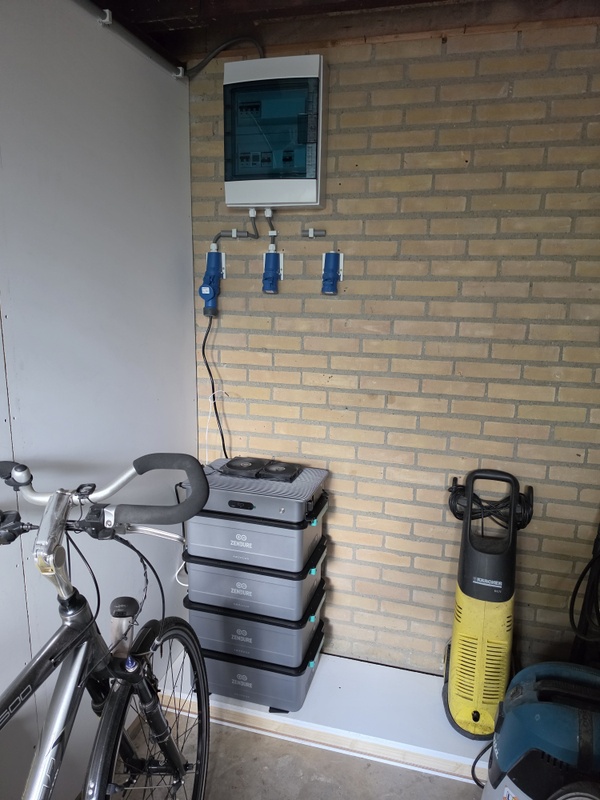

Hier dezelfde setup, echter met 5 x 4mm2. Omdat de elektricien meer totaal overbodig vond...en hij ging hij de kruipruimte in en niet ik!
Afbeeldingslocatie: https://tweakers.net/i/rucemWMe2pgkcYc4-Ru8auUR1_g=/x800/filters:strip_icc():strip_exif()/f/image/MKKjD0qQu8HvQZjjYxoIqebq.jpg?f=fotoalbum_large

Afbeeldingslocatie: https://tweakers.net/i/Ztfxc3rFIty4CM8iWgTJA1AWhuA=/800x/filters:strip_exif()/f/image/7vJODsRIsWxiPKGFLHaJIrLJ.png?f=fotoalbum_large @Pakhaas
5200wp SolarEdge - 14,4KW 2400AC - k2 pro combo - WP boiler - 2x MHI - Homey shs & HAOS -> NUC i5 32gb akasa fanless
