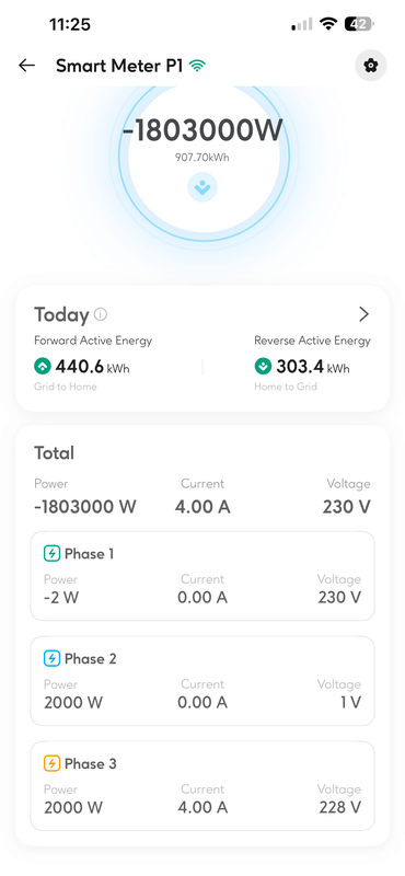

  • Pvdbogaard
  • Laatst online: 25-05 09:06
De nieuwe AC2400+ met AB3000L en de P1 meter van Zendure geinstalleerd. Alles plug en play en (voorlopig) via een stopcontact aangesloten (800W setup). Beide zijn geupdate naar de laatste firmware, hetgeen flekkeloos ging.
In de "Devices" sektie van de app kom ik geen mogelijkheid tegen om de AB3000L te installeren. Deze wordt ook niet getoond. Alleen de AC2400+ en de P1 meter staan in de lijst.
Is dit correct?
Ook zie ik de waarden die de P1 meter geeft aardig op en neer gaan. De SolarEdge SE4000H geeft ca 2500 aan op de levering, terwijl de P1 meter heel erg in de buurt van de 4000 zit. Met af en toe een uitschieter naar een half miljoen.
Is dit correct, of een teken dat nog ergens iets aangepast moet worden?

Pvdbogaard schreef op maandag 27 april 2026 @ 13:21:
Is dit correct?
De AB3000L is de batterij. Als je in de app op je apparaat klikt zie je bij het percentage je batterij staan en die kan je ook inzien.
Die waardes horen niet maar zijn volgens mij al vaker voorgekomen in het forum. Het kan zijn dat je een meter hebt die niet (geheel) compatibel is. Zo is NOM draaien op een DSMR4 meter eigenlijk niet te doen en hebben verschillende types zoals een Landis en Gyr e350 vaak communicatie problemen met een P1 meter. Je zou een actieve voeding kunnen proberen, dit wil ook nog wel eens helpen.

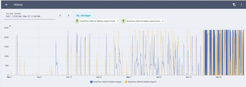

  • luckyl
  • Registratie: Maart 2026
  • Laatst online: 08:45
Taro schreef op maandag 27 april 2026 @ 15:19:
Klopt, maar is het dus niet zo dat je wel al die tijd 2400 als max voor laden en ontladen had ingesteld, maar pas recent door de toegenomen zonnestroom dat ook langduriger daadwerkelijk werd behaald? Want dat is waar ik op hint.
Ja dat klopt denk ik wel, de limiet was wel al vanaf het begin ingesteld op 2400W maar in de praktijk gebeurde dit in het begin nog weinig.
Mijn vermoeden is: Als je al langere tijd zonder problemen draait dan blijft het wel goed gaan. Dit probleem openbaart zich rondom de eerste keer dat er gedurende langere tijd op vol vermogen wordt geladen/ontladen.
Dat zou kunnen, heb even in de grafiek teruggekeken (restore van backup is gelukt) en zie inderdaad in de week ervoor dat de accu intensiever is gebruikt (was druk bezig met maken/tunen van automations), de periode ervoor nog redelijk rustig.
Afbeeldingslocatie: https://tweakers.net/i/_ZO5aFbFokvfkvEErmpMUxU-DCE=/800x/filters:strip_icc():strip_exif()/f/image/xWMyH8ocE2MSP7alELi7TvVP.jpg?f=fotoalbum_large

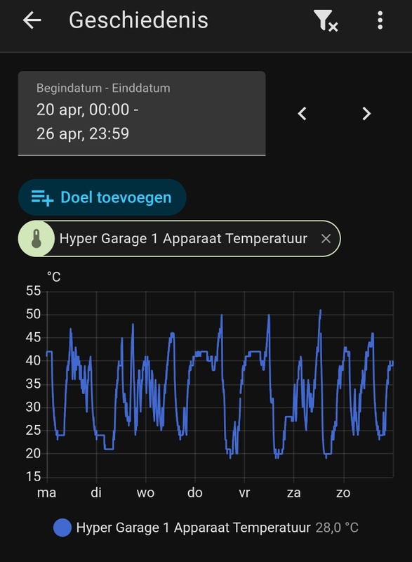

De Hyper gaat wel tegen de 50 graden aan.
Maar dat is de omvormer.
Daar zit sinds kort een koeler op die met HomeAssistant gestuurd wordt. (35° aan 30° uit)
Vandaag gedaan heb er nog geen uitkomst van hoe dat gaat.

Mijn Zendure P1 laat vreemde waarden zien. Advies is dan om de HA P1 te gebruiken. Als ik deze in de meter stop kan ik em niet gekoppeld krijgen? Hij staat wel in een lijstje van de Zendure App. Moet de Zendure P1 eerst verwijderd worden of iets dergelijks?
Wat zijn de aanbevolen stappen om over te stappen van Zendure P1 meter naar Home Automation P1 meter?

Pvdbogaard schreef op dinsdag 28 april 2026 @ 10:44:
Al een USB-C voeding kabeltje in de Zendure P1 gestoken? HA P1 werkt in veel gevallen niet.

@Pvdbogaard @koboy Ik vermoed dat hier een Home Assistant P1-meter met een HomeWizard P1-meter wordt verward. Die laatste geeft inderdaad geregeld koppelingsproblemen. Niet veel mensen werken met een Home Assistant P1-meter.
[ Voor 5% gewijzigd door Gramser op 28-04-2026 10:52 ]
  • Pvdbogaard
Ik heb een Home Wizard P1, die deed het goed voor de Zendure kwam. Toen deze laatste arriveerde heb ik de HW P1 uitde poort verwijderd en de Zendure P1 geplaatst. Deze geeft vreemde waarden. Nu dus de vraag om de HW P1 meter met de Zendure te gaan gebruiken.
Maar ik zal eerst een USB kabeltje aan de Zendure P1 om deze van een eigen stroombron te voorzien.
De meter is een Landis en Gyr e350

Pvdbogaard schreef op dinsdag 28 april 2026 @ 10:56:
Daar gaat regelmatig e.e.a mis. Zoek maar eens op deze meter in het topic :)
Een actieve splitter schijnt goed te werken
Probeer methode 1 (onderstaande quote) eens of het lukt
Ik heb dezelfde e350 'slimme meter' en bij mij werkt de hw p1 nu goed. De zendure heb ik helemaal niet meer in gebruik
Actieve splitter met extra voeding had bij mij geen effect op de Zendure p1. Deze heb ik ook niet meer in gebruik
Treur schreef op zondag 19 april 2026 @ 00:25:
Het lijkt erop dat je op 2 manieren een P1 meter kan toevoegen.
Methode 1: Zendure app, eerste tab 'Thuis'
1. Ga rechtsboven naar instellingen.
2. Klik onderaan op 'Apparaatbeheer'.
3. Selecteer daar bij electriciteitmeter de keuze 'Meter toevoegen'.
4. Selecteer vervolgens 'Nieuw apparaat toevoegen'
Via deze methode zie ik de hw p1 meter in het keuze overzicht en kan ik deze ook toevoegen.
Methode 2 Zendure app, tweede tab 'apparatuur'
1. Klik rechtsboven op '+'
2. App geeft aan dat deze automatisch gaat zoeken, maar er gebeurt dan niets en in het overzichtslijstje staat ook niets.
Dus daarmee lukt het niet om de hw p1 toe te voegen.
Voor degene die hw p1 niet kunnen toevoegen; kijk eens of het via methode 1 wel lukt
Mijn advies is inderdaad om een (HW) actieve splitter te kopen en zowel de Zendure als de HW P1 in gebruik te nemen. Ook al krijg je de HW P1 meter werkend in de Zendure app, schijnt het dat deze minder frequent de metingen doorgeeft.
  • Pvdbogaard
Ik heb nu de Zendure P1 voorzien van een eigen USB voeding. Verandert niets aan de merkwaardige waarden die er af en toe te xzien zijn. Zie bijgevoegd screenshot
