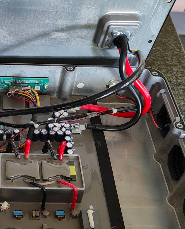

klump4u schreef op zondag 26 april 2026 @ 07:20:
Voordeel van de AC2400 is dat je er zelf simpel een ventilator op kunt knutselen. Die automatisch door de AC2400 wordt gevoed en bestuurt.
Ik zie een mooie reden om een 3D printer aan te schaffen ;)

Erasmo schreef op zondag 26 april 2026 @ 08:07:
Haha, ik niet, €5,- ventilators en klaar, doet prima zijn werk.

elektriekert schreef op zondag 26 april 2026 @ 07:35:
Oei! Een zwevende nul!
Ik zie nergens de blauwe draad, Belgische aansluiting? :+
Bruine en geel/groen draad is te ondersteuning, was net voorhanden, voeding door middel van de twee rode opzij.
18950WpšŸŒž, Atlantic 270V3šŸ’§, Pana 5JšŸ”„. Zendure 2400AC 11,5kWhšŸ”‹,Hyundai Kona 64kWh šŸš—, Peblar Home ⛽, Maxima MPM 7L 🄐

klump4u schreef op zondag 26 april 2026 @ 08:27:
Dat wist ik ja ;)
Afbeeldingslocatie: https://tweakers.net/i/3BslL8JTbp1rnzPS3k4f55Qc0ls=/800x/filters:strip_icc():strip_exif()/f/image/kjKRvVxVMUS3V5BjdlxBBdUb.jpg?f=fotoalbum_large
Ik heb zelf wel een 3D printer en SolidWorks, maar niet eens de moeite genomen.
Ik moest mijzelf beschermen tegen overengineering :+

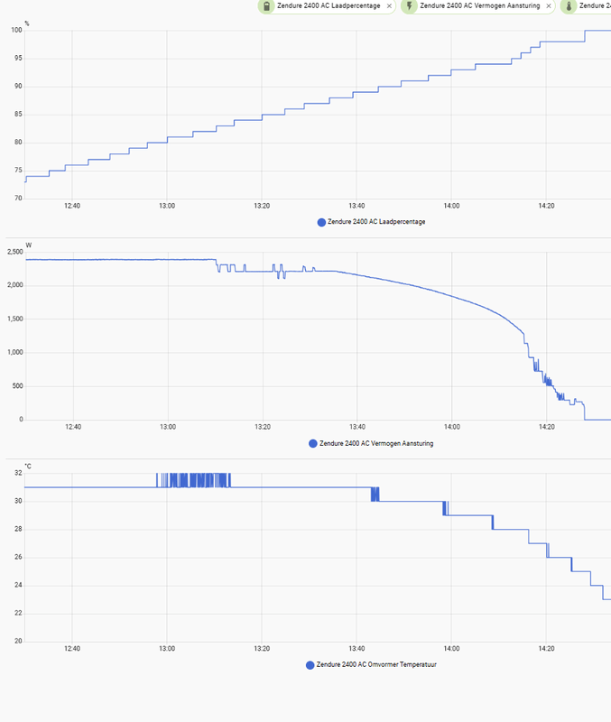

  • Maarten60
Pinsa schreef op zondag 26 april 2026 @ 06:04:
Waarom kiezen de meeste hier dan nog steeds voor de AC2400+ als de throttle toch nog blijft? Of is dit alleen jou ervaring?
De keuze tussen AC2400 en AC2400 plus is vele malen besproken. Ik heb gewoon voor het nieuwste model gekozen, wat ook een iets betere RTE heeft.
De resultaten met V1.0.3 zijn veel beter.
Afbeeldingslocatie: https://tweakers.net/i/4sJ7a2XuOaulQVz9J7r3oSWTz1Q=/fit-in/4000x4000/filters:no_upscale():strip_exif()/f/image/4jM9hl9tuEzISzffcaJE2VeQ.png?f=user_large
Het laden op maximaal vermogen gaat langer door en er is minder terugval in laadsnelheid tot het echte afbouwen vanaf 87% tot 100 % SoC. Dit is met fan.
Bij V1.0.2 maakte met en zonder fan niet veel uit qua laadvermogenperformance. Ik ga morgen V1.0.3 zonder fan testen.
Afbeeldingslocatie: https://tweakers.net/i/yuSeykaRcvSFyagzFcF9tClnA3M=/x800/filters:strip_exif()/f/image/u86T6JRF7KG2qB5lIkvNXwtv.png?f=fotoalbum_large
Kan iemand met een AC2400 een vergelijkbare grafiek maken?

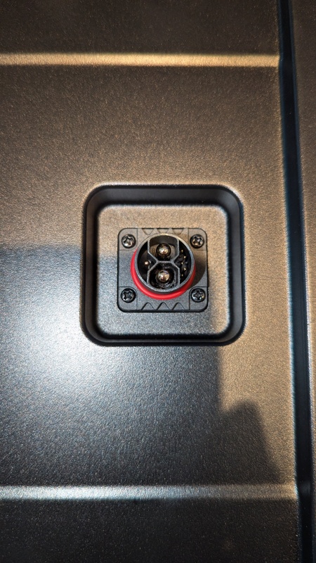

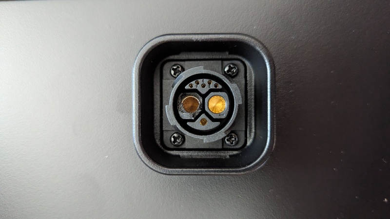

  • Athome
  • Laatst online: 16:00
Gisteren stond de Zendure 2400AC set in storing. De set herstart en daarna leek het allemaal weer te doen.
Vandaag op een gegeven moment de melding "Geen battery" Een herstart (meerdere zelfs) gaf geen oplossing. Na de herstart een aantal relais schakelingen en de melding "Geen Batterij" was verdwenen. Maar geen batterij activiteit.
Dus maar een kleine zoektocht gestart.
De hoofdunit en eerste batterij zaten een soort van aan elkaar geplakt. Door het gewicht kwam het vrij makkelijk los en een probleem was al snel zichtbaar.
Afbeeldingslocatie: https://tweakers.net/i/2-XA8nHfpHQRrWvQqxmA2RRkyjg=/x800/filters:strip_icc():strip_exif()/f/image/OjGiGSEhvduUHlFEXXMs3fqx.jpg?f=fotoalbum_large
Afbeeldingslocatie: https://tweakers.net/i/6XjiTlxWj0fd4KjQo86cJcsIwFE=/800x/filters:strip_icc():strip_exif()/f/image/fHk5ub0jZWiYkm4es2nJL7wr.jpg?f=fotoalbum_large
Het plastic om 1 van de dikke pennen is afgebroken of gesmolten. Er kwam in iedere geval een typische gesmolten electrische bedrading lucht vrij. De pen is niet zwart maar lijkt dus toch iets van sluiting gemaakt te hebben.
Mail gestuurd naar Zendure. Ben benieuwd naar de reactie.
  • bilgy_no1
  • Laatst online: 16:33
Athome schreef op zondag 26 april 2026 @ 16:28:
Yikes. Er zijn nu toch wel diverse gevallen hiervan.
Hoe lang draait jouw systeem al?

Mijn systeem "draait" sinds begin november 2025. Eigenlijk pas een week of 8. In de winter stond de set wel aangesloten maar had helemaal niets te doen.
Ik heb nergens aangezeten toen ik de melding kreeg. Toen ik op onderzoek ging wel goed gevoeld of de stapel wiebelde (wel of niet goed gestapeld). Dat was niet het geval. De stapel was stabiel.
De verbinding tussen de hoofdunit en de eerste batterij was ook geborgd met de meegeleverde brackets. Al vanaf dag 1. In deze combinatie zit dus het probleem.
De andere batterijen ook afgestapeld. Die connectoren zijn nog goed en voelden ook niet aan elkaar geplakt aan.
Voor zover HA de informatie nog uitgelezen kreeg, zat de minimale en maximale celspanning van alle batterijen tussen 3.33 en 3.34 volt. En zouden alle batterijen een SOC hebben 60-63%.

Als ik de fotos van @Athome vergelijk met die van het forum in jouw post, valt mij op dat het net de tegenovergestelde polen zijn. Zou daar nog een reden voor zijn?
Anders, dan dat het gebeurt tijdens het laden, of ontladen, @Athome hoe stuur jij het geheel aan?

- De meegeleverde beugels waren netjes vanaf dag 1 gemonteerd.
- Set is gekocht eind Oktober 2025 en begin november geĆÆnstalleerd. In de winter heeft het vrijwel niets gedaan.
- In de winter stond de SOC ingesteld op min 50 max 100% waarbij de soc vrijwel altijd op 50% stond. Af en toe werd de batterij door de app zelf vol geladen en dat liep direct weer leeg in het huis. Dat is 2 of 3 keer gebeurd in de winter.
- De SOC staat nu tussen 5 en 100%. De zonnepanelen en ons verbruik kunnen dit best goed benutten. De batterij staat over het algemeen maar kort op 5% (als deze daar al komt).
- Laden en ontladen staat beide ingesteld op de maximale 2400 watt. Vooral bij het laden word dit langdurig gehaald. Bij ontladen komt de max amper boven de 2000 watt. Alleen als de auto aan het laden is, word die 2400 watt echt gehaald. Maar dat is niet dagelijks.

Hoe de connectie zit kan ik niet heel goed zien maar hier nog een (oude) foto van de binnenkant van de 2400AC.
Afbeeldingslocatie: https://tweakers.net/i/SIDEokdIAJp9elKwd__QqVbLXrY=/x800/filters:strip_icc():strip_exif()/f/image/COMlJCT1bYwXvJst9QmGz6aF.jpg?f=fotoalbum_large

Voordeel vd + is denk ik wel het gewicht wat alles op z'n plek duwt.
Zit wat terug te lezen en zie dat er bij de 2400ac beugels gelevert worden om de omvormer en bovenste accu te koppelen...
Wat als deze beugel er nu juist voor zorgt dat de connector-pen niet (of scheef) in de connector-huls laat zakken :X
En wat is de diameter van de connector-pen en huls?
Noem het maar beugeltjes.
Ze vallen losjes om de flens van de bovenste batterij, waar je het boutje indraait om te bevestigen aan de omvormer is met sleuf gaatjes. Dus met het vastdraaien van de klemmetjes zal je ook niks verschuiven.
Jan-tweak schreef op zondag 26 april 2026 @ 23:23:
Was dit jouw foto of waar komt deze vandaan, en als het jouw foto is wat is de diameter van die twee voedingskabels.
Het is mijn foto.
Ik heb de kabel toen niet nagemeten op dikte.
https://gathering.tweakers.net/forum/view_message/82658672

Ik ben me eens gaan verdiepen in de gebruikte connector. Het is een zogenaamde M25-2+1+5 welke leverbaar is in versies van 40A tot 60A.
Hopelijk is de 60A netjes toegepast en dan ook van dezelfde fabrikant.
Ervaring leert dat stekkers van 2 verschillende fabrikanten in 1 applicatie toepassen ook nog wel eens vervelende dingen doen
Treur schreef op zondag 26 april 2026 @ 23:58:
Deze lijkt er op.
Zie dit linkje naar Amazon.
Zie wel dat deze iets anders is in de Amazon link.
https://www.amazon.nl/Con...N-&hvexpln=0&gad_source=1
Edit.
Deze is het volgens mij en geschikt voor 80 AmpĆØre.
https://www.lsygx.com/sys-pd/80.html
[ Voor 7% gewijzigd door peterbier op 27-04-2026 00:31 ]

Afbeeldingslocatie: https://tweakers.net/i/6J_okv0vCCuFMIeFRhUPkF-m4Zk=/x800/filters:strip_icc():strip_exif()/f/image/fUnOY1bmU9Zrh8NQdNYsHasr.jpg?f=fotoalbum_large
Bij de 2e link staat de zendure 2400ac ook op de productpagina
Verwacht dat dit inderdaad de stekker(fabrikant) is
Naast de 80a staat ook een 40A versie
https://www.lsygx.com/sys-pd/79.html
Los vh vermogen kan ik nog geen verschil ontdekken :X
Nevermind; bij de 40A zit bij de onderste pen meer kunststof dus deze is werkelijk anders
Nu eerst koffie
[ Voor 4% gewijzigd door Treur op 27-04-2026 07:53 ]

M25-2+1+5-40A Connector
Voor de tweakers die contact hebben met zendure zou dit wel een goed punt zijn om eens te checken.
50A bij vollast over een 40A connector lijkt me niet de bedoeling

Even lezen wat @Treur schrijft, het kan niet de 40A versie zijn dus als het deze is dan is het de 80A versie.
