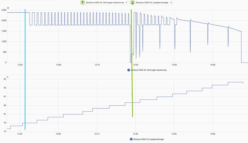

1 AC+ 2400 laad met 2200 watt op 85/85%. De andere laad op 1790 watt op ook 85%.
Is er een accu stuk of minder optimaal bij de tweede AC+? Of is die AC+ gaar?
Eerder vandaag hadden ze wel hetzelfde laadvermogen.
Maak mij een beetje zorgen.

Henkoes schreef op donderdag 23 april 2026 @ 16:26:
Ik zie ook wel laad verschillen bij gelijke percentages.
Het probleem is dat je niet 100% op die percentages aan kunt.
Zolang je nog steeds de volle capaciteit hebt zou ik me er niet erg druk over maken.

Polvo176 schreef op donderdag 23 april 2026 @ 16:54:
Ik heb al een paar uur dat dit vermogen achterblijft t.o.v. de andere AC+.
Hoe weet ik of ik nog wel de volle capaciteit heb?

Henkoes schreef op donderdag 23 april 2026 @ 17:00:
Door gewoon een keer volledig te op en te ontladen tussen 10 en 100% met een vast vermogen van b.v. 800 Watt met 1 batterij of 1200 Watt met meerder batterijen.
Ik heb dat met de Hyper in het begin ook gedaan, maar dan met 600 Watt omdat de AB2000 wat minder capaciteit heeft, ik kwam toen net boven de 2 kWh uit bij ontladen.
Vond ik wel netjes voor een 1,92 kWh batterij.
Als ze straks een jaar oud zijn doe ik het nog wel een keer.
Het is maar een idee, geen wet van meden en persen.

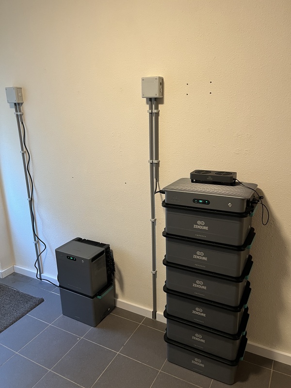

  • elektriekert
  • Laatst online: 13:23
PindaRots schreef op donderdag 23 april 2026 @ 14:43:
Als je de stekker van de Zendure afknipt, heb je dan vast draad of allemaal losse draadjes uit het snoer? Dit ivm de adereindhulzen die ik da nodig heb.
Ik ga voor een oplossing met CEE-stekker op een CEE-stopcontact.
Hij komt in de garage. Nu is deze niet geïsoleerd, met een platdak van dakleer en stel dat het 35 graden wordt dan wordt het denk ik in de garage nog warmer. Kan ik beter direct die extra ventilator van hun mee bestellen?
Zelf bouwen scheelt je knaken

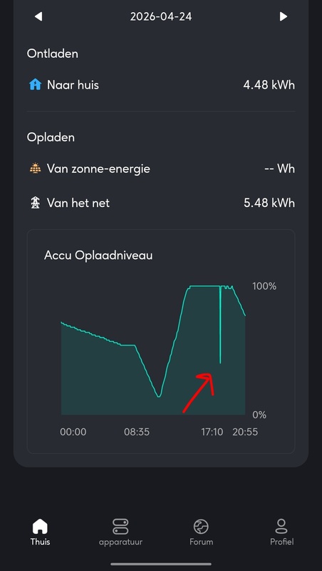

Mijn solarflow 800 pro draait op automodus, dan laadt de accu bij op de goedkope uren. Omdat het de afgelopen dagen zonniger was heb ik hem op slimme meter modus gezet. Nu valt het mij op dat hij gisteren tijdens het goedkoopste tijdvak van 12.00 tot 13.00 de overtollige zonne energie terug het net op stuurde in plaats van naar de batterij. Dat was natuurlijk niet de bedoeling.
Zien andere mensen dit ook, of staat er een instelling niet juist.
Dit gedrag heb ik in het verleden namelijk ook al eens gezien.

FMudde schreef op vrijdag 24 april 2026 @ 08:45:
[Afbeelding][Afbeelding]
Als de batterij vol is zal het overschot terug geleverd worden.
Ik weet niet of je zonnepanelen direct hebt aangesloten, maar mocht dit zo zijn dan kun je dat blokkeren.
Maar waarom zou je van de auto modus af willen gaan?

Polvo176 schreef op vrijdag 24 april 2026 @ 09:18:
Mijn batterij was nog niet vol. Maar ik zie dat bij auto modus de batterij aan het begin van de middag al vol is op een zonnige dag. Dit komt omdat er naast de opbrengst van de panelen dan ook stroom inkocht wordt. Vervolgens ga ik dan ongeveer evenveel stroom terugleveren dan dat ik eerder heb ingekocht.
Dit wilde ik met slimme meter modus voorkomen. Maar die stopt op het goedkoopste uur.

Slimme meter modus zal laden via overschot aan energie (dus als je zonnepanelen opwekken).
Automodus doet dit ook, maar combineert hier ook de ingestelde prijzen die je bij dynamisch tarief hebt ingesteld en de bijhorende acties die er aan gekoppeld zijn.
Momenteel draai ik op slimme meter modus, in de winterperiode draaide ik op automodus.
Iedere avond zet ik nu wel met zonnige periodes basislastmodus aan zodat in de ochtend mijn batterij wordt ontladen tussen 6 en 10 als de stroom duur is.
Op dit moment is er 's middags overschot aan energie, daarom dat de goedkoopste momenten tussen 11 en 16 uur zijn, dat ga je toch niet kunnen voorkomen, tenzij je veel batterijen en omvormers hebt. Je hebt een beperkte batterijcapaciteit. Daarom dat ik in de ochtend mijn batterijen momenteel ontlaad en erna vol zal opladen aan 2400 watt + ik zet dan een wasmachine of vaatwas op.
Ik ben van België, wij kennen saldering al lang niet meer (met een digitale meter).

Gisteren de @geert1992 fan op mijn AC2400plus gemonteerd. Voorlopig gewoon fans in stopcontact, dus 100% van tijd aan.
Waarnemingen
1 met de fan gaat de temperatuur van de omvormer significant naar beneden (Groene pijlen)
2 hoewel lagere omvormer temperatuur, heeft de fan geen invloed op the throttelen, dat blijft zo. (rode lijnen)
Afbeeldingslocatie: https://tweakers.net/i/rWcH2aWtCaNw_ogohG42KldSR2A=/800x/filters:strip_exif()/f/image/vpypylKMndzG8kg75wu2UlJq.png?f=fotoalbum_large
3 het lijkt erop dat de temperatuur wel lager wordt door het throttelen (grijze pijlen)
Afbeeldingslocatie: https://tweakers.net/i/MvBpJ1YSVUflipJuWxxxpcIIULM=/800x/filters:strip_exif()/f/image/udT6gKsNjVnw6ExZXERyX3Az.png?f=fotoalbum_large
Voorzichtige conclusie is dat de omvormer temperatuur niet de oorzaak voor de terugregelen van laadvermogen is.
Iemand nog suggesties?
[ Voor 2% gewijzigd door Maarten60 op 24-04-2026 14:10 . Reden: conclusie 2, scherper gemaakt ]

Maarten60 schreef op vrijdag 24 april 2026 @ 14:08:
Waarnemingen
De temperatuur bereikt nog steeds de 60 graden. Dan is het normaal dat die gaat throttlen (tenminste bij mijn SF2400AC voordat ik er fans op had).
Conclusie lijkt dus eerder dat de fan hier niet effectief is. Hij moet op een betere plaats of harder blazen. Of stond hij per ongeluk uit na 12:00 uur (iemand het stopcontact gebruikt voor stofzuigen ;))?
6 kWp solar | Daikin Intergas Hybride 8kW | Tesla Model Y RWD 2023 | Fiat 500e 2014 | Zendure SF2400AC 17 kWh

gast777 schreef op vrijdag 24 april 2026 @ 14:13:
De garage wordt niet veel gestofzuigd O-)
Wat je ziet is het verschil tussen gisteren (zonder fan) en vandaag met fan. Dan zie je inderdaad dat gisteren de temperatuur opliep tot ca 60° C, maar vandaag niet verder kwam dan 32°. En toch ging de batterij throttelen.
Ik had verwacht dat er vandaag, bij lagere temperatuur geen throttel meer zou zijn.

Maarten60 schreef op vrijdag 24 april 2026 @ 14:22:
Ah OK je hebt gelijk. Rechterkant van de grafiek blijft de temperatuur mooi laag. Dan is het wel een vreemde zaak.
Je zou tijdens zo'n throttle eens met je browser deze status data kunnen verzamelen: http://<Zendure IP Adres>/properties/report
Misschien is daar een reden te zien voor het gedrag. Anders zou ik zeker een ticket bij Zendure aanmaken.

Mijn 800PRO doet al de hele tijd dit nadat hij op 100% was gekomen. Ik heb nog een 800 plus, die heb ik voor de screenshot even uit HEMS gehaald want die blijft netjes op 100% staan. Afbeeldingslocatie: https://tweakers.net/i/ZySjiMpZpFZWtRtt3zU7oNLsZAU=/x800/filters:strip_exif()/f/image/4xchNZsCN89zAOe7wiS1juOh.png?f=fotoalbum_largeIemand een idee?

  • AquilaXL
  • Registratie: September 2025
  • Laatst online: 14:00
AquilaXL schreef op vrijdag 24 april 2026 @ 18:36:
Mijn 800PRO doet al de hele tijd dit nadat hij op 100% was gekomen. Ik heb nog een 800 plus, die heb ik voor de screenshot even uit HEMS gehaald want die blijft netjes op 100% staan. [Afbeelding]Iemand een idee?
Nu de zon ondergaat en ik dus geen opwek meer heb van mijn panelen blijkt dat de Pro niet meer dan 10 watt teruglevert en de plus wel dat wel dus dat zorgt voor conflicten binnen HEMS.
Waarnemingen

Mijn 2400 AC+ tikt bij mij eigenlijk altijd wel de 55-60 graden aan en vrij snel. Batterij staat op zolder in een nieuwbouw woning van 3 jaar oud dus word niet extreem warm op zolder o.i.d. Ik merk dat hij na 2 uur vol vermogen wat minder gaat laden dan 2400 watt. Dan zakt t naar 2300 watt ongeveer en daarna zakt het vermogen maar dat komt omdat de batterijen dan al bijna vol zijn
Afbeeldingslocatie: https://tweakers.net/i/yvwRQiBCxsGpt4vU4lnr-7zR_YM=/800x/filters:strip_icc():strip_exif()/f/image/EzqvEZp1KPC5KawJxKaivNTe.jpg?f=fotoalbum_large

Eens in de paar dagen valt mij een willekeurige tijdelijke drop van het batterij percentage op. Hebben meer mensen dit, en is het een indicatie van een eventueel probleem? Afbeeldingslocatie: https://tweakers.net/i/gFJX6PBdwZGSMBs8FSwXgzrmR1o=/x800/filters:strip_icc():strip_exif()/f/image/89MsFBANLwFwNnBh5nyHRTwl.jpg?f=fotoalbum_large
  • Maarten60
Pinsa schreef op vrijdag 24 april 2026 @ 21:59:
Iemand nog iets zinnigs te zeggen over de oudere ac2400 versie met zendure koelventilator of deze misschien beter koelt als een ac2400+ met een ventilator?
Het gaat erom wat je wilt bereiken. Als ik het goed begrijp heeft de AC2400 baat bij fan omdat de omvormer temperatuur naar beneden gaat en je geen throttle meer hebt. (zoek even op forum er zijn voorbeelden)
Bij de AC2400plus gaat de temperatuur van de omvormer naar beneden maar de throttle blijft.
Wat is beter ;)

  • Maarten60
BizzieBis schreef op vrijdag 24 april 2026 @ 22:12:
Is dit gedrag toevallig alleen aanwezig bij een SOC van 80% tot 90%? Want daar zie ik het soms ook bij mij. Lijkt er op dat hij dan het een en ander gaat balanceren. Je merkt ook dat daarna de stroom curve geleidelijk afloopt naarmate de SOC 100% nadert.
Goede suggestie. Grafiek gemaakt van laadvermogen versus SoC. Wat opvalt is dat throttle begint bij 78% (blauwe lijn) en 'horizontaal' blijft tot 85% (groene lijn). Daarna begint het afvlakken laadsnelheid tot SoC 100%. Ik kan me wel voorstellen dat er na 85% laadprocessen veranderen. Echter, met name gebied tussen twee lijnen blijft vreemd.
(note: omgevingstemperatuur is ca 15C en omvormertemperatuur <32 C)

luckyl schreef op dinsdag 31 maart 2026 @ 21:24:
Tijdlijn 27-03-26
00:00 - Batterij SOC = 52%
03:00 - Batterij Ontladen gestart to 10% (ivm verwachte PV-energie)
06:13 - Batterij SOC = 10% (wacht op PV-energie in smart-charge)
08:24 - Baterij SOC = 11% Er is meer PV-energie dan verbruik laden gestart
15:11 - Batterij SOC = 90% Vreemd moment in de grafiek want er is een duidelijke verspringing te zien
15:26 - Blijkbaar is mij hier iets opgevallen doordat ik aan de slider heb gezeten en de max soc van 95 naar 96 naar 94 naar 95 heb verplaatst in een poging te SOC-limit te forceren.
15:32 - Max SOC-limit is genegeerd en accu is 99% opgeladen
17:30 - Vanaf nu onvoldoende PV-energie en accu gaat ontladen tijdens duur tarief
21:00 - Einde duur tarief en terug naar smart-charge-only (idle)
21:20 - Batterij SOC valt van 66% naar 0%
22:20 - Vastgesteld dat er een groter probleem is, de apparatuur uitgeschakeld en ontkoppeld van stroomnet
  • Ben(V)
Maarten60 schreef op zaterdag 25 april 2026 @ 09:45:
Gisteren nieuwe software geinstalleerd, vandaag kijken naar resultaat.
Kan met het verschil in cellen te maken hebben.
Als sommige cellen eerder vol zitten dan andere zal de BMS die niet meer gaan laden en neemt de totale laadstroom af.
Door een echte kalibratie (ontladen tot 5% en dan opladen tot 100%) zal het wel enigszins verbeteren maar verschil zal je altijd houden.
De belangrijkste oorzaak zal waarschijnlijk in de gebruikte cellen zitten.
De "oude" 2400 AC gebruikte cilindrische cellen en de nieuwe modellen prism cellen (blokvormig).
De prism cellen hebben een hogere energie dichtheid dus de batterijen worden kleiner (blokken zijn ruimte technisch efficiënter dan cylinders).
Het voordeel van die prism cellen is meteen een nadeel want de boel wordt sneller warm en hebben eerder last van uitzetting door temperatuur verhoging door de efficiëntere packing.
Die factoren worden per cel (of set van cellen) door de BMS in de gaten gehouden en als daar iets te veel gaat afwijken worden die cellen even gestopt tot ze weer binnen de norm zitten.
Het effect is dat de hele batterij lijkt te throttlen.
Niets om je druk over te maken, is gewoon het ontwerp.
Goede ventilatie maakt het beter, maar lost het niet op.
Ventilatie focused zich op de omvormer maar dit effect zit in de cellen en al straalt de temperatuur van de omvormer uit naar de batterijen, de belangrijkste oorzaak is gewoon het warm worden van de cellen door (ont)laad stroom.

Eens in de paar dagen valt mij een willekeurige tijdelijke drop van het batterij percentage op. Hebben meer mensen dit, en is het een indicatie van een eventueel probleem? [Afbeelding]
Ik heb hier ook al de melding gemaakt, enkele x per week zie ik ook dit phenomeen

For sharing: hot spot op 2400AC+ radiator is 62.5 gr na 1 uur laden met 2400w bij omgeving temp 17gr. Geen idee wat dit voor de interne temp betekend. Het zakt naar 50gr na 15min laden met 1800w. Ik moet in de kelder nog ergens van die hype CV radiator fans hebben voor als ik me echt zorgen ga maken (weer een adaptor😣).

Kuusj schreef op zaterdag 25 april 2026 @ 11:26:
Ik heb mijn 2400AC gewoon op maximaal 2000W laden gezet. Met 3 modules moet het heel gek lopen wil ik de accu's niet vol krijgen op een normale dag. In de winter zal hij naar 2400W gaan om daar (als er een piekje is in opwek) dat wel gewoon mee te kunnen pakken. Maar zo heb ik geen fan nodig (die ook stroom verbruikt en geld kost), blijft de temperatuur 'in check', en verleng ik misschien de levensduur nog wat.
Ontladen staat wel gewoon op 2400W, de keren dat dit voorkomt zijn op 1 hand te tellen en meestal van korte duur (waterkoker, koken etc).
Ik heb verder aangezien we nog mogen salderen en het dus eigenlijk 0,0 toegevoegde waarde heeft om een accu te hebben voor mij, de minimale SoC op 20% gezet en de maximale op 80%. In de praktijk red ik dat nog steeds prima de nacht door. Ook dat scheelt m.i. aardig wat slijtage. Dit gaat vanaf 1 januari natuurlijk wel ruimer, denk 10-90%.
Hoeveel verschil maakt t in temperatuur tussen 2000 en 2400 watt laden en ontladen, heb je daar gegevens van?
Ben zelf bezig met een bracket met 6 fans die op 6 volt gaan draaien.
Nee eerlijk gezegd niet, kun je alleen in HA zien toch.

Mini torentje staat nu naast z'n grote broer. Over 2 weken volgen nog wat zonnepaneeltjes, hebben we een klein off-grid setje voor noodgevallen.
Afbeeldingslocatie: https://tweakers.net/i/WfUQkAbOGvpWatCs_suEtAX4Cdk=/x800/filters:strip_icc():strip_exif()/f/image/Q6HiPtVpOPQlt0NIF4PQneZ6.jpg?f=fotoalbum_large
23.4 kWh Zendure (2400 AC & 2400 PRO) | Solar 6.800wp | KIA EV6 Plus 77.4 RWD | Renault Megane E-Tech 60 kWh | Fiat 500e 42 kWh

Leuk stapeltje, niet volgens NEN10 10 zie ik, dus risicovol op deze manier. Een automaatje + schakelaar is het minste wat je had kunnen doen.
  • jelleeelco
  • Laatst online: 11:22
Tony71 schreef op zaterdag 25 april 2026 @ 22:04:
Of dit aan NEN1010 voldoet of niet kun je echt niet van deze foto zien. Je kunt niet zien waar dit is. En, als het twee aansluitingen zijn op twee groepen direct op de meterkast is er niets aan de had. Als het op twee, niet aparte groepen staat, en ontladen op max 800watt staat, ook niets aan de hand.
Of bedoel jij specific het ontbreken van een werkschakelaar?
[ Voor 5% gewijzigd door jelleeelco op 25-04-2026 22:29 ]
  • MacFan
  • Registratie: April 2022
  • Laatst online: 15-05 15:35
jelleeelco schreef op zaterdag 25 april 2026 @ 22:29:
Inderdaad 2 aparte groepen geïnstalleerd door installateur in de meterkast, dus geheel juist volgens mij.
