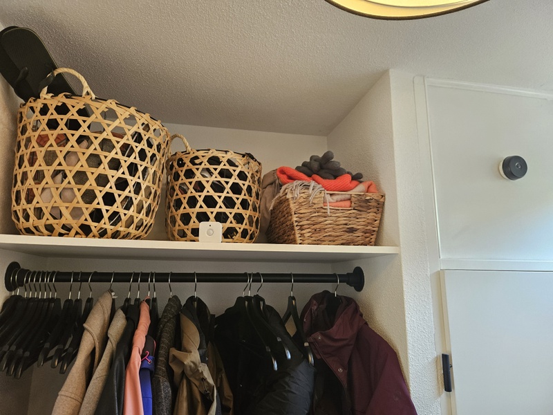

Hal naast meterkast
Afbeeldingslocatie: https://tweakers.net/i/mjsjvn0EJslu-FJ1Mp_bAWARbq8=/800x/filters:strip_icc():strip_exif()/f/image/i1gBW6WTieFDWnkDEOtTTmSJ.jpg?f=fotoalbum_large
Pros:
- Super eenvoudig aan te sluiten op aparte groep in meterkast.
- Super goed geventileerd.
- Goede temperatuur.
Cons:
- Op een houten plank (brandbaar materiaal wordt ontraden)
- Hal is ook een vluchtroute (we hebben nog goede alternatieve route via tuin op begane grond)
- Enigszins in het zicht

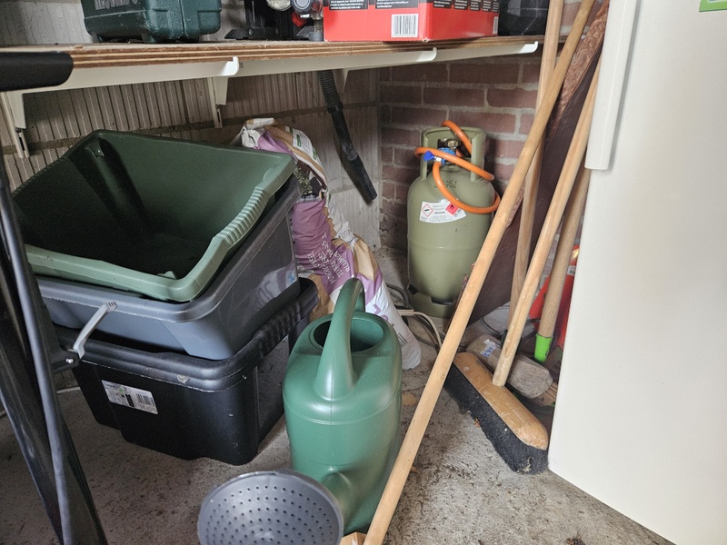

Schuur in tuin (enkele muur steen)
Afbeeldingslocatie: https://tweakers.net/i/FaHNVyvIkO_iXsBPG9kbgCAJamc=/800x/filters:strip_icc():strip_exif()/f/image/Li9eQPnsDdqtrGWtPZtZPLSl.jpg?f=fotoalbum_large
Pros:
- Veel ruimte
- [matige] ventilatie
- Geen leefruimte / minder brand schade risico
Cons:
- Temperatuur in de winter kan onder 0 zijn.
- Lastig aparte groep te trekken, zal via een PV-verdeler moeten.
- Onder houtplank (brandbaar).
- Vocht/condens

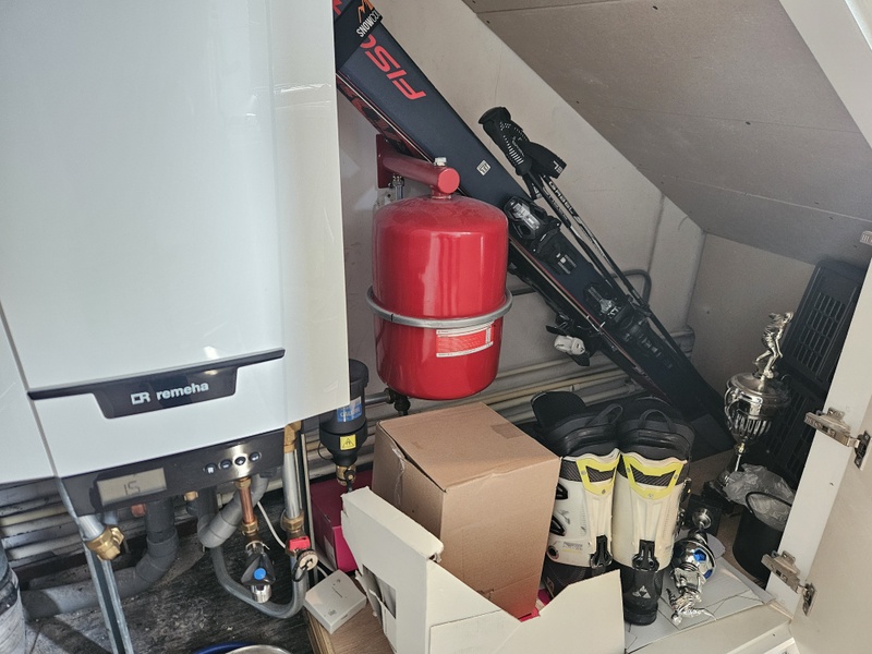

Technische ruimte naast CV op zolder
Afbeeldingslocatie: https://tweakers.net/i/tXo21Ahq9am18hLuqwzc1v2Cufs=/800x/filters:strip_icc():strip_exif()/f/image/BQ0uukqmDHF9McAA0fWCSBtY.jpg?f=fotoalbum_large
Pros:
- Uit het zicht.
- Geen brandbaar gevoelige materialen in de buurt.
Cons:
- Slechte ventilatie (evt extra ventilatie roosters in deur).
- CV-ketel in de buurt? Lijkt op zich geen probleem te zijn.
- Dak (is wel geïsoleerd) op het zuiden, wordt midden zomer best warm.

Op zolder zie ik een mooie houten aftimmering van het dak en neem aan dat die heel goed kan branden.
Ik zou voor de schuur gaan

Schuur is in dit vraagstuk het beste, maar zoals je zelf zegt wel veel temperatuurschommelingen als de schuur niet is geïsoleerd.
Je hebt geen trapkast of werkkamer waar je de Zendure kunt plaatsen? Wij hebben de batterij uiteindelijk in een kamer staan, mocht er iets zijn dan horen (rookmelder) en merken we dat meteen. In de schuur is dat lastiger.

Op die plank boven je jassen zou ik niet doen. Daar gaat hij gegarandeert doorheen zakken. Zou ik hem eerder onder je jassen neer zetten. En evt voor de gewone 2400 AC gaan die is breder en veel platter.

Op zolder is denk ik best een hele mooie plek tenzij het daar in de zomer 30C+ wordt, met een beetje geluk zit je cv recht boven je meterkast en is er per verdieping een koof waar je nog een kabel of een buis door heen kan prikken om toch die extra groep boven te krijgen. En anders inderdaad via een pv verdeler.

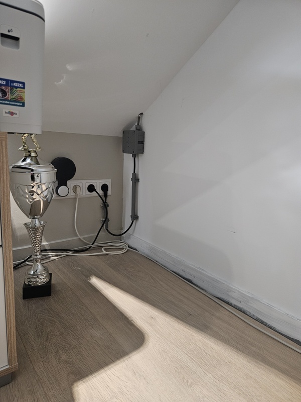

Ja eventueel zou die in de werkkamer op zolder kunnen, zie foto. Nadeel: kan er wel warm worden en er zitten meerdere apparaten op de groep. Er zit ook een airco, daar zou ik evt een pv-verdeler kunnen zetten. Maar ik durf niet 2,4kw op die groep aan te zetten, wellicht maximeren naar 1,6kw?

CV zit op zolder, en als je de woning binnenkomt zit de meterkast rechtsvoor, de cv linksachter qua positie. Spouwmuren zijn ook geisoleerd, anders had ik nog een kabel door de spouw kunnen trekken.
