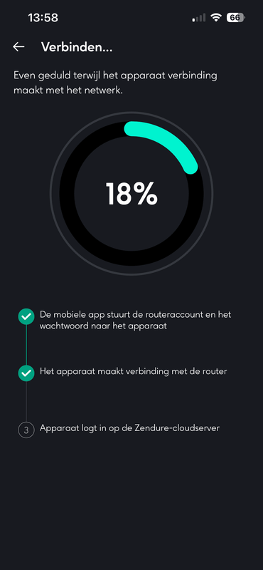

Hoopvol startte ik zojuist de installatie van mijn 2400AC+ en 3x AB3000L. Netjes opgestapeld en ingeplugd, drie seconden knop indrukken voor WiFi-koppelingstart, juiste netwerk kiezen, wachtwoord invoeren.... niets. Krijg geen wifiverbinding. Elk Wifi-netwerk geprobeerd dat ik heb (2.4 dan) maar hij komt niet verder dan stap 2. Duurt elke keer bijna een minuut.
Afbeeldingslocatie: https://tweakers.net/i/6C8HQ4lVI7ESU4caRvycl4PufRM=/x800/filters:strip_exif()/f/image/003fQDiV0311Qe8qqekH2SkT.png?f=fotoalbum_large
Het apparaat kan niet dichter bij de router staan en de verbinding is er prima. Iemand de gouden tip, of heb ik meteen DOA te pakken?

Gramser schreef op woensdag 25 maart 2026 @ 14:13:
Die knop hoeft volgens mij niet eens, zodra je met BT verbonden bent met je foon kun je in de app alle stappen doen. Voor de zekerheid, is je foon verbonden met het wifi netwerk waar je de zendure mee wil verbinden?

Acidrain schreef op woensdag 25 maart 2026 @ 14:15:
Bij één van de pogingen die ik heb gedaan is dat zeker het geval geweest. De handleiding is er wat summier over, maar betekent dat ook dat je telefoon ALTIJD op hetzelfde netwerk als de Zendure moet zitten?
Ik zie ook dat ik eerst de mogelijkheid heb om met bluetooth alléén te koppelen, en niet meteen WiFi. Zou dat nog kunnen helpen?
Test het eens met een hotspot van een extra telefoon als je die hebt liggen. Hotspot gebruiken als wifi connectie - dan weet je echt zeker dat het niet aan je thuiswifi ligt?
Pinnetje van de Wifi antenne wel netjes rechtop gezet?

Gramser schreef op woensdag 25 maart 2026 @ 14:22:
Nee alleen tijdens het instellen van de wifi op de Zendure (via de BT optie) is het aan te raden om de foon op het zelfde netwerk te hebben, daarna maakt het niet meer uit want de communicatie verder gaat via de cloud.
Heb je de security settings van je Wifi in je router op WPA2-PSK staan en niet bijvoorbeeld op WPA2/WPA3 Mixed Mode?

Nou, ik had de 2400AC+ net verbonden met bluetooth, nog niet met wifi. Dat werkt dus wel. Maar het koppelen met wifi, schiet niet op. Echt heel raar. Ik piel nog wel wat verder maar dit is al best een tegenvaller. Sowieso even de router resetten.

Ben(V) schreef op woensdag 25 maart 2026 @ 14:36:
Met die laatste heeft hij problemen met tijdens het opzetten van de verbinding.
Als je de verbinding met de Zendure portal eenmaal hebt draaien kan hij weer terug naar mixed mode.
Staat allemaal op “WPA2 - Personal” in de Mijn KPN-app, behorende bij de experiabox. Iets anders kan ik ook niet kiezen zo te zien. Alle wifinetwerken staan daarop.
Misschien moet ik ‘m proberen te verbinden op een andere plek en daarna naar de kelder sjouwen?

Gramser schreef op woensdag 25 maart 2026 @ 15:11:
Maak ip adres ook direct statisch.

Steile leercurve hier… hoe doe ik dát dan?
  • Acidrain
  • Laatst online: 19:29
Gramser schreef op woensdag 25 maart 2026 @ 15:57:
Ik zou even googlen op het toevoegen van mac adres reserveringen voor jou router.
Simpele uitleg, in je router hou je dan een lijst bij van apparaten die een statisch ip adres krijgen van de dhcp server op basis van hun mac adres.
Wat je nodig hebt is het mac adres van je apparaat en voor het gemak zou ik het huidig ip adres pakken van je apparaat maar je mag ook een mooi rond ip adres pakken zolang die vrij is en binnen de dhcp scope zit.
Overigens is het geen vereiste, als je nu al vast loopt zou ik het hele statische ip adres verhaal even parkeren.

@Pakhaas @Acidrain tot nu toe verloopt het allemaal hoogst merkwaardig. Eigenlijk is alleen toegang tot de batterij via Bluetooth mogelijk. Ik heb dan wel de batterij in een HEMS kunnen toevoegen en ook zaken kunnen instellen als laden. Hij bleek al bijna leeg te zijn. Hij laadt nu met 800W omdat hij meer dan 10% vol moet zijn voor een firmware update die al klaar stond. Hoe die dat zonder wifi heeft gedetecteerd weet ik ook niet, maar ik probeer nu die update te doen. Is natuurlijk al 1 keer mislukt dus ik probeer het nog een keer. Inmiddels knippert nu het wifisymbool langzaam, geel.
Wat een ontzettend raar gedoe. Ik vermoed dat ik naar een supporttrajectje op weg ben, als zoiets simpels als wifi al niet lukt.
Oh en inmiddels is het powertekentje ook rood gaan knipperen. Zit gewoon ingeplugd. Serieus…
[ Voor 6% gewijzigd door Gramser op 25-03-2026 16:27 ]

Even mezelf quoten. Ik heb net wèl verbinding gekregen terwijl mijn mobiel als hotspot fungeert. Dat doet dus wel iets. Maar hoe kom ik van hier nu verder naar een van de wifinetwerken van mijn router? Ik word (nog) niet veel wijzer van de standaard antwoorden van Zendure support.
  • Acidrain
Gramser schreef op woensdag 25 maart 2026 @ 17:41:
Dus op een 'open' wifi netwerk werkt het.
Heb je iets van PiHole of een andere adblocker in je netwerk draaien? Is het wifi netwerk waar je de Zendure mee probeert te koppelen op de 1 of andere manier beperkt qua poorten dicht of open?
Pas je op met je bundel mocht je besluiten over je hotspot te gaan updaten!
Jacobus 9 | 5KW MHI | 2x 2KW MHI | 150L Inventum, Eddi | 3600WP Enphase | Zendure 2400AC+ 8,16kWh | 450x Nera | Home Assistant
  • Gramser
  • Registratie: Juli 2020
  • Laatst online: 21:22
Bij mijn weten staat alles open en volgens mij geen adblockers etc actief op mijn modem (Experiabox). Maar ik denk dat ik de instellingen van de router daarop moet gaan checken. Het stokt ook bij de stap “verbinding maken met de zendure cloud”…
Edit: in de routerinstellingen zie ik geen blokkeringen, ik heb de firewall aangepast naar de laagste instelling, en een vreemd teken uit het password van de 2.4-netwerk gehaald. Allemaal geen soelaas.
Ik probeer nu via de hotspotroute de firmware te updaten, in de hoop dat dat iets doet voor het connecten. Maar ook daar is het weer gek:m hij zegt dat de fw-update geslaagd is, dat moet ik dan bevestigen maar ondertussen kan ik dezelfde update gewoon weer uitvoeren.
Hoe lang duurt zo'n update normaal te duren?
En: kan het zijn dat mijn experiabox gewoon te oud is? Die suggestie deed Google AI - het ding hangt hier al een jaar of 8-10 in de kast, het is een V10.
[ Voor 60% gewijzigd door Gramser op 25-03-2026 19:24 ]

Daar vloog de kogel door de kerk! Zojuist een 2400AC+ gekocht met 3 batterijen. 7 april afhalen in Duitsland. Ik ben reuze benieuwd!
Ik hoop dat je er meer geluk mee hebt dan ik. Deceptie is best groot hier. Vanaf vanmiddag al bezig het ding uberhaupt op wifi te krijgen. Bij plug & play had ik niet verwacht ook een cursus systeembeheer te moeten volgen... ;)

Zendure is niet kaput want werkt via hotspot en bluetooth... mijn wifiprobleem ben ik bang ;). Ik had eigenlijk verwacht dat met een dedicated 2.4 kanaal dit gewoon zou werken. En dan ben ik nog niet eens bezig geweest met een P1-meter. Tot nu toe is het een zware dure aluminium stapel dozen.
Iemand die een experiabox V10 icm een 2400AC+ heeft?
Oh en ik lees als tip dat ik twee telefoons moet gebruiken voor de mobiele hotspot-route. Ik had nu alleen mijn eigen telefoon geprobeerd. Maakt dat zoveel uit?
[ Voor 13% gewijzigd door Gramser op 25-03-2026 20:23 ]

Ik lees juist overal de tip dat ik geen gastennetwerk moet gebruiken. Ik gebruik al wel een dedicated 2.4 ghz netwerk, waar ook mijn telefoon mee verbonden is. Ik kán het proberen, is niet heel lastig.

Ik doe precies dat: een apart 2.4 netwerk waar enkel en alleen mijn iphone mee is verbonden, en die ik selecteer bij het verbinden met de Zendure. En vervolgens blijft hij hangen. Vandaag heb ik het volgende geprobeerd:
- firewall minder strak gezet
- 5 Ghz uitgezet
- statisch IP-adres geprobeerd
- hotspot via andere telefoon geprobeerd
- direct via BT gekoppeld
- hotstpot van telefoon waar de app op staat geprobeerd
En met die laatste kom ik het verst. Daarmee heb ik ook de firmware weten te updaten, en kan ik van alles doen in HEMS etc. Maar dat is natuurlijk allemaal weg als ik die verbinding verbreek en iets op afstand doen wil dan ook niet echt. Beetje met mijn handen in het haar inmiddels.

Als hij met je telefoon als hotspot wel werkt heb je waarschijnlijk te weinig bereik vanuit je wifi router tot de Zendure.
Het normale proces is dat je met je telefoon via bluetooth contact maakt met de Zendure batterij, daar het juiste wifi netwerk kiest en de credentials daarvan ingeeft,
Dan meld de Zendure batterij zich aan op jouw LAN netwerk en krijgt daar een IP adres.
Vervolgens gaat de Zendure batterij dan contact zoeken met de Zendure Cloud om zich daar aan te melden.
Je kunt dus in je router kijken of je daar die Zendure batterij ziet, dan weet je dat hij netjes op je netwerk zit, is dat niet het geval dan is het wifi bereik tussen de Zendure batterij en je router niet afdoende.
Zie je hem wel in je router, dan moet je een ticket inschieten bij Zendure dat je batterij zich niet bij hun wil aanmelden, al denk ik dat dit niet het geval is als je via een hotspot het wel lukt.
Buiten de security instellingen (WPA2) van je 2,4Ghz netwerk kan er verder nauwelijks iets verkeerd staan in je router.
[ Voor 4% gewijzigd door Ben(V) op 25-03-2026 20:50 ]
  • Gramser
En hoe zou de zendure moeten heten in mijn router? Dan kan ik daar eens naar kijken!

Ik zie het al:
Je modem in bridge-modus zetten en vanuit daar een kabel naar Ubiquiti spul (aan de prijs met veel mogelijkheden), vervolgens doe je zo weinig aan de instellingen omdat het altijd werkt dat je dan weer vergeet hoe het ookal weer werkt :X
Ben(V) schreef op woensdag 25 maart 2026 @ 20:47:
Ik heb zelf eens problemen gehad doordat er een spatie achter de naam stond, soms zit het in iets heel onnozels. Het kan ook liggen aan drukte op hetzelfde wifi-kanaal. Misschien is het handig om dat even te controleren met een wifi-analyzer op je telefoon.

  • Gramser
geert1992 schreef op woensdag 25 maart 2026 @ 20:55:
Ik heb al een vast kanaal gekozen dat anders is dan de andere, en de namen van zowel netwerk als password zijn vrijgemaakt van alle rare tekens.
  • Ben(V)
  • Laatst online: 17:15
Maar zie je de batterij in je router en krijgt hij een ipadres?
Als dat zo is kun je vanuit je browser een properties report opvragen met:
http://<ip adres batterij>/properties/report
[ Voor 52% gewijzigd door Ben(V) op 25-03-2026 21:00 ]
Gramser schreef op woensdag 25 maart 2026 @ 20:56:
Hoever staan de router en de batterij van elkaar af?
Te hard signaal kan ook voor problemen zorgen.
5200wp SolarEdge - 14,4KW 2400AC - k2 pro combo - WP boiler - 2x MHI - Homey shs & HAOS -> NUC i5 32gb akasa fanless
  • koboy
  • Laatst online: 23:56
koboy
Heb een idee voor een icon
Oud systeembeheer motto: it's always DNS..... Welke DNS krijg je door/gebruik je via dat 2.4 Ghz netwerk?
Ik zie ik zie wat jij niet ziet, en het is....... ach laat ook maar je ziet het toch niet!
  • Gramser
Ben(V) schreef op woensdag 25 maart 2026 @ 20:58:
Ik heb nogal een hoop apparaten verbonden. Hoe zou hij moeten heten? Ik denk niet dat ik 'm zie.
  • R.K
  • Registratie: Juli 2025
  • Laatst online: 19:55
R.K
Gramser schreef op woensdag 25 maart 2026 @ 20:35:
En is het voor jou mogelijk eens te kijken naar je wifi-instellingen daarvan?
Ik weet niet precies welke wifi-instellingen je bedoelt maar de Zendure heb ik niet met het specifieke 2,4 of 5 GHZ netwerk verbonden. Ik heb het destijds zonder problemen met het (laat ik zeggen) algemene wifi netwerk verbonden. Ik heb de Zendure wel een gereserveerd ip-adres gegeven. Net als b.v. de P1 meter. Onlangs heb ik een KPN super-wifi aangesloten en nu heeft de Zendure besloten om daarmee verbonden te zijn. Ook geen problemen mee gehad.
  • Ben(V)
Huidige systeembeheer wijsheid: " it's never DNS"
Als het DNS is doet je telefoon ook niets over wifi, ze delen allemaal hetzelfde DNS adres namelijk wat de router via DHCP doorgeeft
  • Ben(V)
Gramser schreef op woensdag 25 maart 2026 @ 21:02:
Hij heet zendure.
  • Gramser
geert1992 schreef op woensdag 25 maart 2026 @ 20:59:
Eerst op ongeveer een meter of twee, nu in een andere kamer een meter of 5 met twee deuren ertussen.
  • Gramser
Dan staat-ie er zeker weten niet tussen. Verbonden via hotspot of niet. Ik begin echt te vermoeden dat er iets mis is met dat ding. Eigenlijk communiceert hij alleen via bluetooth met de app, ook als ik de hotspot heb geactiveerd. Want dan ziet hij de hotspot als wifi maar ben ik met de zendure server verbonden via mobiele dataverbinding, nietwaar? Communicatie met de app verloopt ook dan nog via BT, toch?
[ Voor 44% gewijzigd door Gramser op 25-03-2026 21:10 ]
  • Ben(V)
Even een wifi analyser app op je telefoon installeren en kijken wat je naast de Zendure binnen krijgt aan wifi.
  • Gramser
Ben(V) schreef op woensdag 25 maart 2026 @ 21:11:
Ga ik even doen. Meld me zo weer. Nog tips voor iets waar ik niet direct voor hoef te betalen?
[ Voor 10% gewijzigd door Gramser op 25-03-2026 21:19 ]
Gramser schreef op woensdag 25 maart 2026 @ 21:12:
Afbeeldingslocatie: https://tweakers.net/i/thYwNSK-gqZ8WeFhlOeb_3m6TdY=/fit-in/4000x4000/filters:no_upscale():strip_exif()/f/image/vaFdQxkw9vT0aHSxYd9D3bp6.png?f=user_large
Zo heten ze bij mij in Unify.
  • Gramser
Ik loop inmiddels een beetje tegen mijn grenzen aan geloof ik. Ik ben hier vanaf 15:00 vanmiddag mee bezig en het duizelt. Lukt me niet eens meer een analyzer te vinden die ik snap en waar ik zie welke wifinetwerken rond de zendure rondzingen.
Ik waardeer jullie meedenken enorm, maar ik leg het even weg. Ik begin mezelf te ergeren, dat is nooit goed. Morgen verder - nogmaals dank!
Gramser schreef op woensdag 25 maart 2026 @ 21:24:
Waar komt je vandaan? Mocht dat ergens in de buurt van het noorden van Overijssel zijn.....
[ Voor 6% gewijzigd door geert1992 op 25-03-2026 21:32 ]
