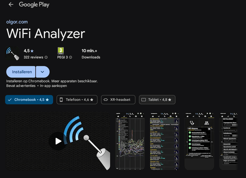

@Gramser Ik gebruik deze altijd op mijn android telefoon en daarmee krijg ik goed inzicht of de wifi sterk genoeg is bijvoorbeeld:

In jouw geval zou ik eerst wel checken dat de Zendure goed werkt en dat je issues echt aan de wifi liggen.
Dit lijkt me daarvoor wel geschikt: https://www.bol.com/nl/nl...ist_Middle.6.ProductTitle

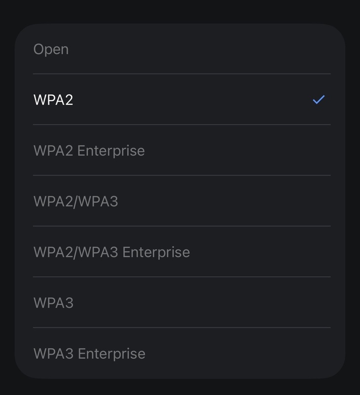

Alles wat ik heb gelezen (ook na deze post) lijkt gewoon ok.
Simpelste manier om dhcp leeg te gooien is om je modem zelf een reboot te geven.
Een ander accespoint kan helpen om wifi signaal opties aan te passen, lost het dhcp verhaal niet op.
Echt geen idee of het uitmaakt (volgens mij had iemand hier ook een v10 + een SF), maar had hier thuis ook dat 1 van mijn telefoons net 30mbit haalde op ziggo modem, terwijl andere telefoon 200mbit weg trok. Naast elkaar, zelfde signaal, zelfe sterkte.
Maar snelheid is niet belangrijk voor je koppeling
Maja soms doet een chip combi dus ook wat.
Mini Server - PiHole, Backups, Nextcloud | NUC - HomeAssistant (docker), Zigbee2Mqtt (docker), ZwaveJSUI (docker), mqtt, P1-USB | Zendure SF800Pro | 1350Wp PV
Morgen komt er een accesspointje binnen. Ga ik daarmee even testen. En er zou dus ook een andere SF2400AC+ geregeld worden. Maar als dat allebei niet werkt staat hier over een maandje een dure stapel batterijen en omvormer niks te doen. Als ze die niet terugnemen is dit een duur avontuur gebleken.DrNickB schreef op donderdag 26 maart 2026 @ 20:50:
Net een tandje te ver rijden (60min), leuke casus om uit te zoekenja of niet en wordt het een haren uittrek kwestie.
Zijn ze thuis nog wat blij met het batterij avontuur?Gramser schreef op donderdag 26 maart 2026 @ 20:59:

Wat je eventueel kan testen… zoek even of in je router op naar het beveiligingsprotocol van je wifi en of deze op WPA2 of WPA2/WPA3 staat.
Update: Lees dat je dat al gecontroleerd hebt
