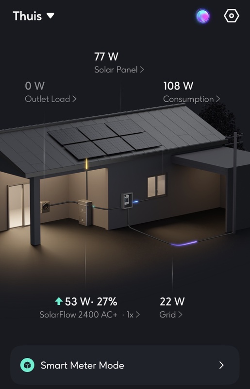

Sinds gisteren de 2400+ met 1 extra batterij operationeel in combo met de Zendure Smart 3CT meter. Alles werkt zoals het hoort (na wat zoeken qua instellingen).
Ondanks dat hij de batterij mooi oplaadt bij overschot van de zonnepanelen toont hij het in de app aan alsof het van het net komt. Nog iemand dit probleem?

Ik denk dat die "from solar" alleen geldt voor Zendure apparaten met solar-inputs. Daar zal altijd -- staan bij apparaten die alleen via netstroom kunnen laden.

TomE schreef op vrijdag 27 maart 2026 @ 07:27:
De solar kan je alleen meten als de meter ook weet wat er aan solar wordt opgewekt.
Je hebt een CT3 meter en daar kan je 1 spoel van gebruiken om aan de groep van je zonnepanelen te plaatsen en in de app te configureren als zonnepanelen.

avdl72 schreef op vrijdag 27 maart 2026 @ 07:55:
Dat is zo ingesteld, daarom dat ik het ook raar vind. De app weet dat het van de zonnepanelen komt. Afbeeldingslocatie: https://tweakers.net/i/FDHZZevTm2stcRIqL4qFeF5jx7M=/x800/filters:strip_icc():strip_exif()/f/image/72U0bqKxjFERgjhkbMex5QzL.jpg?f=fotoalbum_large
