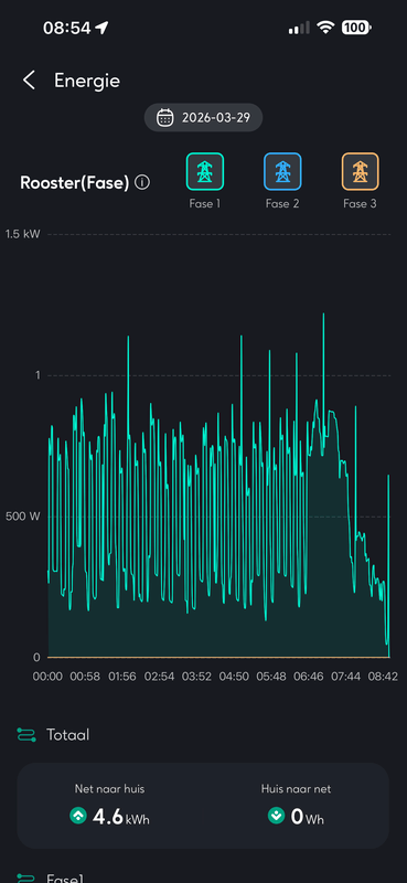

Weet er iemand Waarom er nog stroom naar het net gaat als de batterij niet vol is terwijl ik afneem van batterij ,, zie foto
Afbeeldingslocatie: https://tweakers.net/i/GgXWiPaiwmvVXhZS2oM-on7kDXk=/x800/filters:strip_icc():strip_exif()/f/image/KaZVir13inx14jwoLvb00dMj.jpg?f=fotoalbum_large
  • Aardedraadje
  • Laatst online: 15:10
Aardedraadje
Met kabelschoen
gigi64 schreef op vrijdag 27 maart 2026 @ 20:49:
Zo te zien neem je af van het net. Verbruik 939W klopt aardig met 800W uit de batterij en 140W van het net.
Staat de batterij begrensd op 800W? Dan legt dat het uit.

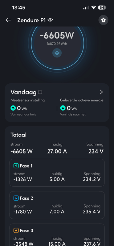

Ik had eerst een niet werkende HomeWizard P1 meter in de Zendure App. Hij bleef toen 0W weergeven.
Nee, helaas, dit werkt hier niet. Punt is, hij vindt meteen de HW P1, voeg je 'm toe, suggereert meteen een naam "HomeWizard P1", dan "Congratulations!"-scherm, en als ik 'm opsla, verschijnt ie al meteen niet in het vorige scherm onder "Meter (Optional)". Klik ik dan weer op "Add device", dan staat ie daar, maar zonder aangevinkt te zijn. Vink ik 'm aan, dan verschijnt ie pas in het vorige scherm (zoals links, hieronder) met groen Wifi-icon erachter. Maar ga ik dan nog een scherm terug, en weer naar "Device Management", dan is er meteen een 'broken link' icoon achter de HW P1 te zien. Maakt niet uit wat ik probeer in welke volgorde, hij raakt meteen de connectie kwijt. Zie:
Afbeeldingslocatie: https://tweakers.net/i/4uPt3qC0OiqkEoBlafQX-uyOjVk=/fit-in/4920x3264/filters:max_bytes(3145728):no_upscale():strip_icc():strip_exif()/f/image/tv0GvP56lTburjnas5Ft78IP.jpg?f=user_large
Ik heb geen idee of dit de bug is, maar hier werkt het in ieder geval nooit.
Edit: HWE-P1-21, 6.0305, maar na toevoegen is "network status" altijd "offline". Wat natuuriljk onzin is, want de P1 loopt als een malle met gielz HA...
Edit2: oh, na nog een keer het hele dansje gedaan te hebben blijft de meter nu toch wel "online". Maar helaas op 0W staan... :-(

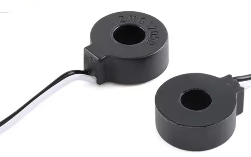

Mijn groepenkast zit nokkie vol. Als ik daar een Zendure meter met 3 CT’s wil installeren, dan kan ik niet de standaard meegeleverde clip-on CT’s gebruiken omdat ik daarvoor simpelweg de ruimte niet heb.
Kan iemand voor me nakijken wat de opdruk is op die CT’s? Ik ben met name geïnteresseerd in het aantal windingen. Dan kan ik gaan kijken naar dichte ringen. Ja, daarvoor moet je de draad losmaken, maar da’s geen probleem voor mij.
Standaard CT’s hebben 1000, 2000 of 3000 windingen, maar de Zappi wijkt bijvoorbeeld af met z’n 2500 windingen.
Het moet wel precies kloppen, anders werkt het niet goed.
En dezelfde vraag voor de Shelly Pro 3EM (die is het toch?). Weet iemand hoeveel windingen die CT’s hebben?

TCMR schreef op vrijdag 27 maart 2026 @ 22:23:
Exact zelfde probleem hier. Jammer, de support daar is ook niet echt van het reageren..
Kijk eens naar de Shelly pro 3em 3ct63, die heeft een blok die tussen je groepen zou moeten passen.
Heb je alleen nog 1 plek nodig voor de shelly zelf

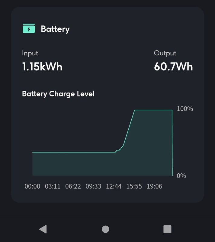

bilgy_no1 schreef op dinsdag 3 maart 2026 @ 16:17:
Gek gedrag laatste paar dagen...
Vorige week was ik weg. Batterij op ongeveer 60% uit HEMS gezet en laden/ontladen op 0W. Batterij is hele week keurig op dezelfde SOC gebleven. 1 procentje eraf geloof ik.
Na thuiskomst, batterij weer geactiveerd in HEMS en eerst weer eens helemaal tot 100% geladen op zondag.
Nadien bij ontladen (2400W) gaat het heel geleidelijk zoals voorheen. Maar ergens rond 35-40% zakt opeens de SOC in elkaar en wordt er gestopt bij 10%. Vandaag ook bij opladen (ook 2400W) het laatste stukje bijna direct naar 100%.
Als dit 1x gebeurt zou er sprake kunnen zijn van kalibreren. Maar 3x achter elkaar?
Vandaag is er bij het laden maar 9,25 kWh in de batterijen gegaan. Nominale capaciteit is 11,52 kWh (4x AB3000X). 90% daarvan is 10,37 kWh. Daar lijkt dus een kWh te ontbreken. Zondag ging er bij het laden van 10-100% wel 10,32 kWh in. Bij het laden ging het toen ook gewoon tot 100%.
De uitvoer van 61% naar 10% was maar 3,48 kWh.
Zie bijgaande screenshot. Voorheen liep de lijn zowel bij ontladen met een bijna constante gradient tot 10% (of 100% bij laden) en heb ik zulke drops niet gezien.
Heel raar en onbetrouwbaar gedrag. NB de laatste update is nog niet geïnstalleerd dus daar ligt het niet aan. Kan ook geen gebrek aan kalibratie zijn, want de batterij is in deze dagen meerdere keren tot 100% geladen. Dit zou dan ook niet het "LFP kan moeilijk de werkelijke SOC schatten" probleem zijn.
Iemand een idee?

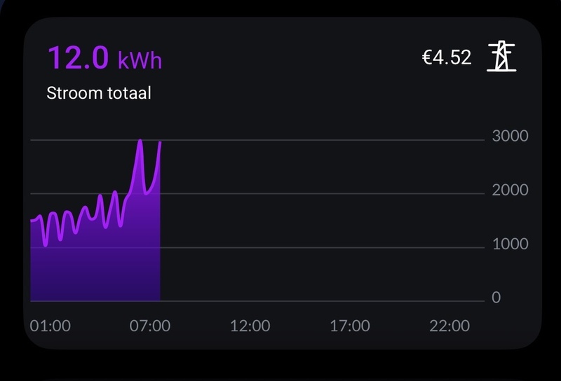

Iets geks trouwens: ik zie verschil tussen wat de HW P1 en de Zendure P1 meten, afgelopen nacht:
Afbeeldingslocatie: https://tweakers.net/i/fd_DKO9pr8YNf-wUQvSkl0lAJKk=/x800/filters:strip_icc():strip_exif()/f/image/CORVOji6oK9o615yEj9KMvXH.jpg?f=fotoalbum_large
Zendure
Afbeeldingslocatie: https://tweakers.net/i/jZYEIi9TfGowc8K-EUkIK3T0nmg=/800x/filters:strip_icc():strip_exif()/f/image/eggfBnQxeMmyQsKWca7hJYxH.jpg?f=fotoalbum_large
HomeWizard
Er zit bijna 1,5kWh verschil tussen wat ze meten wat ik vannacht van het net heb geslurpt… iemand een verklaring? Ik dacht misschien aan zomertijd die bij een van de twee iets in de war gooit..?

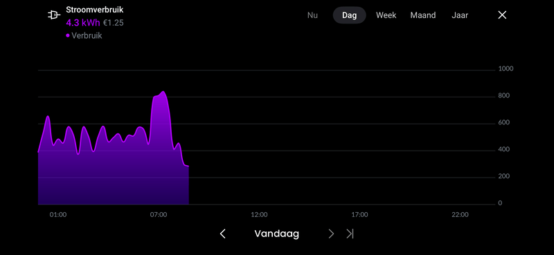

Ik heb hier ook een klein verschil (p1 hw vs zendure 3ct) , kijk wel bij stroomverbruik en niet stroom totaal
Afbeeldingslocatie: https://tweakers.net/i/_yqfQGPcBZ5cfWA9_Y1CeUe3H8E=/x800/filters:strip_exif()/f/image/xPvZC87TW9Mb9AymZULwDxfL.png?f=fotoalbum_large
Afbeeldingslocatie: https://tweakers.net/i/OZtrz1X_ZIN38kNudf1pvqrVMaE=/800x/filters:strip_exif()/f/image/9ve3Sx6wIeuOw8z7HnKjcBe8.png?f=fotoalbum_large

@Turo Ga maar eens in je HW grafiek langs de tijd met je vinger. Hij gaat van 01:55 naar 03:00. Moet het bijna wel zijn. Verhoudingsgewijs klopt het ook wel, ik had 3x zoveel verbruik als jij, en verschil is ook 3x zo groot.
  • Turo
  • Registratie: Mei 2022
  • Laatst online: 22:24
Gramser schreef op zondag 29 maart 2026 @ 09:04:
Klopt idd wat je zegt, daar zit het verschil
