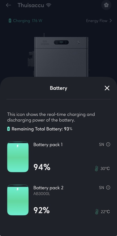

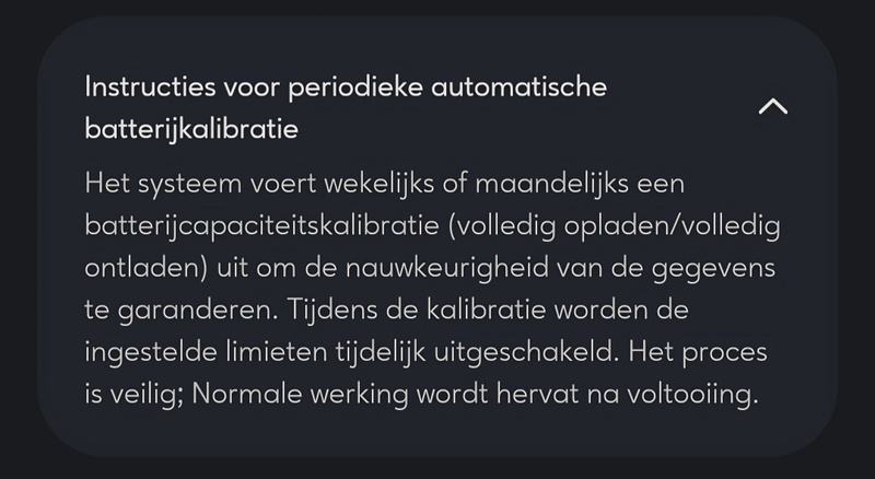

Vreemd probleem hier. Ik heb zowel een SF800 pro (+ extra AB2000x) als een SF800 plus (+ extra AB2000x). Vanuit het huis wordt ruim 1600 W gevraagd. De instelling in HEMS is ontladen met maximaal 1600.W. echter, de SF800 pro blijft op omzeilen staan (99% vol) terwijl de SF800 plus vol staat te ontladen (61% vol). Ik heb de strategie al eens gereset, ook de SF800 uit HEMS gehaald en weer terug. Iemand een idee?
Later op de avond - waar het nu aan lag weet ik nog niet - kwam de SF800 pro weer bij. Vanochtend een tweede issue: de SF800 pro blijft op omzeilen staan (SoC 5%), terwijl er al zonnestroom wordt opgewekt op de DC ingang. Even de batterij instelling minimale SOC verhoogd van 5 naar 10%, toen ging hij wel laden. Daarna verlaagd, weer terug naar 5%. Even ontladen(er was voldoende vraag vanuit huis) en daarna, na even weer 'omzeilen' modus, ging hij uit zichzelf naar laden obv de DC input. de SF800 plus die ernaast staat werkt normaal, zonder 'omzeilen'. Meer mensen met het omzeil issue bij de SF800 pto?
  • ruudonline
  • Laatst online: 28-10 22:39
Taro schreef op zaterdag 28 maart 2026 @ 21:17:
Correct. De instelling wordt verdeeld over alle apparaten. LET OP: Als 1 vol/leeg is gaat dat totale vermogen naar de resterende apparaten, mits die uiteraard over die capaciteit beschikken.
Heb je 2 apparaten die 1600-2400 Watt per stuk aankunnen, maar denk je: Oeh, max 800 Watt per groep terugleveren is veilig, dus ik stel 1600 in (2x800), dan kan het voorkomen dat 1 van de 2 al leeg is en de ander daardoor 1600 gaat terugleveren. Dus wees je je hier van
Dank! Zeer bruikbaar! Ik merk dat het toch wat minder simpel is dan ik dacht - deze ochtend een ander probleem: de accu’s zijn tot 9% leeg gelopen in de nacht en staan nu in stand-by. Maar ze gaan helemaal niet automatisch opladen, ondanks dat er gewoon door de zonnepanelen (dit niet op deze 800 plus zijn aangesloten) wordt teruggeleverd aan het net. De Zendure P1 meter ziet dit ook. Waarom blijven de accu’s in stand-by hangen?
Ik ga zo de test even doen met verder ontladen (naar 5%) om te kijken of de drops in SoC en de sprong bij laden naar 100% verbeteren. Echter als ik de tekst lees in de app....... mag ik niet verwachten dat Zendure dit doet met zijn maandelijkse kalibratie? Er staat namelijk dat limieten worden uitgeschakeld. Onder de 10% kom ik nooit met ontladen (limiet). 100% (limiet) haal ik 9 van de 10 dagen.
Afbeeldingslocatie: https://tweakers.net/i/13hXxA52ZV56c1l4ltZkKHk3tgU=/800x/filters:strip_icc():strip_exif()/f/image/4wjfF1v9miKEcw0LxIpKgT18.jpg?f=fotoalbum_large

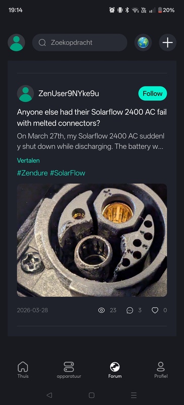

Iemand dit al gezien op het forum van de zendure app. Blijkbaar heeft er iemand voor gehad dat de connector tussen omvormer en 1 ste batterij is beginnen smelten/smeulen. Geeft toch wel een deuk in het vertrouwen. Ben benieuwd naar de eigenlijke oorzaak. Afbeeldingslocatie: https://tweakers.net/i/gmbzMEm9M9U8xU_uoRfXRdV_jIg=/x800/filters:strip_icc():strip_exif()/f/image/qNX8HFVZeqR29HNNRLlyInzg.jpg?f=fotoalbum_large

Ik denk slecht contact ;)
OT: Het lijkt alsof het metaal aan de binnenzijde terug de connector in is geduwd.

apox schreef op zondag 29 maart 2026 @ 19:16:
Iemand dit al gezien op het forum van de zendure app. Blijkbaar heeft er iemand voor gehad dat de connector tussen omvormer en 1 ste batterij is beginnen smelten/smeulen. Geeft toch wel een deuk in het vertrouwen. Ben benieuwd naar de eigenlijke oorzaak. [Afbeelding]
1 foto zorgt voor een deuk in het vertrouwen? Een foto zonder enige context met alleen het gevolg :). Welk merk auto rij jij >:) ?
Zie ik nu voor het eerst. Waar je bij de 2400 AC wel op moet letten is de hoek van de accu tov de omvormer. Je kunt de omvormer of een accu op een andere accu qua hoek beïnvloeden door de linkerkant verder naar voren of achteren te trekken/duwen. Daardoor zou je in theorie de contactpunten verkeerd kunnen belasten. Dus zorg dat omvormer en accu's netjes recht op elkaar staan met zowel links als rechts evenveel afstand van de bovenliggende omvormer/accu tov de rand van de accu er onder.
Hopelijk is het duidelijk, anders maak ik wel ff een foto :)
In het bericht staat ook een link naar een gelijke casus maar die lijkt offline/niet te werken. Degene die het bericht heeft gepost schrijft in het Engels maar eindigt met groeten, wellicht iemand die hier ook actief is en er wellicht meer over kan vertellen? Het is iig knap balen als dit je overkomt; tenzij dit een trend gaat worden maar uitgaan van een lemon / maandagochtend geval. Hoop voor de gebruiker dat het netjes wordt opgelost.
Ziet er niet best uit inderdaad.

peterbier schreef op zondag 29 maart 2026 @ 20:22:
Niet om het goed te praten, maar dit had ook heel anders kunnen eindigen. Als ik het goed begrijp heeft de software/BMS ingegrepen en de accu uitgeschakeld? Dat is natuurlijk wat je wil.
Een jaar geleden heb ik 1 Duits bericht gezien van een Zendure AIO2400 (dus niet: 2400 AC(+), dat is een ander model) waarbij de MPPT's in de fik waren gevlogen door het aansluiten van teveel panelen. Verder nog geen berichten gezien waarbij het mis is gegaan bij Zendure. Fingers crossed en hopelijk wordt de oorzaak achterhaald.
Taro schreef op zondag 29 maart 2026 @ 20:49:
Gezien de afzet van Zendure zullen er uiteindelijk altijd defecten voorkomen en een gesmolten stekker/aansluiting is denk ik elk merk wel eens overkomen. PV is hierin wel een goed voorbeeld waardoor de meeste dak branden ontstaan met zowel fabrieksmatige stekkers als (verkeerd) aan geknepen door de installateur.

AquilaXL schreef op zondag 29 maart 2026 @ 20:56:
Met de aantallen die langskomen is zo'n incident niet irrelevant, maar wel te verwachten. En voor een ander mag dit als verdediging of biased overkomen, maar ergens vind ik het goed om te zien dat BMS/accu/software hier netjes hebben ingegrepen en erger hebben voorkomen. Je hebt natuurlijk altijd liever dat dat niet nodig is, maar als er iets misgaat dan graag ingrijpen en voorkomen en dat bevestigd zien, dan in de krant lezen dat een huis is afgebrand door een thuisaccu. Zou bijna zeggen dat het vertrouwen er juist door toeneemt ipv afneemt.
En voor mij geen loze woorden, ik heb natuurlijk zelf een enorme stapel van die dingen staan en wil daar echt geen gezeik mee hebben... Met 136 kWh aan EV's op de oprit en op dit moment >70 kWh aan accu's in de garage zit ik niet te wachten op zoiets. Als er >200 kWh ontbrandt dan haalt dat wel de nationale pers en heeft een harde schijf met backups op zolder ook weinig effect meer :D
Vooral deze tweede foto lijkt meer op een mechanische beschadiging dan op smelten.
Ook ben ik wel verbaasd dat een fabrikant die zó goed nadenkt over wat die maakt, niet zorgt voor centreerhoeken of pinnen op de vier hoeken zodat het alleen maar recht kan zitten. Hoe eenvoudig is het om naast de ‘connector’, ‘plug’ (elektrische koppeling) twee stalen pinnen te maken die zo lang zijn dat de connectorhelften elkaar niet kunnen raken als die pinnen niet vallen in de gaten er tegenover? Das toch een heel normale constructie? Dit ziet er wat kwetsbaar uit.

Hippe Lip schreef op zondag 29 maart 2026 @ 22:13:
Mja, ik zie wel meer dingen die (makkelijk) beter hadden gekund. Zoals een haakse AC-connector. Of überhaupt de mogelijkheid om losse AC-snoeren te kunnen bestellen.
Maar ook qua software zie ik mogelijkheden om meer rendement te halen, en heb je de hele HW-P1-kwestie terwijl andere integraties daar géén moeite mee hebben.
Ze zijn het beste in de markt, doen een heleboel dingen heel goed, en als je de balans opmaakt is die zeker positief, maar tegelijkertijd is/blijft er echt nog wel ruimte voor verbetering!
Bij Zendure is het "vierkant" om de connector de geleider om de connectie goed te doen.
Er is ook weinig kans dat dit fout kan gaan.
Of je moet het met kracht doen.
Bij mij ging het prima zowel met de 2400AC met ab3000x als met de sf800pro en de Hypers met ab2000s.
Gewoon voorzichtig stapelen en het valt inelkaar.

  • TomE
  • Registratie: Januari 2023
  • Laatst online: 24-10 10:15
Afbeeldingslocatie: https://tweakers.net/i/jsGclzpp_MUEk7axvIBeQouaE8U=/x800/filters:strip_icc():strip_exif()/f/image/VrchkXhA0iHIiOOVl9xRAJdz.jpg?f=fotoalbum_large
Afbeeldingslocatie: https://tweakers.net/i/T6WfUlkKEMaM36hYsxZSsHC-Zc4=/x800/filters:strip_icc():strip_exif()/f/image/sk9KGo1BJSuSz3HXl6yZVeat.jpg?f=fotoalbum_large
Ondanks dat de temperatuur heel beperkt is, laadt hij plots traag op (gemonitord gedurende enkele minuten). Gisteren en eergisteren was dit niet het geval en er is geen update geweest. Wat zou de oorzaak kunnen zijn?

TomE schreef op maandag 30 maart 2026 @ 12:51:
Gokje, hij maakt zo een sprongetje naar 100% SoC :)

  • TomE
Aardedraadje schreef op maandag 30 maart 2026 @ 12:53:
Inderdaad, maar de vorige dagen deed hij dat maar na 96%. Aangezien kalibratie automatisch is (dacht ik toch) moet ik misschien gewoon minder naar de app kijken.

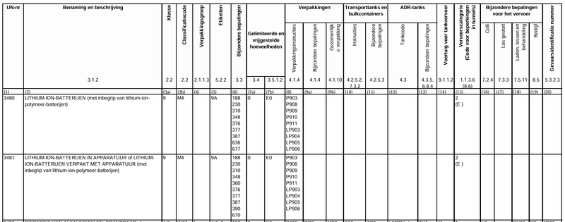

Batterijen die onder UN 3480 vallen, en dat zijn de Zendure batterijen modules dus (op de Doos van Zendure zijn deze ook zodanig aangegeven UN 3480 met het bijbehoorende etiket.
ADR artikel 3.2.1
Afbeeldingslocatie: https://tweakers.net/i/rTWJDspO2ttSaK_dXP2ty3AZ7rQ=/800x/filters:strip_exif()/f/image/5SAZxp75NX1jlQzW6nKAaocA.png?f=fotoalbum_large
even voor de goede orde; deze vallen dus niet onder de term "GELIMITEERDE HOEVEELHEDEN", zie kolom 7a, staat op 0.
5.2.2 Etiketteringsvoorschriften
De etikettering van colli
5.2.2.1
5.2.2.1.1 Voor elk voorwerp of elke stof, opgenomen in tabel A van hoofdstuk 3.2, moeten de in kolom (5)
getoonde etiketten zijn aangebracht, tenzij door een bijzondere bepaling in kolom (6) anders wordt
bepaald.
5.2.2.1.2 In plaats van etiketten mogen onuitwisbare merktekens worden gebruikt, die nauwkeurig met de
voorgeschreven modellen overeenkomen.
Dus wat we hieren wat ik zelf ook heb bij mijn eigen zending heb kunnen constateren is dat of de aanwezige etiket was afgeplakt cq er een omverpakking is gebruikt zonder aanduiding.
Bij 3480 staat uitdrukkelijk de verplichting van etiket 9a vermeld.
De hierboven ook aangehaalde ADR 1.1.3.6. (1000 punten regeling) is het de vraag wie dat overplakken heeft gedaan, Zendure, of de verzendende partij of de vervoerder zelf ?

Rond 10 december hebben we de systemen ontvangen, netjes volgens de instructies aangesloten op een aparte groep en de 2400W-vermogenfunctie ontgrendeld. Beide systemen staan droog opgesteld in een verwarmde garage.
Incident 1
Omdat mijn broertje al langer over een dynamisch contract beschikt, begon hij gelijk met dagelijks laden en ontladen op basis van tarieven via HEMS. Op 10 februari stopte zijn systeem met functioneren waarbij in eerste instantie werd gedacht aan een softwarematig of communicatieprobleem. Tijdens het onderzoek vroeg Zendure Support om de omvormer te testen op de overige accu's. Maar de omvormer zat vast op de bovenste accu en kwam pas met enige kracht los. Testen op de andere accu's was daarna niet meer verstandig of mogelijk, de aansluiting was vervormd doordat een deel van de accu-connector in de omvormer-connector was achtergebleven.
Oplossing: Zendure loste dit op door de defecte omvormer en accu kosteloos te vervangen
Incident 2
Zelf beschik ik pas sinds 1 maart over een dynamisch contract, de eerste maanden laadde/ontlaadde ik de accu aanvankelijk weinig. Sinds begin deze maand ben ik gestart met het dagelijks laden en ontladen d.m.v. Home Assistant-integratie + automation.
Dit werkte tot 27 maart probleemloos, totdat ik in de avond zag dat de batterij-SOC plots van 66% naar 0% schoot. Het systeem was wel online, maar laden/ontladen was niet meer mogelijk. Tijdens de fysieke controle rook ik een lichte brand-/smeltlucht, waarop ik het systeem direct uitschakelde en loskoppelde van het stroomnet. Ik moest al snel denken aan incident 1 en wilde dit uitsluiten door de omvormer los te koppelen van de batterij. Ook in mijn geval bleek de omvormer vast te zitten aan de batterij, en nadat deze was loskomen werd de geur van verbranding/smelten sterker. De zichtbare schade bleek ook vrijwel identiek.
Oplossing: Vandaag heeft Zendure bevestigd dat ook in mijn geval de omvormer en accu omgeruild gaan worden.
Nu ben ik in eerste instantie blij dat mijn defecte apparaten vervangen zullen gaan worden binnen de garantie. Maar zonder aanwijsbare oorzaak ben ik er nog niet helemaal gerust op dat deze situatie zich niet opnieuw zal gaan voordoen. Mochten er ontwikkelingen zijn dan zal ik hier ook een update plaatsen.

luckyl schreef op maandag 30 maart 2026 @ 15:34:
De melding op het Zendure-forum is door mij geplaatst en ik hoorde via iemand anders dat het ook in dit topic werd benoemd.
Afgelopen november hebben mijn broertje en ik beide een SolarFlow 2400 AC met 4x AB3000 aangeschaft (afzonderlijke bestellingen), met als doel NOM te realiseren in onze eigen woningen.
Incident 1
Incident 2
Dank, zo te lezen echt niet iets waar jij zelf iets anders of beter had kunnen doen, en je broertje ook niet. Wel echt 'toeval' (laten we hopen dat het toeval is en blijft) dat het bij twee familieleden op twee verschillende locaties mis is gegaan. Gelukkig pakken ze het op zonder gedoe, maar ik snap de enorme deuk in het vertrouwen in de apparaten. Geeft wel te denken. In beide gevallen is het systeem wel zelf afgeschakeld, dus er is iig wel een zekere mate van bescherming. Ben zelf blij dat de set in een houten tuinhuisje staat, behalve schade aan fietsen etc, is dat iig ver genoeg van evt persoonlijk letsel. Succes en hopelijk blijft het bij dit incident (2x).
Dat het 2x de bovenste accu is i.r.t. de omvormer; wat zou daar de verklaring van zijn? Moeten we dan concluderen dat de modellen met een vaste omvormer (SF800 pro / plus, 2400AC+, 2400pro, 1600AC+) daar dan geen last van kunnen hebben?

Niet het probleem van Zendure zij zijn niet de afzender, jij bent hoe dan ook de afzender en als je geen ondertekende vrachtpapieren afgeeft aan de chauffeur die de retour zending transporteert is er niemand de Sjaak. Als de verpakking niet de juiste kenmerken draagt (gevarenklasse sticker, UN nummer + benaming en de juiste UN keuringskenmerk) dan weet niemand dat er sprake van een transport dat onderhevig is aan ADR/WVGS regel- en wetgeving. Ik weet niet wat de vrijstellingen en rand nummers zijn voor het transport van UN 3481 artikelen.
Bij ADR transport, ongeacht de gevarenklasse, is de de afzender verantwoordelijk voor het juiste papier werk en alle andere kenmerken op de verpakking.
Linksom of rechtsom voel ik me er sowieso niet prettig bij. Maar ik kan ook even niet anders.
  • Martijn-V4
  • Laatst online: 17:32

Jan-tweak schreef op maandag 30 maart 2026 @ 14:33:
ADR artikel 3.2.1
Zendure batterijen hebben het UN kenmerk UN3841, de batterijen worden niet los getransporteerd maar in een behuizing die onderdeel is van een "apparaat".
Incident 1
Incident 2
Weet niet of het exact hetzelfde issue is / was, bij mij gaf de omvormer een keer "Bus soft start failure" en werkte daarna helemaal niet meer, ook hier gaat Zendure hem omruilen ( geleverd mid december )
