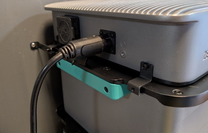

Over de onfortuinlijke 2400AC eigenaren met aangetaste connectoren.
Hebben jullie bovenop de omvormer een ventilator draaien?
Kun je 2 kanten op.
JA....dan ????
NEE...dan gaat de hitte via de connectoren van de omvormer naar de 1ste accu.?
Misschien door de echte techneuten hier al eens gemeten?

Skipperhenk schreef op maandag 30 maart 2026 @ 17:03:
Kun je 2 kanten op.
JA....dan ????
Ik begrijp niet waar je op doelt. Dat de ventilatoren de warme lucht omlaag blazen en daarmee de connectors smelten? Dat speelt geen rol, de warmtecapaciteit van lucht is zeer laag, daar kun je geen plastic mee smelten.
Kun je 2 kanten op.
JA....dan ????
Onzin.
Als een ventilator lucht op de Zendure blaast zal die lucht verwarmt worden door de Zendure en naar de zijkanten afgevoerd worden.
Aangezien die ventilator blijft draaien is dit een continue proces.
Tevens kan die lucht nooit warmer zijn dan de Zendure zelf, dus kan hij die Zendure ook niet verder opwarmen.
Ook zou dan die Zendure zo heet moeten zijn dat hij hard plastic kan doen smelten en ik kan je verzekeren dat heeeel lang voor die tijd de thermische beveiliging in werking zal treden.
Als je naar de foto van die schade kijkt zie je duidelijk dat die ontstaan is bij de connectoren dus slecht contact en dus warmte ontwikkeling misschien zelfs wel een vlamboog.
Het is niet heel goed te zien maar het lijkt erop dat de contacten van de batterij zelf er ingedrukt zijn en dus geen goed contact maken met het device dat er op stond.

Zwartoog schreef op dinsdag 31 maart 2026 @ 08:27:
Inderdaad. Een ventilator die naar beneden blaast duwt koelere lucht tegen de omvormer waardoor de opgewarmde lucht wegstroomt van de omvormer. Zo is er steeds koelere lucht die tegen de omvormer aankomt waardoor de warmteafgifte optimaal blijft. Daardoor kan ook warmte uit het systeem makkelijker worden afgevoerd.
Warmteontwikkeling in zo'n connector zal eerder te maken hebben met een slecht contact: los zittende connectors, corrosie, beschadiging... Dat soort zaken.
Kan user error zijn (te hard op elkaar geforceerd), slecht ontwerp, of een combinatie van beide.
  • Ben(V)
  • Laatst online: 14:45
@da1lbi3
Nee daar gaat niets aan veranderen.
Wel moet je even opletten op welke fase(n) je de batterij(n) plaatst.
Als je bijvoorbeeld inductie kookplaat en een quooker bij elkaar op dezelfde fase hebt staan kun je daar geen batterij bij plaatsen ook al heb je daar een eigen groep voor gemaakt.
De batterij kan namelijk ook nog een 2400 W trekken als hij aan het laden is.
Een fase kan niet meer dan 5750W(25A) leveren
bilgy_no1 schreef op dinsdag 31 maart 2026 @ 10:22:
ik vraag me echt wel af of wamteontwikkeling waar je met een ventilator invloed op zou kunnen uitoefenen hier enige relatie tot de gesmolten contacten onder aan de omvormer zal hebben, ik denk dat je tweede conclusie dat de oorzaak in een connector zelf te vinden is, hoge weerstand door slechte contact, productiefout, verkeerde installatie waarschijnlijk een betere is.

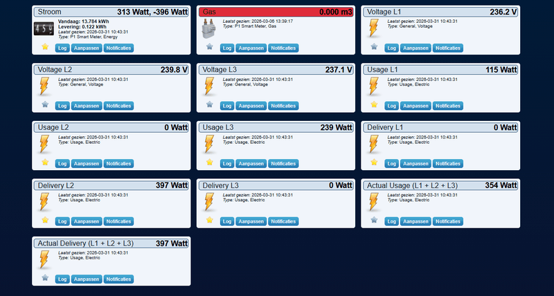

Er zitten toch überhaupt geen fase-tellers in de slimme meters? Live wordt wel het vermogen per fase gemeten/doorgegeven (via de P1-poort), maar als er geen aparte lever/teruglever tellers zijn, kán er niet anders dan 'intern gesaldeerd' worden. Dus dan kunnen we hier ook zonder glazen bol wel wat over zeggen, in ieder geval voor wat betreft de meters die nu in gebruik zijn.
  • MikeyMan
  • Laatst online: 22:37
MikeyMan
Vidi, Vici, Veni
a2aan schreef op dinsdag 31 maart 2026 @ 10:39:
Niet?
Afbeeldingslocatie: https://tweakers.net/i/u7eDEtIFAMHutBTvRuUeP9JMoeQ=/800x/filters:strip_exif()/f/image/CuCpboW6swcC0vcJCeTWw7kG.png?f=fotoalbum_large
  • Pakhaas
  • Registratie: Juli 2016
  • Laatst online: 23:11
Ik zou dat niet zo makkelijk aannemen. Volgens mij kunnen zij prima per fase zien wat er teruggaat naar het net en afname is.
Er is een groot, en belangrijk, verschil tussen iets dat 'live' inzichtelijk is, en iets dat wordt vastgelegd om achteraf uit te lezen. Tellerstanden, op basis waarvan de energiemaatschappij de rekening baseert, vallen in die laatste categorie.
  • MikeyMan
MikeyMan
Vidi, Vici, Veni
a2aan schreef op dinsdag 31 maart 2026 @ 11:00:
Het is m.i. aannemelijker dat de netbeheerder de data aggregeert dan dat de teller dit zelf nog even doet.
Maargoed, voorlopig wordt dit nog gewoon gesaldeerd dus.

MikeyMan schreef op dinsdag 31 maart 2026 @ 11:05:
De meter doet dit. Het totaal vermogen zit in het 'telegram' bericht wat de P1 meter oplevert. Dat is ook het bericht wat naar de netbeheerder gaat. Hierin zir ook het vermogen per fase (afhankelijk van welke meter!), dus ze zouden het wel kunnen weten.
https://api-documentation.homewizard.com/docs/v1/telegram/
En de door HW verwerkte data: https://api-documentation.homewizard.com/docs/v1/measurement

Ben(V) schreef op dinsdag 31 maart 2026 @ 09:48:
Onzin.
Het kan ook zijn (ik zeg niet dat het hier gebeurd is "Bij Zendure app forum probleem")
Dat de 2400AC eraf is gepakt bij inbedrijf.
Dan krijg je inderdaad een vlamboog.
Daarom moet je ook zeker weten dat de set uit staat voordat de omvormer eraf wordt gehaald.
Als de set met 2400watt aan het laden is gaat er best wat stroom door de bus.
Bij +/- 50 volt en de hoge stroom krijg je een vlamboog. (Als de omvormer eraf gepakt wordt)

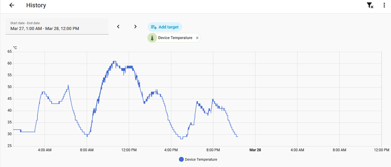

SOC-min: 10%
SOC-max: 95%
Inpunt-max: 2400
Output-max: 2400
Nee we maken geen gebruik van venilatoren en ik zie dat de temperatuur in mijn geval de afgelopen periode regelmatig de 60 graden heeft bereikt, dit lijkt op een max temp omdat de lijnen in de grafiek worden afgetopt. Op het moment van falen (21:20 uur) was de temperatuur onder de 40 graden.[Afbeelding]
Die liggen inderdaad redelijk dicht op elkaar. Omvormers verschillen 39 nummers en de batterijen 208.
Laaste kleine verificatie: bij de omvormer zaten twee vier beugeltjes om de omvormer aan de bovenste accu te fixeren. Waren deze gemonteerd?

De beugeltjes zijn toch bedoeld om de omvormer aan de muur te fixeren..? Dat heeft natuurlijk ook het effect dat je de omvormer er niet zomaar kunt afpakken.

Gramser schreef op dinsdag 31 maart 2026 @ 13:23:
Ik had (uit mijn hoofd) vier beugeltjies om de (losse) omvormer (2400AC zonder + of pro) aan de bovenste batterij te bevestigen, en twee om hem aan de muur vast te maken.
Klopt, zijn geen beugels om batterijen (AB3000x) onderling aan elkaar te verbinden.

a2aan schreef op dinsdag 31 maart 2026 @ 13:26:
Het zijn er inderdaad 4. Ik heb mijn post gecorrigeerd.

Ah excuses, ik redeneerde vanuit de AC+.
Is dus anders bij de 2400AC.

koboy schreef op dinsdag 31 maart 2026 @ 13:16:
Ja die heb ik gebruikt om de bovenste batterij en de omvormer met elkaar en de wand te verbinden.Het waren 4 beugels om de omvormer aan de accu te bevestigen en 2 voor aan de wand. Afbeeldingslocatie: https://tweakers.net/i/wIEsCUD8pbhDtB96Hh_GU3_DLGw=/800x/filters:strip_icc():strip_exif()/f/image/SR7372PI45a9ywVGOH7Bda7C.jpg?f=fotoalbum_large

Bij de 2400 AC is de omvormer relatief licht, dus ik denk dat ze daarom de beugels erbij gedaan hebben.
Tevens zit de boel behoorlijk vast als je de omvormer ook nog aan de muur bevestigd.
De batterijen onderling hebben geen beugels.
Overigens is dit ook de reden waarom ik de set op wieltjes of hondjes zetten een slecht idee vind, zeker als je zo'n nieuwer model met meer batterijen hebt.
