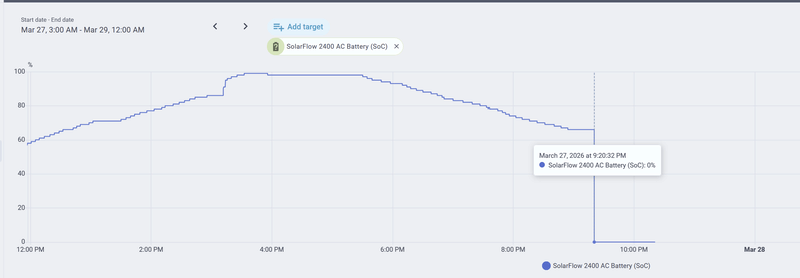

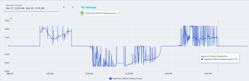

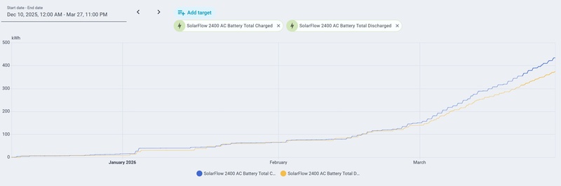

  • luckyl
  • Registratie: Maart 2026
  • Laatst online: 14:11
Idr548 schreef op dinsdag 31 maart 2026 @ 20:04:
Mag ik vragen hoeveel kwh de omvormer geladen / ontladen had en over welke periode?
Was dit een setup met 1 batterij?
Mijn setup bestaat uit een enkele solarflow 2400 ac + 4 batterijen.
Ik heb een poging gedaan om een tijdlijn te maken van de dag die grotendeels normaal is verlopen. Behalve tussen tussen 15:00 en 16:00 is er activiteit geweest die ik niet kan verklaren. Tijdens het hoogste tarief window lijkt het ontladen wel weer goed te gaan en het einde van dit window wordt bereikt met een SOC-status van 66%. Totdat 20 minuten later de SOC-status plotseling naar 0% sprint zonder actieve load.
Tijdlijn 27-03-26
00:00 - Batterij SOC = 52%
03:00 - Batterij Ontladen gestart to 10% (ivm verwachte PV-energie)
06:13 - Batterij SOC = 10% (wacht op PV-energie in smart-charge)
08:24 - Baterij SOC = 11% Er is meer PV-energie dan verbruik laden gestart
15:11 - Batterij SOC = 90% Vreemd moment in de grafiek want er is een duidelijke verspringing te zien
15:26 - Blijkbaar is mij hier iets opgevallen doordat ik aan de slider heb gezeten en de max soc van 95 naar 96 naar 94 naar 95 heb verplaatst in een poging te SOC-limit te forceren.
15:32 - Max SOC-limit is genegeerd en accu is 99% opgeladen
17:30 - Vanaf nu onvoldoende PV-energie en accu gaat ontladen tijdens duur tarief
21:00 - Einde duur tarief en terug naar smart-charge-only (idle)
21:20 - Batterij SOC valt van 66% naar 0%
22:20 - Vastgesteld dat er een groter probleem is, de apparatuur uitgeschakeld en ontkoppeld van stroomnet
Afbeeldingslocatie: https://tweakers.net/i/bMwjJiPaljQKpzzc8Ak01TG2lvA=/800x/filters:strip_exif()/f/image/P0IZGPi6OPLVfOPQJ1sz3dcD.png?f=fotoalbum_large
Afbeeldingslocatie: https://tweakers.net/i/cxl52-oYk18SFCzQ6bsjgnd2H_E=/800x/filters:strip_icc():strip_exif()/f/image/6v5FfSFRCJzdEacyKuqRROSP.jpg?f=fotoalbum_large
Afbeeldingslocatie: https://tweakers.net/i/oxamKlSZNR1XuPMcI_VKfFcrJ24=/800x/filters:strip_icc():strip_exif()/f/image/pHL8109tYsgXKVE5tYsxpPrf.jpg?f=fotoalbum_large
Van:10-12-25 tot: 27-03-26
Battery Total Charged: 433.73 kWh
Battery Total Discharged: 374.54 kWh
[ Voor 9% gewijzigd door luckyl op 31-03-2026 21:36 . Reden: Vraag niet goed gelezen en extra screenshot toegevoegd ]

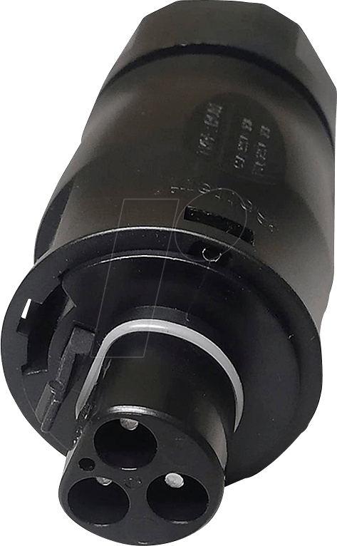

Heeft iemand hier een idee, of de stekker op de 2400ac een BC01 is? In mijn optiek lijkt hij er wel op.
Afbeeldingslocatie: https://tweakers.net/i/gOLXJ5HagNR14S4KCeetp-wfWXA=/fit-in/4000x4000/filters:no_upscale():strip_exif()/f/image/SEdt3lYNNSIlLKMNUZbDsVKX.png?f=user_large

als ik naar de specs van diverse power-con connectoren kijk en een een snelle check op internet kijk valt me wel één in mijn ogen belangrijk aspect op, deze connectoren missen blijkbaar CE, en volgens hun omschrijving is dat ook niet nodig omdat ze in hun gebruik niet onder een van de CE richtlijnen gaan vallen, dat kan dus zonder meer kloppen.
Echter zosnel we deze als stroomtoevoer in ons 230 V laagspanningsnet (in huis) gaan gebruiken vallen alle electrische onderdelen onder de laagspanningsrichtlijn en de producten vallen dus ook onder CE.
vanuit dat gezichtspunt zijn deze in de EU dus voor die toepassing gewoon niet toegelaten.
dat ze aan een norm IEC 60320-1:2021 voldoen wil echter niet zeggen dat aan alle eisen mbt CE is voldaan.
ik zou deze dus daardoor ook niet gebruiken.
Alle type connectoren die op deze wijze worden gebruikt moeten gewoon CE hebben.

In mijn geval gebruik ik PowerCON bewust als apparaatverbinding, niet als installatiemateriaal. Daarmee wijk ik af van de standaard, maar niet van het veiligheidsniveau en dat is uiteindelijk waar het om draait.

nee, op dat punt zeker niet, CE is hier ook vanuit de wet gewoon verplicht, dat is ook binnen de Bbl (waar ook de wettelijke verplichting van oa de NEN1010 is vastgelegd) heel duidelijk aangegeven.
Echter ik betwijfel of hier de NEN1010 wel de juiste norm is waar je naar zou moeten wijzen, een normale powercable valt namelijk helemaal niet onder de NEN1010.
je gebruikt eigenlijk hier een connector buiten zijn bedoeld gebruiksdoel, en verliest daardoor zelfs zijn andere certificatie., dus daarmee vervalt zelfs je gedachte onderbouwing.
Binnen de EU heb je daar echter nul speelruimte als je binnen de laagspanningsrichtlijn komt.
mijn advies is dan ook dat ik dergelijke connectoren duidelijk moet gaan afraden ookal lijken ze zo mooi, je moet je afvragen waarom een fabrikant deze niet conform CE heeft laten maken ?
Ik denk dat een CEE stekker 230V die wel over de benodigde CE beschikt een veel beter alteratief is.
ik vrees dat jer hier een denkfout maakt, een dergelijke verbinding valt wel degelijk onder de laagspanningsrichtlijn en dus is CE plichtig qua gebruikte materieel.

Die PowerCon is toch de connector aan de device kant?
En heeft de door Zendure meegeleverde snoer plus connector dan wel een CE keurmerk?

Je haalt hier componenten en eindproducten door elkaar. CE zit op het apparaat (de accu) en niet op losse connectoren. De Zendure 2400AC is gewoon CE gekeurd en valt onder de laagspanningsrichtlijn.
Daarnaast is er binnen die richtlijn wel degelijk ruimte om een verbinding anders uit te voeren, zolang het veiligheidsniveau minimaal gelijkwaardig blijft. Dat is precies wat hier gebeurt: PowerCON is technisch geschikt voor langdurige hogere belasting, waar een standaard Schuko in de praktijk juist vaak de beperkende factor is.
Verder gebruik ik dit bewust als apparaatverbinding en niet als installatiemateriaal. Het is demontabel en bedoeld als koppeling naar het apparaat, niet als vaste installatie.
Daarbij is het snoer met PowerCON ook geen “stopcontact” of algemeen aansluitpunt. Het is een specifieke, vergrendelbare apparaatkoppeling die je niet ergens anders in huis tegenkomt of voor andere toepassingen kunt gebruiken.
Uiteindelijk draait het niet om of iets “lijkt toegestaan”, maar of het aantoonbaar veilig is. En daar zit precies de nuance.
