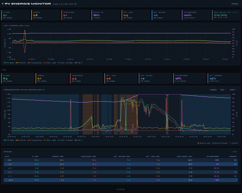

Het kost even wat moeite maar dan heb je ook wat. Gewoon eens kijken wat er mogelijk is met vibe-coding samen met Claude. Dit is het resultaat van 3 dagen werk:
Afbeeldingslocatie: https://tweakers.net/i/EDRgQQQVTHD7uMste0nN3kKXbE4=/800x/filters:strip_exif()/f/image/GNnHgvmQgltD2Nnbf6tyNh6P.png?f=fotoalbum_large
Volgende week data loggen om te kijken of het ook mogelijk is om "zelf" een NOM regeling te implementeren. Ik ga de setup nog niet uit HEMS halen, dat komt wel een keer. MIjn setup is een Solarflow 2400AC+ met 3 x AB3000L, een Zendure P1 meter, een HA P1 meter en een HA kWh meter (voor de PV opbrengst).
Gewoon voor shits & giggles, zelf had ik de backend wel kunnen schrijven maar de front-end in geen 1000 jaar, niet mijn ding, dat laatste mag Claude code voor mij doen. En het wiel opnieuw uitvinden kan soms wel leuk zijn. Is het perfect, nee, maar dat mag nu, nog, niet boeien.

Martijn-V4 schreef op zondag 3 mei 2026 @ 17:41:
Lijkt wel wat op mijn implementatie, ook 3 avondjes werk. Complete integratie gebouwd met Claude code inclusief simulatie mode. Stuurt op dit moment de Gielz- en go-e charger-integraties aan.
