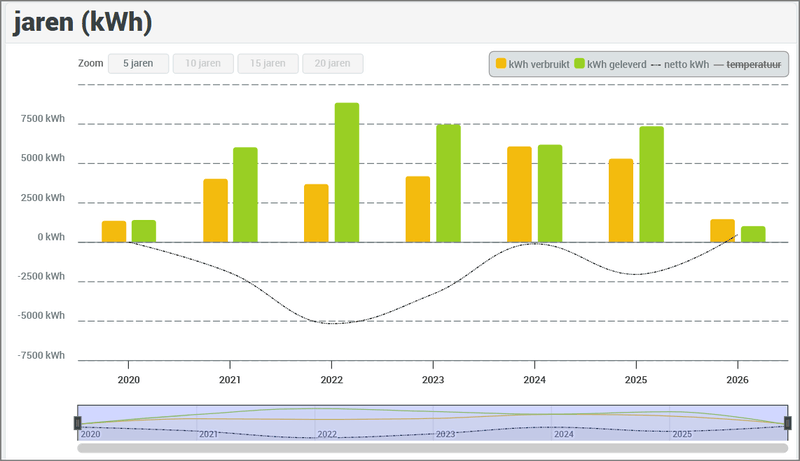

Afbeeldingslocatie: https://tweakers.net/i/-giZrivTRRmtvk2IKmt0J32dxWc=/800x/filters:strip_exif()/f/image/BhmnR1dPRV1rKuP9OefUNkal.png?f=fotoalbum_large
Plaatje van de stroom uit de P1. In 2020 daar gaan wonen dus die is niet compleet.
In 2024 is de PHEV gekomen.
Er is dus stroom zat die weer het net op gaat. De groene balkjes is de stroom die is teruggeleverd en niet direct gebruikt, dat is bij mij best veel. Ik haal soms pieken van 13.000 watt en dan zit ik op mijn werk en verbruik ik vrijwel niets.
Afbeeldingslocatie: https://tweakers.net/i/QOIVCmhZgkpHP4Ol7QLlttLpCQ8=/800x/filters:strip_exif()/f/image/hQh6q7nUCxbqfk2YCBjdxHBO.png?f=fotoalbum_large
Voor de volledigheid ook het gasverbruik.

Fairy schreef op woensdag 1 april 2026 @ 14:51:
Hi,
Intussen al bij een hoop topics van merken thuisbatterijen aangekomen en nu eindelijk bij Zendure.
Heb met de vrouw gesproken en die zit niet te springen om meteen €5k in een accu te steken (en gelijk heeft ze).
Wel is het zo dat als ik nu een merk kies, dan zit ik er ook aan vast, want 2 merken door elkaar dat werkt elkaar tegen. Als ik dan kijk naar de merken dan is Zendure volgens mij een van de meest volwassen bedrijven, kwalitatief goed, goede RTE maar wel wat duurder.
Ik was eerst heel erg gefixeerd om 15kWh te nemen, maar misschien is het in mijn geval beter om te beginnen met iets minder.
Ik denk nu aan de SolarFlow 2400 Pro of de AC+ met 2 batterijen.
Ik heb ruim 10.000 kWh bruto opwek uit mijn solar installatie per jaar
Daarnaast heb ik een PHEV met een 10kWh accu die ik elke dag volledig moet opladen doordeweeks.
Nog geen warmtepomp, maar wel voornemens om 1 split airco te nemen om de woonkamer te verwarmen om het gasverbruik te temperen (die gaat het grootste verschil maken denk ik in de (gas) kosten).
1. Ik heb géén idee hoe ik de terugverdientijd moet uitrekenen.
2. Ik vind het mooi om mijn nachtelijk verbruik op 0 te krijgen met de accu (300 watt continu als de auto niet laad)
3. Uiteindelijk wil ik ook zo snel mogelijk de investering terugverdienen
4. Ik heb nu Zonneplan voor stroom en gas, maar als er betere zijn voor de batterij dan kan ik switchen.
Ik sta open voor goed commentaar. Ik moet een knoop door gaan hakken en ik pingel steeds tussen de duurste (Zendure) en de goedkoopste (Marstek) oplossing.
Plaatje van de stroom. In 2020 daar gaan wonen dus die is niet compleet.
Bekijk wat je verbruik is gedurende de tijd dat je geen zon hebt en begin om dat te compenseren.
Dus kan je de batterij met de solar dagelijks opladen zodat je het verbruik in de nacht kunt compenseren.
Over het algemeen is een 2400+ zonder extra batterij daar al voldoende voor, maar dat is uiteraard afhankelijk van je situatie.
Heb je bijvoorbeeld een warmtepomp dan kun je wat meer capaciteit nodig hebben in het voor en najaar.
Een 2400Pro is niet zinvol als je al een PV installatie hebt.
Dat zijn string omvormers waarbij veel panelen in serie aangesloten zijn, die kun je niet op een 2400 pro aansluiten.
Je kunt daar maar vier losse panelen op aansluiten
Kijk hoe dat gaat werken en je kunt altijd nog uitbreiden.
In de winter is er toch nooit voldoende zon om dat met een batterij op te kunnen vangen.
Handelen op de onbalansmarkt moet je in willen duiken en begint ook steeds minder interressant te worden.

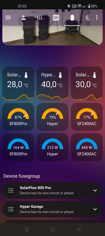

gielz schreef op woensdag 1 april 2026 @ 08:07:
Vanaf 3000 watt krijg je deze melding;
Ik heb 3 Hypers en een SF800 Pro, daarmee kan ik 4600 W laden en 4400 W ontladen.
De 3000 W limiet is eenvoudig te omzeilen, ik haal 2 Hypers uit Hems en laat ze elk 1200 W laden.
De 3e Hyper en SF800Pro laat ik in Hems, samen komen die niet boven de 3000 W
Ze zitten wel allemaal achter een eigen automaat.
Het voordeel is dat de laat/ontlaad tijd korter is.
Het blijft meestal niet lang achterelkaar zonnig en de mooie piek tarieven om terug te leveren zijn ook maar kort.

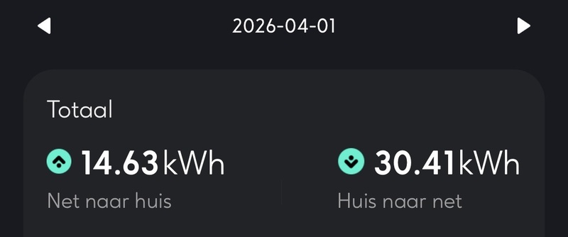

Gramser
Afbeeldingslocatie: https://tweakers.net/i/qaon6TH0S_dvpeCfoG9C-HlPMr4=/800x/filters:strip_icc():strip_exif()/f/image/nwK8pq8utVLEjPI4HYys8aPy.jpg?f=fotoalbum_large
Afbeeldingslocatie: https://tweakers.net/i/GKoHsbSYCoc97MnRkNJ2sZfmG0o=/800x/filters:strip_icc():strip_exif()/f/image/MXeLaPnZxPHeLZIaRyF4ATRO.jpg?f=fotoalbum_large
Tsja hier toch niet. Ik zal wel een denkfout maken. Netto hetzelfde, maar kan het zijn dat de Zendure wel het direct verbruik van de panelen meeneemt en HW niet, ofzo?

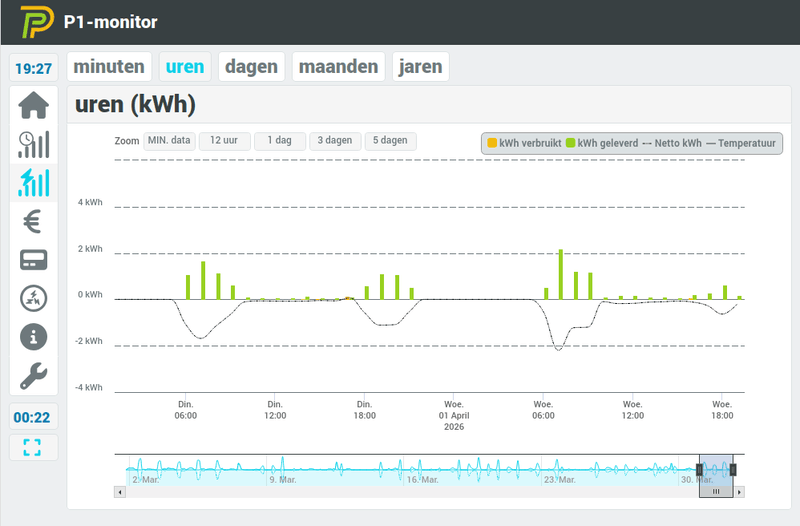

  • Wai_AM
  • Laatst online: 14:55
Hi,
Wel is het zo dat als ik nu een merk kies, dan zit ik er ook aan vast, want 2 merken door elkaar dat werkt elkaar tegen. Als ik dan kijk naar de merken dan is Zendure volgens mij een van de meest volwassen bedrijven, kwalitatief goed, goede RTE maar wel wat duurder. Wil wel de CT meter gebruiken, die is volgens mij sneller en accurater, ook al heb ik een DSMR5 meter. prijs is toch gelijk en wat CT klemmen aanleggen kan bij mij makkelijk.
Ik was eerst heel erg gefixeerd om 15kWh te nemen, maar misschien is het in mijn geval beter om te beginnen met minder. Zodra ik de besparing in beeld heb, kunnen we altijd nog besluiten tot meer (als die accu's er dan nog zijn).
Ik denk nu aan de SolarFlow 2400 Pro of de AC+ met 2 batterijen. Pro heb ik niet nodig, maar zou het zonde vinden om geen MPPT's te hebben en ze dan toch nog ergens voor te kunnen gebruiken.
Daarnaast heb ik een PHEV met een 9kWh accu die ik elke dag volledig moet opladen doordeweeks.
P1 mon gebruiker zie ik.
Batterij kopen en terugverdienen, dat is lastig uit te rekenen, teveel factoren om mee te nemen.
wat mijn advies: Warmtepomp installeren, beter warmte comfort dan een airco.
Heb zelf een daikin en test een winter de woonkamer te verwarmen. wordt snel warm maar als je uitzet dan daalt de temperatuur net zo hard omlaag. Continu verwarmen heb je meer warmte + warmte comfort voor je elektriciteit dan een airco .
Dat verdien je eerder terug dan een thuisbatterij.
Hier nacht continu van rond de 200W zonder warmtepomp (met 500W) heb ik aan een HW PIB van 2,4 kWh bruikbare capaciteit genoeg om van april t/m sept van 20:00 t/m 6:00 door te komen.
Dan PV weer genoeg opwek voor NOM. ( met warmtepomp dus rond de 6 kWh capaciteit)
Heb nu begin maart Zendure 2400 AC + 4 batterijen (11,52 kWh capaciteit +/- 2750 euro) bruikbaar =/- 9,52 kWh is ruim voldoende voor mijn verbruik, iedere dag nu ongeveer 5 kWh duur terug het net met dynamisch contract.
Afbeeldingslocatie: https://tweakers.net/i/ZAzv52f9KCrqlKQqYGSyBL-Mo5o=/800x/filters:strip_exif()/f/image/cJhjZXlonOlf6eecqLAEt5Gp.png?f=fotoalbum_large
Ga rustig even narekenen wat het beste is voor je eigen situatie.
Haast een batterij kopen is niet slim, denk dat ze nog wel in prijs gaan dalen.
[ Voor 3% gewijzigd door Wai_AM op 01-04-2026 19:28 ]

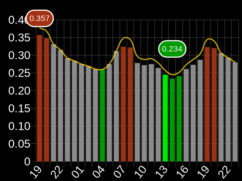

ZuinigeRijder schreef op donderdag 2 april 2026 @ 09:36:
@Hippe Lip In de zomermaanden ligt de hoogste prijs volgens mij nog steeds in de avonduren. Jammer dat je in de Zendure App in de "Basislastmodus" per tijdsvak alleen maar een vast wattage kunt kiezen en niet ook nog de optie NOM voor een tijdvak. Dat zou de "Basislastmodus" perfect maken voor mensen die geen Home Assistant of iets dergelijks hebben. Heeft iemand dit feature request al gemeld bij Zendure :?
De vraag/wens om NOM en met vast vermogen te op-/ontladen in één tijdschema te kunnen combineren is al best wel lang geleden in dit topic wel besproken, maar ik weet niet of/hoeveel mensen er een feature request voor hebben ingediend.
