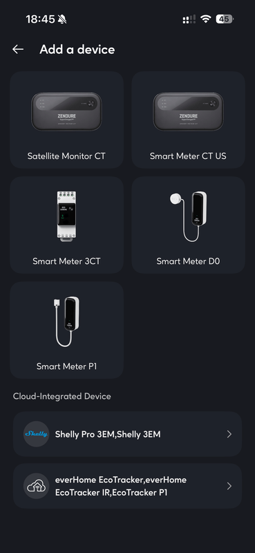

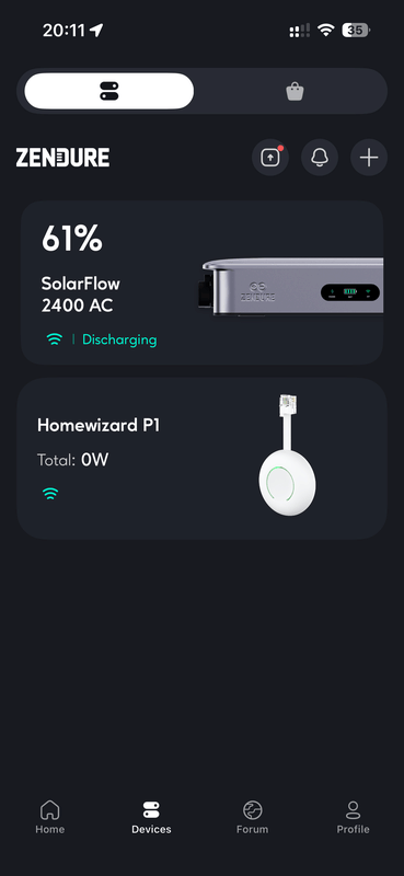

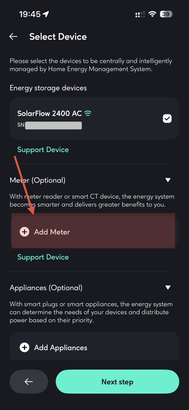

Vandaag heb ik mijn Zendure SolarFlow 2400 AC met 2x AB3000X ontvangen.
Het liep al niet lekker met de firmware update.
Deze ging eerst niet, paar keer proberen dan lukte het. Een uur later zei de app dat ik niet op de nieuwste firmware zat en weer moest updaten. Weer paar keer firmware moeten updaten, lijkt nu goed te zijn.
Het enige waar ik nu nog tegenaan loop is het koppelen van de HomeWizard P1 meter in HEMS. Ik krijg in het meter toevoegen scherm de keuze niet voor een HomeWizard P1 meter.
Afbeeldingslocatie: https://tweakers.net/i/5A2Doc3JvU6Qv-0Fr_30stzaWGc=/x800/filters:strip_exif()/f/image/Gl6HGVeRlwSvm1kNKFH2MxLx.png?f=fotoalbum_large
Nog iemand dit probleem, en een oplossing?
Ik heb ook geprobeerd met maar 1 AB3000X batterij maar de HomeWizard meter is ook niet zichtbaar.
De HomeWizard P1 zit op firmware 6.0305.
Beiden zitten op hetzelfde wifi netwerk.
Nu wil het dat ik deze batterij heb gekozen nét voor de HomeWizard ondersteuning. Ik heb veel zin om retour zending bij de leverancier aan te maken.
Alle input is welkom!

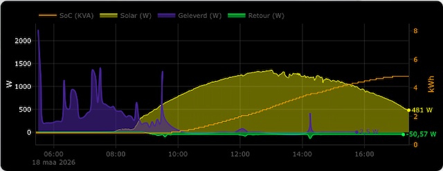

Ik heb sinds een paar weken een AC2400+ met twee extra accu’s. Mooi apparaat, redelijk compact en makkelijk in delen te tillen. De app werkt zoals je verwacht en de Home Assistant-integratie werkt ook goed. Maar er is iets dat ik niet had verwacht...
Ik gebruik de AC2400+ samen met de Zendure P1-meter; mijn doel is nul-op-de-meter (NoM). Wat ik merk, is dat het systeem tijdens het laden altijd een marge van 50 watt aan retourlevering richting het net aanhoudt.
De verklarende tekst in de app geeft daarover wel iets aan aan: er wordt gezegd dat het laden pas start als er meer dan 50 watt wordt teruggeleverd, om pendelen (laden en kort daarna weer ontladen) te voorkomen.
Dat begrijp ik, maar als de accu eenmaal met een stevig vermogen aan het laden is, dan zou die drempel toch omlaag mogen richting de 0 watt? Net zoals de accu bij ontladen ook continu zo veel mogelijk naar 0 watt netafname streeft. En dat lukt ook prima.
Ik voeg een grafiek uit Home Assistant bij waarin je dit goed kunt zien: het groene lijntje is retour naar het net, paars is afname van het net, geel is het zonnevermogen en oranje de SoC. Je ziet dat het groene lijntje vandaag constant ongeveer 50 watt teruglevering laat zien.
Mijn vraag: herkent iemand dit? Is dit gebruikelijk bij Zendure, of specifiek voor de AC2400+?
Het is toch jammer: ongeveer 10% van wat ik vandaag had kunnen laden, is teruggegaan naar de energieleverancier. Niet veel, maar toch…

Je moet de batterij aan HEMS hebben toegevoegd en dan via HEMS de P1 van HW toevoegen (niet via devices).
Ik zit trouwens ook te pielen met die firmware... Omdat ik issues heb met het uitlezen van de HW P1 heb ik HEMS al een paar keer opnieuw ingesteld en elke keer zegt de batterij nog op V1.01 te zitten. Hopelijk is dit waar en wordt alles gefixt als ik daadwerkelijk V1.02 erop krijg, maar dat lukt nog niet met 100% zekerheid.
[ Voor 19% gewijzigd door Basekid op 18-03-2026 19:39 ]

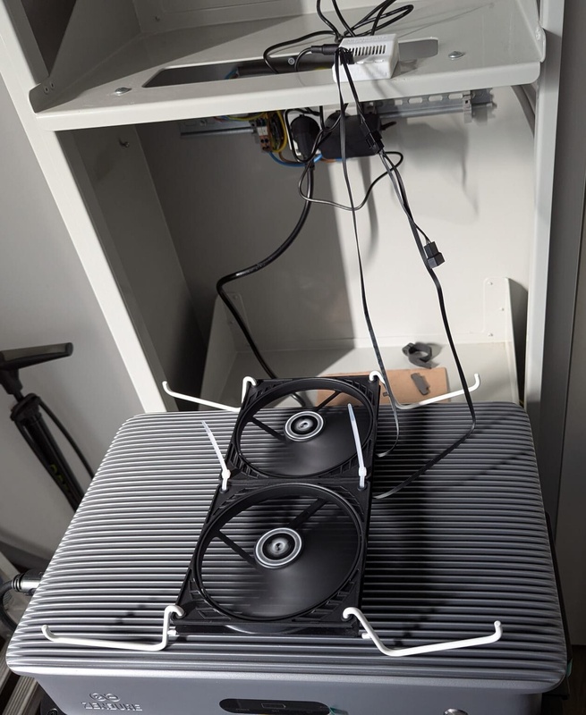

Heat meister eraan knopen met een paar Arctic P14's :Y
helemaal mee eens, had nog een heatmeister over.
tijdelijk test opstelling, 2 ARCTIC P14 SLIM PWM PST, 4 Ikea SKÅDIS Haken.
Automatisering:
omvormer temp > 35, fan aan speed op 38,
omvormer temp < 31 , fan uit
vol ontladen 2400 W, temp blijft rond de 35/36 graden hangen.

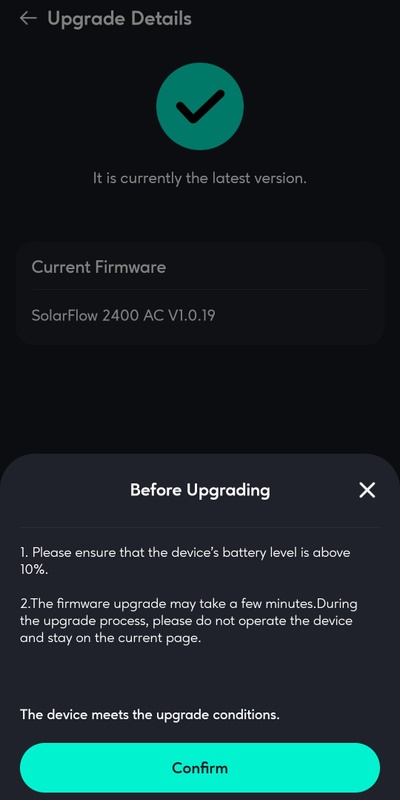

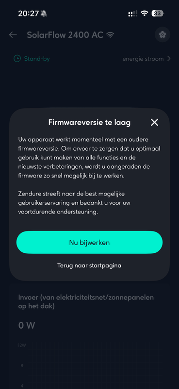

Henkie-Jan schreef op woensdag 18 maart 2026 @ 15:13:
Uiteraard geef ik niet zomaar op. ;) Ik heb het apparaat al meermaals verwijderd (stuk of 4 keer) incl alle gegevens en opnieuw toegevoegd. Heb de firmware upgrade geprobeerd direct in het instellingen menu met de voortgangs schijf. Leek 1 keer te lukken en ging toen langzaam van 1 naar 100 pct. Gaf aan update geslaagd maar bleef melden update opnieuw starten terwijl hij aangaf dat versie 1.0.2 er op stond. Meermaals de stekker er uit gehaald. Knop lang ingedrukt om volledig uit te schakelen en weer in. Meestal als je de upgrade wil starten schiet hij van 1pct direct naar 100pct en geeft aan dat hij gaat herstarten. (wat hij niet doet volgens mij want ik hoor geen piep). Toen hij wel leek te updaten en langzaam naar 100pct kroop en aangaf te herstarten hoorde ik netjes een piepje...
Maar ik las op het Zendure forum wat meer mensen die problemen ervaren... Kan nog even proberen op een mobiele hotspot te verbinden.
Hier gisteren hetzelfde met 2 sets
Meerdere malen de melding upgraden gehad en steeds uitgevoerd tot ik de melding niet meer kreeg
Gasloos 2019 + WP Panasonic H-serie 7kW + 300 liter boilervat + PV 12.415Wp + Home Assistant + Hyundai Ioniq 6 First Edition + Zaptec laadpaal

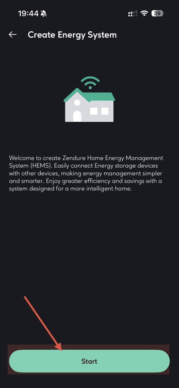

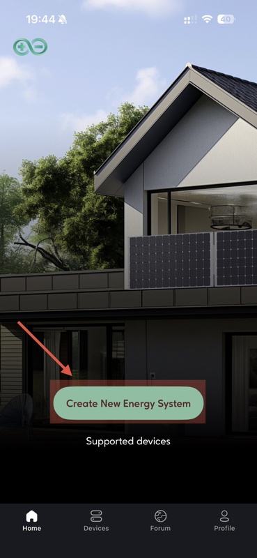

Bedankt om met me mee te denken!
Ik probeer de HW toe te voegen via HEMS, zal de flow verduidelijken met wat screenshots:
Afbeeldingslocatie: https://tweakers.net/i/W8YzU0YsLntGGz6nMj8R2TyWSKQ=/x800/filters:strip_icc():strip_exif()/f/image/g1vsA5JqPaS3fqsXOm7mWTah.jpg?f=fotoalbum_large
Afbeeldingslocatie: https://tweakers.net/i/0BB5FJvdPHIjmMHaIc6JK9HCI94=/x800/filters:strip_icc():strip_exif()/f/image/ORsPtYo3jKQwjRN5WLJkaiYW.jpg?f=fotoalbum_large
Afbeeldingslocatie: https://tweakers.net/i/mcKMwCNJ41tzj3bY-rjft1TrtN0=/x800/filters:strip_icc():strip_exif()/f/image/IKUPrKO4nKFW90WYpJwKQ1By.jpg?f=fotoalbum_large
Afbeeldingslocatie: https://tweakers.net/i/cMpJM6p__jz56C1lXoa6XiM6nAY=/x800/filters:strip_icc():strip_exif()/f/image/zvfMvejKrHo1MyOiDMHEZq83.jpg?f=fotoalbum_large
Afbeeldingslocatie: https://tweakers.net/i/dfnSmrE9ryHvkLEela12fuwHcjI=/x800/filters:strip_icc():strip_exif()/f/image/BL5a65IrDbeh88U6wYlxtkEj.jpg?f=fotoalbum_large
Zie ik iets over het hoofd?
De firmware is nu SolarFlow 2400 AC V1.0.19

Mattihash schreef op woensdag 18 maart 2026 @ 19:52:
Home -> Settings -> Device Management -> Elektriciteitmeter -> Add Device

hemertje schreef op woensdag 18 maart 2026 @ 19:38:
Ik merk dat als je de batterij verwijdert zonder de gebruikersdata, de firmware update er niet is, maar als je wel de gebruikersdata verwijdert de update ook weg lijkt te gaan? (Dan is iig de melding voor de firmware update er wel).
Heb dus het idee dat bij het verwijderen van de gebruikersdata de firmware update er ook af gaat, hoewel ik al twijfel of deze uberhaupt goed geinstalleerd wordt omdat hij ook bij mij direct van 1 naar 100% springt en geen restart lijkt te doen.

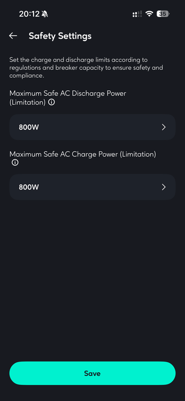

hemertje schreef op woensdag 18 maart 2026 @ 15:10:
Hoi,
gisteren 2 van de 3 systemen voorlopig in modus Zenki gezet.
Nu zie ik de ene opladen en de andere ontladen?
Enig idee waarom ze nu niet beide met ieders 800W laden?
1 systeem geeft een spanningsniveau melding terwijl die in orde is volgens HW.
Het 3e systeem kreeg ik gisteravond niet geïnstalleerd via de app, de wifi/bluetooth verbinding wilde maar niet lukken via de app
Wie weet raad?
De HW P1 meet het voltage in de meterkast, niet bij het gebruikte stopcontact. Ligt je stopcontact ver van de meterkast af? Dikkere kabels gebruiken.
Eerst een omvormer toevoegen, daarna kan je pas de HW P1-meter toevoegen.
Dit komt hier nu bijna dagelijks langs, gebruik aub zoveel mogelijk de zoekfunctie.

Supahted schreef op woensdag 18 maart 2026 @ 19:59:
Bedankt, je hebt met het zetje in de juiste richting gegeven.

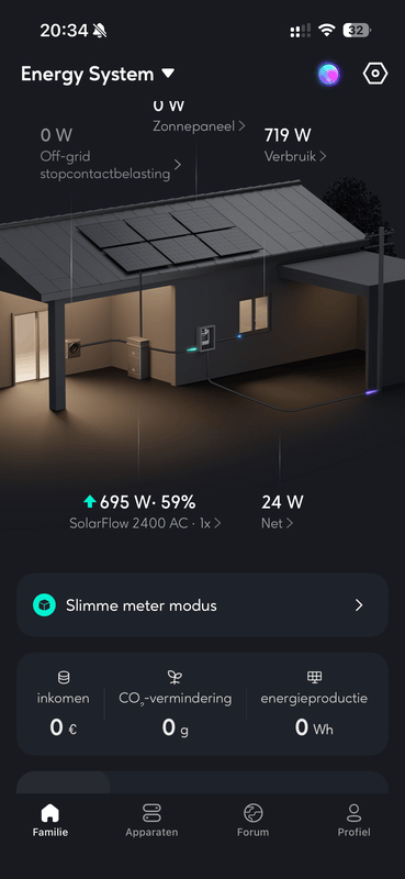

Heb eerst een HEMS gemaakt en enkel de batterij aangevinkt. Dan via Home Settings -> Device Management -> add meter. Dan kon ik wel HW P1 kiezen.
Ik zie wel dat de batterij nu maar tegen 200W ontlaad. Ik trek nog 400W van het net.
Staat ingesteld op max 800W ontladen
Afbeeldingslocatie: https://tweakers.net/i/14JQ-tnXT57YHEanmq0GAHfiKAE=/x800/filters:strip_exif()/f/image/mHuLSc4Lk4505hmQCnxUvirJ.png?f=fotoalbum_large
Afbeeldingslocatie: https://tweakers.net/i/c3LzHY47lLnrFjPkpMyd3Y3GhRo=/x800/filters:strip_exif()/f/image/puBJ4BujY2HLkqDhMBnfUgJI.png?f=fotoalbum_large
Afbeeldingslocatie: https://tweakers.net/i/eIi_nWjjSjO4ArAspTHoPrSk4Y4=/x800/filters:strip_exif()/f/image/mNKzMCIytGvpMuaXQzTe5KoH.png?f=fotoalbum_large
Afbeeldingslocatie: https://tweakers.net/i/z7KT9wzisOKula4KVC7ZclxsRlI=/x800/filters:strip_exif()/f/image/GWJRbdMY7aXiS4QadVhYTDAq.png?f=fotoalbum_large
  • Gramser
  • Registratie: Juli 2020
  • Laatst online: 21:32
Mattihash schreef op woensdag 18 maart 2026 @ 20:14:
Zo te zien sta je in Auto Mode. Ik begrijp van @Taro dat je Slimme Meter Mode moet hebben.

Klopt, als je nul op de meter wil draaien en niets anders, kies dan aub gewoon Slimme meter mode met als onderliggende stap: AC laden -> PV overschot. Via Auto Mode heb je kans dat er andere factoren worden meegenomen.

Taro schreef op woensdag 18 maart 2026 @ 20:17:
Thanks!
Heb de slimme meter mode aangezet, dan was het gedaan met terugleveren :?
Ik denk dat hij geen data van de HW P1 binnenkrijgt aangezien deze op 0W staat.
*Correctie* ik moest bij slimme meter mode de voorkeur nog aanpassen en de HW P1 toevoegen.
Heel logisch/duidelijk vind ik het toch niet eerlijk gezegd
Nu begint hij ook weer te klagen over de firmware, ik zat nochtans op V1.0.19.
Afbeeldingslocatie: https://tweakers.net/i/qK4sRKtBcHblqS0Z3znCgHgP3Dk=/x800/filters:strip_exif()/f/image/tkZJnnJnAtcSGajD7p48YlQr.png?f=fotoalbum_large
Afbeeldingslocatie: https://tweakers.net/i/MOqGHnn9vjz9LOoj2dvYp05SUmk=/x800/filters:strip_exif()/f/image/cjO27ipAbm2AxWE9IJpOz2KP.png?f=fotoalbum_large
Afbeeldingslocatie: https://tweakers.net/i/V3uXJTMEDJBozKi4XqUgmZMZ4uI=/x800/filters:strip_exif()/f/image/EtP59btELZnciXCvCvxE7YUw.png?f=fotoalbum_large
Afbeeldingslocatie: https://tweakers.net/i/GNU3s1oRuUY2OPOQldOMPEzy2WU=/x800/filters:strip_exif()/f/image/ljpJG1gFJ6UvU5J7evmtii87.png?f=fotoalbum_large
[ Voor 11% gewijzigd door Mattihash op 18-03-2026 20:37 ]

Mattihash schreef op woensdag 18 maart 2026 @ 20:30:
Thanks!
Zelfde problemen hier, de HW P1 zegt offline en/of alles is 0W/V/A.

Basekid schreef op woensdag 18 maart 2026 @ 20:38:
Hier werkt het wel ondertussen.
Juist nog gezeik van de firmware update…

SF800 plus FW upgrade van versie 1.0.2 naar... Versie 1.0.2 🤔
Zonet wel succesvol uitgevoerd.
hemertje schreef op woensdag 18 maart 2026 @ 20:45:
Nee, horizontaal nog geen 6mtr met 2x zakken nog geen 10mtr dus
Dat kan al genoeg zijn met dunne kabels. Ik had hier in de meterkast 234-236Volt en in de garage 228 Volt en kreeg toen ook die melding. Heb je toevallig een slimme stekker die ook Voltage meet? Sluit die maar eens aan ipv de accu, grote kans dat het <230 Volt betreft en dan krijg je idd die melding. Verdwijnt vaak wel weer overdag als de zon schijnt, maar je wil in het donker natuurlijk ook weleens laden :)
[ Voor 10% gewijzigd door Taro op 18-03-2026 21:00 ]
  • Chupachups
  • Registratie: Oktober 2021
  • Laatst online: 21:06
Chupachups schreef op woensdag 18 maart 2026 @ 20:54:
Hmm .. nu krijg ik m weer.

Jammer genoeg vandaag mijn eerste probleem met de Zendure SolarFlow 2400 AC
Vanochtend sloeg de stop waar de Solarflow op zit door, de Solarflow staat op 800/800 onl/opl, dus het zal geen overbelasting zijn.
Wat ik zie is dat wanneer de SolarFlow omschakeld van ontladen naar laden de stop doorslaat. Een keer zag ik in de app staan "bus soft start failure" maar ik heb geen idee waar dit mee te maken heeft.
Iemand een idee wat dit kan zijn ?
FlysWithGoats schreef op donderdag 19 maart 2026 @ 08:55:
Klinkt als een probleem met elco's(de begrenzing ervan), waar hij normaal rustig kan opladen trekt hij nu zoveel stroom dat je groep eruit knalt.
Zou als ik jou was met zendure contact opnemen.
5200wp SolarEdge - 14,4KW 2400AC - k2 pro combo - WP boiler - 2x MHI - Homey shs & HAOS -> NUC i5 32gb akasa fanless
Ik denk dat je conclusie dat het niet om overbelasting van de groep gaat wellicht voorbarig is. Ga eens tellen wat er allemaal op die ene groep zit.....
Het huis hier is 40 jaar geleden gebouwd met 3 groepen. 2 voor het huis en 1 voor de keuken.
Van die 2 voor het huis neemt 1 het overgrote deel van de last op zich, wat met de apparatuur van tegenwoordig eigenlijk te veel is. De inschakel stroom van alles tegelijk is zo hoog dat de zekering er meteen weer uitklapt.
(Denk aan TV, laserprinter, computer, audioset, CV pomp.....)

koboy schreef op donderdag 19 maart 2026 @ 09:23:
Sloeg de stop door, of bedoel je met "stop" een aardlekschakelaar of (aardlek-)automaat? Relais-schakelingen kunnen aardlekstromen veroorzaken. Als er dan nog meer op die groep zit, kun je over het randje gaan bij een verder goed werkend product.

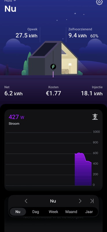

Misschien is dit normaal hoor maar klopt dit als ik zie dat de spanning in de Tibber app zoveel fluctueert?

Met spanning bedoel je vermogen en nee dit is niet normaal, je ziet hier enorme oscillatie van +/- 1000 W. De nulregeling is blijkbaar niet stabiel.

Bart-sss schreef op donderdag 19 maart 2026 @ 09:36:
Heb je een moderne slimme meter of één die er om de 10 seconden eens over na gaat denken? En welke soort aansturing gebruik je, HEMS, Home Assistant of Homey?
De opstelling heeft sinds December probleemloos gewerkt, testen met een waterkoker welke 2kw trekt is geen probleem, ik neem dus ook aan dat het de groep niet is.
Die variatie is normaal gesproken het gevolg van variatie in de belasting (het energie gebruik in je huis) en de variatie in de energie levering van je zonnepanelen veroorzaken.
Momenteel zijn er veel langsdrijvende wolken dus veel variatie.
Wat je ziet is dus niet het gevolg van wat de Zendure doet, die probeert juist die variatie te verminderen door als je meer energie vraagt dan je PV kan leveren bij te springen.
Jouw meter energiemeter geeft maar om de 10 seconden data uit en daar kan de Zendure pas op reageren en die loopt dus altijd achter.
Aan Zendure een aanpassing voor je P1 meter te vragen is zinloos, die kan alleen maar reageren met de data die hij uit de p1 poort van je Kaifa krijgt en dat is maar elke 10 secoden.
Je kunt bij je energie leverancier een andere meter aanvragen maar dat gaat je tussen de 175 en 300 euro kosten.
Als alternatief kun je een energie meter met stroomklemmen aanschaffen.

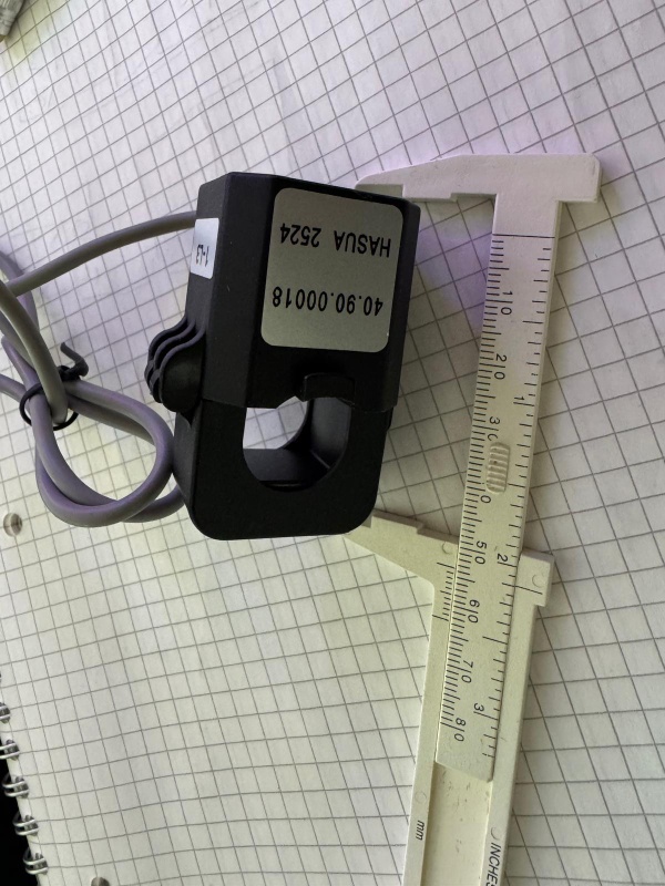

elektriekert schreef op maandag 16 maart 2026 @ 20:08:
Oja, toen ik vorig jaar er naar aan het kijken was hadden ze die nog niet.
Ik weet niet hoe groot de CT klemmen daarvan zijn maar I.v.m. de drukte in mijn kast heb ik het liefst kleintjes.
Ik heb die van een Myenergi hub van de Zappi laadpaal er al in weten te frommelen nadat ik de 6mm2 aders vervangen had voor langere exemplaren.
Binnenkort ga ik overstag met de aanschaf van 2 setjes. Ik wil die dingen gewoon hebben :+
Ik heb de optie voor 2,5mm2 naar de garage (3 groepen mogelijk) of dat ik een onder verdeelkast neer hang want er ligt ook een 5x4mm2 kabel klaar voor krachtstroom. Ik neig naar dat laatste vanwege de dikkere aders en dat houdt het wat rustig in de groepen kast van het huis. (Eaton 3x 24 modules )
sorry dat het wat langer geduurt heeft, maar ook voor anderen die willen weten hoe de CT klem van de Zendure CT meter er uit ziet en welke afmetingen deze heeft.
Afbeeldingslocatie: https://tweakers.net/i/eVz3lgk_sHg2JqgDIZE7OZb1wrM=/x800/filters:strip_icc():strip_exif()/f/image/y7KnqiHb51uEMNWednFtFlq6.jpg?f=fotoalbum_large
lengte 51 mm,
breedte1 37mm
breedte 2 38,5 mm
clamp zelf:
16 mm opening
lengte kabel circa 61 cm.

Bart-sss schreef op donderdag 19 maart 2026 @ 10:13:
Aha. Dus vrij weinig aan te doen dan alleen een nieuwe meter aanvragen?
Of CT klemmen plaatsen bijvoorbeeld een Shelly PRO3 EM maar een nieuwe meter laten plaatsen is de betere optie alleen wat prijzig.

Maar heb je alles dan op een aparte groep(en) zitten zodat je niet meer aan de 800/800 grens zit of niet want dat kan ook nog verschil maken.

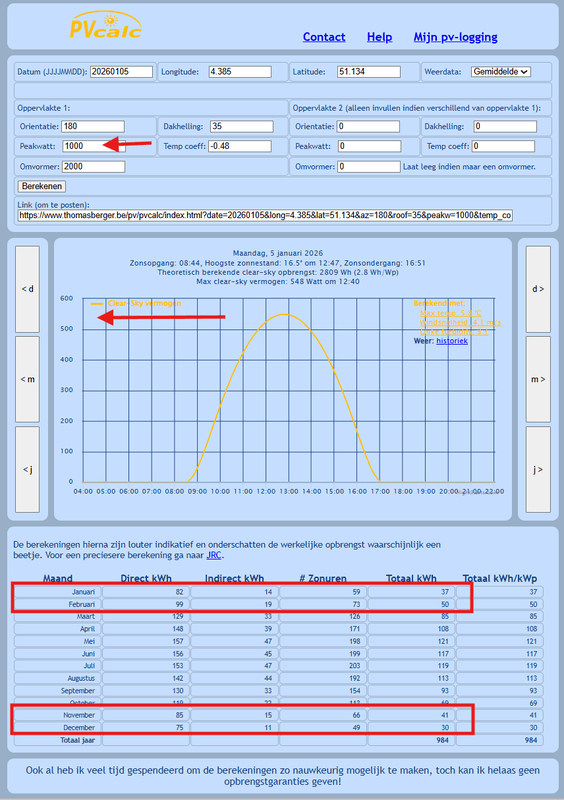

heel even, hoeveel zonnestroom denk je met deze twee panelen te vangen ?
via de pvcalc.be webtool zou je dat in ieder geval al prima kunnen uitzoeken, en op basis van deze gegevens dan ook je keuze voor een andere omvormer kunnen kiezen.
Bv een Zendure SF 2400 pro heeft 4 aansluitingen voor panelen, dus mogelijk dat je zelf via een oost/west of zelfs via een zuid/noord opstelling met weinig extra kosten je opwek duidelijk kunt verhogen.
naast de benodigde capaciteit (Wh) speelt er ook nog je maximaal benodigde vermogen (W) een rol.
Jouw huidige SF 2400 AC kan maximaal 2.400W aan vermogen leveren (mits op een eigen groep aangesloten).
Als je bv een HW dongle hebt kun je ook kijken hoe hoog je gemiddeld maximaal vermogen is wat je gaat gebruiken en hoe lang dat is, heb je maar kort een niet al te hoge overschrijding van die 2.400W grens zou je moeten afvragen of dat opweegt tegen de meerkosten van een tweede omvormer.
om je een idee te geven, stel je hebt een kwartier een overschrijding van 1000W op een dag, betekend dat eigenlijk slechts 250 Wh (0,25 kWh) wat je aan een netverbruik gaat krijgen, dat is bij 25 ct/kWh 6,25 ct op een dag, dan kom je op circa 24 jaar terugverdientijd uit.
wil je wat je noemd in de winter 2 panelen van elk 500 Wp vol op het zuiden gaat leggen, dan krijg je in de winter van november tot februarie circa 180 kWh erbij, kijk dus of je dat nog kunt uitbreiden naar bv 4 panelen in een oost/west cq zuid/noord ligging, echter de impact is helaas maar beperkt. en laten we eerlijk zijn met EV is dat eerder een druppel op een gloeiende plaat.
jouw vraag: "Kan ik dan definiëren dat de zonneopbrengst integraal naar mijn twee batterijen gaat en niet naar het net? "
Formeel als je het over je opwek hebt niet, want van je opwek zal je huis-verbruik direct daar al zo veel mogelijk van gebruiken, wat je wel kunt is de overhead die zonder batterijen je net op gaat via bv HEMS of HA zo kunt instellen dat deze overtollige zonnestroom die anders richting net net zou gaan dan naar je batterijen gaat, en volgens mij doe je dat nu ook al.
