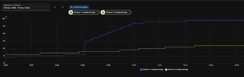

Hier springt al 2 dagen achter elkaar omvormer 1 van 77% naar 99%. Dit is toch vreemd gedrag aangezien hij elke dag 100% aantikt, dus kalibratie lijkt op orde.
Hieronder de grafieken van respectievelijk 16, 18 en 19-3
Afbeeldingslocatie: https://tweakers.net/i/ZKAVVuTehxDbytUVhzzJEVnFCCU=/800x/filters:strip_icc():strip_exif()/f/image/LLcR5JhXyGwFaTGdXk3YvoQf.jpg?f=fotoalbum_large
Afbeeldingslocatie: https://tweakers.net/i/eX6krqwN2c6ePoFCsa81IDRIJso=/800x/filters:strip_icc():strip_exif()/f/image/hYQaaIGlcAegifp0ozZEmxkR.jpg?f=fotoalbum_large
Afbeeldingslocatie: https://tweakers.net/i/kBhwuXYoAjWID8zKWiU2Ftkjz54=/800x/filters:strip_icc():strip_exif()/f/image/vfMrEzvLGU4W6WxoYLNHaeSO.jpg?f=fotoalbum_large

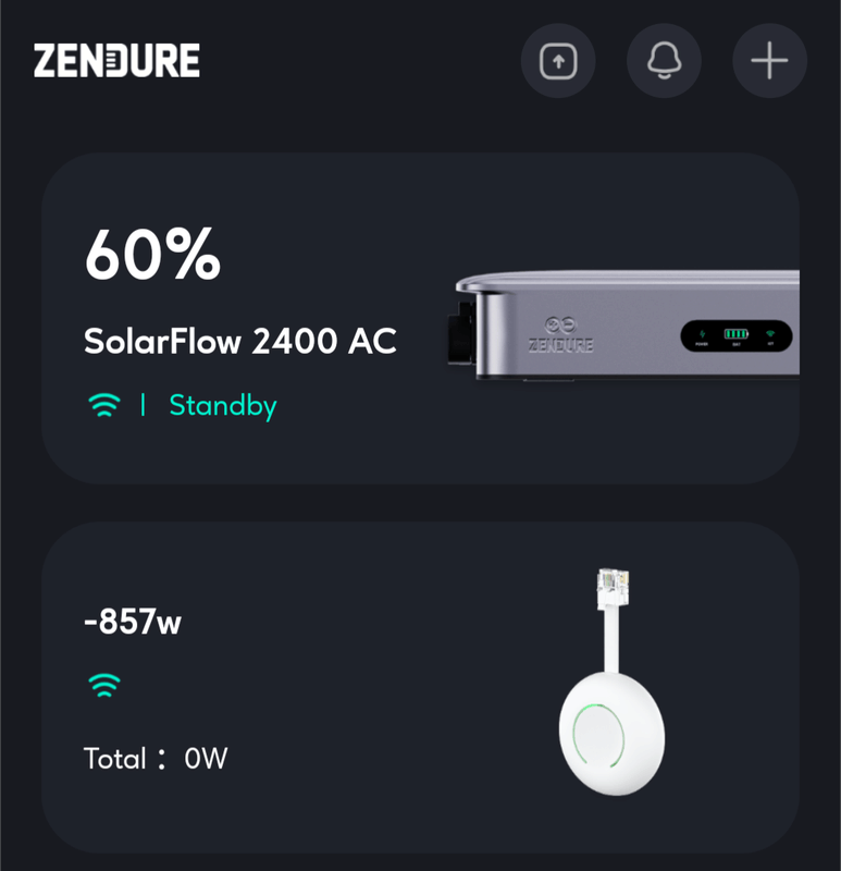

Hier een gevalletje HomeWizard P1 wordt wel herkend, maar geeft 0 watt aan, helaas. Zijn er nog alternatieven of moet ik een HW P1 splitter en een Zendure P1 meter kopen om mijn AC2400+ aan te sturen (en mn HW gegevens te behouden)
(Zelfde 2.4 gHz WiFi met 100% dekking en local API aan, maar helaas pindakaas)
[ Voor 11% gewijzigd door PVPaneel op 19-03-2026 15:56 ]
  • AquilaXL
  • Registratie: September 2025
  • Laatst online: 10:28
PVPaneel schreef op donderdag 19 maart 2026 @ 15:55:
Home assistant integratie, wachten op een update en hopen of CT klemmen plaatsen.
Probeer eens via apparaatbeheer om de P1 meter van HW te kiezen.
Via die weg lukte het mij wel om de HW P1 actief te krijgen.

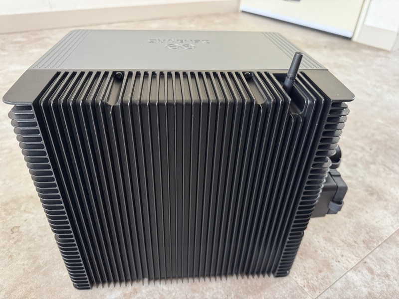

geert1992 schreef op woensdag 18 maart 2026 @ 19:35:
Er zitten boutjes in de achterkant, misschien kan daar iets aan hangen/bevestigd worden. Al met @Taro overlegd, en gaan we zeer binnenkort even voor zitten.
bedoel je die van de koelribben voor de AC2400+ ?
Afbeeldingslocatie: https://tweakers.net/i/_wiEO48H7HkNPJ95bAise-0czCU=/800x/filters:strip_icc():strip_exif()/f/image/f9kmlAKIgmmsRJ50KibnznDE.jpg?f=fotoalbum_large
Gasloos 2019 + WP Panasonic H-serie 7kW + 300 liter boilervat + PV 12.415Wp + Home Assistant + Hyundai Ioniq 6 First Edition + Zaptec laadpaal

koboy schreef op donderdag 19 maart 2026 @ 09:23:
Ik denk dat je conclusie dat het niet om overbelasting van de groep gaat wellicht voorbarig is. Ga eens tellen wat er allemaal op die ene groep zit.....
Het huis hier is 40 jaar geleden gebouwd met 3 groepen. 2 voor het huis en 1 voor de keuken.
Van die 2 voor het huis neemt 1 het overgrote deel van de last op zich, wat met de apparatuur van tegenwoordig eigenlijk te veel is. De inschakel stroom van alles tegelijk is zo hoog dat de zekering er meteen weer uitklapt.
(Denk aan TV, laserprinter, computer, audioset, CV pomp.....)
Vanmiddag de batterijen aangesloten op een andere vrije groep, helaas zonder resultaat. De accu blijft op standby staan zonder te gaan laden, ergens vermoed ik dat de batterijen ontladen zijn terwijl deze op min 14% staan. Maar ik heb geen idee hoe ik ze weer aan het laden krijg.
hemertje schreef op donderdag 19 maart 2026 @ 16:33:
Dat lijkt gewoon de bevestiging van de achterkant (die met de koelribben) te zijn. Helaas is er geen bevestiging voor extra koeling aanwezig te zijn.

Jan-tweak schreef op donderdag 19 maart 2026 @ 17:06:
dat zeg ik :P
de originele ventilator staat op pootjes
op de AC2400 worden de vrije schroefgaten gebruikt voor de bevestigingssteun om de ventilator geforceerd vast te zetten
zou het echt nodig zijn of blijft een alternatieve ventilator gewoon staan door zijn eigen gewicht?
Afbeeldingslocatie: https://tweakers.net/i/JUrBu8lKL1NrKnw9dqlonZQ409c=/800x/filters:strip_exif()/f/image/TDAhceLxgdtJMmAblcgA6oTo.webp?f=fotoalbum_large
Afbeeldingslocatie: https://tweakers.net/i/ZWAHsHzCIdNTzxufa3g-v33v0es=/800x/filters:strip_exif()/f/image/c7mQgXPBKugHBAwKYI3Pd5dX.webp?f=fotoalbum_large
Ja ik heb een tijdje terug hetzelfde hier gedeeld. Niet alleen bij laden, maar ook bij ontladen een vrij steile drop van ongeveer 30% naar 10%. Het lijkt te maken te hebben met temperatuurverschil tussen de cellen. De bovenste in de stapel is dan best wat warmer dan de onderste en dat geeft kennelijk een verschil in celspanning oid.
Bij mij staan ze in een onverwarmde schuur. Iemand anders met dezelfde stapel (2400AC + 4 x batterij) maar dan binnen in de hal had er geen last van.

toxictooms schreef op donderdag 19 maart 2026 @ 16:09:
Dat is ook hoe ik hem gekoppeld heb; de p1 meter is zichtbaar, selecteerbaar en herkenbaar; echter wordt er 0 verbruik/opwek doorgegeven (en ja, in HW staat de lokale API open)
Overigens gaf de p1 meter niet aan dat ie ge-update moest worden (en de AC2400+ wél)

hemertje schreef op donderdag 19 maart 2026 @ 17:40:
dat zeg ik :P
volgens mij zijn deze vrije schroefgaten speciaal bedoeld voor deze ventilator.
het probleem zit hem de locatie van de koelribben t.o.v. een mogelijke ventilator(en).

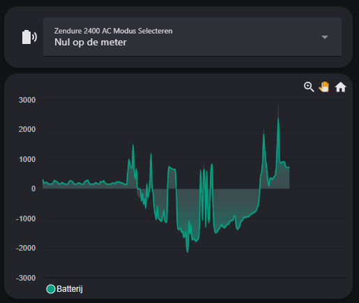

lhpvis schreef op donderdag 19 maart 2026 @ 19:21:
Sta op het punt een setje AC2400+ (+2 modules) te bestellen. Echter wat mij weerhoud is de twijfel / onzekerheid hoe zeer de batterijen presteren onder maximale ontlading voor langere duur (i.e. 2-3 uur achter elkaar). Wordt de omvormer te warm en gaat hij dan enorm terugschakelen of is de passieve koeling voldoende om dit te voorkomen. Twijfel twijfel....
Je moet hem iig hoe dan ook gaan koelen met een fan bij gebruik op hoog vermogen. De normale 2400 AC heeft hier een mooie fan header voor bij de 2400 AC+ en Pro moet je dit via een 2e stopcontact doen.
Hier vandaag met een 2400 AC heel de dag geladen en van 10 t/m 16u heeft de fan zachtjes gedraaid;

RonaldBe schreef op donderdag 19 maart 2026 @ 20:57:
Zeker, deze is te koppelen met de Zendure, maar door de reactie ervoor, lijkt het wellicht dat er een specifieke p1 meter hiervoor benodigd is?
Wil het check, dubbelcheck hebben, voordat ik de bestelling formeel plaats.
Afbeeldingslocatie: https://tweakers.net/i/0wMfcs5MzXMiLBHFyKG005VhyGA=/x800/filters:strip_exif()/f/image/DUujSLJ0VBbehmaeNle7FCED.png?f=fotoalbum_large
Afbeeldingslocatie: https://tweakers.net/i/AMebTj8F11TXuSmLgq-BKr5OTNA=/x800/filters:strip_exif()/f/image/Ty8UMK636RT83DTH65Zkm0C3.png?f=fotoalbum_large
Ik heb hem hier maar -857w genoemd, lijkt het nog iets.

ik zag bij mijn 2400AC+ hetzelfde gejojo. Ik heb 2x 140mm ventilatoren aan de achterkant geplakt, want hij wordt inderdaad best warm zonder ventilatie. Temperatuur van de omvormer blijft nu onder de 38 graden bij vollast, maar zelf het ontlaadlimiet op 2000W staan.
Refl schreef op donderdag 19 maart 2026 @ 22:32:
Ik neem het je niet kwalijk om niet alles terug te lezen maar opladen 2400w op 60 graden geen probleem, ontladen op 2400w na stilstaan en op 25 graden wel een probleem :)

Ik hoopte dat de achterkant van de 2400AC+ magnetisch zou zijn, want er zijn fan houders met magneetjes.
Maar kwam er achter dat ze niet op de koelribben van de zendure blijven plakken :(. Heb nu deze op de muur geschroefd met de Zendure er tegen aan.
