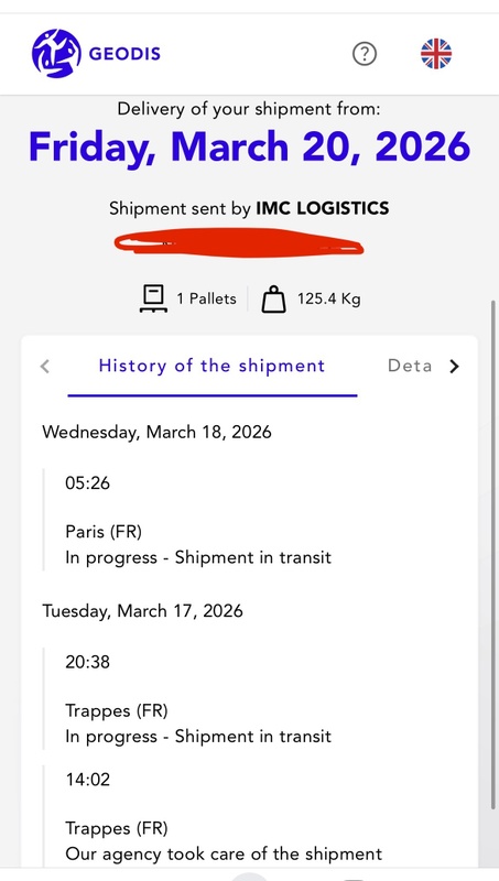

Dat was bij mij precies hetzelfde, maar toen ze voor de deur stonden hadden ze toch alles bij :*)
Yes voor mij ook, het getoonde gewicht op de GLS track&trace was laag, maar de bestelling werd compleet geleverd.

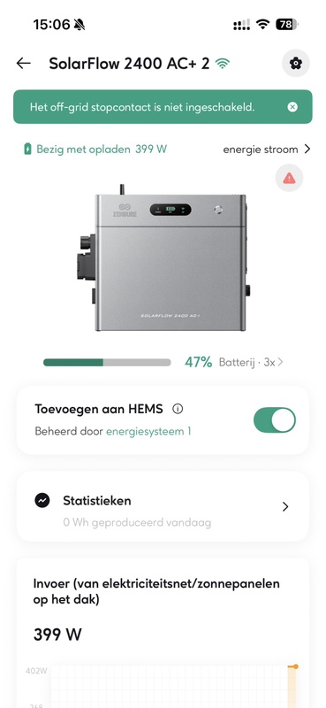

Ik denk dat je er best snel achter zult komen dat je meer wil dan die 2x800 ontlaadvermogen, met zo’n gelektrificeerd huishouden. Dat is bij mij in elk geval de reden dat ik de 2400AC+ doe op een eigen groep. Met meteen nog een groep ernaast, zodat ik in de toekomst kan uitbreiden. Maar bij mij zijn die groepen vrij makkelijk aan te leggen, wat ongetwijfeld scheelt in de kosten.

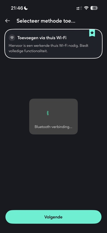

Mijn vader heeft een Zendure AC2400. Nu heeft hij een een extra batterij blok besteld en deze is binnen gekomen.
Zelf zou ik gewoon;
1. stekker uit het stopcontact -
2. 10 seconden wachten
3. Omvormer eraf halen
4. Extra blok er tussen zetten (uiteraard de rubber beschermblokjes eruit)
5. omvormer terug zetten
6. stekker in het stopcontact.
Of vergeet ik iets belangrijks in deze stappen?

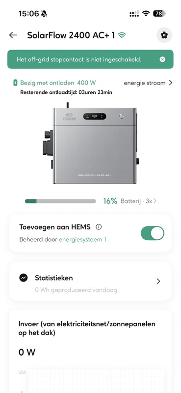

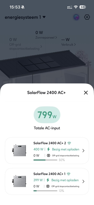

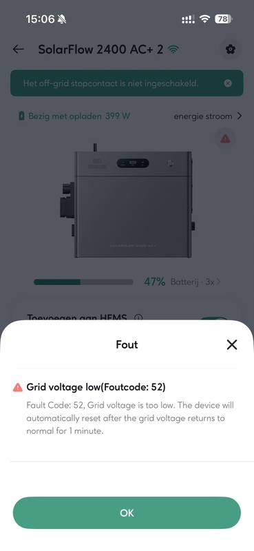

Hallo allemaal, herkent iemand it probleem?
Ik heb 2x Zendure 2400AC, beide units hebben 3 accu's en zijn aangesloten op een andere fase met eigen groep. Laden en ontladen zou dus met 2400W per stuk moeten kunnen, totaal 4800W. Mijn solar omvormer levert max 5000W dus icm intern verbruik zou er vrijwel geen stroom export moeten zijn. De thuisaccu's worden gemanaged door HEMS met Zendure P1 meter, staat ingesteld op "smart meter mode". Het doel is dus intern verbruik, er wordt niet gehandeld. Het noodstroom stopcontact op de 2400AC wordt niet gebruikt en staat uit. Firmware heeft een update gehad en is nu v1.0.19 voor beide accu's. Safety setting staat op 2400W.
Het probleem is dat de accu's maar laden op half vermogen. Het is nu zonnig, de zon opwek is ongeveer 3600W. Maar de beide Zendure 2400AC units laden maar met 2400W _gezamenlijk_ dus 1200W per stuk. Dat is maar de helft van wat ze zouden kunnen doen. Maar belangrijker ze laden niet snel genoeg, want ik lever nu veel stroom terug aan het net en dat wil ik juist voorkomen.
Wie herkent dit, wat gaat hier fout? Bij voorbaat dank.

Ok, stapeltje van Zendure is gewoon geleverd via GLS (amazon.de).
Lag onderin de bus van de beste man.
Straks even uitpakken en installeren. Nu toch maar even die Zendure P1 bestellen

threeplank schreef op woensdag 18 maart 2026 @ 11:11:
Oplaad instelling naar 4800W zetten, die is namelijk voor het totaal van alle omvormers in HEMS. Geldt ook voor de ontlaad instelling.

  • threeplank
  • Registratie: September 2014
koboy schreef op woensdag 18 maart 2026 @ 11:32:
Dank je, toevallig ook net zelf gevonden. De instelling voor maximaal laden en ontladen is blijkbaar verhuisd van een instelling per batterij naar een instelling voor het hele huis. Ik weet niet wanneer dit is gebeurd, voorheen zat dit dacht ik bij de accu. Misschien is dat verhuisd bij het toevoegen van de 2e accu of bij een software update. Bij de huis instellingen heb ik nu max 4800W ingesteld en werkt het weer, hij verdeelt de stroom nu gelijk over de 2 accu's.
Als je het mij vraagt is dit alleen wel een gevaarlijke fout in de Zendure software. De safety instelling (800W of 2400W) moet toch echt per accu worden ingesteld. Het is immers best mogelijk dat je voor één accu een eigen groep hebt aangelegd en 2400W veilig is, maar een tweede accu door ruimtegebrek ergens anders in huis op gemengde groep met 800W zit. Een simpele optelsom voor het hele huis is niet per definite veilig dus in mijn ogen geen goed idee. In mijn situatie werkt het, maar ik hoop wel dat ze dit nog aanpassen in de software.

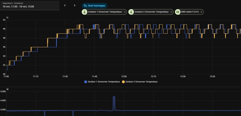

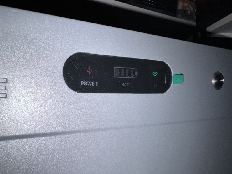

Sinds paar dagen AC2400+, 4 extra batterijen, met eigen groep in gebruik. Ik zie alleen een vreemd oplaad patroon. Grootste deel tijd 1,8 kW en maar af en toe 2,4 kW. Terwijl de pv meer dan voldoende leveren voor 2,4 kW. Temperatuur loopt wel langzaam op.
Iemand idee? Toch extern koelen.
Afbeeldingslocatie: https://tweakers.net/i/0oILrqPq2PqUac80UCS96HoR9DE=/x800/filters:strip_exif()/f/image/Lwsm7in5LvTbcdf2YzfNsxez.png?f=fotoalbum_large
Afbeeldingslocatie: https://tweakers.net/i/2vFkJIq3H7mBRb0uT8OZn6mk66Q=/x800/filters:strip_icc():strip_exif()/f/image/nIOFrTti91DHinbozXyuDeBF.jpg?f=fotoalbum_large
Inderdaad, je moet gaan koelen. Temperaturen zijn te hoog.

Maarten60 schreef op woensdag 18 maart 2026 @ 14:07:
Als ik dit zo zie ben ik blij dat ik direct ventilatoren erbij heb geregeld. Ze draaien hier constant beide 2400w voor meerdere uren en blijft gewoon op 40 graden bij op- en ontladen.
Was mij niet bekend dat de AC2400+ dermate deed throtthlen 'under load'... en helemaal al niet soortgelijke temperaturen bereikte. Ben benieuwd of overige gebruikers dit ook zo ervaren.

lhpvis schreef op woensdag 18 maart 2026 @ 14:28:
Hier nog niet gezien. Ze stonden vandaag op 2000w per stuk te draaien, maar ook bij 2400w per stuk nog niet boven de 41 graden

Pakhaas schreef op woensdag 18 maart 2026 @ 14:31:
Uiteraard want de 2400 AC heeft die fan header waardoor je nooit gaat throttlen als er een fan op zit. @geert1992 nieuwe productlijn "GewoonGeert" voor de AC+ en Pro? :+

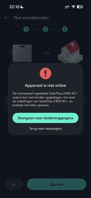

Vandaag de SolarFlow 2400AC+ binnen gekregen.Mooi apparaatje. Maar de installatie en de app ging niet bepaald vlekkeloos. Gisteren de P1 meter ook al met enige moeite aan de gang gekregen. Die gaf ook al steeds aan dat er een firmware update was. Die gestart maar leek niks te gebeuren.
Nu met de SolarFlow 2400AC+ precies het zelfde verhaal.... Gaf steeds update aan en gaf de opdracht om te updaten. Maar zei direct dat hij klaar was en de batterij ging herstarten. Gebeurde niks... Na tig keer doen en opnieuw koppelen lijkt ie het wel gedaan te hebben. (en mogelijk pihole die in de weg zat?). Nu geeft hij nog steeds aan dat er een firmware updates is naar versie 1.0.2 is terwijl die ook op het apparaat zelf staat zegt ie... Oh en hoe voeg ik trouwens dynamisch contract voor ANWB in? Als ik voor dynamisch klik krijg ik een formulier voor je adres maar het toont Afghanistan en als ik netjes Nederlands en alles invul geeft hij een token error....
Zonnepanelen: 800Wp op oost 80 graden aan balkon met schaduw
Kan je de temperatuur van de omvormer eigenlijk ook ergens in de App zien? Ik zie wel de temperaturen van de accu's, maar de omvormer kan ik niet vinden.

  • Henkie-Jan
  • Laatst online: 14-10 12:34
Henkie-Jan schreef op woensdag 18 maart 2026 @ 14:38:
Nu snap ik het echt niet meer.... Na een herstart geeft hij weer aan dat er versie 1.0.1 op staat en wil het upgraden weer niet! Had verwacht dat Zendure alles wel voor elkaar had maar blijkbaar niet... Toch de verkeerde keus gemaakt blijkbaar.... :(
Edit: lees op het Zendure forum meer mensen die de P1 meter niet upgrade krijgen of de batterijen niet. Er is blijkkbaar iets mis in de servers van Zendure....
[ Voor 5% gewijzigd door Henkie-Jan op 18-03-2026 15:05 ]

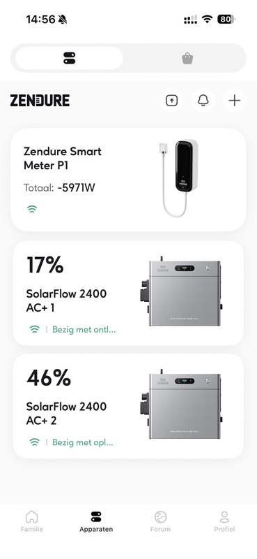

Hoi,
gisteren 2 van de 3 systemen voorlopig in modus Zenki gezet.
Nu zie ik de ene opladen en de andere ontladen?
Enig idee waarom ze nu niet beide met ieders 800W laden?
1 systeem geeft een spanningsniveau melding terwijl die in orde is volgens HW.
Het 3e systeem kreeg ik gisteravond niet geïnstalleerd via de app, de wifi/bluetooth verbinding wilde maar niet lukken via de app
Wie weet raad?
Afbeeldingslocatie: https://tweakers.net/i/yTqgDhmu3ZNj_LzJvu_s_lJFSlI=/x800/filters:strip_icc():strip_exif()/f/image/MQ8SCTxwEDPnmpbO9FZ2Sk0q.jpg?f=fotoalbum_large

  • Henkie-Jan
Taro schreef op woensdag 18 maart 2026 @ 15:06:
Zal wel aan mij liggen, maar waar is het doorzettingsvermogen tegenwoordig? Niet zo snel opgeven en conclusies trekken.
Heb je 2.4 GHz Wifi of 5 GHz? Probeer eens 2,4 GHz only. Haal ff een keer de stekker uit P1 en omvormer. Gooi het apparaat even uit de App en voeg hem opnieuw toe. Je kunt op 2 plekken firmware updates doorvoeren, beide al geprobeerd?
Uiteraard geef ik niet zomaar op. ;) Ik heb het apparaat al meermaals verwijderd (stuk of 4 keer) incl alle gegevens en opnieuw toegevoegd. Heb de firmware upgrade geprobeerd direct in het instellingen menu met de voortgangs schijf. Leek 1 keer te lukken en ging toen langzaam van 1 naar 100 pct. Gaf aan update geslaagd maar bleef melden update opnieuw starten terwijl hij aangaf dat versie 1.0.2 er op stond. Meermaals de stekker er uit gehaald. Knop lang ingedrukt om volledig uit te schakelen en weer in. Meestal als je de upgrade wil starten schiet hij van 1pct direct naar 100pct en geeft aan dat hij gaat herstarten. (wat hij niet doet volgens mij want ik hoor geen piep). Toen hij wel leek te updaten en langzaam naar 100pct kroop en aangaf te herstarten hoorde ik netjes een piepje...
Maar ik las op het Zendure forum wat meer mensen die problemen ervaren... Kan nog even proberen op een mobiele hotspot te verbinden.
Henkie-Jan schreef op woensdag 18 maart 2026 @ 14:57:
Wat bij mij zelf ooit voor vergelijkbaar gedrag zorgde: ik draai een DNS server die de update-servers blokkeerde. Daardoor bleven firmware-updates mislukken.
Afbeeldingslocatie: https://tweakers.net/i/vA6uBUIfVqBmgaz29uB6DyPdf2g=/fit-in/4000x4000/filters:no_upscale():strip_exif()/f/image/0gw1lmaS60aginHEWRJWqdok.png?f=user_large
5200wp SolarEdge - 14,4KW 2400AC - k2 pro combo - WP boiler - 2x MHI - Homey shs & HAOS -> NUC i5 32gb akasa fanless
hemertje schreef op woensdag 18 maart 2026 @ 15:10:
Hoi,
Wie weet raad?
Toevallig al 2 stekkers proberen om te wisselen, om te kijken of de foutcode ook verschijnt met een ander torentje?
@Henkie-Jan sowieso zie je vlak na de update vaak nog enkele seconden of minuten de oude versie en update melding staan. Daarnaast komt diezelfde versie weer als update terug als je een nieuwe accu toevoegt, omdat ie daarmee ook de firmware van de accu update.
Verder zou ik het bij Zendure melden via de support. En op basis van een aantal bevindingen ben je mogelijk met je huidige firmware beter af dan met .19, dus gewoon even geduld hebben.
En zorg voor 2.4 GHz wifi… En zoals Geert zegt, schakel idd PiHole, Adguard of soortgelijke dingen uit voor/tijdens de update.
  • Henkie-Jan
Taro schreef op woensdag 18 maart 2026 @ 15:20:
Thnx voor de tips! Ga dat doen! Houd jullie op de hoogte.
Hoi,
Wie weet raad?
Inmiddels laden beide systemen op
Maar gezamenlijk met 800W i.p.v. ieder apart met 800W?

geert1992 schreef op woensdag 18 maart 2026 @ 15:18:
Inmiddels is de spanning foutcode verdwenen zie hier boven

@Henkie-Jan ik heb iets vergelijkbaars gehad. (AC2400plus)
Mijn indruk is dat er geen direct upgrade pad naar de laatste versie is, ik had meerdere upgrades nodig en soms duurde het even voordat de volgende versie beschikbaar kwam.
Ik kon zelfs HEMS niet starten door melding de sw van de batterij is niet up to date, terwijl de batterij zelf meldde dat firmware up to date was. Half uur later kon ik alsnog updaten en werkte HEMS
Koste al met al paar uur.

Nou dit dus... Had net nog even WPA2/WPA3 mixed mode teruggezet naar WPA2 maar bleef het zelfde geven. Nu plots zegt hij dat hij wel geupgrade is. Zie in HEMS dynamische prijzen ook alleen Rabat en anders moet je een formulier invullen omdat er geen dynamische aanbieders bekend zijn?

Gisteren de Zendure Solarflow 2400 AC+ binnen gekregen en geïnstalleerd. Installatie lukt eerst niet, maar na een firmware update van zowel de Zendure als de Homewizard P1 meter verliep alles vlekkeloos. Accu was 60% gevuld bij levering. Die gratis stroom meteen dezelfde avond gebruikt en een tijdje 0 op de meter. Vandaag is de batterij keurig naar 100 geladen dus alles lijkt goed te gaan. Ik heb nu alleen de hoofdunit met 2,6 kwh batterij. Volgend jaar als salderen ten einde is koop ik er één of twee batterijen bij. Nu mooi een beetje pionieren en alles uitvogelen. De Zendure draait nu nog op 800w laden en ontladen. Deze zomer laat ik een extra groep aanleggen zodat ik 2400 watt kan laden en ontladen. Ik ben blij man!

hemertje schreef op woensdag 18 maart 2026 @ 15:55:
Die is vandaag al voorbij gekomen: koboy in "Het grote Zendure plug-and-play thuisaccu systemen topic"
[ Voor 12% gewijzigd door IJsbeer op 18-03-2026 16:37 ]
  • AquilaXL
  • Registratie: September 2025
  • Laatst online: 22:59
Bekend "probleem", Hems weet niet of je ze beiden in hetzelfde stopcontact gestopt heb. Je moet daarom in HEMS zelf de input en output op 1600 zetten, of meer als je de units op eigen groepen hebt geplaatst.
Ja, maar jij draait de "oude" 2400AC, de plus en de pro hebben geen ventilator aansluiting......
